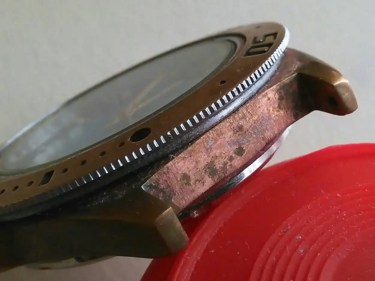

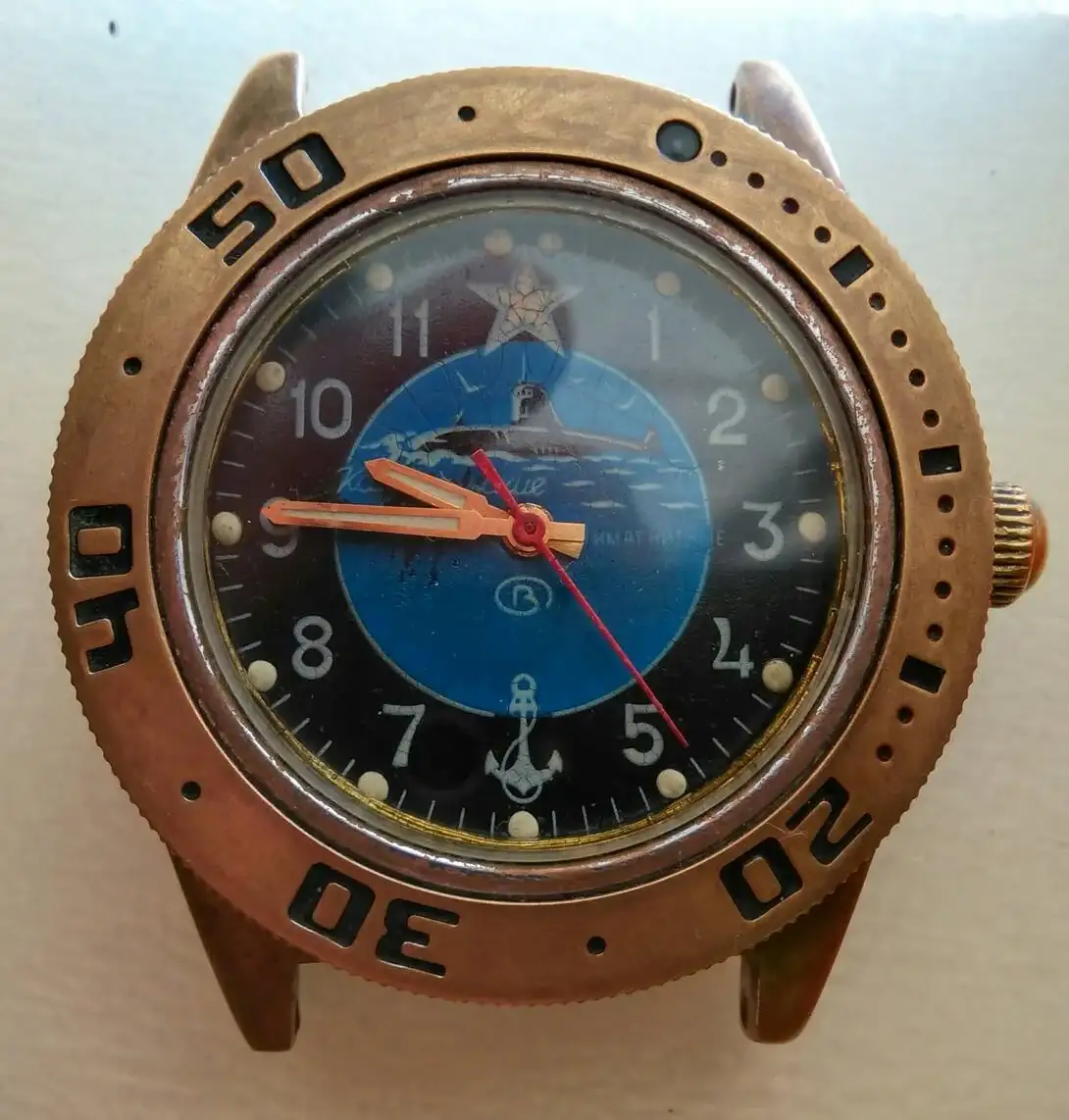

Por mi parte, hace poco presenté un Vostok Partner del que había hecho una personalización de estilo bronce aunque realmente es latón (también una aleación con base de cobre).
El punto de partida de mi "bronce" para personas económicamente desfavorecidas es el que muestra la siguiente foto.

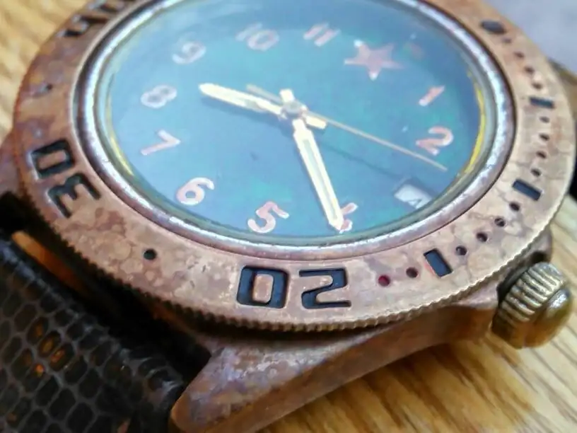

Tras una temporada de uso intenso, que ha incluido salpicaduras con agua de mar, la caja ha ido cogiendo pátina sobre todo en aquellas zonas de la carrura mas escondidas.
Sin embargo, el nivel de "engorrinamiento" no me parecía suficiente por lo que, al igual que Juanrock y Astrako, me he visto obligado a aceptar el desafío de los huevos.

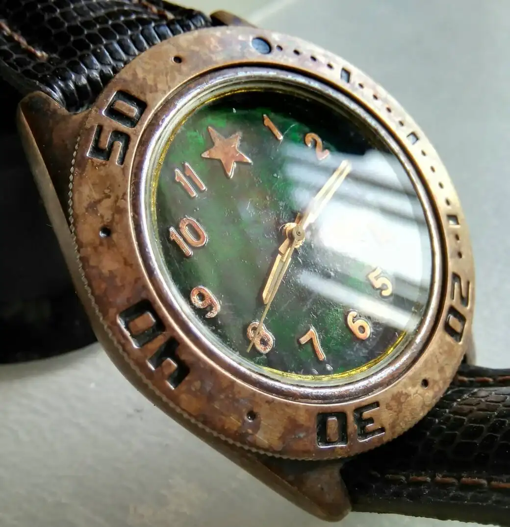

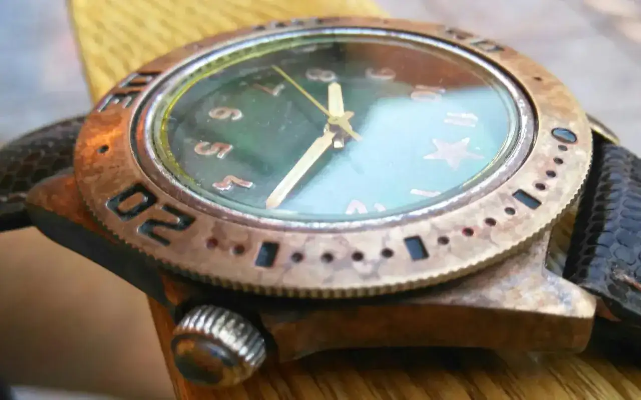

Tras meter el reloj en una bolsa con un huevo cocido durante una hora (frase que fuera de este Foro podría dar pie perfectamente a una incapacitación o un despido disciplinario) os muestro el resultado.

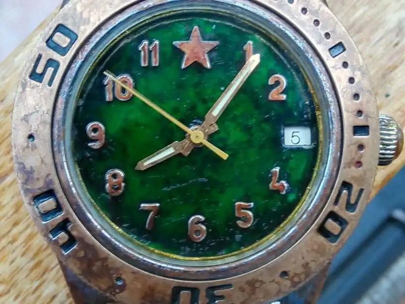

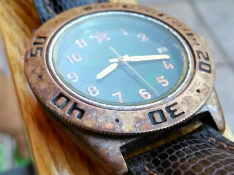

Como se puede ver le he vuelto a poner el movimiento automático que llevaba originalmente así como un dial modificado en el que ya no hay ninguna referencia a Vostok.
El efecto conseguido va desde los brillos irisados en tonos cobrizos al efecto martelé y en conjunto resulta muy sugerente y atractivo.

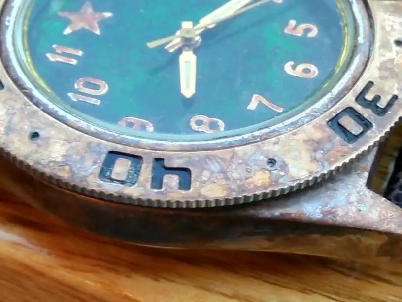

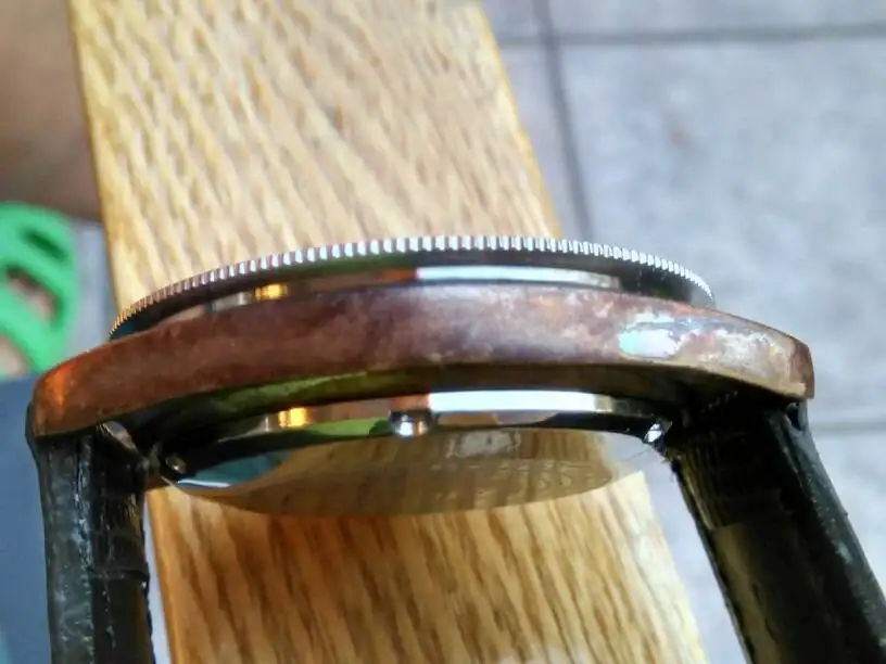

En el bisel, que es de una aleación diferente a la caja, el resultado es más evidente.
Lo mejor de todo es que todo el proceso es reversible... o eso espero ::Dbt::.

Pues te ha quedado muy bien!!! Y ese dial es una verdadera pasada, donde lo conseguiste??? Me gusta mucho el efecto que toma con los huevos el latón. Un saludo!!
Hombre, la verdad es que nos hubieses entretenido más mostrando como cocías los huevos y luego los esmsgabas y envadurnabas el reloj, pero el resultado ha sido satisfactorio.

Me mola el rollo destroyer.
Excelente como queda la patina con ese dial y agujas.
Eres un crack, felicitaciones.

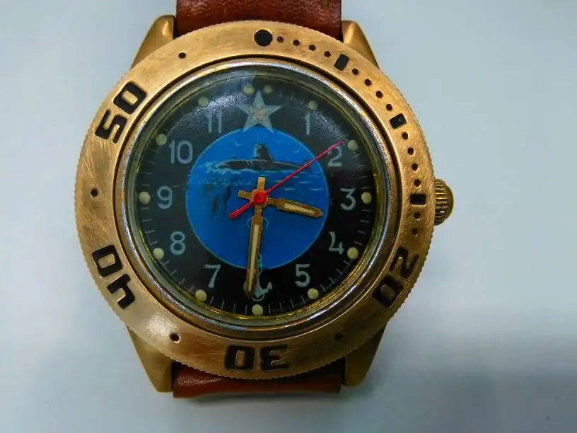

Por cierto. Además de precioso veo, o me parece, que se han teñido también los números y el dial se ha "corrompido" completamente, ¿eso como fue?, ¿lo metiste desarmado?8o.

¡Qué caña! Te ha quedado de cine; francamente precioso:ok:: Por cierto, a lo de que sea el bronzo para clases económicamente desfavorecidas no le veo más que ventajas. Me gusta muchísimo con el dial verde que le has puesto. Al final vais a conseguir que me tenga que comprar uno para poder hacer lo de los huevos. Qué malitos estamos de lo nuestro:laughing1:
Gracias por los elogios.

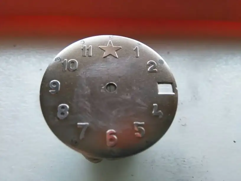

El dial es de un Vostok pintado con laca para bombillas verde que era lo que tenía a mano.
Me gusta porque le da un acabado irregular de aspecto vítreo que no le va mal al concepto.
El original era este.

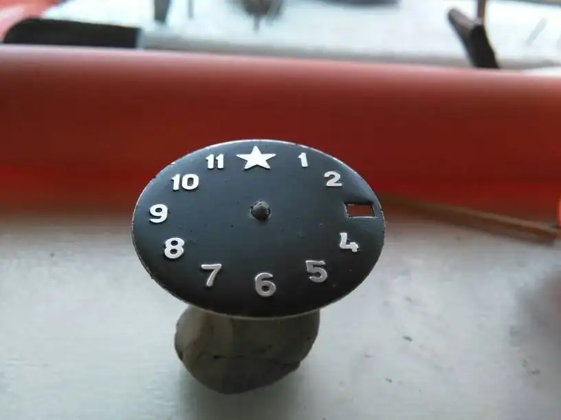

También probé así
Pero al final ganó el verde.
¡Estás loco! Eso de los huevos es solo pa'chiflaos.
En efecto, metí el del dial azul con el submarino y se quedo como los relojes blandos de Dalí y no tuve más remedio que cambiarlo por el verde :D.
Lo cierto es que, aprovechando el cambio de movimiento, metí sólo la caja con la corona roscada por si acaso.
Los números del dial los pinté a juego con una especie de rotulador para madera y el dial a base de churretes verdes me salió así de "corrompido".
