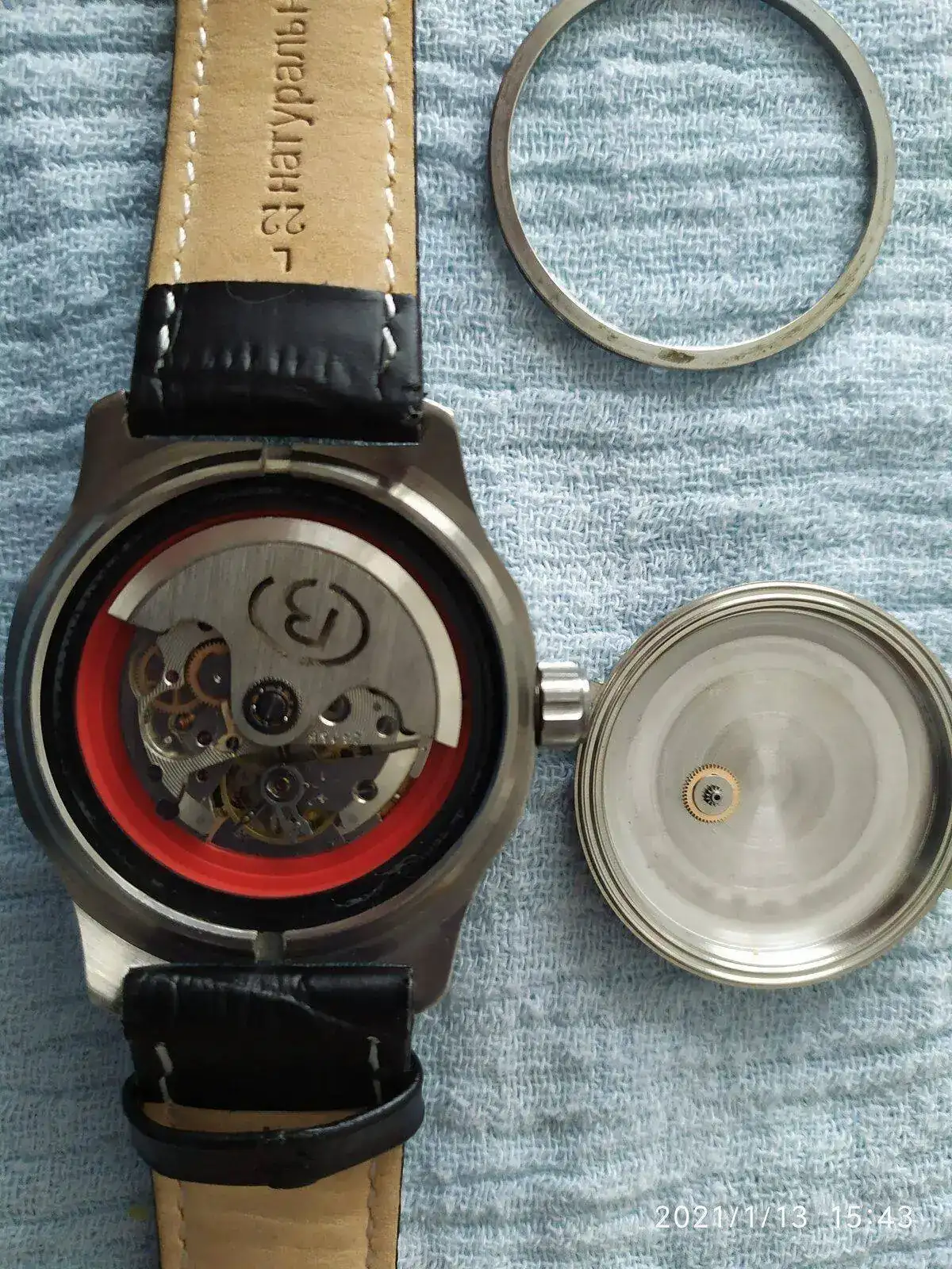

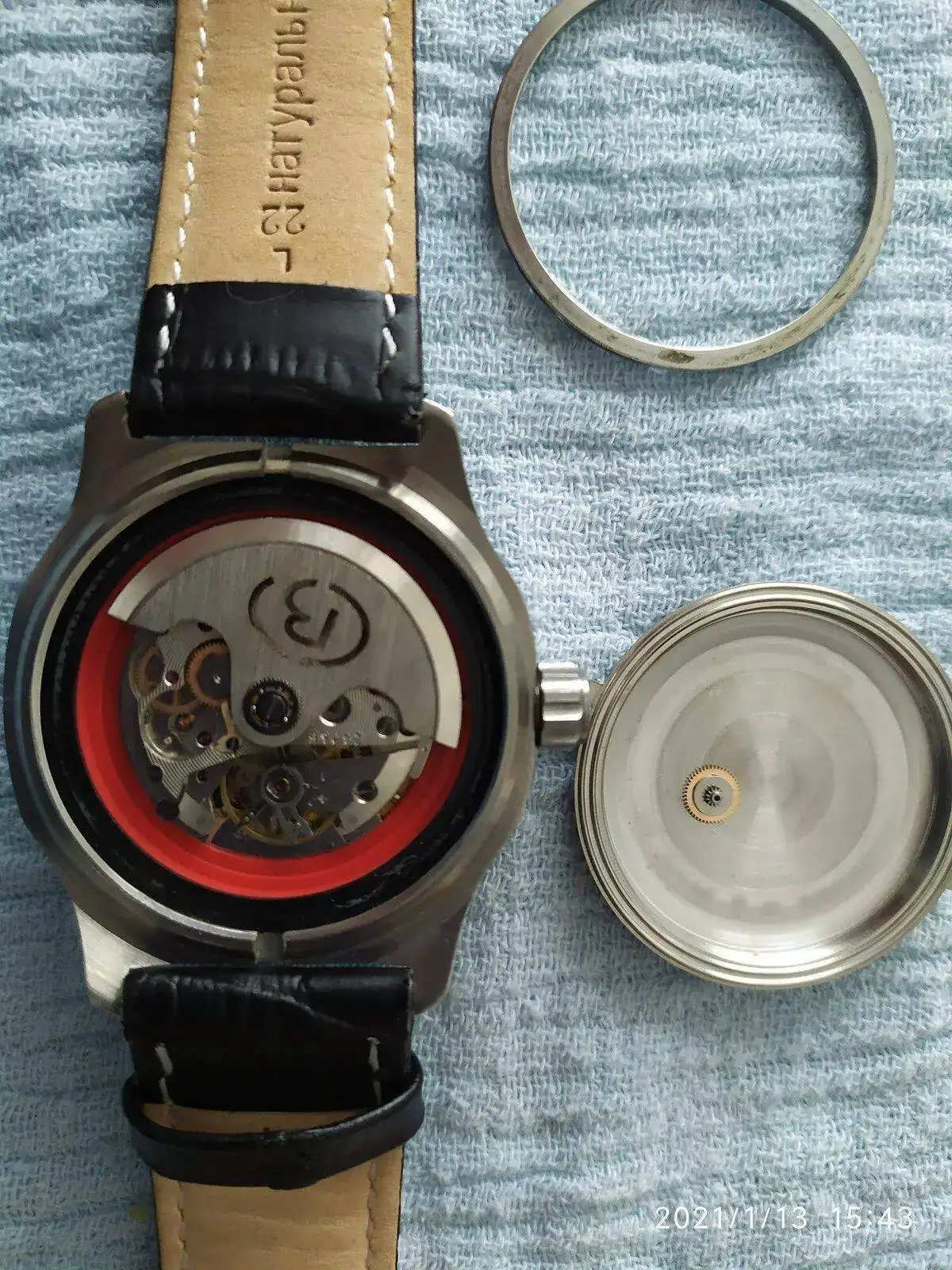

En primer lugar, no se si este hilo está bien aquí o se debería poner en el Taller.
El caso es que para estas navidades me compré mi primer vostok, un Komandirskie k-35
Mi idea era personalizarlo un poco cambiándole el bisel, haciendo mis primeros pinitos en este mundo. Como hoy tenía el dia libre en el trabajo me he puesto a ello. El caso es que intentando quitar el bisel, se me ha caído el reloj al suelo (cosas de tener un gato en casa). Cuando lo he cogido (el bisel se ha soltado del golpe) el reloj sonaba como un sonajero aunque seguía funcionando. Me he hecho el valiente y lo he abierto, en ese momento se ha parado y ya no ha vuelto a funcionar.
La pregunta ya os la imaginaréis, si vale la pena arreglar un reloj que me costó unos 45 euros. O si voy a por otro, cosa que me cuestiono pues si compré este reloj era porque leí que eran superduros y resistentes y este no ha soportado una caída desde lo alto de la mesa. Ya es mala suerte.
Pido opinión a los doctores de la relojería rusa.
Gracias de antemano.

Complicado saber si el problema es gordo o no con solo con una descripción.
Quizá se ha aflojado la masa oscilante o lo peor que le puede pasar es que se haya roto un eje...
En ese caso el arreglo no merece la pena salvo que lo hagas tú mismo dado que un movimiento nuevo 2416 puede costar unos 23 euros pero al final cualquier relojero te cobrará mas de mano de obra y encima el recambio lo tendrás que aportar tú y a eso son muy reacios.
Pero a lo mejor no es tan importante. Pero ya digo, imposible el diagnóstico.

Pfff... Opino como Duir, difícil decir algo sin tenerlo en la mano, si se ha parado de repente debería ser porque el rodaje está trabado por algo que se ha movido, una pieza suelta... Y si dices que sonaba a sonajero, tal vez algo se ha soltado y ha acabado trabando el mecanismo. Podría ser tan sencillo como recolocarlo, pero sin tenerlo en la mano es difícil decir.
Reacciones: Marius Jacob, Quick, Josuegomez y 5 más

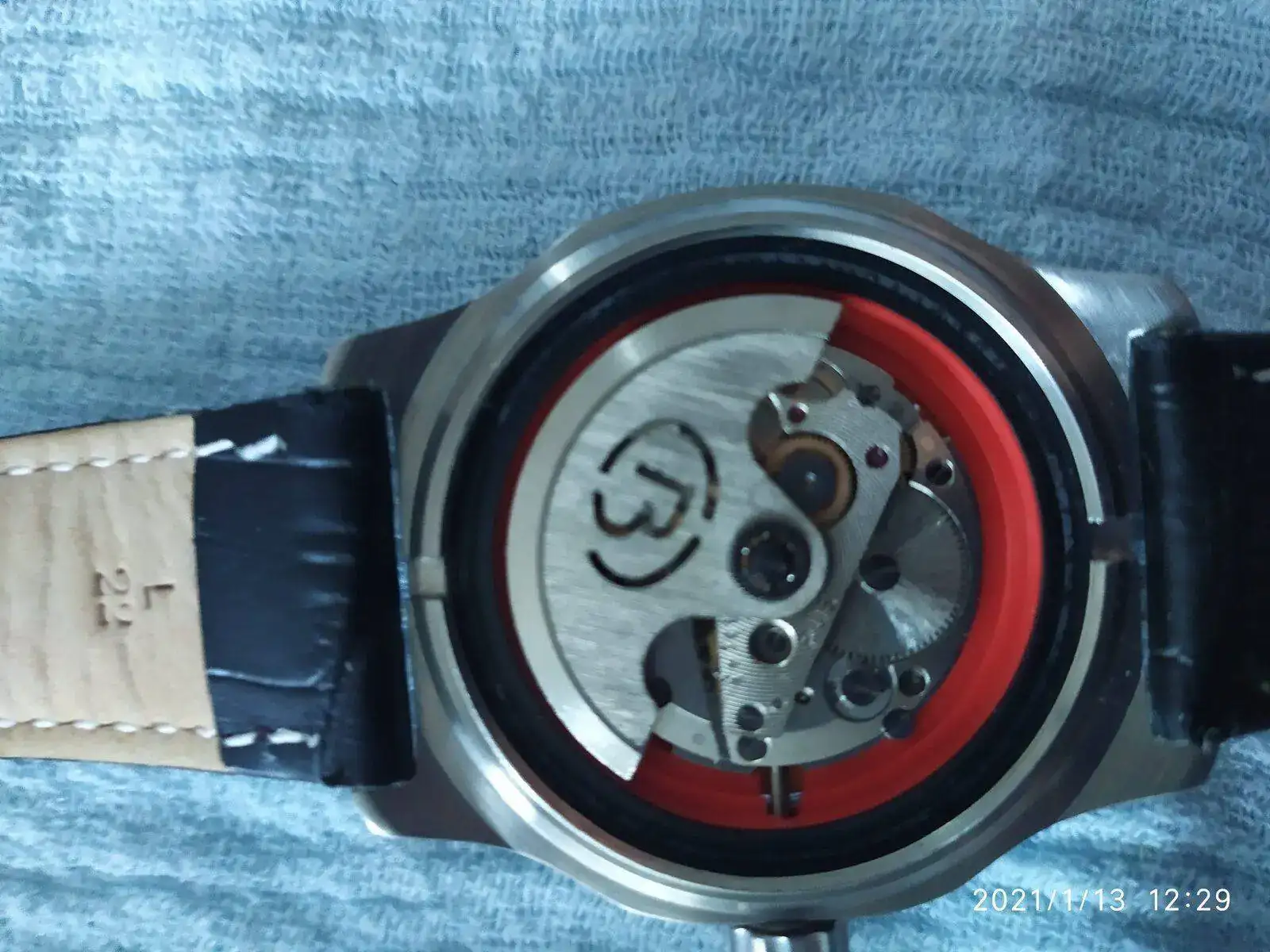

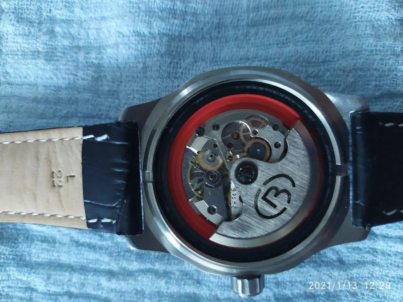

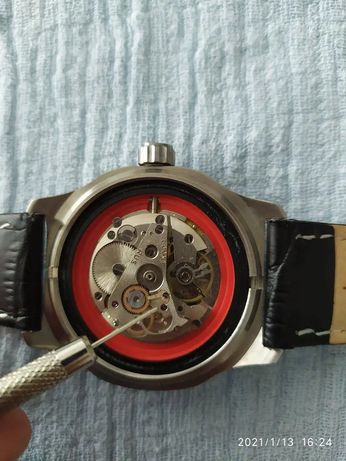

Subo alguna foto, por si veis algo.
Francamente, no se ni por qué abrí el reloj, no iba a saber absolutamente nada del mecanismo. Pero la curiosidad es algo intrínseco al ser humano...

Pues de entrada creo que has perdido una de las ruedas inversoras del mecanismo de carga automática porque se ha roto una de las patillas del fleje que las mantiene en su sitio. Ademas creo que está alojada boca abajo a la izquierda de su emplazamiento original, sobre la raqueta.
Si la quitas con mucho cuidado aún podrás usar el reloj con carga manual.
En realidad no es un problema enorme si sabes como solucionarlo, de hecho la pieza necesaria cuesta unos 70 céntimos de euro.

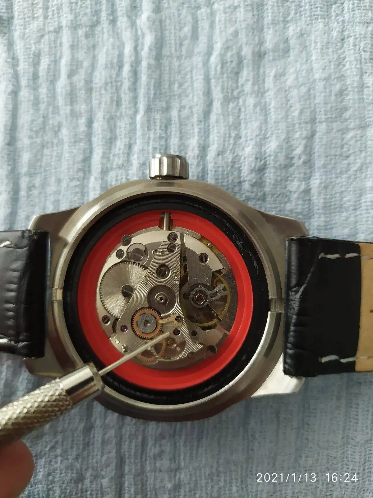

Quita con cuidado la rueda que se ha soltado y alojado sobre la raqueta. O a la rusa, dale unos golpecitos al reloj de canto sobre la corona en una superficie de madera y se soltará sola y de paso un par de meneos para asegurarte de que el fragmento de la pieza rota (minúsculo) sale de la máquina.
Guarda ese engranaje con cuidado, vendrá bien para el arreglo.
Una vez hecho esto ese reloj seguramente seguirá funcionando pero perderá la capacidad de la carga automática. Aún le podrás dar cuerda manual.
Pero cada cosa en su momento.

Duir lo ha explicado perfectamente.

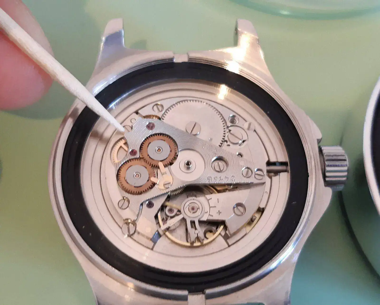

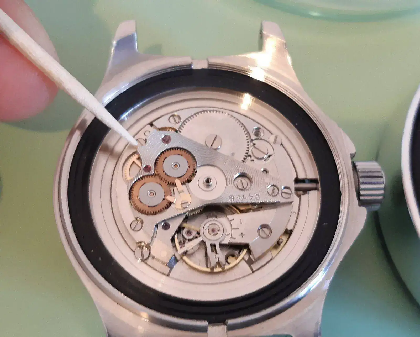

Aquí puedes ver cómo debería estar colocada la rueda inversora y la patilla que mantiene ambas en su sitio.
Reacciones: MrQueen, xsagasta, RusoNovato y 11 más
Lo feo es que se ha metido en el peor sitio que podría meterse.
La rueda esa y su pestañita de laton son piezas que yo seguro que tengo para dejarte.
Te toca rezar para que el balance no haya sufrido.
En este hilo puedes ver el proceso para colocar esa rueda. Al final del todo, has tenido suerte de que es casi lo último que se monta.
Hilo 'Montando un calibre Vostok 2416.' https://relojes-especiales.com/threads/montando-un-calibre-vostok-2416.507623/

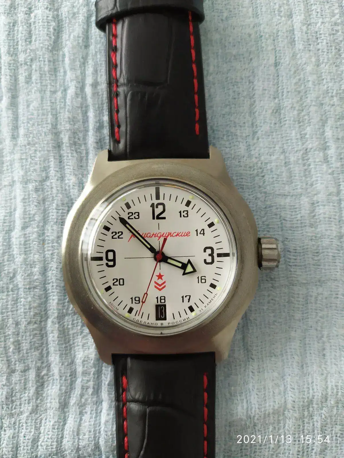

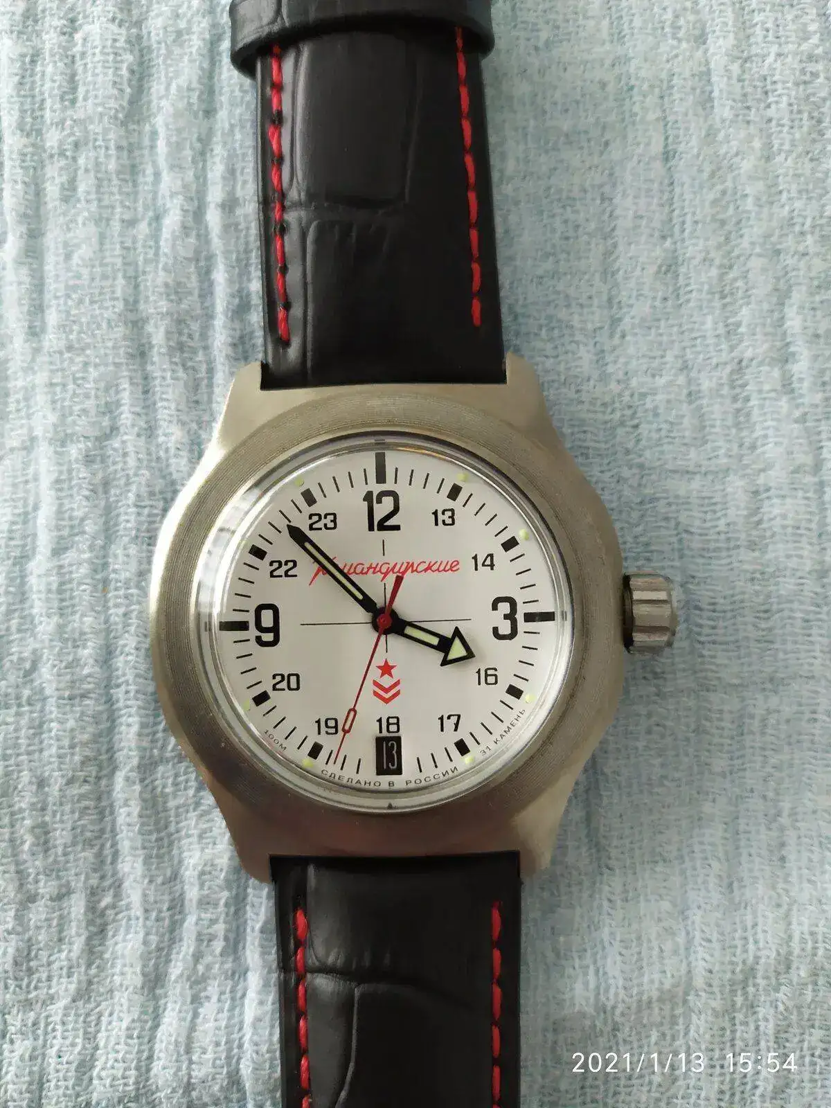

Pues he seguido las instrucciones de Duir, he vuelto a abrir el reloj, con cuidado he quitado el engranaje suelto e inmediatamente ha empezado a latir de nuevo. No me he atrevido a mover mucho el mecanismo para retirar la pieza suelta, supongo que lo haré en otro momento. Para ser mi primera operación a corazón abierto, demasiado bien ha salido.
Guardo la pieza y cuando se organice la próxima quedada ya me explicáis in situ como se monta 😜
El renacido (sin bisel):
Muchas gracias por compartir vuestro conocimiento.
Pd: Estoy muy contento por haber salvado el reloj y de lo que he aprendido de vosotros, pero he de decir que ya le había buscado sustituto... Pero eso ya es otra historia...

Ni siquiera tendría que quitar el oscilante (un tornillo) y creo que por el relato de los hechos el balance solo está trabado, no forzado, pero rezar siempre viene bien.

He vuelto a abrir el reloj, he desmontado el rotor para ver mejor al paciente. Respecto de la foto que puso Marius antes, veo que una de las pestañas (la que aprisiona el engranaje) no está. Supongo que es la que se ha partido y debe estar por ahí dentro.
Creo que voy a dejarlo así y correré el riesgo de tener esa pieza suelta. Tampoco tengo destreza ni conocimientos para seguir destripando al paciente. Lo dejaremos en cuarentena hasta que caiga en manos más expertas...

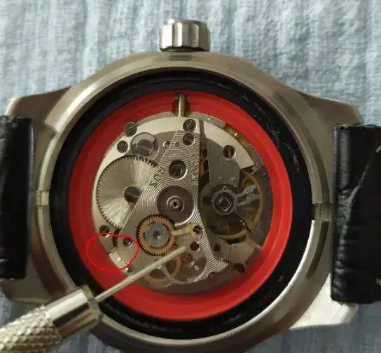

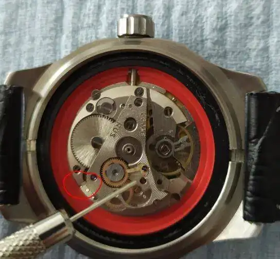

¿Puede que sea lo que asoma dentro del circulo rojo?
Reacciones: Duir, Quick, DrSlump y 6 más
Ver el archivos adjunto 911774
Pues ni me había fijado en eso que comentas. El que no sabe es como el que no ve.
El caso es que ya había movido el reloj para ver si se veía el trocito perdido y ahora esa pieza no está como en la foto 🤦‍♂️.
A ver que pasa.
Seguiré informando.
