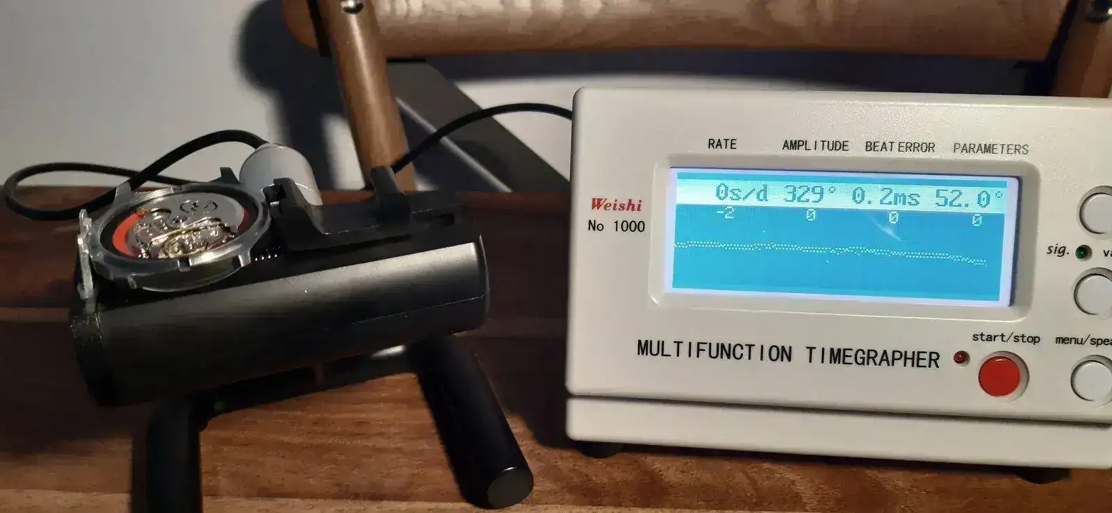

El cronocomparador se vuelve a 52 grados cada vez que lo apago y al final lo dejo así.
Creo, y que alguien me corrija si me equivoco, que en la medición ésto sólo afecta a la amplitud. Que es algo que no voy a tocar.
Si afecta a otros parámetros y alguien me lo indica habré aprendido algo más.

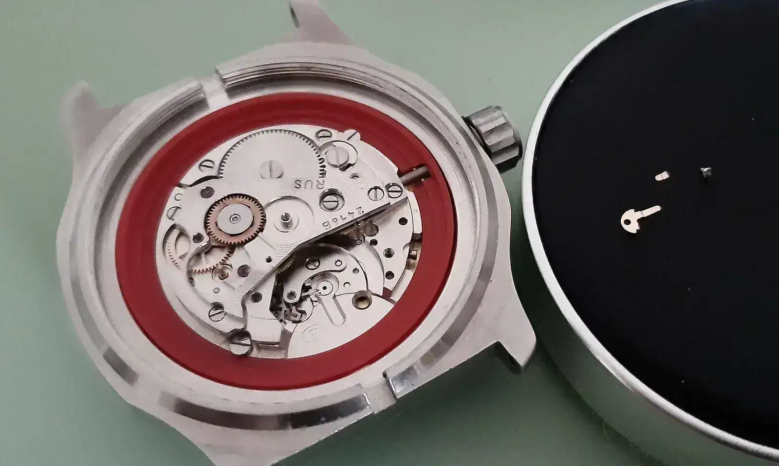

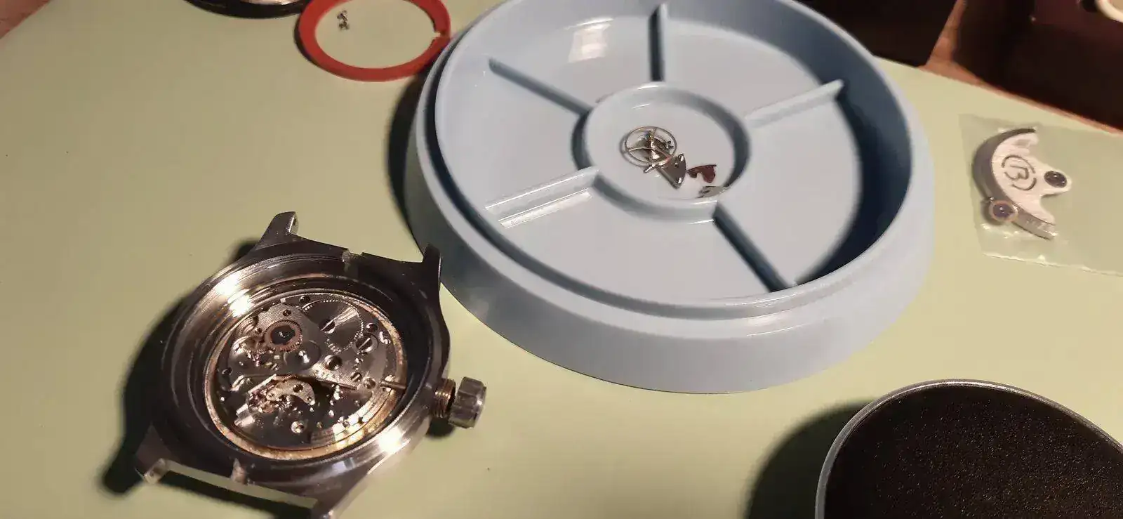

Aquí con el donante, ya le hemos sacado varias piezas con anterioridad:
Ver el archivos adjunto 917149
Quitamos el balance para no escachuflarlo:
Ver el archivos adjunto 917150
Aquí vemos que el trocito de la pletina se había alojado bajo la tija. Una suerte ya que así no he tenido que desmontar nada para encontrarla. En estos casos lo mejor es no usar el reloj ya que podía haber sido mucho peor:
Ver el archivos adjunto 917151
Aqui tenemos la pieza rota:
Ver el archivos adjunto 917153

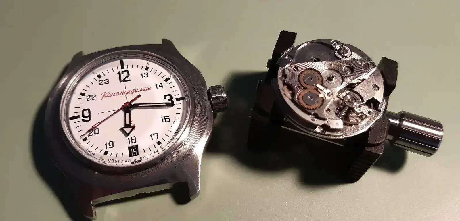

Montamos la rueda y ponemos la chapita:
Ver el archivos adjunto 917152
La chapita en esa foto tiene las patitas un poco dobladas hacia arriba, con cuidado las he llevado hacia las ruedas. No mucho, ya que si hacen mucha presión el rotor girará poco debido a la resistencia que ofrecen.
El rotor tiene algo de holgura. Veremos si podemos arreglarlo o poner otro. No es problema:
Ver el archivos adjunto 917154

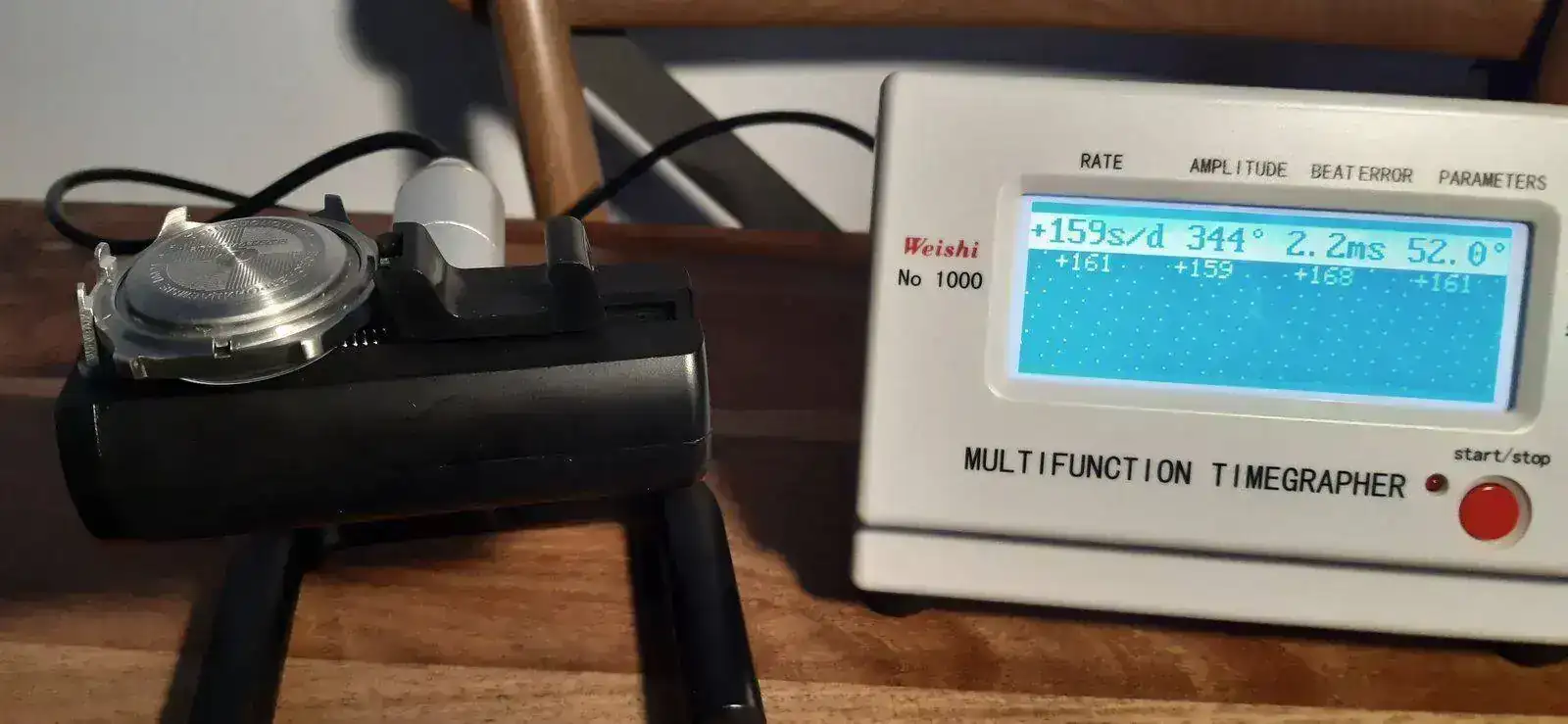

Y ahora viene el susto. Al meterlo en "la máquina cara que hace "Ping" nos encontramos que esta muy loco, normal teniendo en cuenta que la rueda inversora terminó alojada encima del balance:
Ver el archivos adjunto 917160
Por suerte al ajustarlo veo que sólo era eso, un desajuste y que no hay nada roto:
Ver el archivos adjunto 917161
Lo dejaré así hasta mañana y le haré otra comprobación y un ajuste final, pero estos cacharros son duros. No va a haber problema.

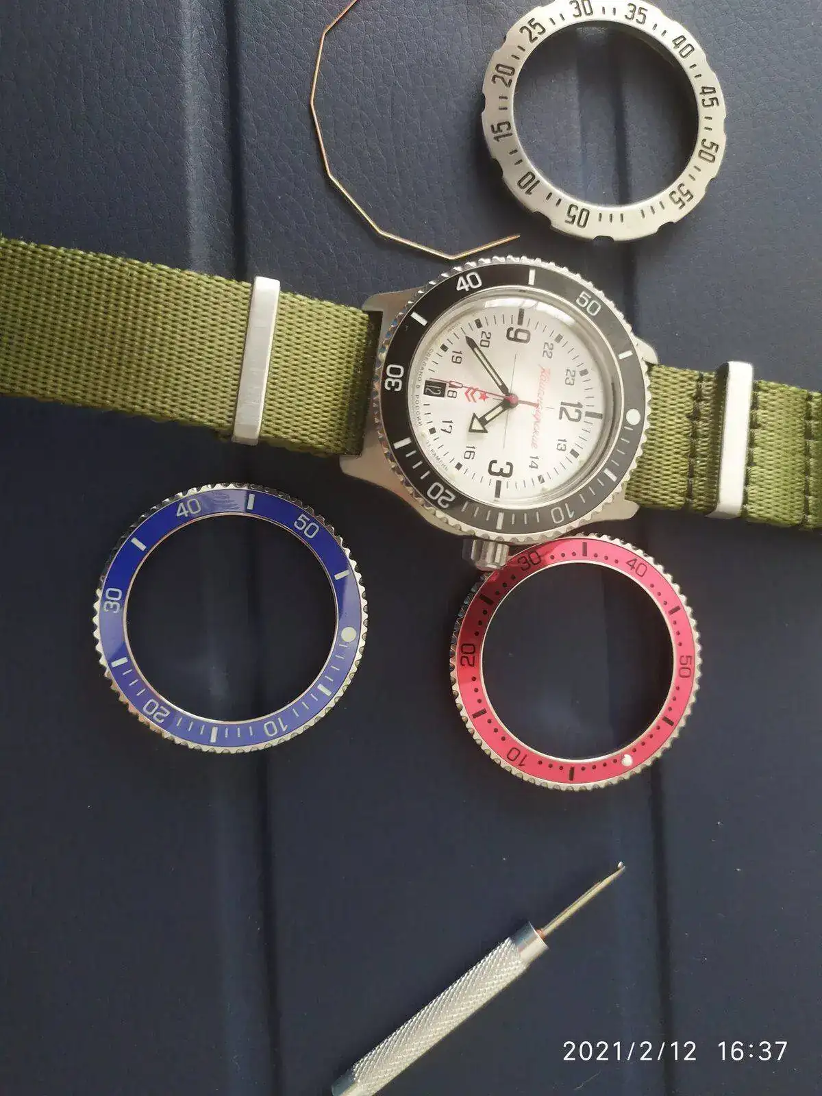

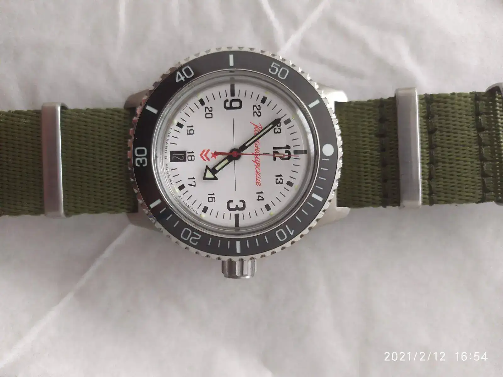

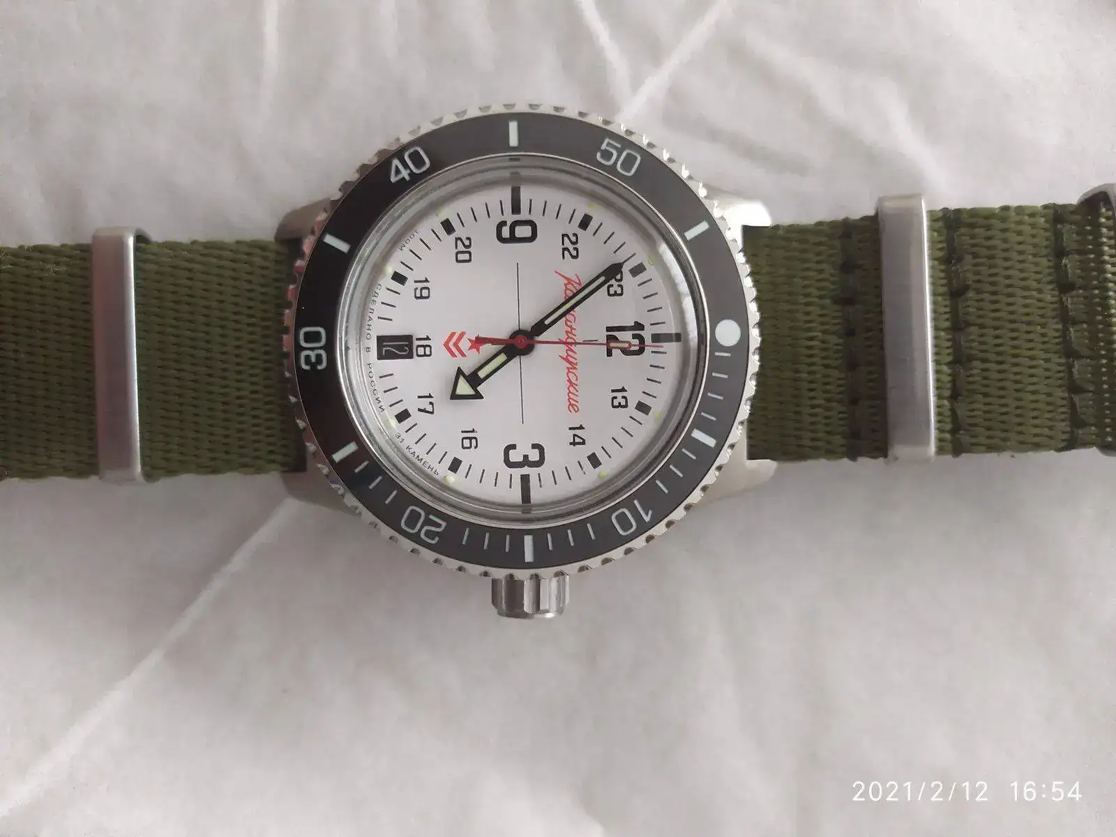

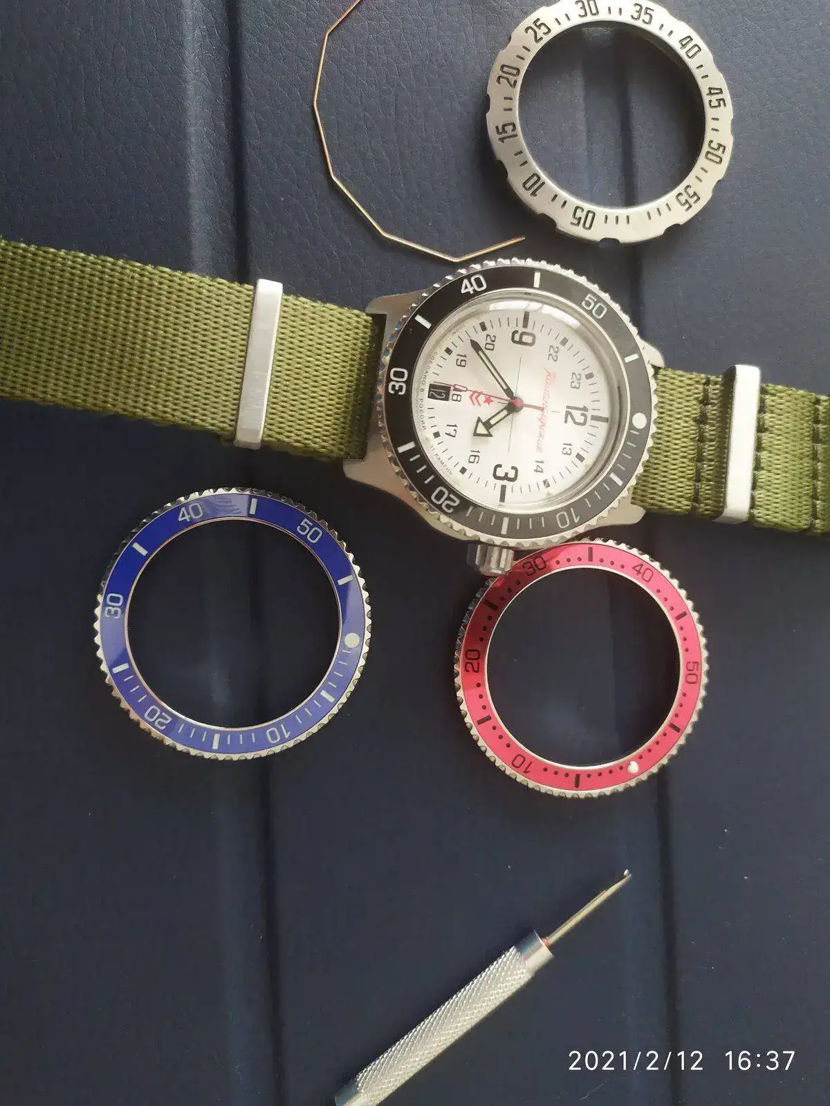

Hoy, después de una larga espera (ya daba el paquete por perdido) han llegado unos biseles que había comprado para darle otra apariencia al reloj.
Ver el archivos adjunto 928828Después de probarlos y tras una laaaarga pelea con el "putoalambritodeloscojones", se ha oído un click y se queda fijo el bisel.
El resultado final:
Ver el archivos adjunto 928836Estoy muy sorprendido por el resultado. No parece un reloj de 45 euros (más 15 del bisel)... Espero que os guste.
Poco más, daros las gracias a todos por vuestro interés. Y muy especialmente allo grandísimo Arkaitz aka @Marius Jacob por su desinteresada y salvadora ayuda. Estoy en deuda con él.
