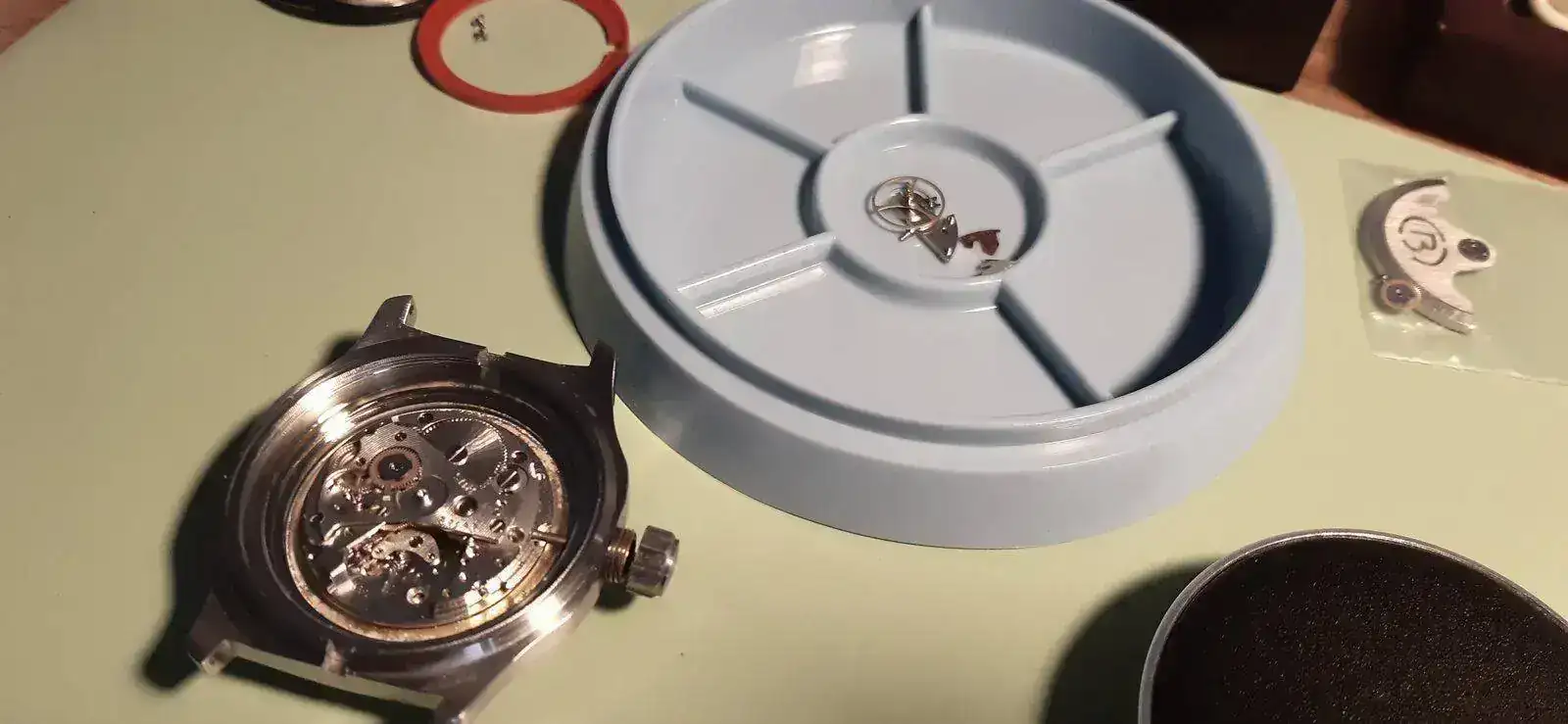

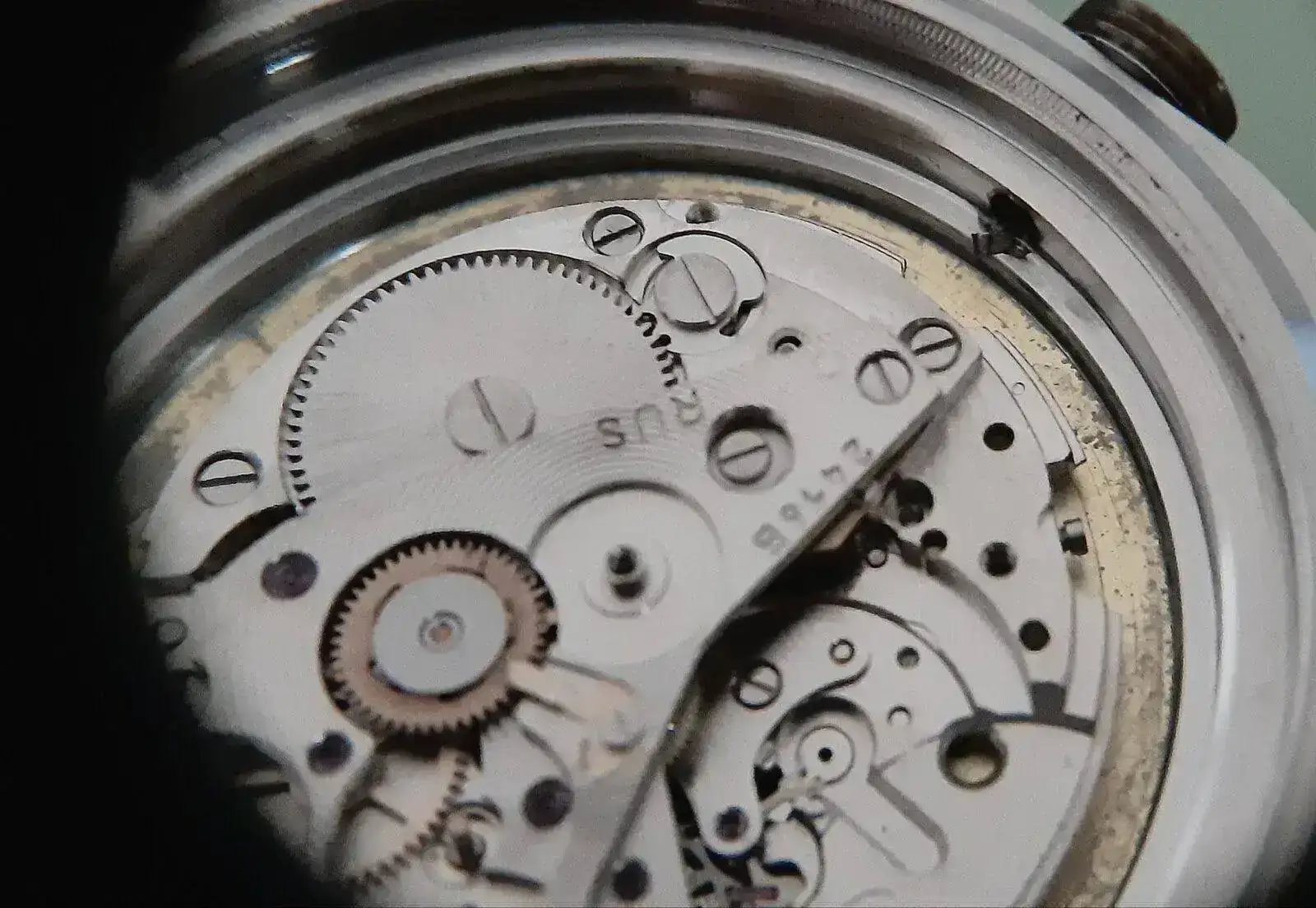

Gracias por vuestro interés. Paso el parte de la mañana.
Pues el reloj accidentado sigue bastante bien. Esta mañana, antes de salirme de casa funcionaba sin problema. Con la reserva que ya tenía supongo que tirará algunas horas más. No lo he movido y estoy esperando a que se pare.
En cualquier caso, ya os anuncio que en breve pasará por las manos del doctor Arkaitz que muy amablemente se ha ofrecido (y he aceptado sin dudar) para hacerle una revisión en profundidad en su hospital para rusos heridos en combate.
Seguiremos informando.
Puedes darle cuerda manual sin problema y seguirá funcionando, salvo que quieras que se pare, claro.Buenos días.
Si. Ya me quedó claro con la explicación que me hiciste ayer y la reparación que pude hacerle gracias a tu consejo.Puedes darle cuerda manual sin problema y seguirá funcionando, salvo que quieras que se pare, claro.
Buena decisión. Si te sirve de ayuda esa partícula puede tocar las narices pero es altamente improbable que cause estropicios reales.Si. Ya me quedó claro con la explicación que me hiciste ayer y la reparación que pude hacerle gracias a tu consejo.
El querer que se pare es para que la pieza suelta que se quedó dentro no atranque ningún resorte o mecanismo en funcionamiento y ya tenga peor solución.
Por eso voy a esperar a enviarlo al bueno de Arkaitz y que le eche un vistazo.
Gracias.
Ya te digo que se rompe... tengo uno así y nunca encuentro tiempo para pedir la piececita...Hola. Solo tienes que cambiar la "maldita platina de las narices" como te han comentado compañero. La llamo así porque puede partir con un golpe fuerte, o aflojarse y hacer que patinen las ruedas y no cargue mediante el movimiento (me ha pasado) .
Una nueva si está rota, y listo, la rueda sale y entra al sacarla sin necesidad de quitar nada mas, si eres cuidadoso. Mala suerte la verdad, pero creo y espero que solo fuera eso :okay:

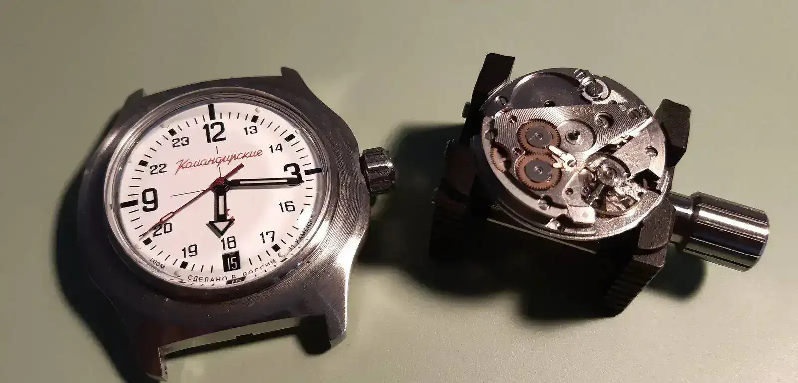

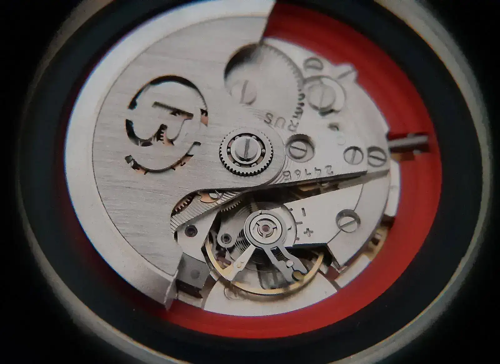

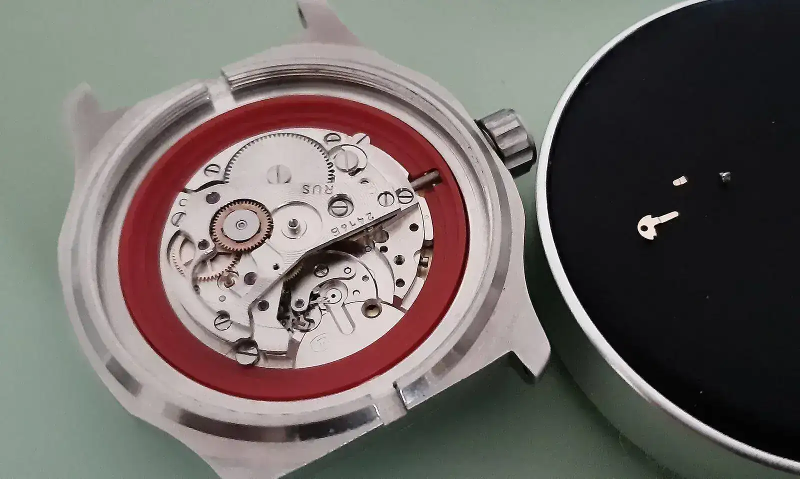

Ya tenemos el Vostok funcionando perfectamente.
Unas fotitos.
Aquí con el donante, ya le hemos sacado varias piezas con anterioridad:
Ver el archivos adjunto 917149

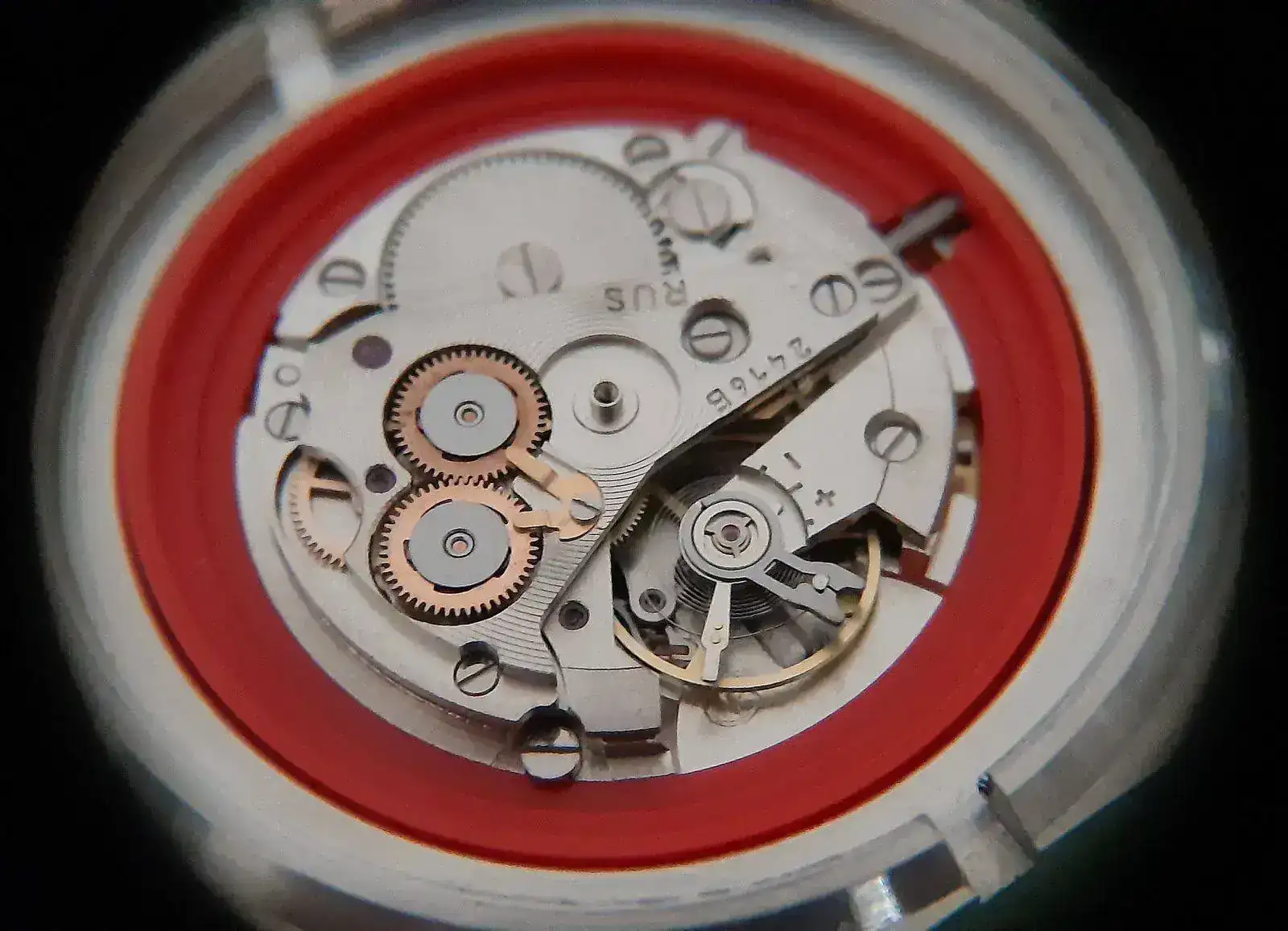

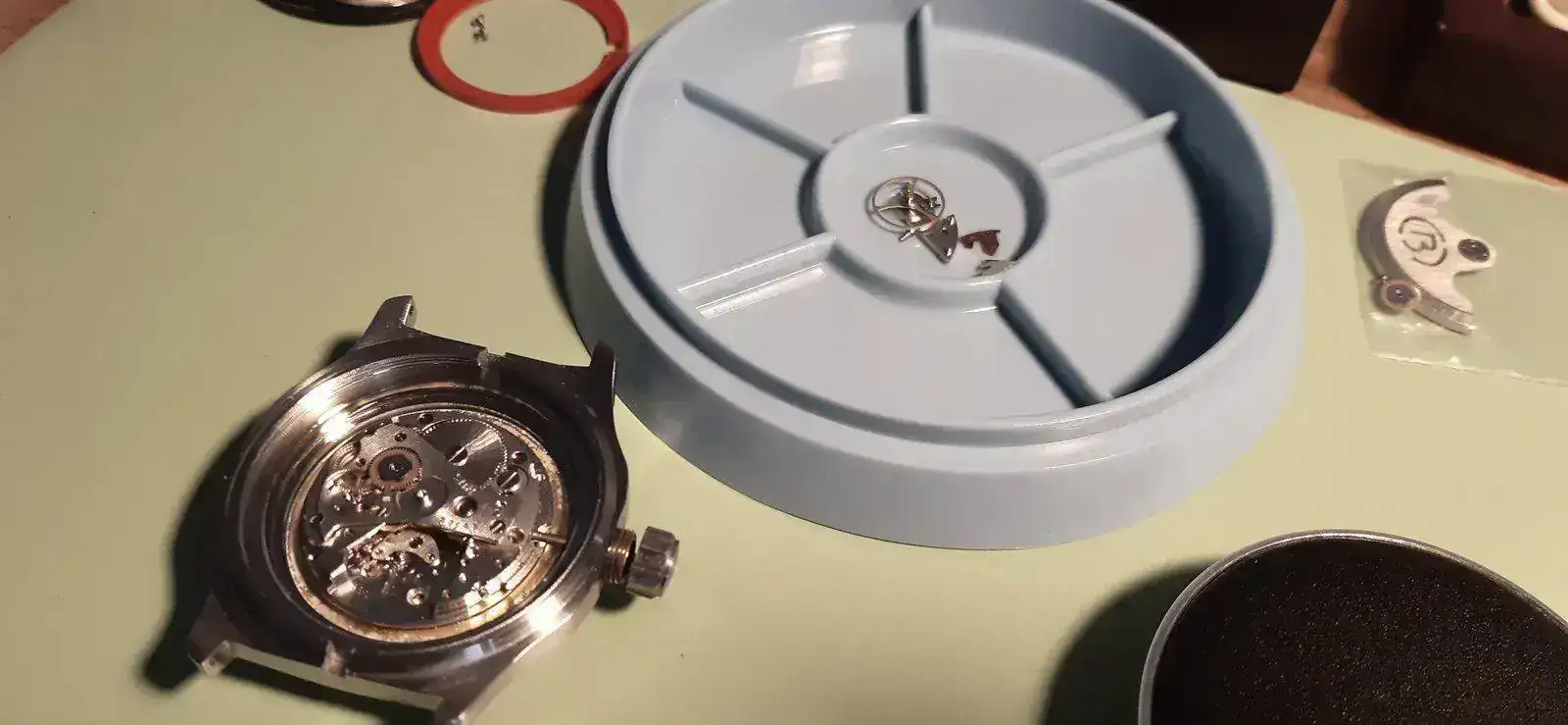

Quitamos el balance para no escachuflarlo:
Ver el archivos adjunto 917150
Aquí vemos que el trocito de la pletina se había alojado bajo la tija. Una suerte ya que así no he tenido que desmontar nada para encontrarla. En estos casos lo mejor es no usar el reloj ya que podía haber sido mucho peor:
Ver el archivos adjunto 917151

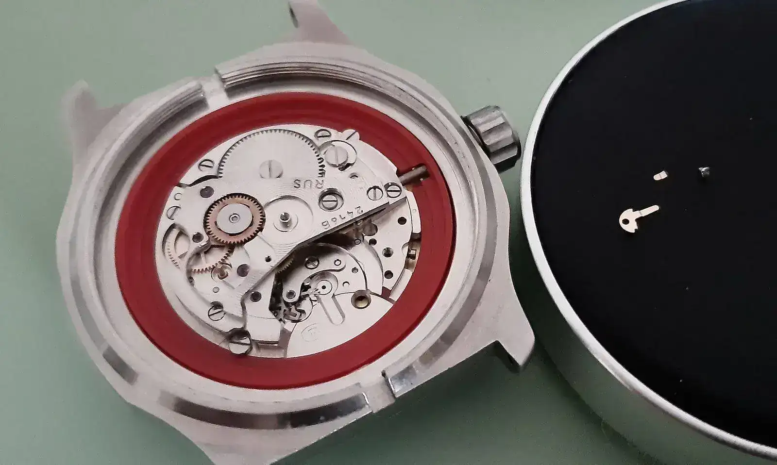

Aqui tenemos la pieza rota:
Ver el archivos adjunto 917153

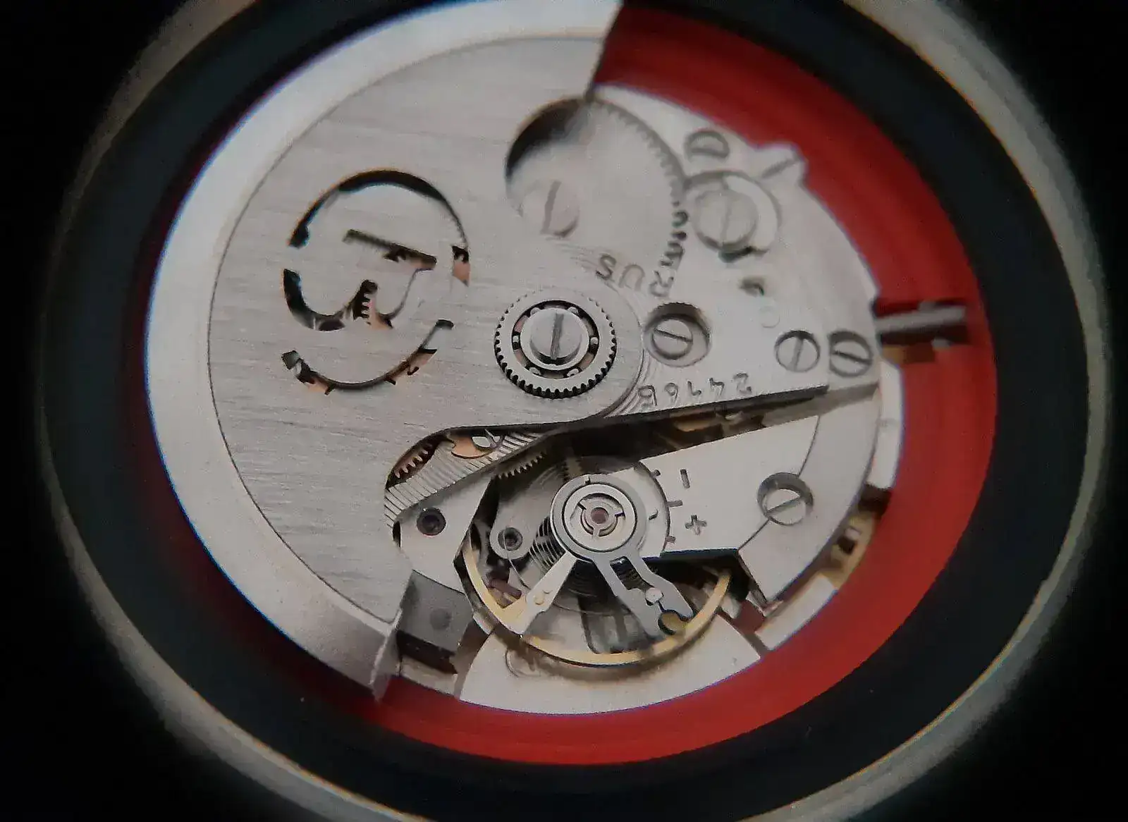

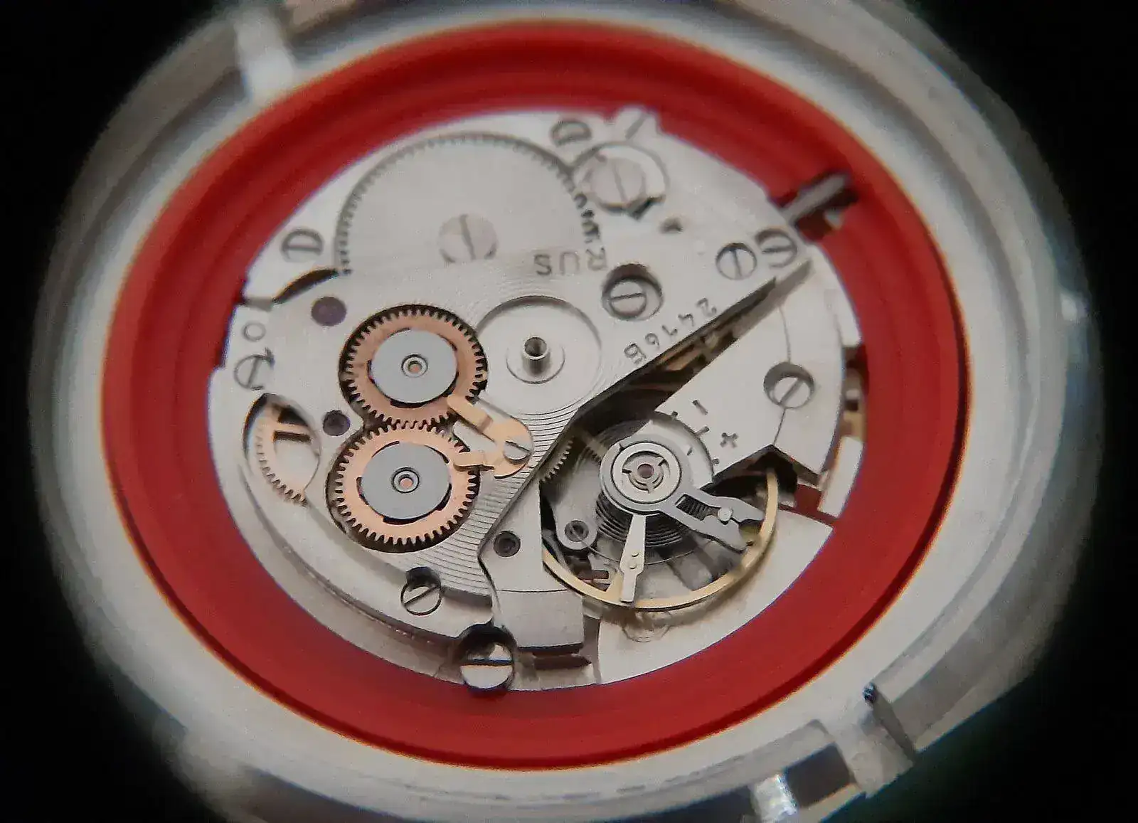

Montamos la rueda y ponemos la chapita:
Ver el archivos adjunto 917152
La chapita en esa foto tiene las patitas un poco dobladas hacia arriba, con cuidado las he llevado hacia las ruedas. No mucho, ya que si hacen mucha presión el rotor girará poco debido a la resistencia que ofrecen.
El rotor tiene algo de holgura. Veremos si podemos arreglarlo o poner otro. No es problema:
Ver el archivos adjunto 917154

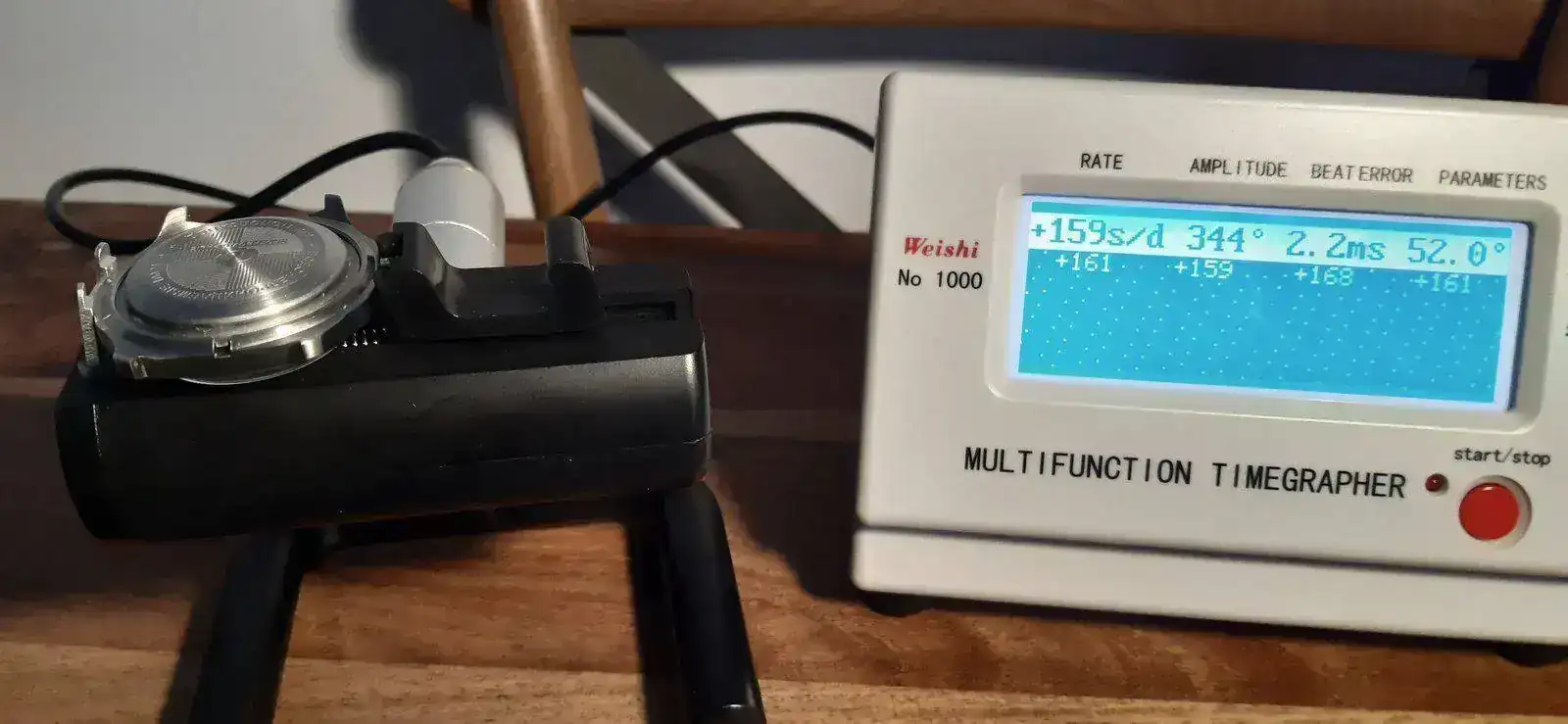

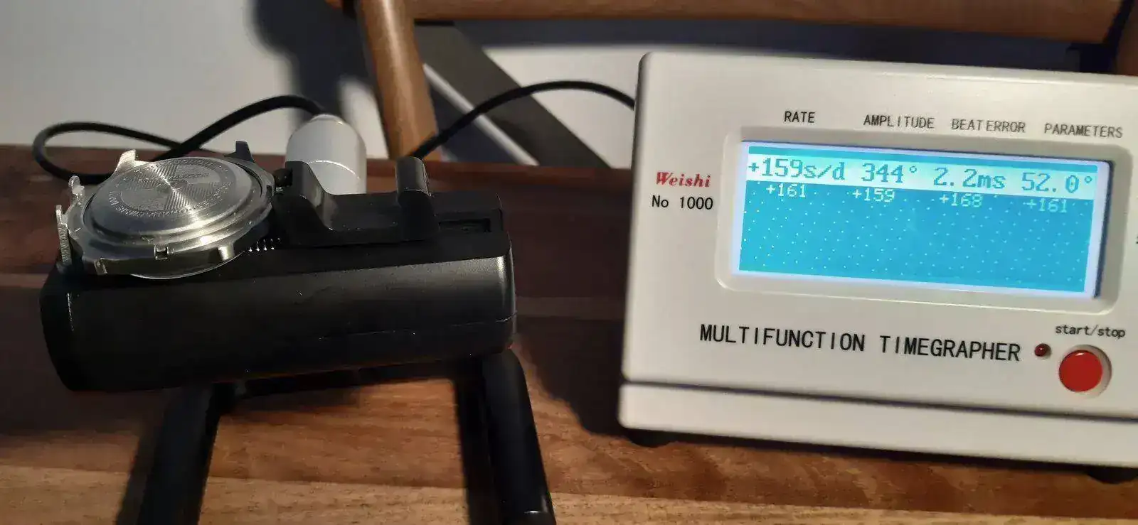

Y ahora viene el susto. Al meterlo en "la máquina cara que hace "Ping" nos encontramos que esta muy loco, normal teniendo en cuenta que la rueda inversora terminó alojada encima del balance:
Ver el archivos adjunto 917160

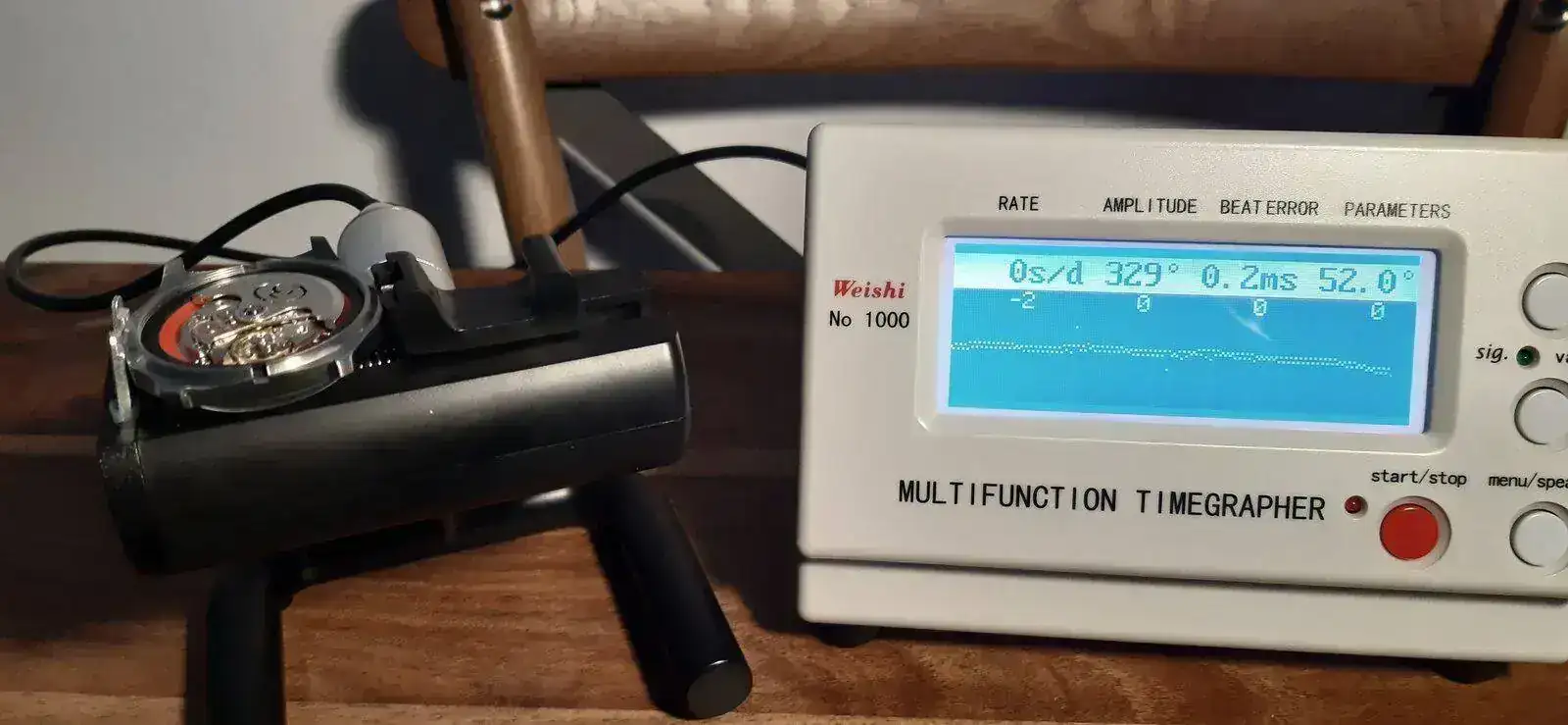

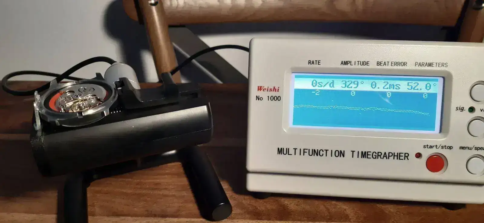

Por suerte al ajustarlo veo que sólo era eso, un desajuste y que no hay nada roto:
Ver el archivos adjunto 917161
Lo dejaré así hasta mañana y le haré otra comprobación y un ajuste final, pero estos cacharros son duros. No va a haber problema.

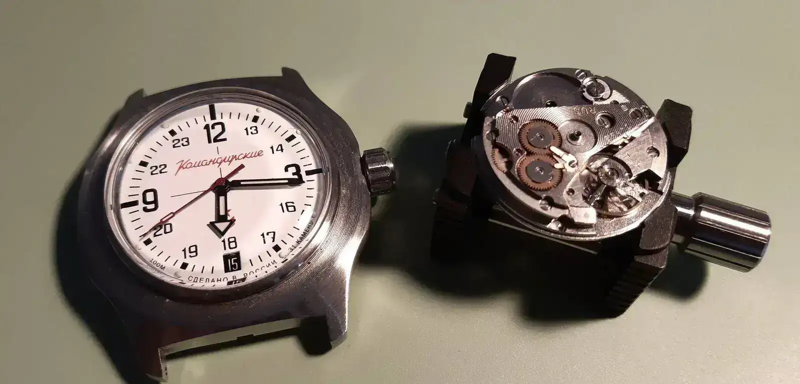

Y aquí el reloj como nuevo:
Ver el archivos adjunto 917162
