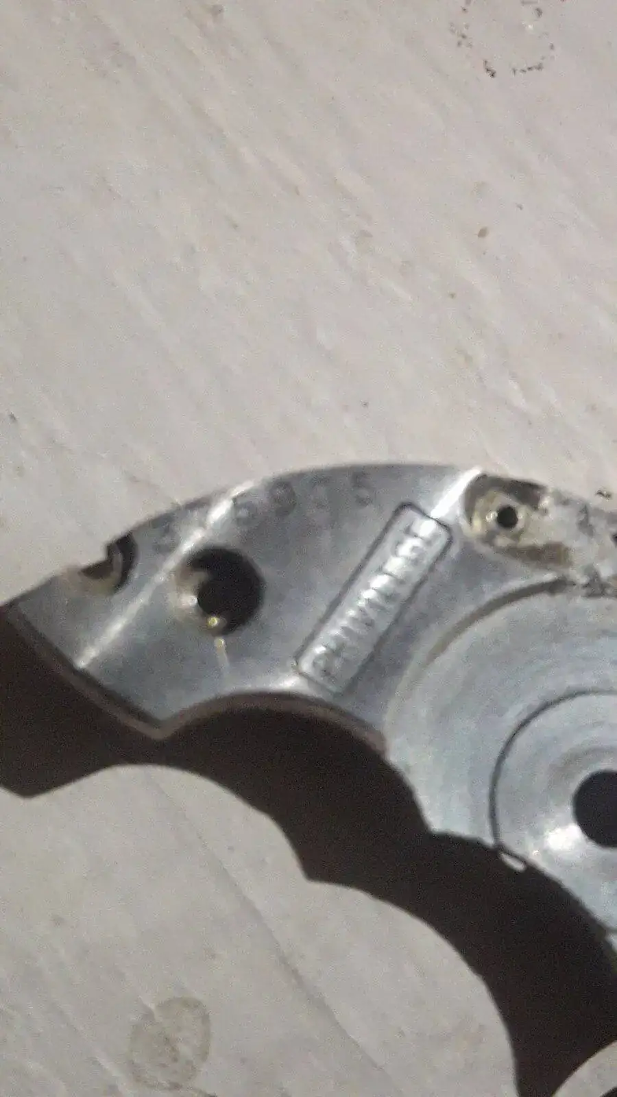

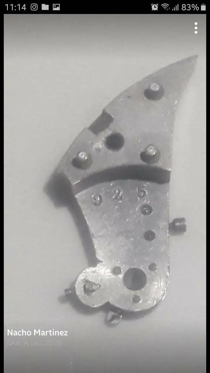

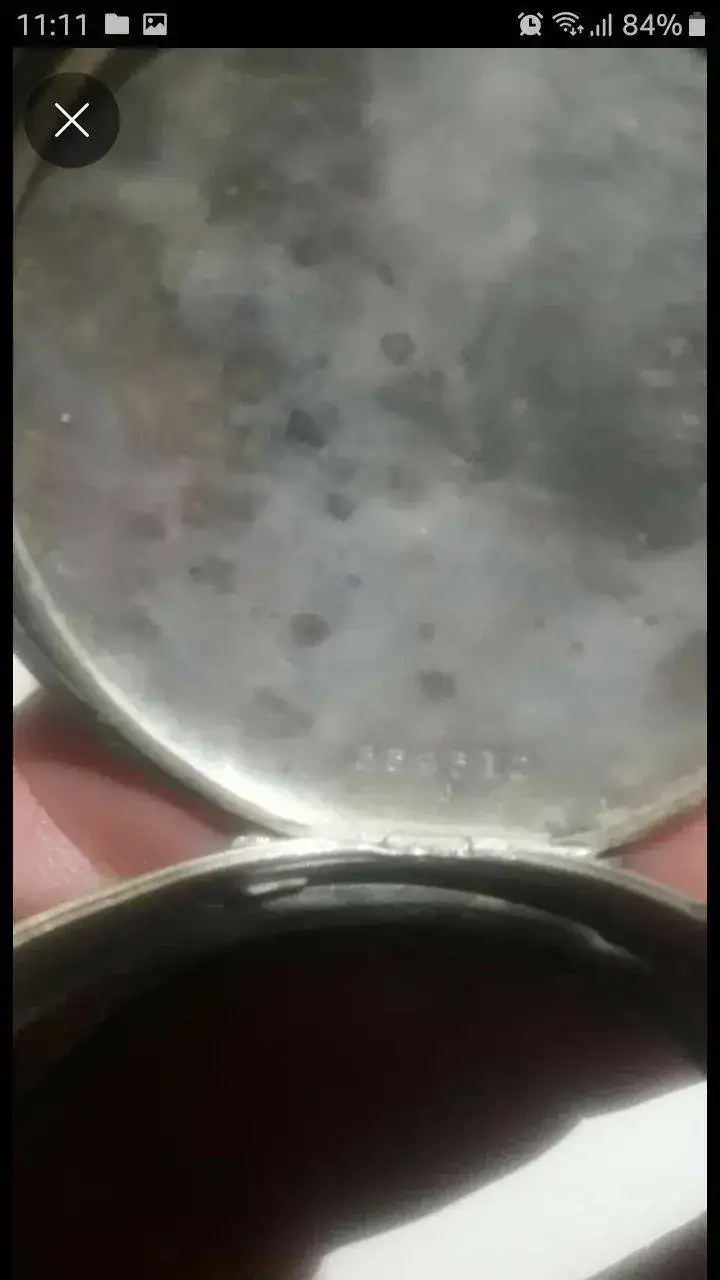

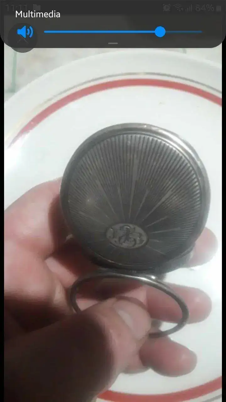

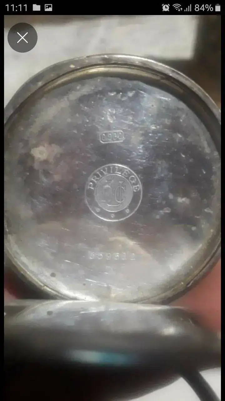

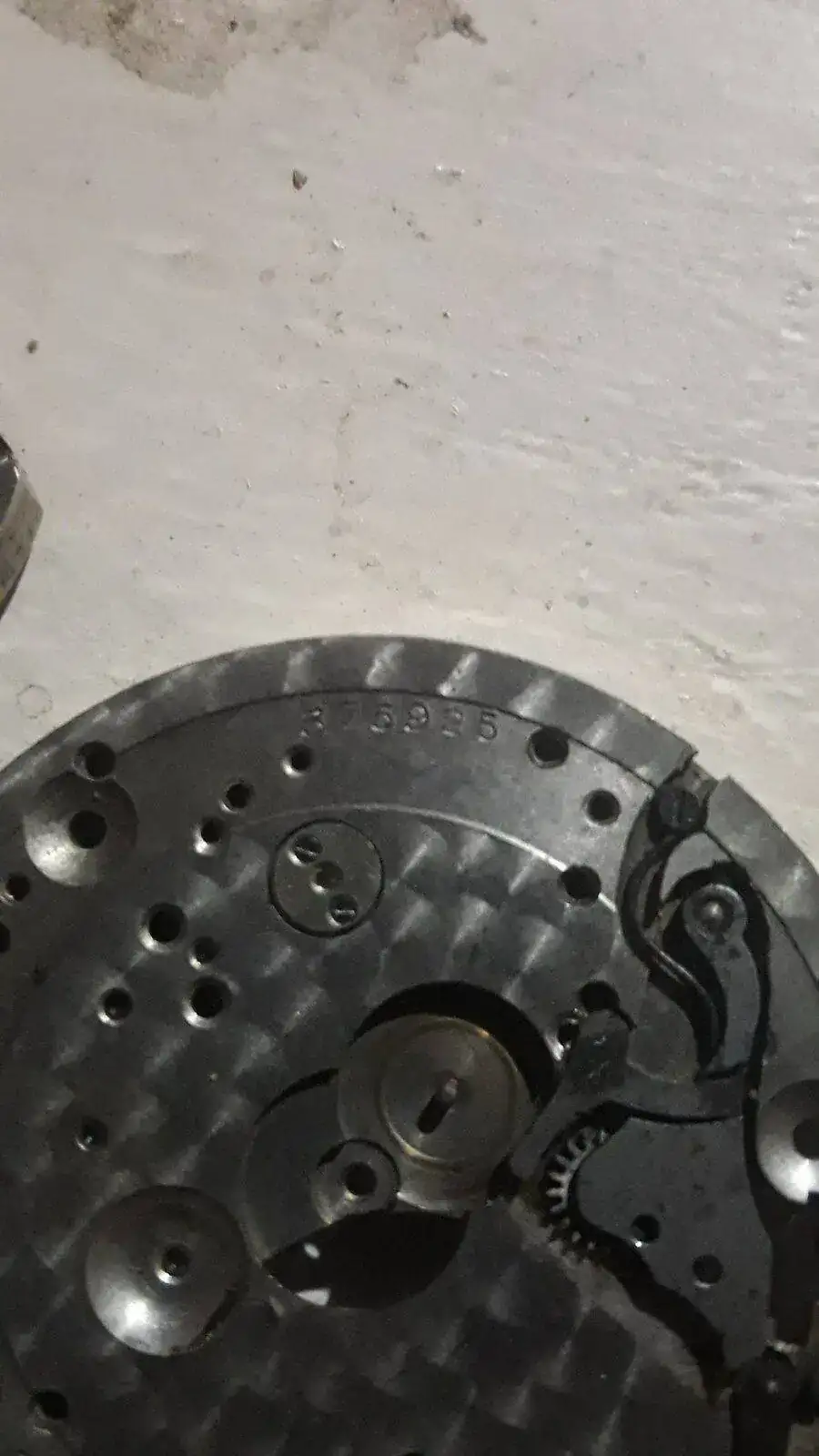

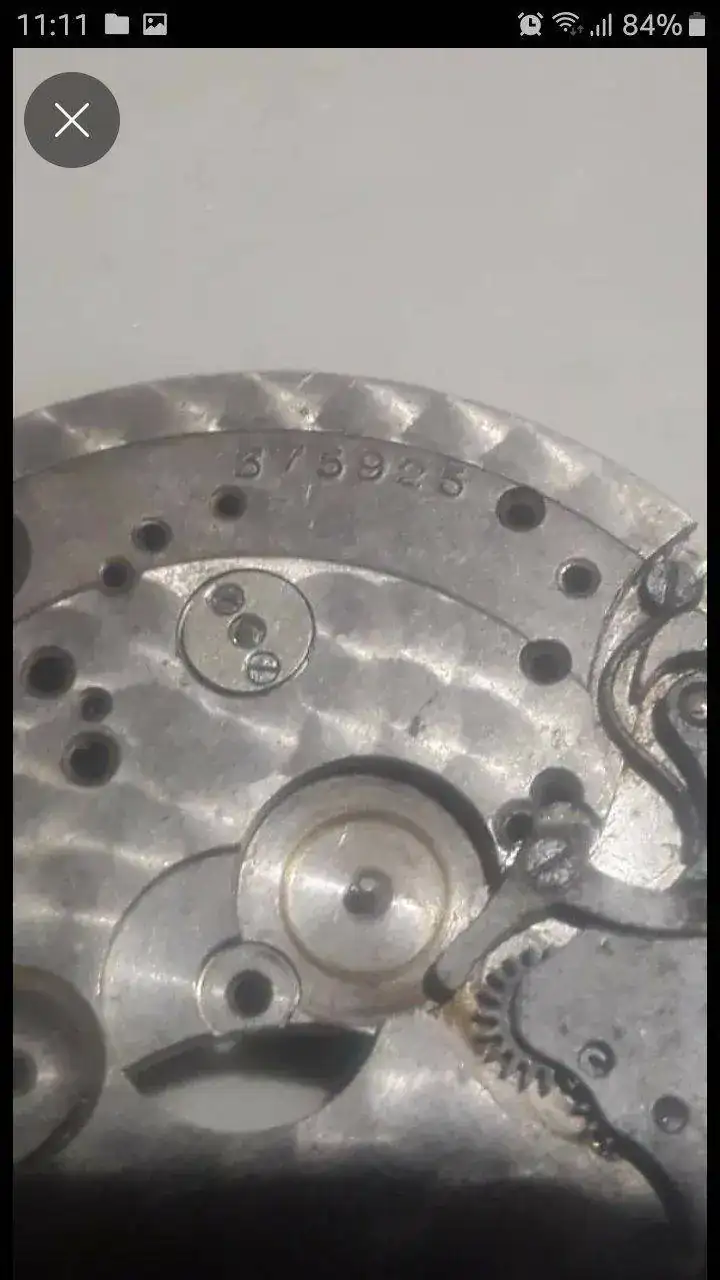

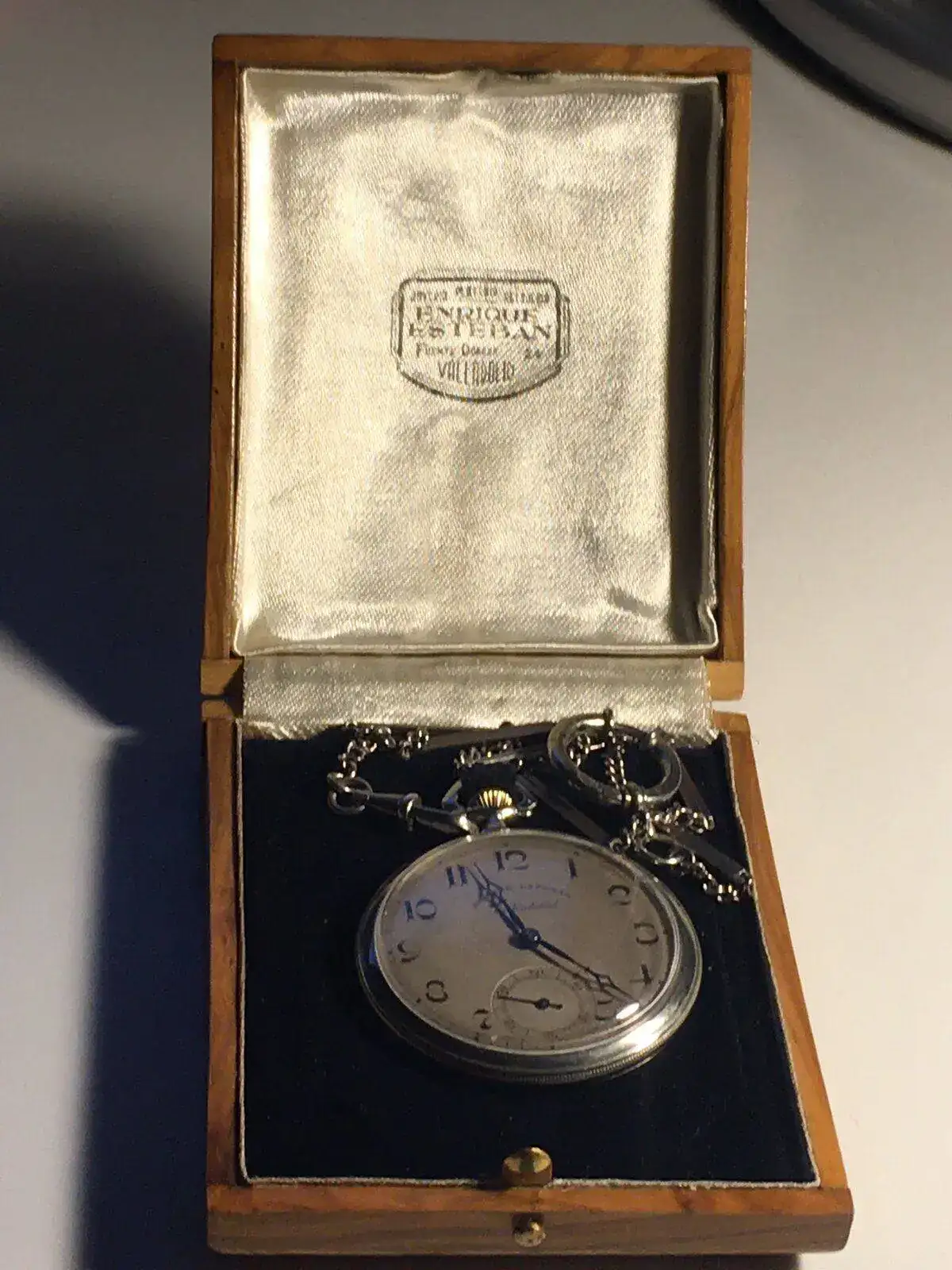

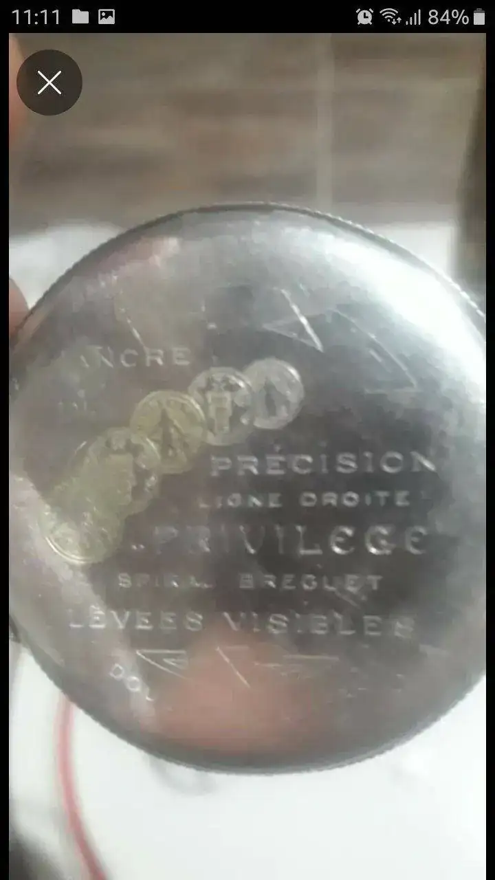

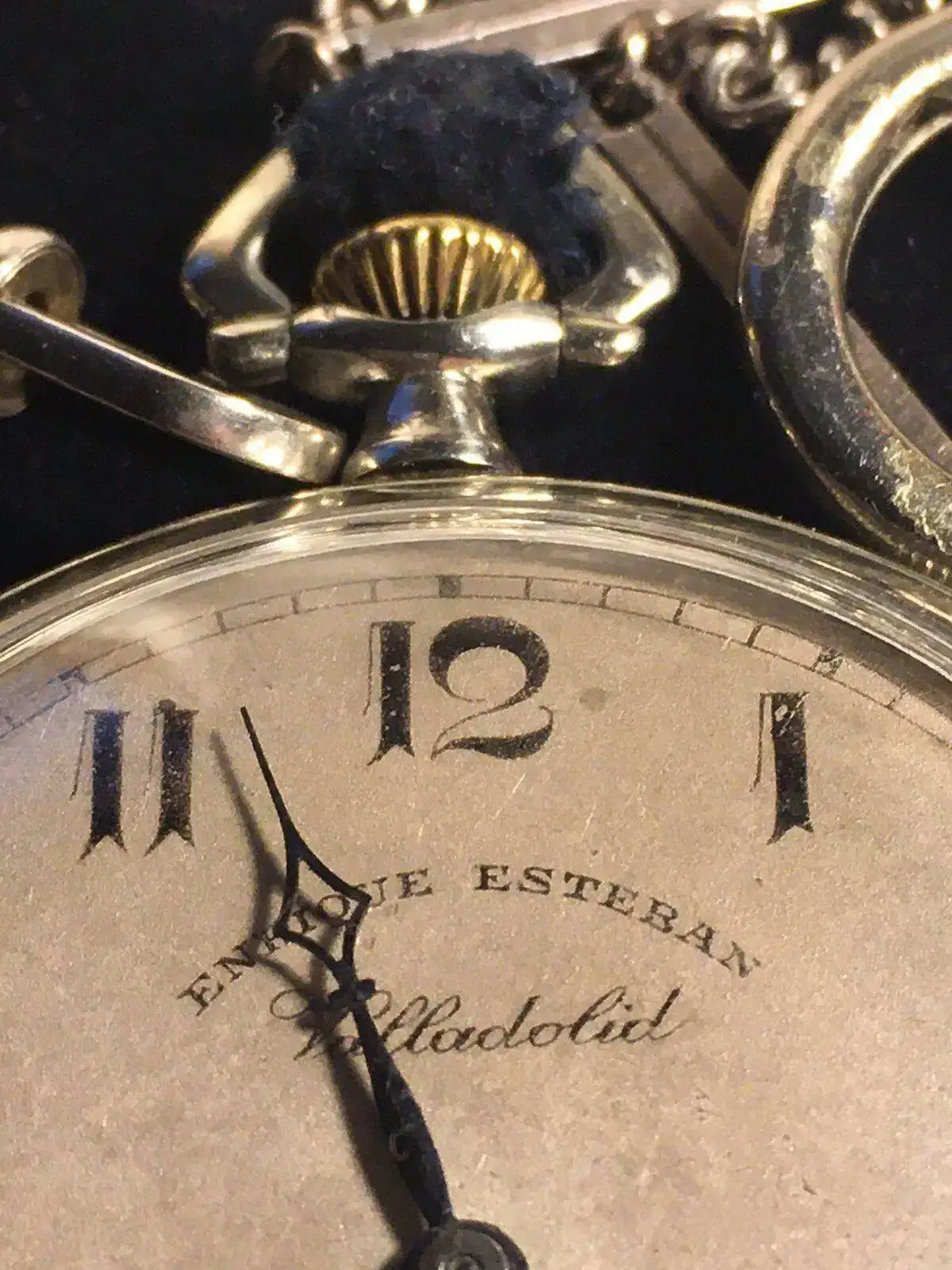

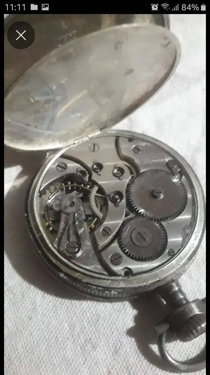

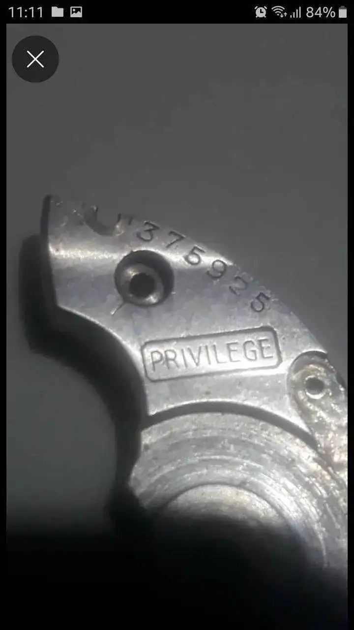

Hola amigos, recibi un regalo de mi familia, un reloj de bolsillo de mi.bisabuelo, lo he desarmado y vi que le falta el espiral, y no tengo mucha informacion sobre el reloj, calibre, etc, dejo algunas fotos, si alguien me pudiese ayudar le agradeceria mucho. Ignacio

Será una investigación desafiante, este fue un calibre construido por Achille Hirsch y también se vendió como un invar. ¿Encontrar una espiral? muy improbable.
Un saludo enrico

Gracias amigo, y ponerle un espiral " generico " por asi decir? No importa que adelante o atrase mucho la hora, al menos q funcione.

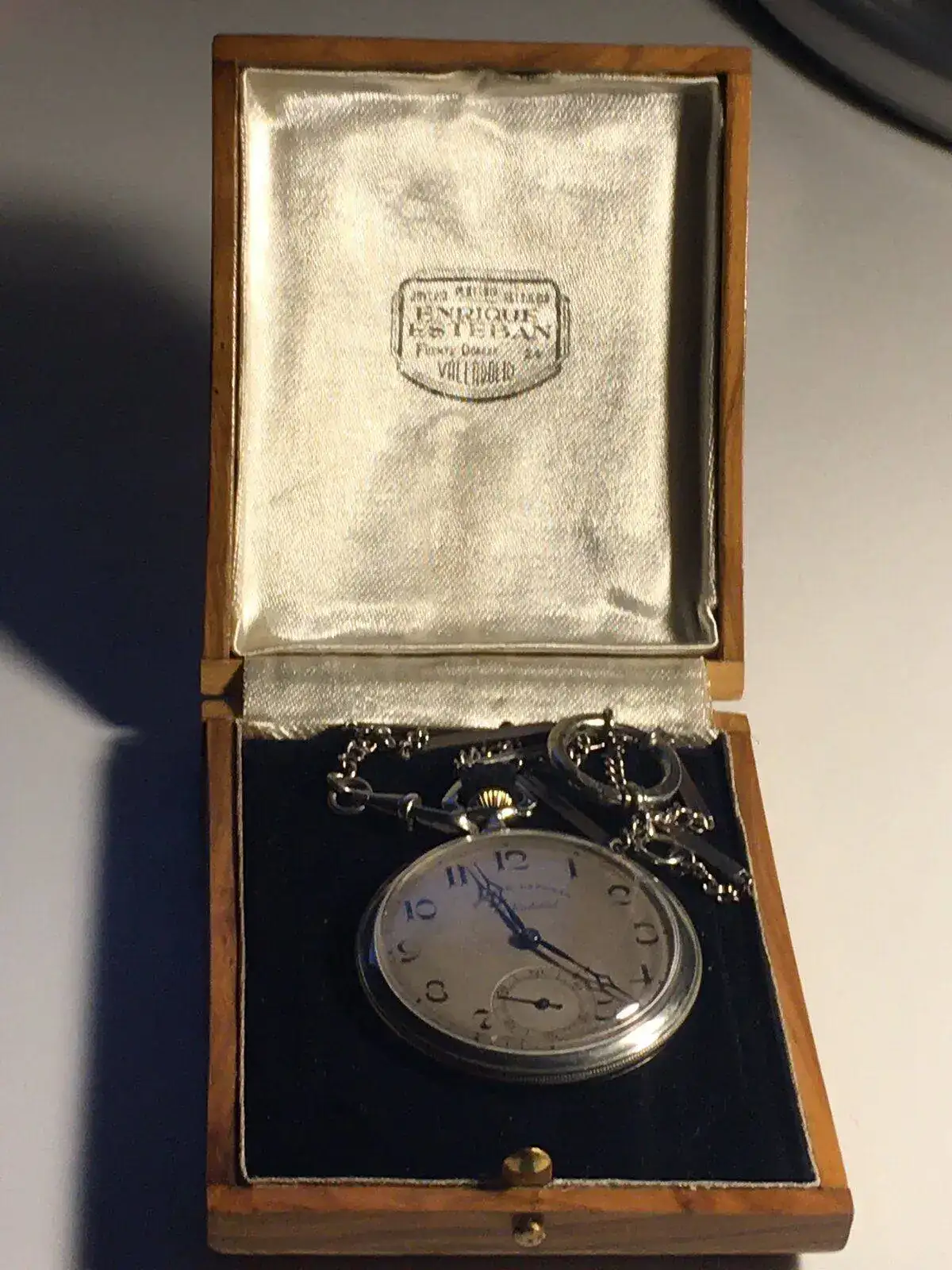

Y acabo la historia ya que me he puesto a escribir , es un reloj del que como te podrás suponer estoy mas que orgulloso, y quise comprarle una caja apropiada a mi pequeño tesoro, no había muchas pero si suficientes, de las que mas me gustaba había una que destacaba por bonita y por todo, mira las fotos y te darás cuenta de porqué, yo lo llamo milagro.

Que hermoso reloj amigo, que tesoro tenes, que maquina lleva?
Como dice Enrico va a ser complicado encontrar su espiral, aunque al menos veo una cosa buena y es que el piton esta aun en el puente. Siempre podria ajustarse otro espiral aunque lo mejor seria encontrar un movimiento igual para canibalizar.

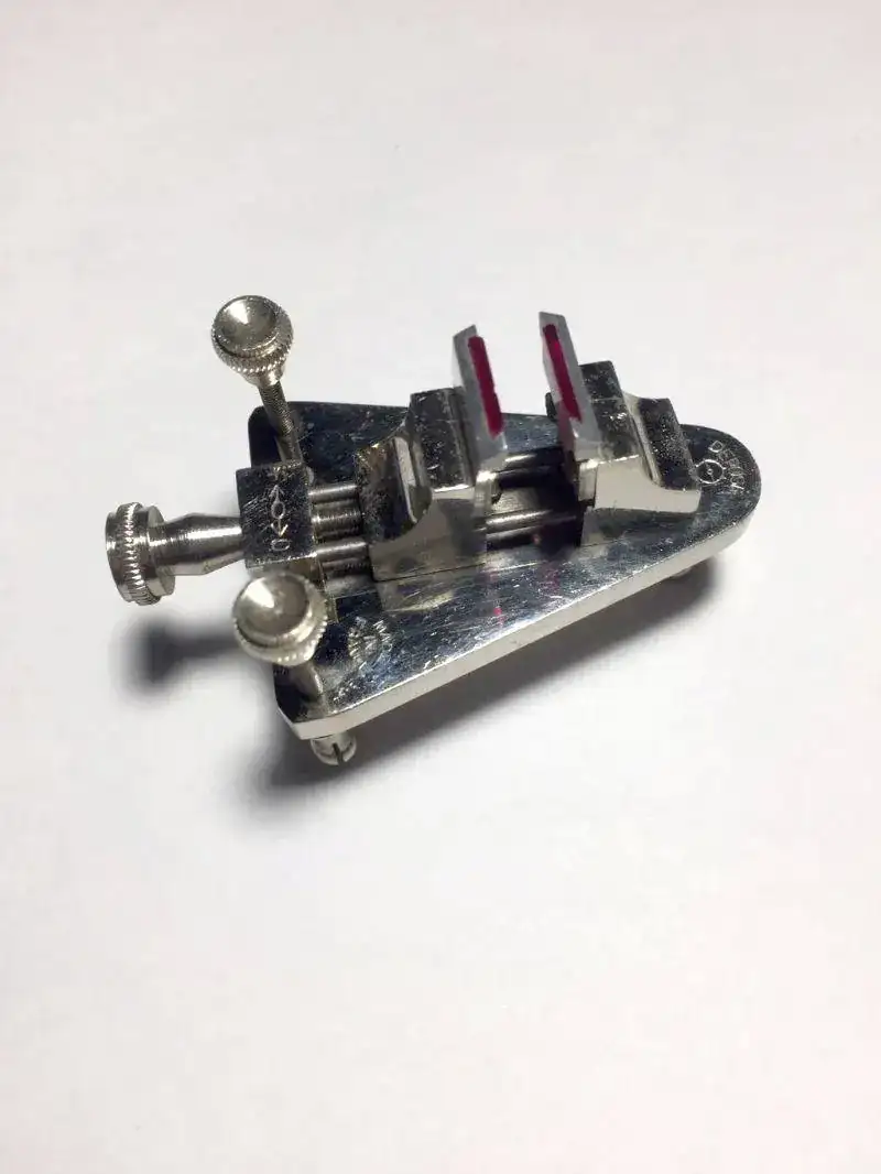

Si tienes paciencia, mucha, puedes empezar con otra espiral desde un volante que tenga el mismo peso y diámetro y luego aligerar o pesar con contrapesos.Esta herramienta para equilibrar el volante, pero no es imprescindible. Puedes usar dos cuchillas afiladas.
un saludo enrico

Gracias amigos! Ahi pude cominucarme con un relojero que lo va a ver! Apenas tenga noticias les aviso si pudo quedar andando el pocket
