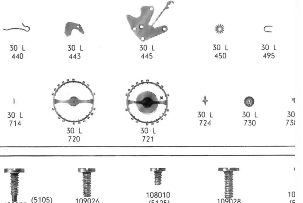

Hola compañeros.
Alguien me puede ayudar von la referencia exacta que debo buscar para encontrar volante,eje y espiral para un Longines de 1956 mov 30L?
Dudo en el despiece general si son la 721, 724, 725, 730.....
Alguien la vende?
Muchas gracias por cualquier información.

Según la Tech Sheet del 30L de Longines diría que la referencia es la 721. Pregunta en webs/tiendas de fornituras. Si no ya es buscar alguien que venda el calibre por piezas. El calibre es bastante conocido, diría que de los más famosos de Longines, seguro que hay algún anuncio en ebay o similares... Mucha suerte, Vilmastoned.

Excelente aporte compañero. Seguiré tus indicaciones.
