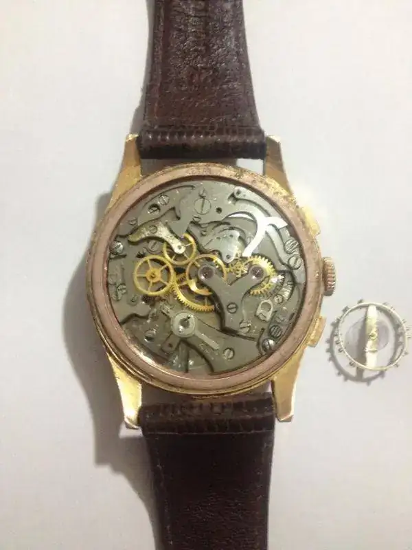

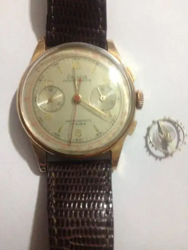

acudo de nuevo a vosotros para ver si podeis orientarme.
Pues resulta que tengo un reloj marca Exactus,que segun me han dicho,lleva mecanismo landeron 48.
el hecho es que se me cayo y se fastidio el volante,mire por internet y compre uno,con la sorpresa de que no era el mismo.
pudo ser una equivocacion,volvi a comprar otro,y exactamente igual.
mi pregunta es si alguno conoceis alguien al que pueda mandarle el antiguo para que me mande uno igual y asi evitar mas confusiones,porque la verdad es que estoy aburrido y no se a quien recurrir.
por cierto,no llevo mucho en esta aficcion y agradeceria cualquier ayuda.
Hola JH22
Lo ideal es que pongas fotos del mecanismo del reloj por la parte trasera y por la parte delantera sin esfera.
Una vez que se pueda identificar el mecanismo los expertos te darán seguramente " norte " de lo que te ha podido pasar al comprar esos dos volantes que dices que no le valen.
Hola Vicente.
Gracias por tu consejo.Por lo pronto,mandare una de la parte trasera a ver si con eso vale y no tengo que desmontar el otro lado.

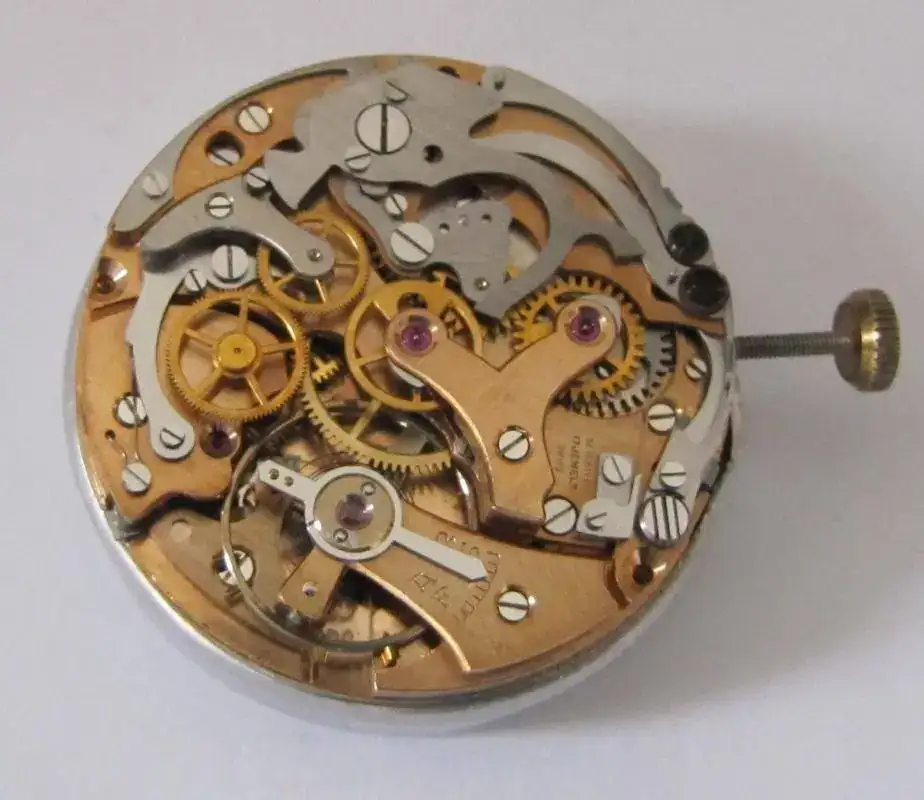

no creo sea un Landerfon 48.
Diría que puede ser un Venus 200 o familia
Hola cesccat.
Intentare buscar mas fotos del venus para hacer la comparacion.
muchas gracias.
Como te han comentado... No es un Landeron.
Yo apuesto por un Venus 188.
Vamos a ver que le ha pasado al volante. ¿Como es que tienes el volante fuera de la máquina? ¿Se salió así o lo has sacado tu?. Si lo has sacado, debajo del volante ¿no dice nada de números ni de anagrama o símbolo?. ¿El eje de volante está roto o no?. Porque a ver si lo que necesitas en volver a meter el volante en su sitio porque se salió del piton ...... y no hay que buscar nada.
En el venus 200 el freno de la contadora no es ni siquiera parecido.
