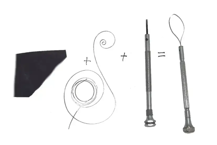

Pulidor de bocas de ancora​
El pulidor, de bocas de ancora se suele utilizar cuando, detectamos baja amplitud, o le cuesta arrancar, para ello precisamos, sujetar el ancora con el mandril especifico de ancoras.
Herramientas y material
  • Cuerda de reloj de pulsera.
  • Destornillador.
  • Lija de grano medio.
Elaboración
Elegimos una cuerda, no demasiado gruesa, ya que nos tiene que encajar en el interior de la boca de ancora. Cojamos la cuerda y un trozo de lija de grano medio, doblamos la lija, atrapando en ella la cuerda, estiramos de la misma, de forma que nos quede bien rayada y áspera, calculamos el trozo de cuerda que vamos a precisar y la rompemos doblándola.
Retiramos la mecha del destornillador, en su lugar colocamos el trozo de cuerda doblado, introducimos los extremos, que habrá, ajustado si es preciso, una vez tengamos el pulidor, colocamos el ancora en el mandril, damos un par de pasadas, por las paredes internas del ancora, bruñéndolas.

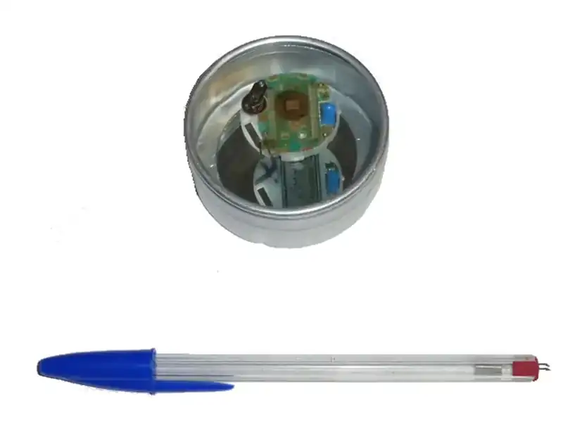

Espejo retrovisor​
El espejo retrovisor, es muy práctico, para la observación, del buen funcionamiento del volante, con el podemos detectar averías.
  • Cajita con tapa de cristal.
  • Cinta aislante de doble cara.
  • Espejo.
Elaboración
Colocar en la trasera, del espejo un trozo de cinta adhesiva de doble cara. Seguidamente fijar el espejo en el fondo de la cajita, presionar limpiar, y tapar. Colocar el mecanismo a verificar, esfera abajo. Comprobar su buen funcionamiento a través del espejo.
