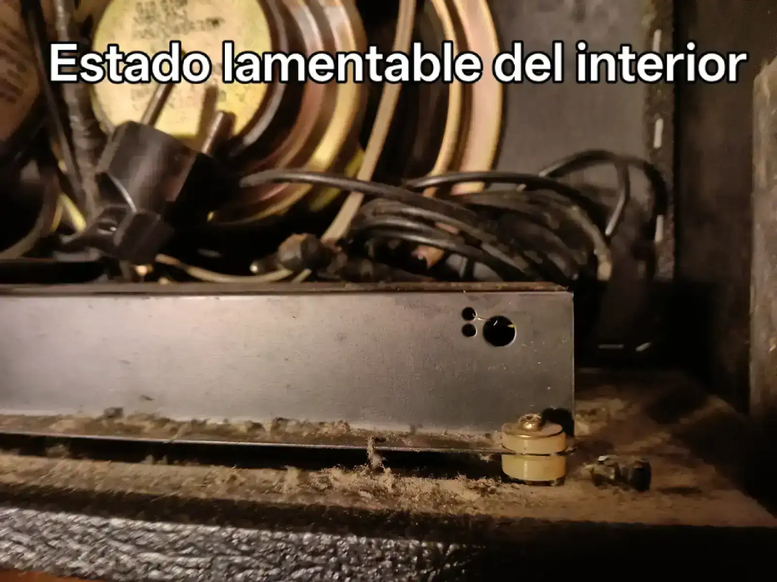

DIA 1: Limpieza y aislamiento artesanal del reberb y su cableado
Madre mía qué de polvo! Y dentro dejé el cable del Jack, el cable de alimentación, las instrucciones originales del combo, la palanca de distorsión de una Ibanez...

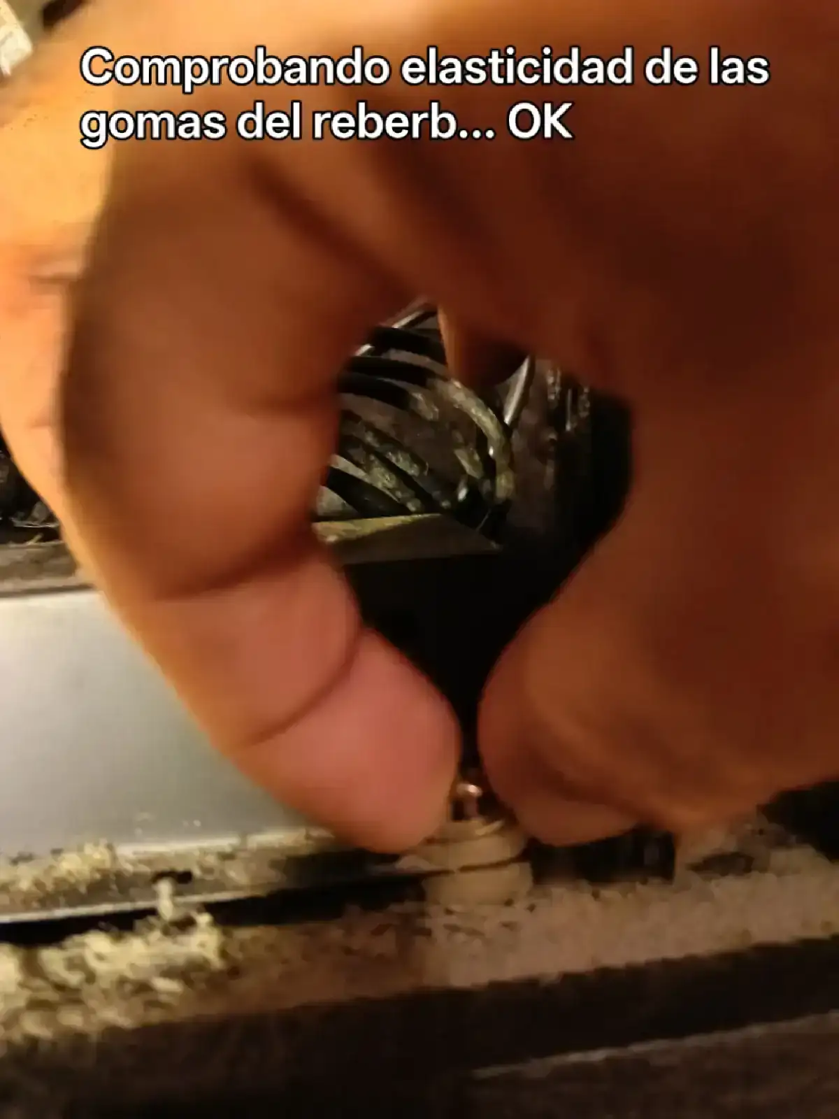

Lo primero que comprobé: que las gomas que hacen de silentblocks del Reberb estuvieran en buenas condiciones. Y si, estaban bien para 30 años. La caja que contienen los muelles de reverberación debe ser independiente a las vibraciones de la caja y a las ondas del altavoz. Después de la comprobación: limpieza intensa de todo el combo...

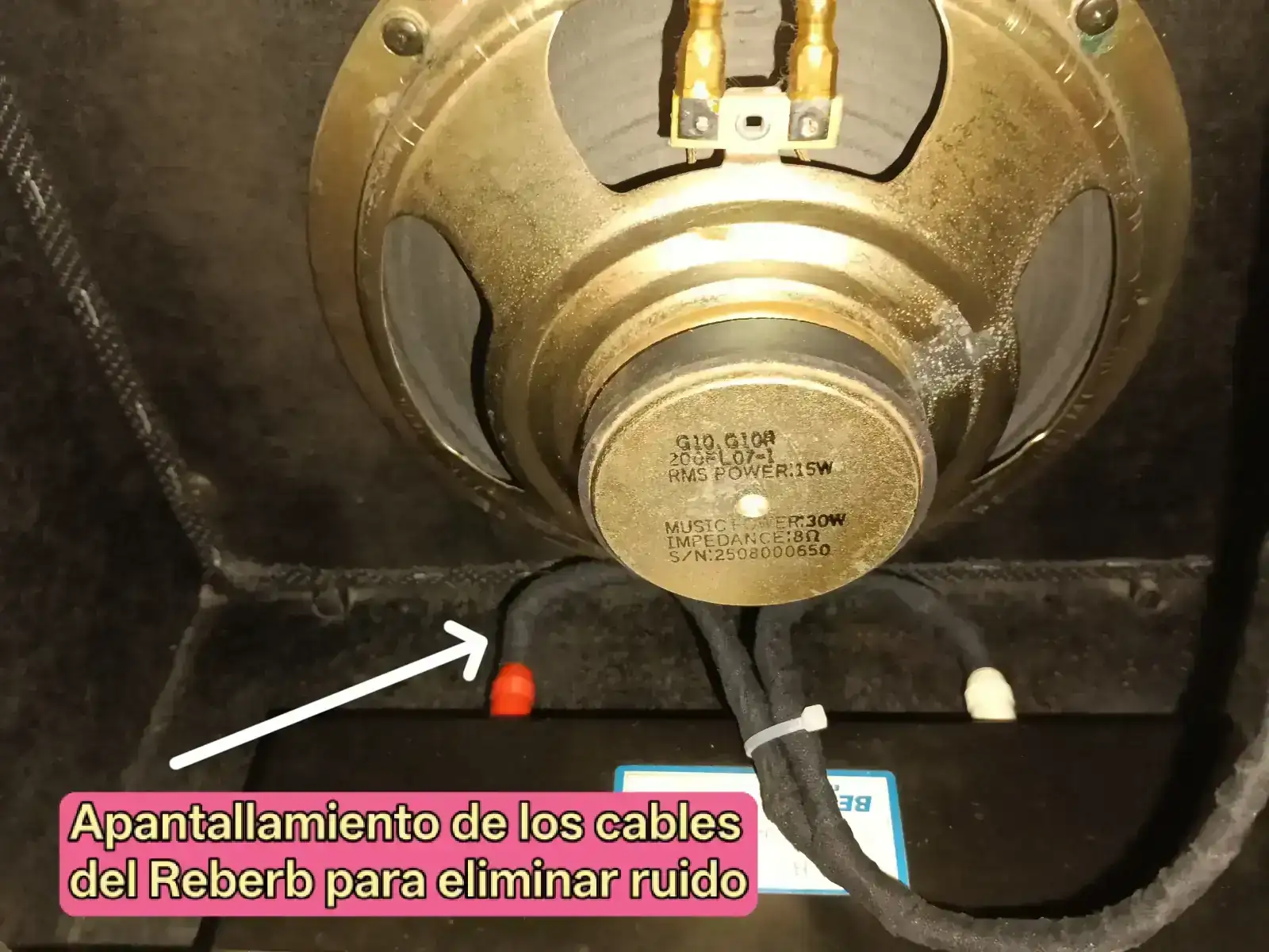

Luego me di cuenta que el cable que sale de caja de placa y engancha con dos conectores al reberb estaba muy cerca del altavoz. Un desastre de diseño que se podía arreglar de dos maneras: sacar cable (pero si hay un montón) de la caja de placa y atornillarlo a un lateral (lo más fácil) o, apantallarlo de forma artesanal. Cómo no, elegí la segunda alternativa 🤣

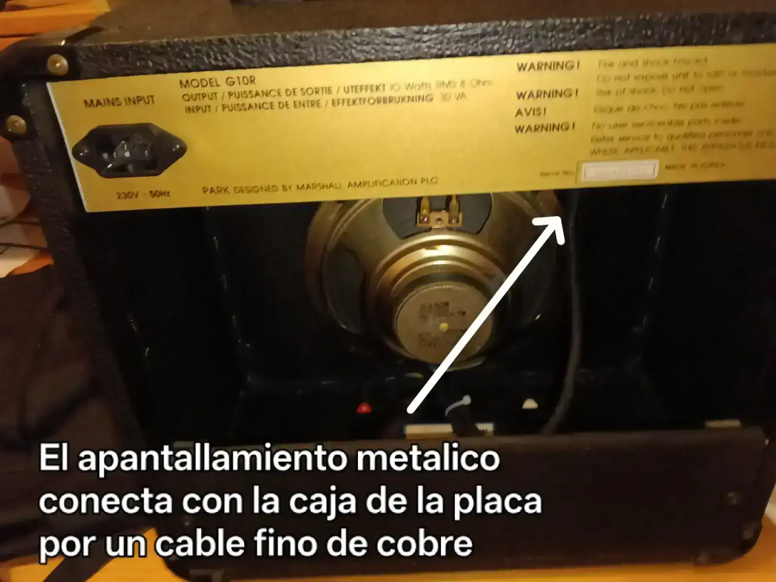

El cable normal lo recubrí de cinta metálica adhesiva de la que se usa en aires acondicionados para evitar fugas y luego le apliqué encima cinta de tela negra como se hacía antiguamente (toque vintage). De esta manera lo protegía de las interferencias electrica y de los campos magnéticos variables del altavoz. Y, con esto, se pueden evitar ruidos molestos al encender el ampli. Es una mejora cualitativa del sonido (eliminar chirridos y ruidos fuertes de fondo)
En el punto que el cable entra en el orificio de la caja de placa, conecté el recubrimiento de cinta metálica a un cablecito de cobre. Este lo conecté a la chapa con un poco de cinta metálica. Finalmente este punto de unión lo tape con más cinta de tela negra.

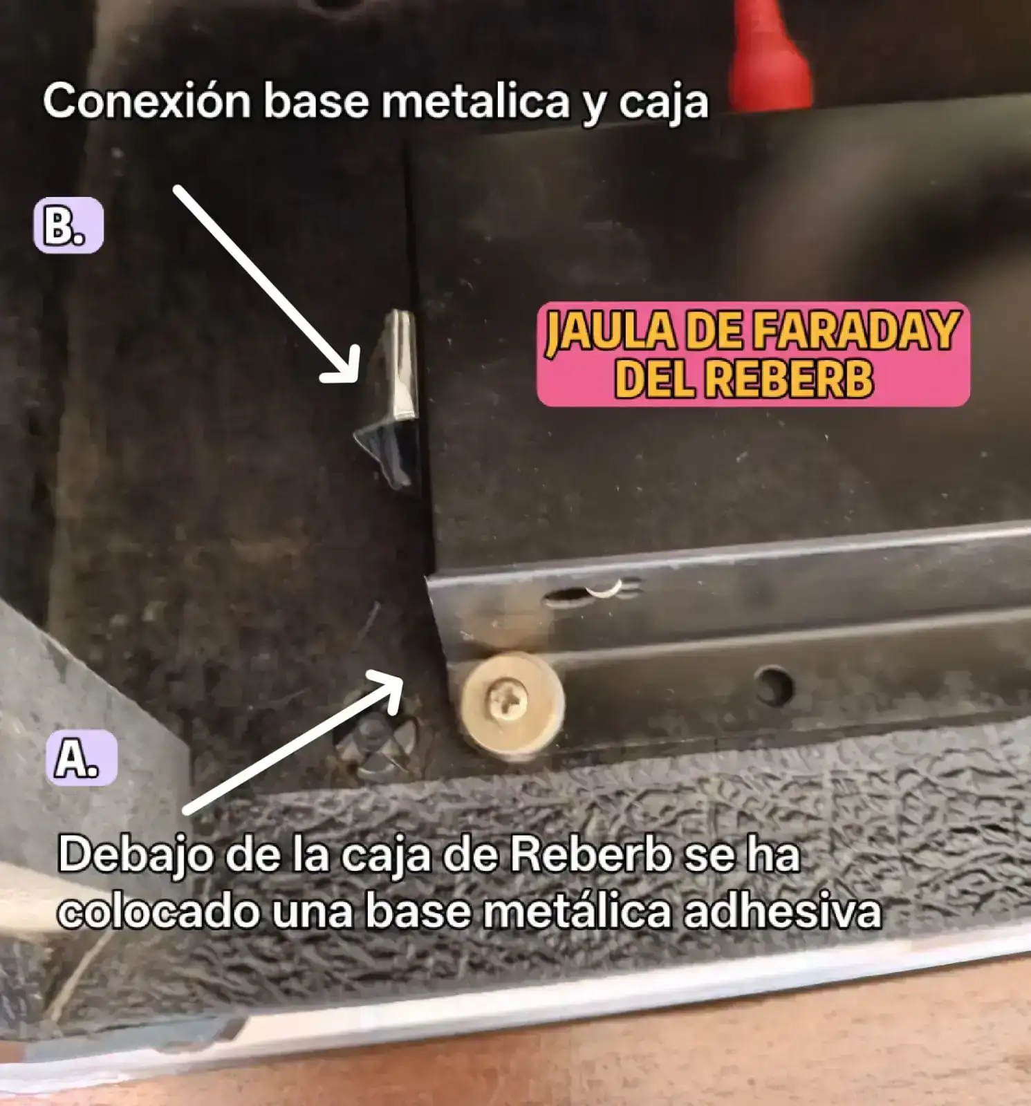

Pero... me di cuenta que la caja del reberb también está muy cerca del cono del altavoz. Y decidí crear una jaula de Faraday artesanal, rápida, barata y efectiva contra la acción eléctrica (de la magnética ya se encarga la tapa de metal del reberb y su distanciación respecto al imán).
Tan sencillo como poner la misma cinta metálica debajo del reberb (base de la jaula), y volver a montarlo sobre ella. Los conecté con un trozo largo de la misma cinta metálica y listos.

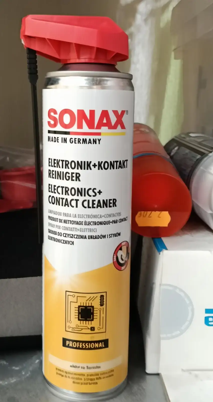

DIA 2: Hoy he erradicado al 99% los ruidos de mi combo con una limpieza de potenciómetros de la botonera. Estos llevan un pequeño agujero en la parte de placa para ello. Todo gracias a un poco de paciencia y a este producto específico para componentes electrónicos...
Los botones giran perfecto y en las pruebas ya no noto aquellos alaridos de 30 años de mugre y lubricante de fábrica. El único punto negativo es que no es un producto de "residuo cero" y deja una sustancia protectora que los potenciómetros de pista de carbón no necesitan (no me di cuenta 🙆‍♂️). No pasa nada!

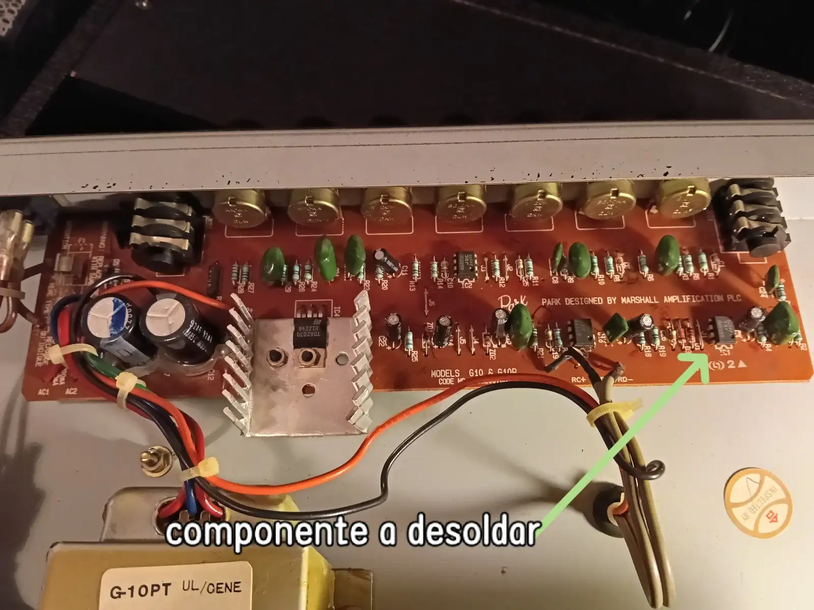

El tema Celestion está en espera y... se me ocurrió comprar e instalar un componente eléctronico nuevo! No he podido ir a mi tienda de electrónica de confianza de mi ciudad pero sí les he enviado un WhatsApp para preguntar si tienen mi nueva prioridad: un OPA2134 de Texas instruments.
Se trata del chip que procesa y amplifica el sonido, el que viene de fábrica es un truño económico (op-amp). Por unos 9 euros y un poco de trabajo de soldadura voy a implementar un chip Hi-Fi al G10R. Con esto y el Celestion, creo que el combo va a dar todo de sí y mejorar el doble o más su sonido. Como de la noche al día .Esto lo he sacado de la IA que ha estado revisando foros especializados de modding de estos aparatos. Lo he investigado y es canela fina!
Aquí, cómo lo sacaré...

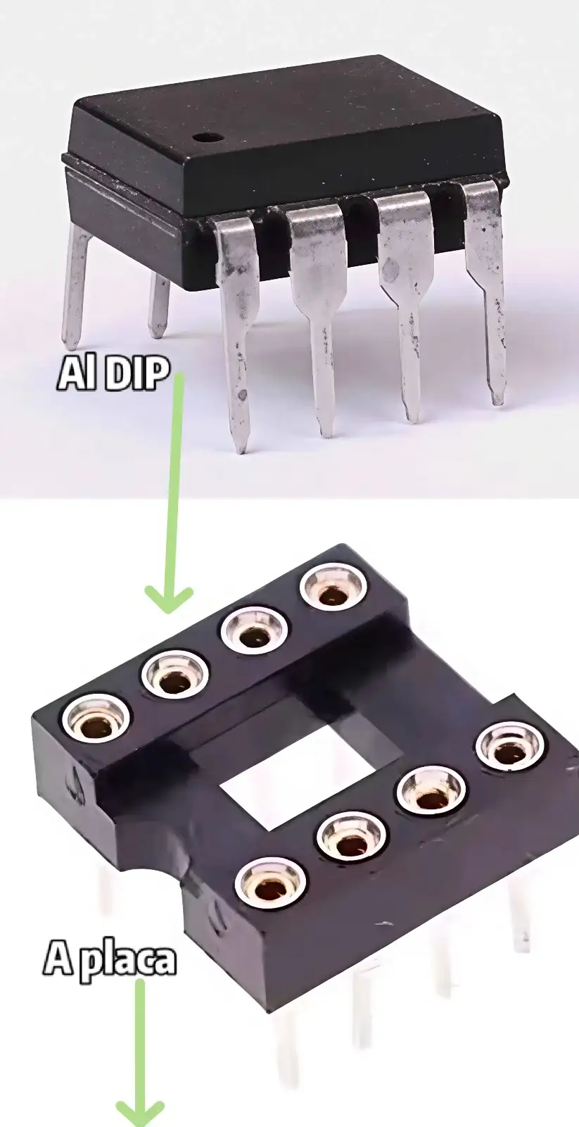

El chip nuevo no lo voy a soldar directamente. Primero pondré un zócalo DIP-8 THT y encima conectaré a presión el OPA2134...
Aquí, uno de como se debe soldar y que necesitas realmente...
Si en el futuro quiero poner otro para cambiar la sonoridad, solo con sacar el OPA2134 puedo engancharlo (no creo, pero lo dejo para los que vengan). Esto ya es un pequeño combo de "boutique". Ahora que lo pienso, una pijada de verano que me va a costar ya casi 70 euros 🤣😭. Pero que combo va a quedar!

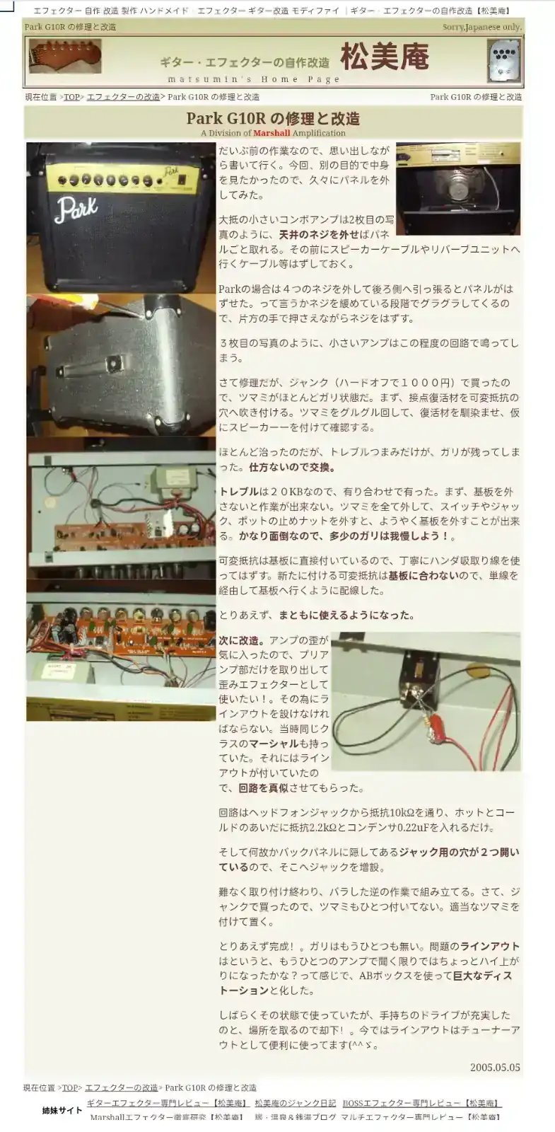

Veo que hay gente, antes que yo, que ya hizo lo mismo...

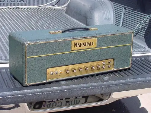

Para finalizar, he indagado sobre la marca Park y he descubierto esto: Park=Marshall. El británico que comenzó a fabricar los primeros Marshall (el de abajo de 1959) vendió derechos a una empresa para que se los comercializaba. Eran copias de Fender a buen precio que se vendían a un público de cercanía. Algunos de ellos se convertirían en grandes estrellas musicales de UK...
Al aumentar su fama y su difusión, gracias a gente como The Who, la comercializadora subió los precios por los años 60's y se volvieron muy caros para toda aquella gente que los había adquirido en los inicios de Marshall (músicos, colegas y fans).
Para burlar a la comercializadora, la misma marca británica se sacó de la manga a Park (1965). Eran los mismos amplis pero más económicos y desvinculados del contrato de Marshall. Este expiró en 1981 y, en 1982, Park ya no era necesaria y acabó su producción.

Por fin he acabado con la placa. Al final no he puesto el transistor "hi-fi', he instalado el segundo chip que llevaba el Marshall de la misma época (TL072) pero en el IC-1 de entrada como op-amp del sonido. Me hicieron comprender que sino perdería su esencia British noventera. El chip me valió 2 euros y algo y el zócalo lo puse yo en una tarde. Que difícil desoldar un componente de fábrica (flux y rejilla de cobre)... En fin, el sonido es otro. Antes el reberb necesitaba gran parte del giro del botón. Ahora a tomado un camino "oscuro🤘" y menos "lata" y como el ron de un carajillo, hay que poner lo justo. El altavoz de fábrica se ha quedado muy corto, aunque es resultón... Voy a por el Celestion Eight me que dará los graves... No he tocado diodos ya que al probar el transistor nuevo me gustó el sonido (es otro).

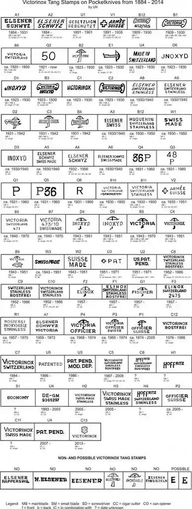

La guía más completa sobre los modelos de Leatherman, Victorinox y Wenger
Además, para las Victorinox os de los cuños para datar (1884-2014)
Y de respaldo para las Victorinox y las Wenger, SAKWIKI...
