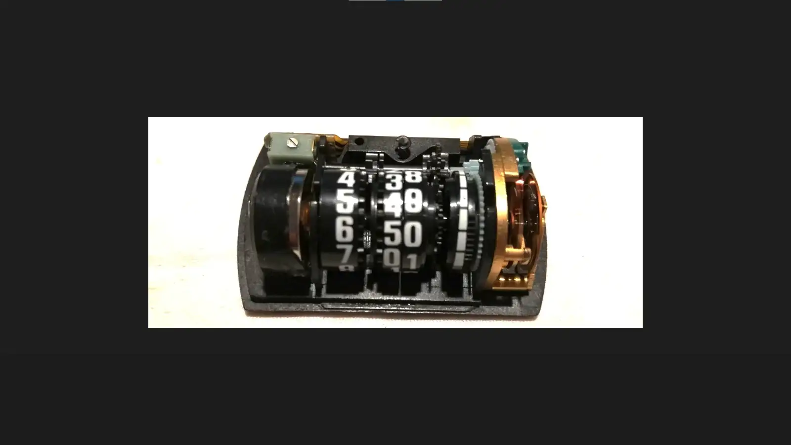

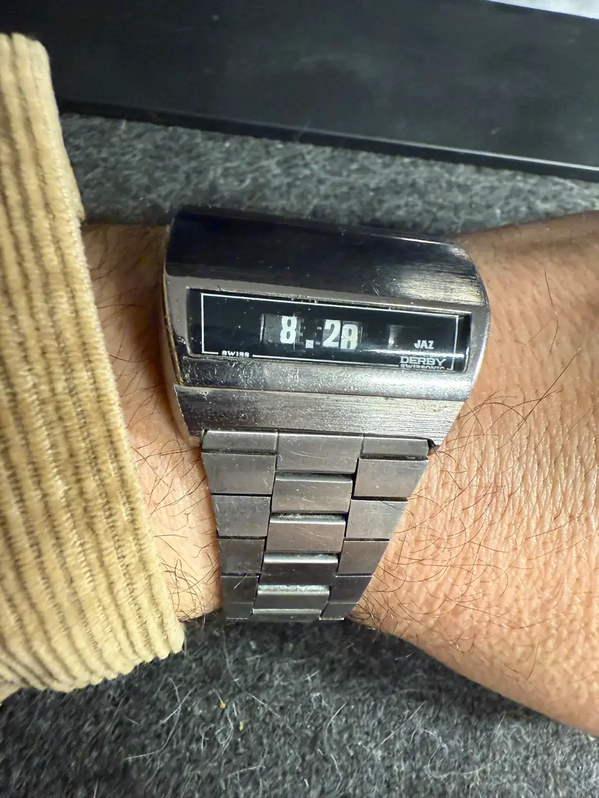

Hoy un Reloj salta horas Derby Jaz. Hace un año que lo encontré en casa de mis padres y no le di importancia. Ayer le puse pila y empezó a funcionar, Es un salta horas con un movimiento muy curioso Esa 9176.

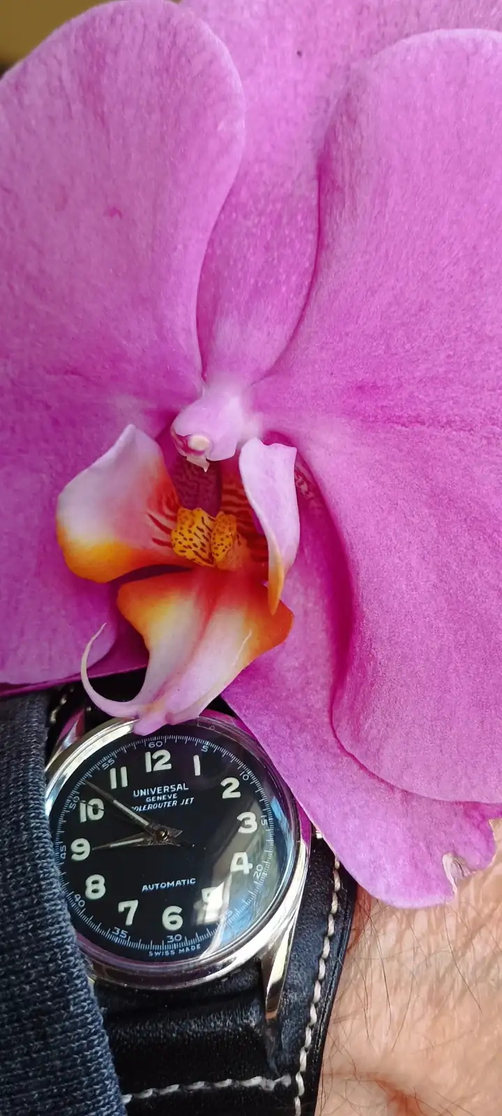

Otro negrito UG, como el de Álvaro, pero floreado.

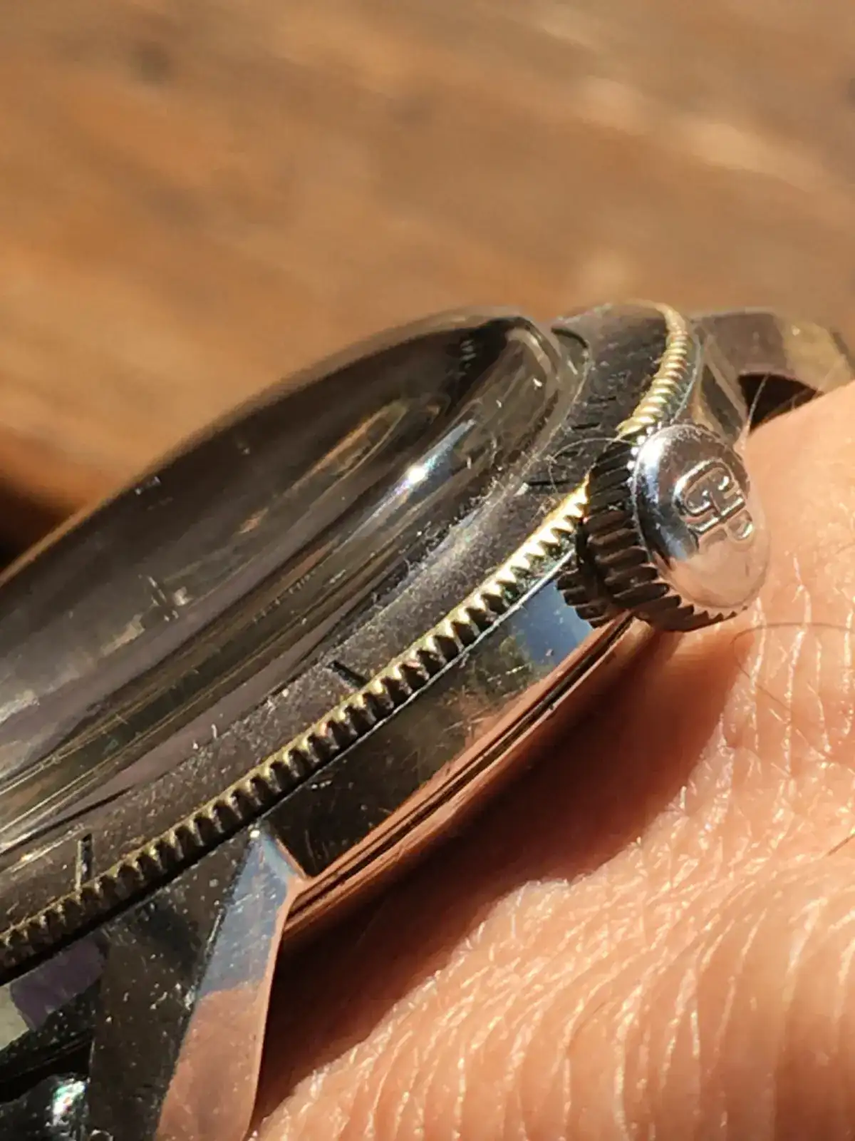

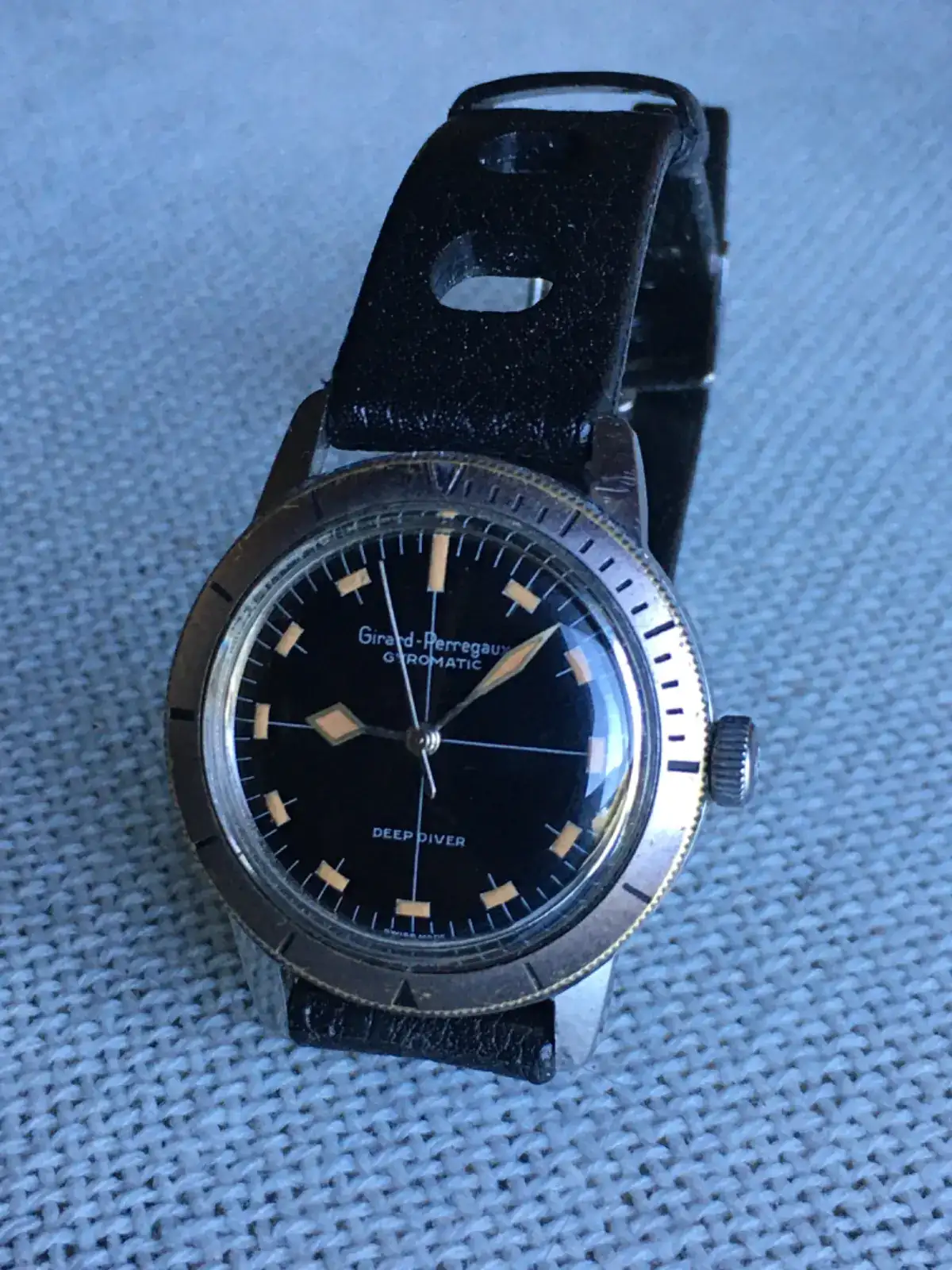

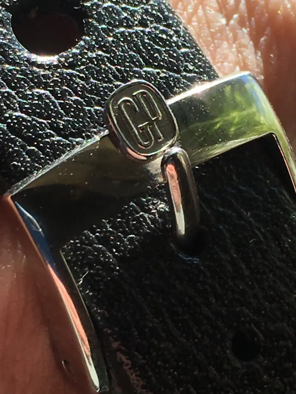

Bonitos relojes van ya, yo me he puesto este GP que para mi es un teloj muy completo, la corona original es un detalle que se echa mucho de menos muchas veces , este la tiene.
Que tengais un buen dia

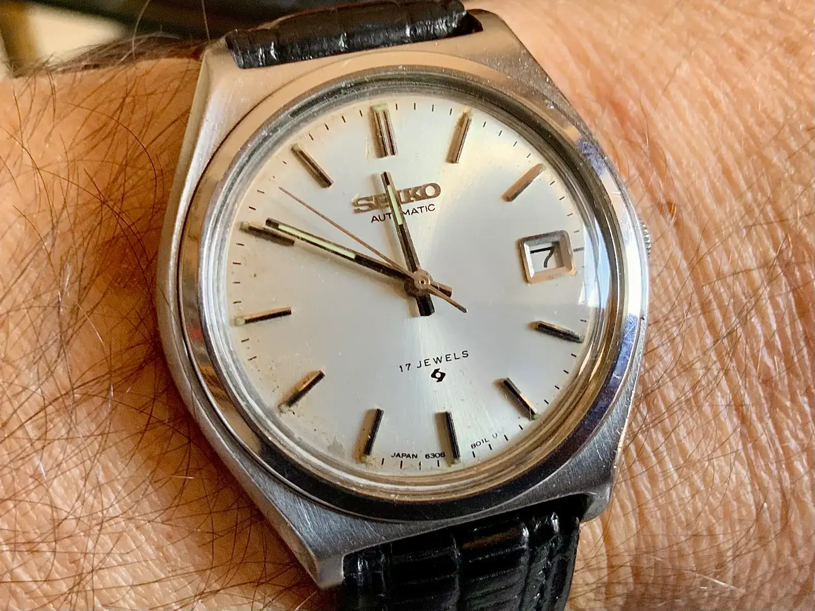

Repitiendo.
Es curioso este relojito que a pesar de adelantar 45 seg. Por dia se atrasa ¿? Lo puse en hora ayer por la noche y va 1 minuto retrasado...
Que será desajuste de agujas o qué le puede pasar. Alguien tiene idea de lo que pides ser?

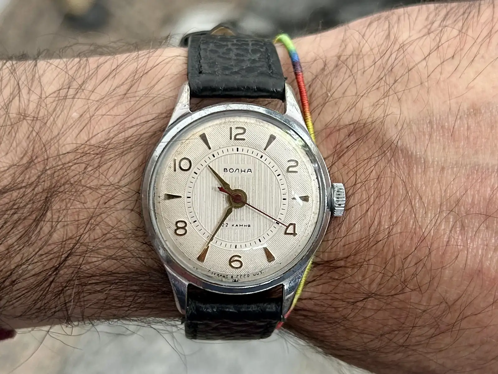

Buenas a tod&s, hoy un rusito en mi muñeca, luego paso. Un saludo
Reacciones: Cronos64, Ferion, Beredar y 22 más

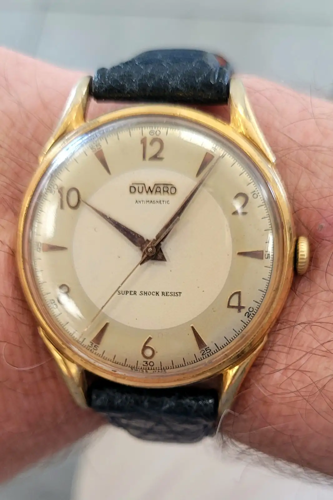

Repitiendo.
Ver el archivos adjunto 3271530
Si generalmente adelanta no es normal que hoy atrase,,un minuto puede que sea que al cerrar la corona se haya movido la aguja y de ahí el error, repite la prueba y espero que siga adelantado como Dios manda.:D
La prueba del desajuste de las agujas es sencilla, le pasas 12 horas comprobando los posibles roces si los hubiera, eso haría que retrasara o se parara.
Otra prueba es dar un golpe seco el reloj contra la mano y ver si las agujas se han movido. Por la foto me da que no existe desajuste, se ve bien ajustado a simple vista.
No se me ocurre otra.
Gracias, probaré
