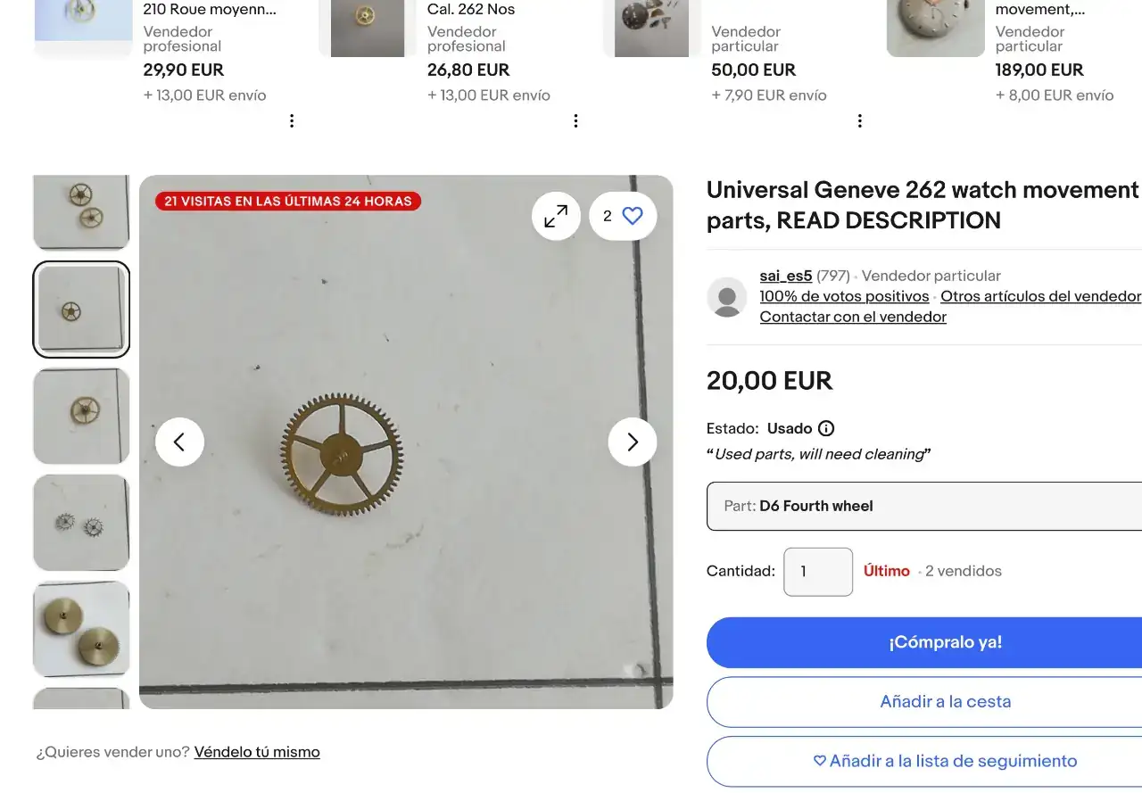

En la bahía hay un vendedor de Burgos que tiene recambios a precios que me parecen razonables, claro que depende de lo que te haya costado el reloj :D

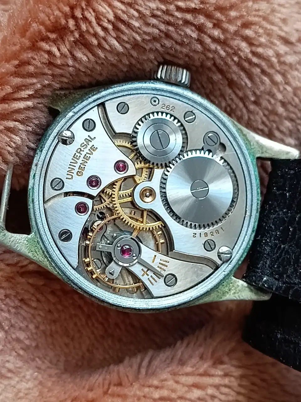

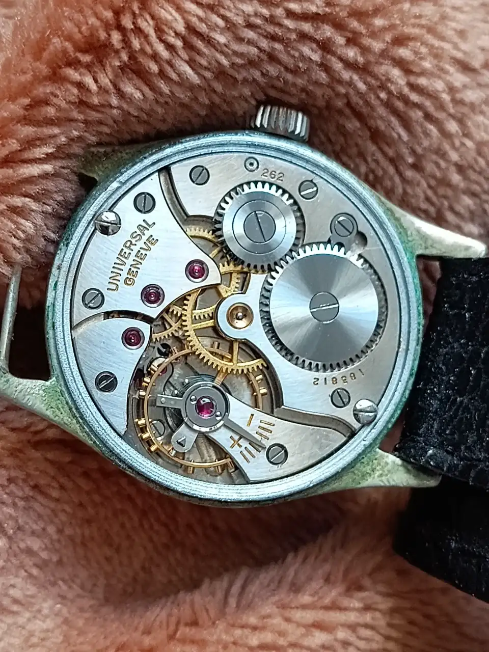

Por diseño estoy de acuerdo contigo, años 40. Compré hace tiempo uno de aspecto militar con ese calibre, por el número de serie de la caja era del período 1943/1945 y el calibre tenía un número de serie 14XXXX o sea que el tuyo debería de ser un poco anterior. Mirando el número de serie de la caja que debería estar entre 800.000 y 1.100.000 puedes afinar un poco el periodo.

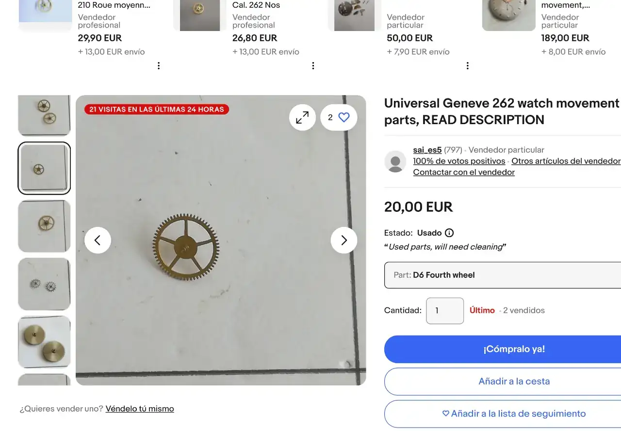

Si!! Tengo guardado ese vendedor, lo encontré esta mañana. Que pieza sería la que me haría falta? (abuso de tu sapiencia, lo sé :ops:) , no obstante en un horita me acercaré al relojero a ver que diagnóstico me da.

Al contrario, un placer poder ayudarte. Si está roto el eje de segundero, necesitas la cuarta rueda :ok:.

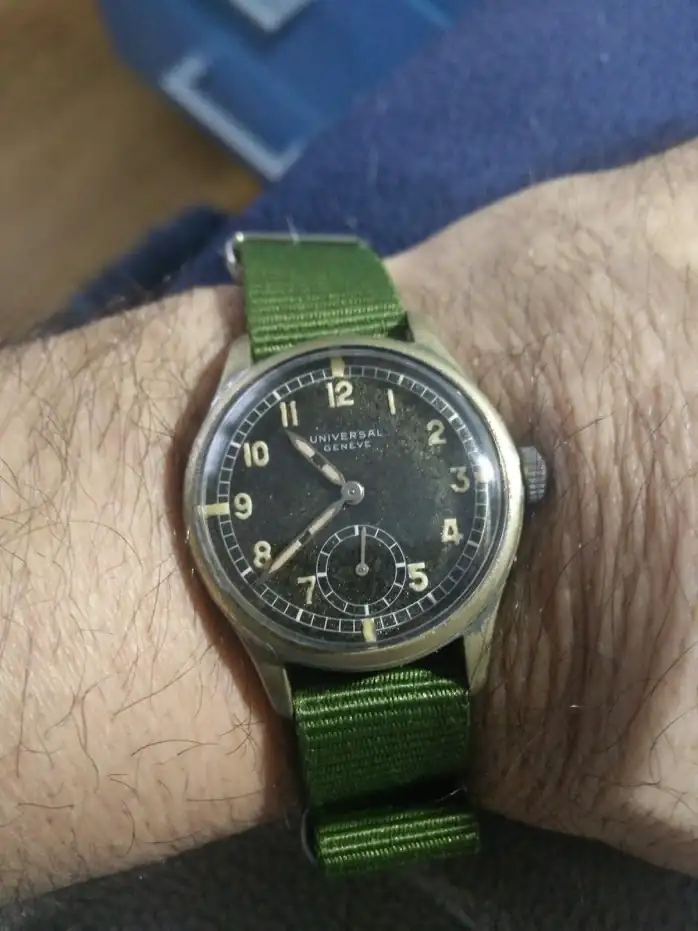

Mil gracias :worshippy::worshippy:!! Ah mira el Universal que me puse hoy, lo tengo en el hilo diario..

Ay Kike, que no veo el cañón o como se llame, donde ajusta la aguja. Mañana a ver qué me dice el relojero, crucemos los dedos 🤞
Pues qué faena, Álvaro. Por lo que acabo de ver, la rueda de segundos del 262 es muy difícil de encontrar, parece que se rompe con facilidad. He estado mirando las páginas de algunos proveedores de fornitura que suelen tener recambios raros, y nada. Hay que comprar un calibre de desguace, y como dices, se pasan 20 pueblos. Otra cosa es que te puedan hacer un apaño, en relojes de bolsillo he visto algunos, y si no, siempre le puedes poner una segundera de pega, jejejej. Suerte.

Hola Kike!. Aún no sé nada de lo que pueda tener ( o no tener) ya que mi relojero tenía la tienda cerrada. Tengo localizada la que creo que es la pieza que pueda servir, aunque tengo mis dudas, en el vendedor del que puso el enlace Kesar. También tiene la segundera. Y si no, sin segundera, que funciona igual jajaja.

Pues es cierto. Había mirado antes y no lo había visto. Sí parece que sea, aunque veo el eje muy corto. Consúltale antes.

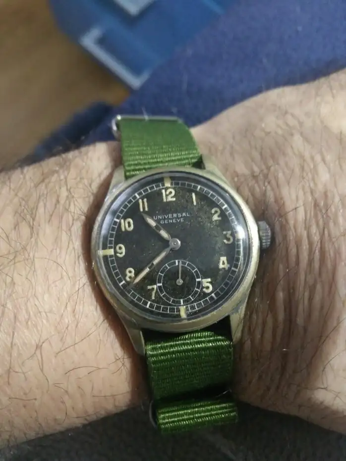

Precioso ese militar, Kesar!. A mí me da últimamente por ojear relojes militares o tipo militar, en la bahía, tuve suerte con el Wilhemina, creo que es de dotación al tener ese segundo número en la tapa.

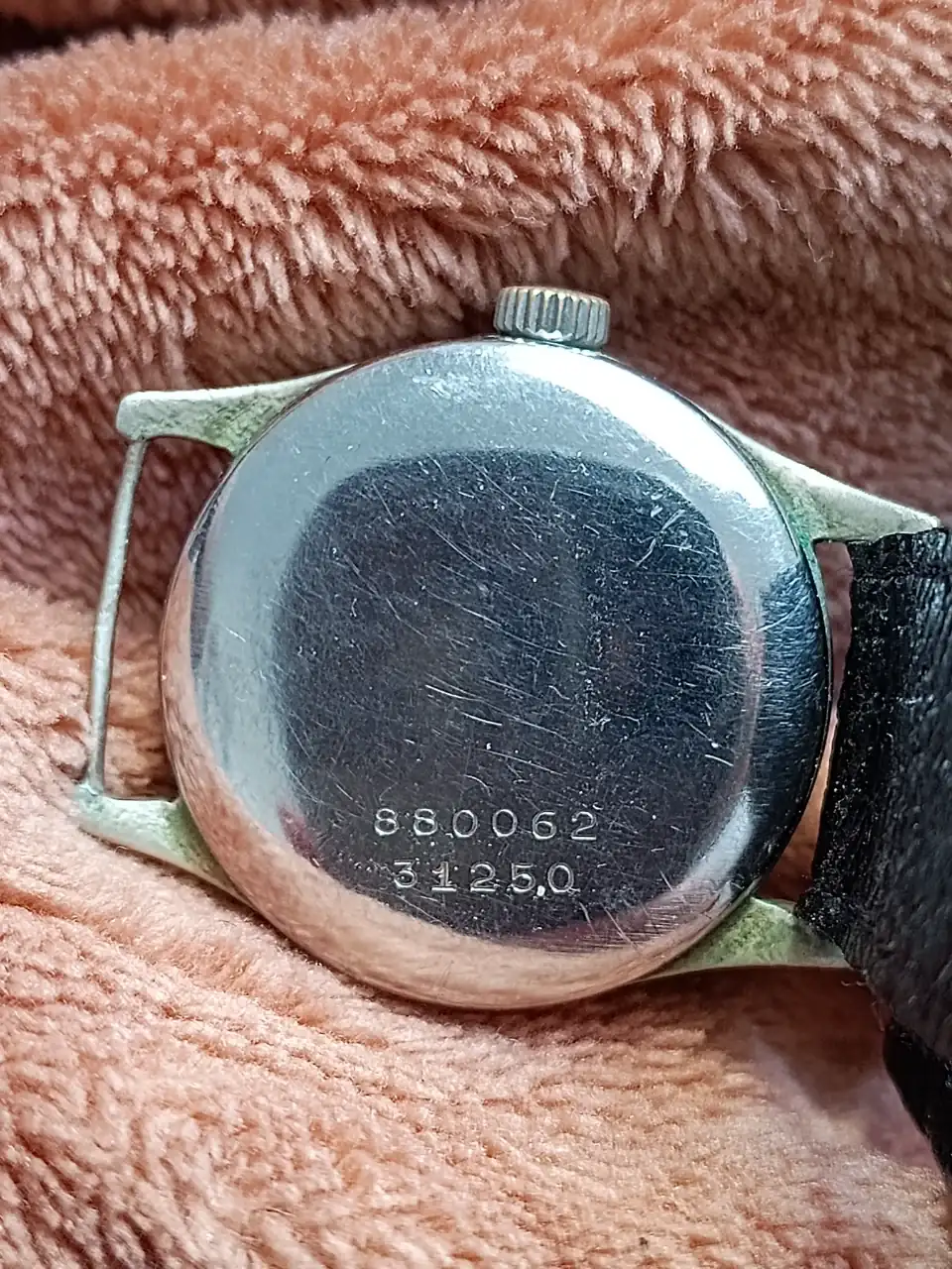

Hola Pinon, aunque hay quien lo define como militar, el mío no lo es que yo sepa, lleva tapa a rosca con número de serie y 31230 debajo que correspondería al modelo. El tuyo lleva la corona y la W en la esfera por lo que se supone que es de dotación. Tiene que llevar un 262 y tapa trasera con cierre a presión con el número de serie y 31250 debajo. Lo único que no me parece original es la aguja de las horas pero eso no es crítico.
Reacciones: Usuario eliminado 105032, Ph200, KIKEMORGAN y 2 más

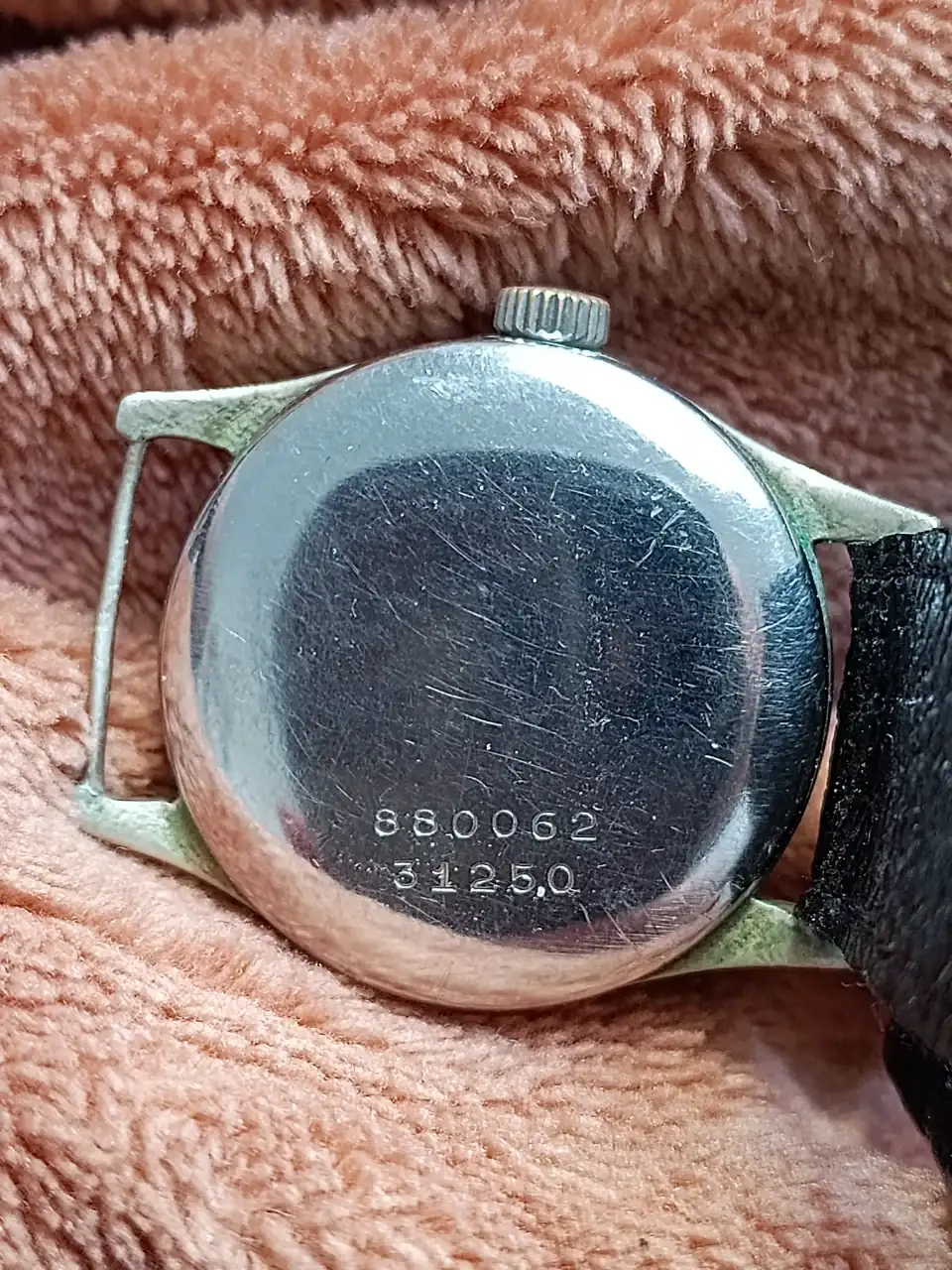

Yo tampoco pensaba que la aguja horaria no era la suya, pero después de ver en la red varios relojes similares con esta combinación de agujas, me de por pensar que pudieron salir así de fábrica. En cuanto al la numeración, mira...
Reacciones: Usuario eliminado 105032, Ph200, Zarsan y 5 más
Reacciones: Usuario eliminado 105032, AbderramanII, Ph200 y 5 más
Hola Pinon, si has visto más con esa combinación todo dicho ;-) El resto es totalmente correcto para un Wilhelmina de dotación valga la redundancia :D
Reacciones: Usuario eliminado 105032, Ph200, Joserra56 y 2 más

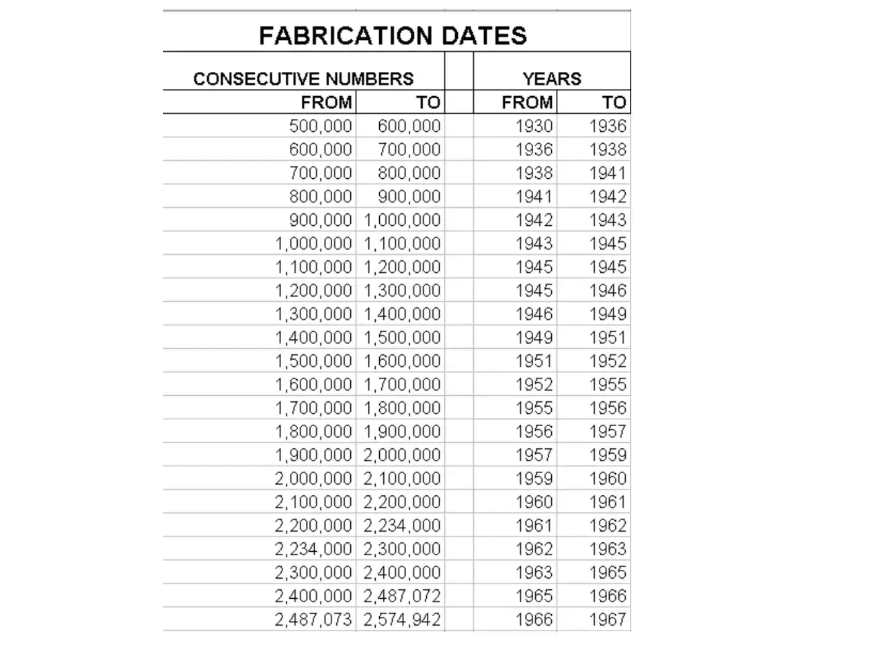

Una maravilla ese UG de dotación. Según unas tablas que tengo, de 1941-42.
Ver el archivos adjunto 2905010

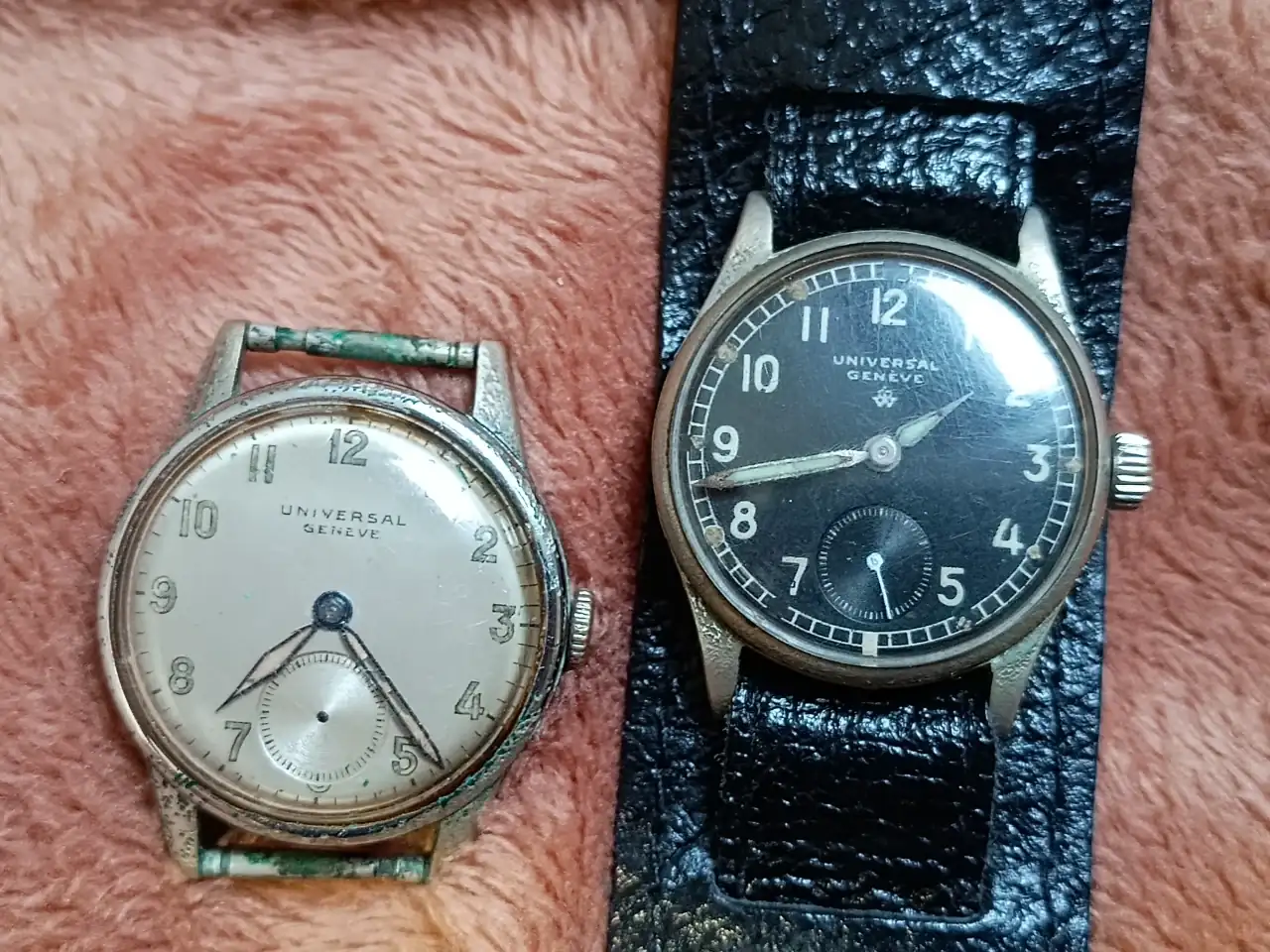

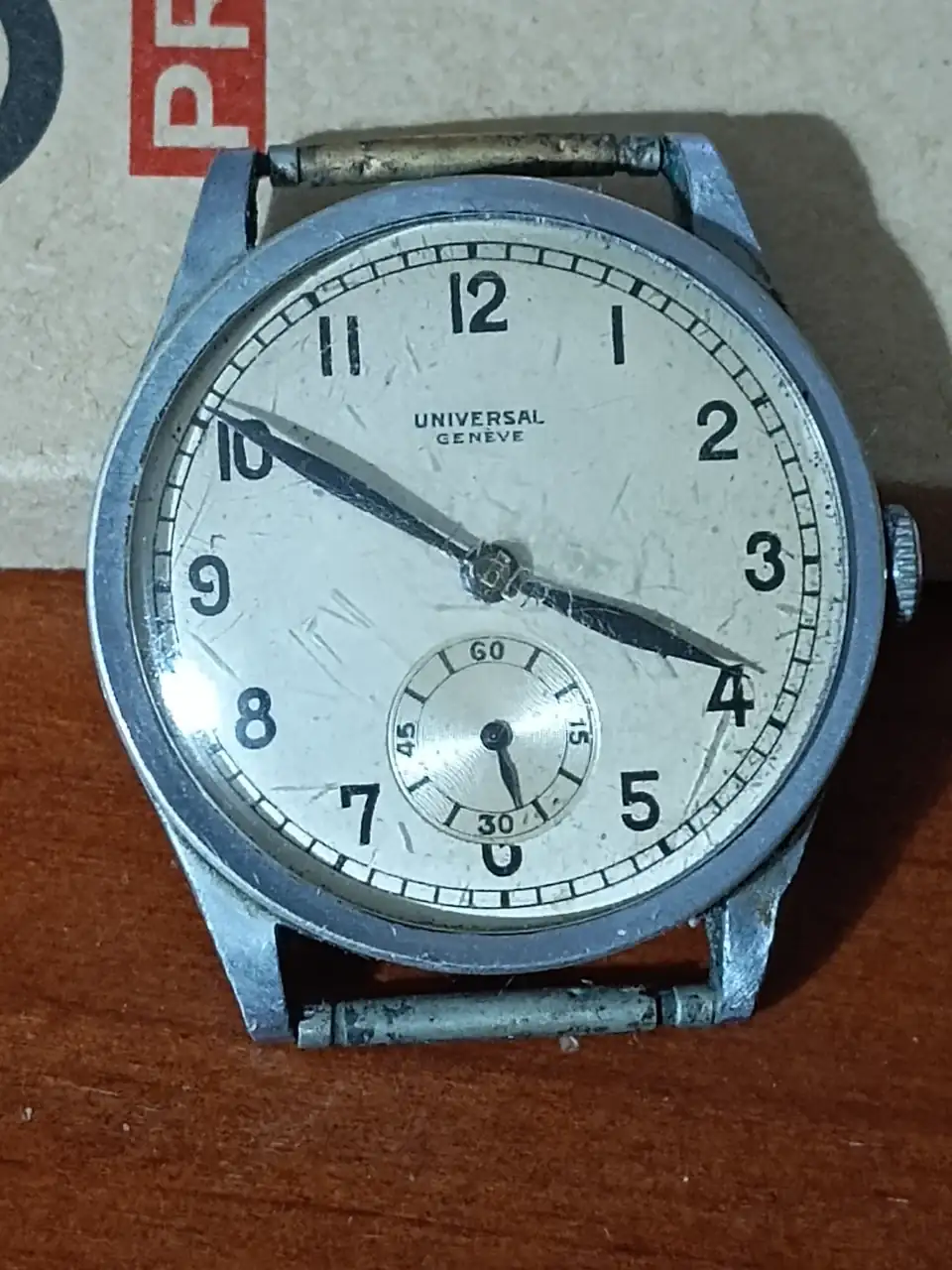

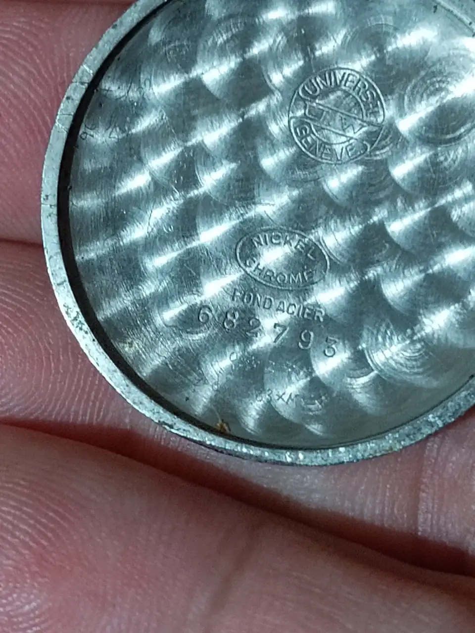

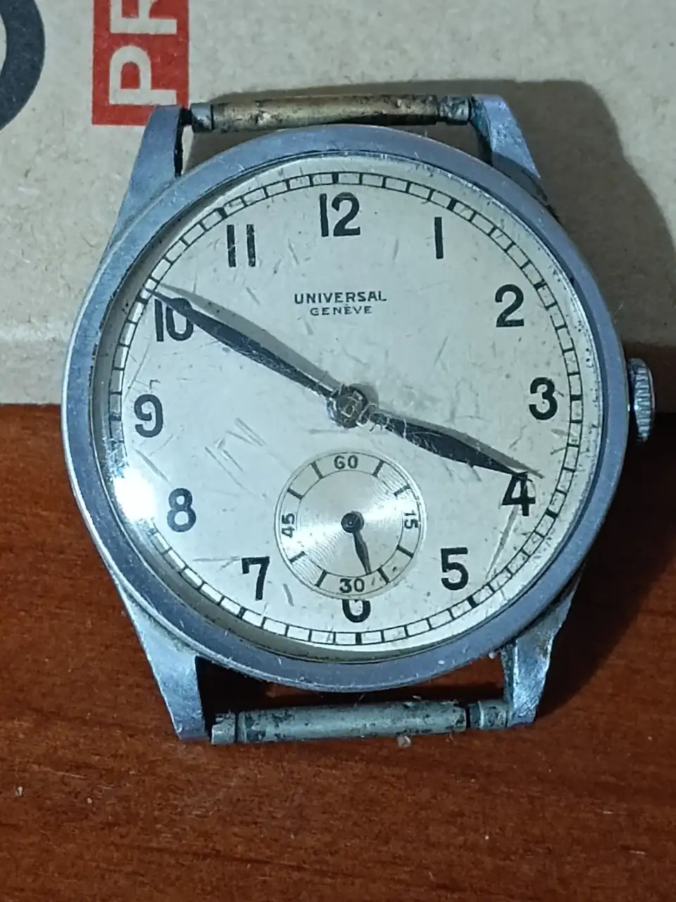

Vaya, gracias de nuevo! También se pueden datar los Universal como si fuera un Omega!. Tengo otro Universal, pero no tiene número exterior en la tapa, si en el interior. Puede ser este más antiguo que el Wilhemina??..1936/38 ??
Reacciones: Usuario eliminado 105032, AbderramanII, Ph200 y 7 más
Pues además de haberlos visto en la "bahía" precisamente el último en llegar tiene también una combinación parecida..
Reacciones: Usuario eliminado 105032, AbderramanII, Ph200 y 6 más

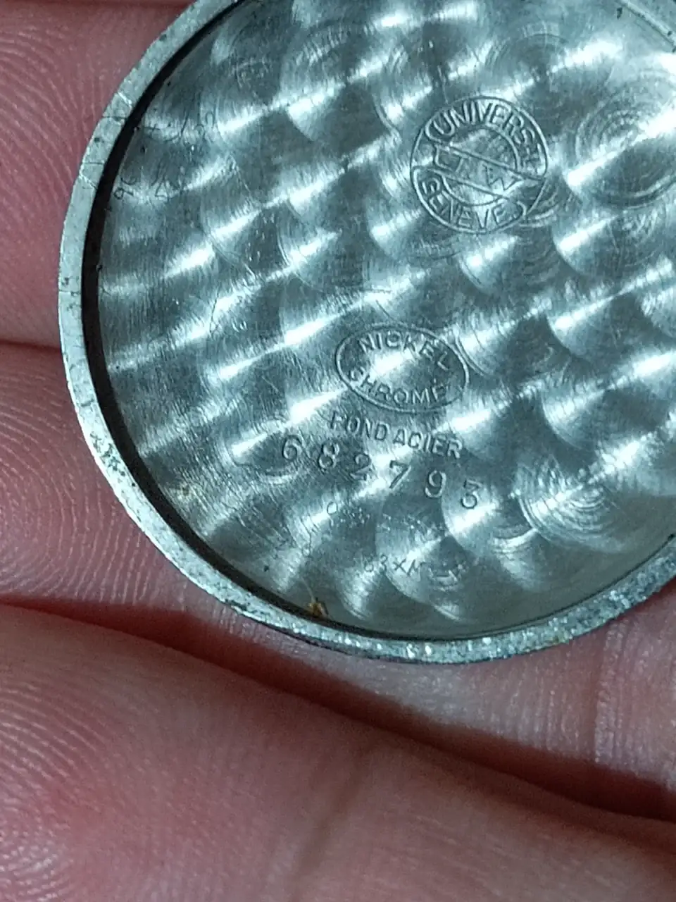

Vaya, gracias de nuevo! También se pueden datar los Universal como si fuera un Omega!. Tengo otro Universal, pero no tiene número exterior en la tapa, si en el interior. Puede ser este más antiguo que el Wilhemina??..1936/38 ??Ver el archivos adjunto 2905015Ver el archivos adjunto 2905016
Pues sí, perfectamente. Aquí se dice que en esos años estaba en el interior de la tapa, y además te explica el significado de los cinco números de debajo del N/S, es decir el 31250 del Wilhemina.
Reacciones: Usuario eliminado 105032, AbderramanII, kesar y 4 más
