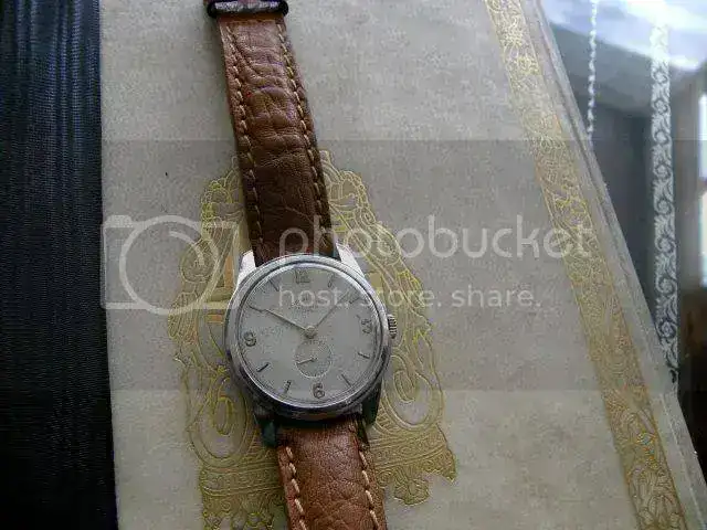

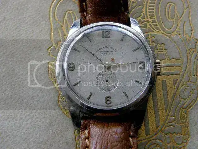

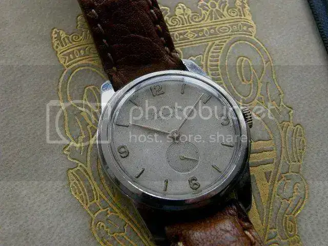

Comenté el otro día al mostrar y comparar un National Watch con un Roskopf Cuervo y Sobrinos, ambos con el mismo calibre AS 1250 (martillo). Calibre compartido por otros relojes personalizados para la Cuervo, posiblemente uno de los más abundantes los Juvenia. Decía que mencioné que estaba restaurando el National, hasta donde me creía capaz. Había ya pulido la caja y cambiado el cristal, quedando pendiente las agujas.
El sistema utilizado, que deberá mejorarse, pero que en principio es aceptable ha sido el siguiente.

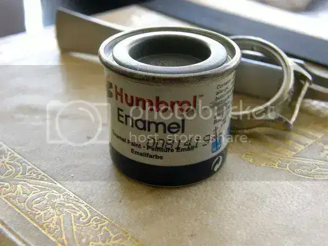

Ulilizando pintura de maquetista, primero limpiar bien las agujas. Las he introducido en amoniaco puro durante varias horas y después levemente he intentado quitarles el óxido con lana de acero fino. Luego les he aplicado una imprimación para que agarre la pintura, acto seguido pintura dorada y finalmente un barniz para acabados. Hay que tener precaución de no pasarse, ya que -como ha sido el caso-, si se pinta el oificio de las agujas, aunque sea levemente, luego no pasan por el cañon, por lo que he tenido que quitarle el exceso con la punta de la pinza.
Para que el conjunto quede equilibrado, he tenido que pintar todas las agujas, estén en la condición que estén. En mi caso la segundera estaba impoluta. Además he dado un leve toque a los índices, para que todo quede del mismo color.
Aprovechando, ya que hace tiempo quería hacer la prueba, estoy mirando como puede quedarme la caja de un Grana Militar (II Guerra británico), intentando arreglar el cromado de las caja. Ya mostraré el resultado.
Pido disculpas por la calidad de las fotografías, tal vez sea debido al brillo de la caja, que despista el objetivo.
Saludos cordiales,​

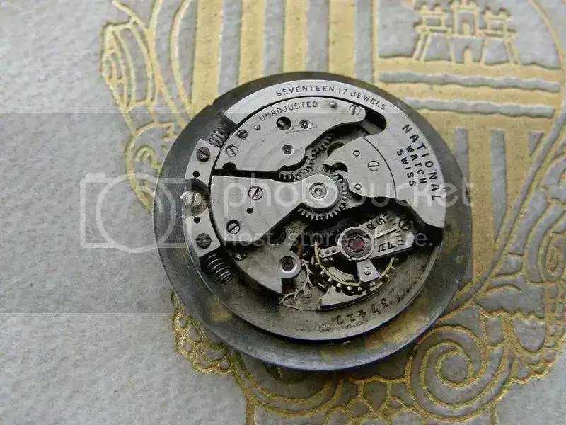

Hola Nicolau, un excelente trabajo, sobre las agujas y los indices, dejando
este precioso reloj en un estado muy bueno. Si no es mucho pedir podríamos
verle la máquina ??

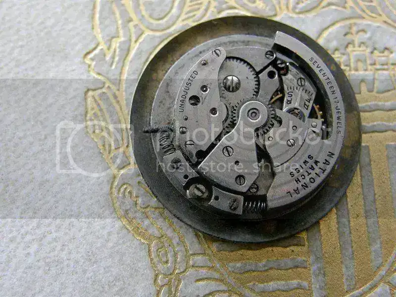

Ya la mostré, vuelvo a enseñarla.
Es la primera, la que no lleva tija. Tengo dos ejemplares. Gracias y un fuerte abrazo.
Grácies Nicolau, ahora que veo la foto, ya la recuerdo.
