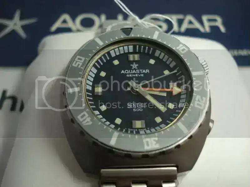

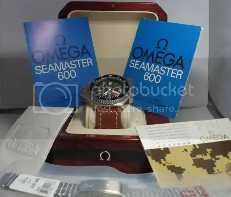

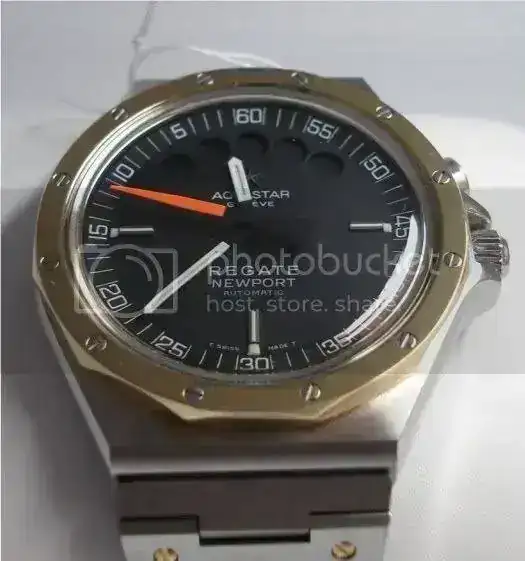

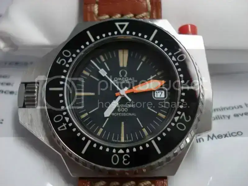

Maestro, foreros...
En esta semana he mostrado el Omega La Magique, Aquastar DeepStar, LIP Nautic Ski, El Holy Grail Speedmaster Day-Date... y que mas... no recuerdo, PERO pense mejor entra suave esta vez, no?
Si queres ver relojes... bueno...
Ejemplos breves:
Gen1 1962 AQUASTAR Benthos 500 (el PRIMERO)
De la ULTIMA seria de relojes AQUASTAR de valor serio - tengo el ULTIMO AQUASTAR REGATTA NEWPORT, pero NUEVO/NOS del 1980 con movimiento LEMANIA, en bracelete original signed AQUASTAR y super bello!
Y ultimo de hoy, amenos que Clook introduca el que compro ayer;-) que tengo el que le sigue a el:friends:
ICON, Omega Seamaster 600 "so-called" Ploprof Ref 166.077 Circa 1970
Generation 1 TYPE 1 - THE first and rarest of ALL - UNREFINISHED BEAUTY - like new, with FRESH Omega Bienne Facory service and accompanying factory waranty, Omega extract/abstract, NOS books in Spanish and French (the French one actually read PLOgeur PROfessional), rarest exotic woods Omega box, original warranty book and extras including Omega mesh (wrapped) etc...
Gracias por su interes y tiempo... ahora toco a retratar de los tantos que tengo (cono)... no, todavia tengo retratos, pero lo de reformatlos a 800s... trabajo como quiera, pero para este rincon - lo hare!
Saludos, que pasen bien.
Lucho

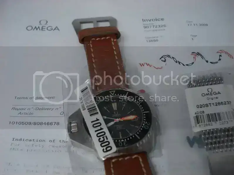

Bueno cuates. Me han dejado con el ojo 8o8o8o. Todos sus relojes bellos , pero destaco particularmente hoy los ejemplares Omega de Jesús (peazo de abrazo) Reinares (al que le debo unas fotos este fin de semana de un relojillo que le interesa). y de Lucho con esos DIVERS (sí así con mayúsculas) entre los que sobresale sin duda el Monster PloProf . :-P.
De este último, por su tamaño y por estar diseñado para operaciones submarinas especializadas , me queda la duda de su "comodidad" en un simple mortal. ::Dbt::Nunca he visto en persona a alguien que porte dicho relojote, sólo en en el libro de Omega Sportwatches hay una foto de un ilustre magnate italiano creo que era el patriarca Agnelli portando dicho reloj.
Los Omega Lemania de TDT una pasada y el Hamilton crono se lo aceptaría con gusto a Nicolau, una vez que me deshice de otro con la Valjoux 2334. Hace unos meses me quedé por un tiempo con un crono Hamilton Pan Europ con calibre 11 , muy bonito dentro de lo que cabe a estos relojes medio toscos. Pero no me decidí pues el bisel no correspondía al modelo. Creo que hice bien pues ahora puedo presumir el Autavia que espero mostrarlo la próxima semana despues de su necesaria estancia con el relojero.
