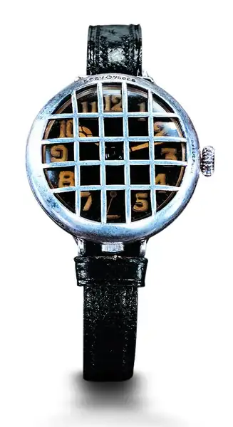

Quizas arroje un poquito de luz esta noticia:
  • 1880: Constant Girard produjo la primera producción comercial cada vez mayor de un reloj de pulsera, hecha por oficiales de la marina alemana y ordenada por el alemán Kaiser Wilhelm I por sus oficiales navales alemanas. Dos mil este tipo de relojes se ordenaron y produjeron, lo que representa la primera comercialización importante de relojes de pulsera.
¿Marina de Guerra o Marina Mercante?

Hola Tailer, en principio era para los oficiales de la Marina Imperial. Es un reloj mítico del que no se ha conservado ningún ejemplar y se tiene por el primer reloj de pulsera.
