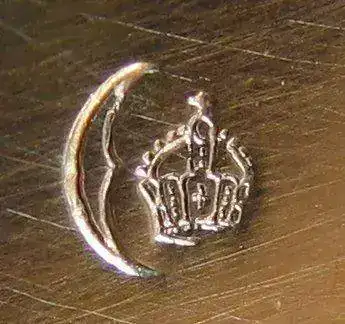

Hola. Muy bonito es el Omega, de aproximadamente 1927 (por el nº de serie 6792486), que muestras, de estilo art decó. La caja de plata, creo que ha sido trabajada en más de un país, siendo originariamente de Alemania (por la corona con la media luna a su izquierda). Muchas gracias por mostrarlo.
En estos enlaces que aquí pongo se puede ver el contraste de la plata mencionado.
http://douane.gouv.fr/data/file/1439.pdf
http://www.silvercollection.it/frenchhallmarks.html
Edito: el animal que aparece es un oso (ours en francés). Significa que esta caja se hizo para el mercado inglés. La plata de 935 milésimas no era corriente, pero sí que era muy apreciada en el mercado inglés, por ello era destinada a este mercado y marcada con el oso. Esto fue una determinación que tomó la Sociedad Intercantonal de las Industrias del Jura en Asamblea General celebrada el 25 de septiembre de 1890.
Vuelvo a editar para corregir: un solo punzón de un oso era para el mercado estadounidense. Para el mercado inglés eran tres osos lo que se punzonaba.

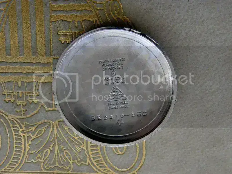

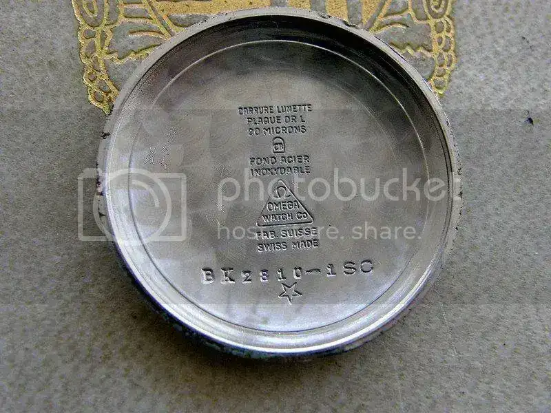

Estrella tapa Omega
Y mi aportación de hoy, con pregunta.
En su día hablando de los Omega Teddington, formulé una pregunta sobre la estrella que puede verse en la tapa de algunos, creo que pocos ejemplares Omega. Iba pues tras la caza de una de estas piezas, tras coneguirlo la enseño:
La contestación de Juan (Saopa) nuestro especialista en Omega, fue la que sigue:
"Hola Nicolau, la estrella en la tapa al principio me confundió pero se debe a otras cuestiones. Según tengo entendido, es una marca que usaba el sistema de calidad de Omega para la trazabilidad y control de los relojes. Algunas tapas se marcaban con la estrella por ese motivo, cuando se introducía alguna modificación en el sistema de producción,componentes nuevos, se probaban variaciones en el calibre y las cajas,... básicamente para control de calidad."
¿Hay más novedades sobre la estrella en la tapa?
Los números que parecen añadidos a la tapa: BK significa chapado en oro. 1SC, será Segundero Central.
Más adelante, otro día, enseñaré el ejemplar.

Los cuños, y siento diferir con el amigo Claudio, me parecen que denotan un origen suizo, el oso se usaba para cajas de relojes de plata de máxima calidad hasta 1.934, y el cuño de certificación alemán me hace pensar que se comercializó allí. En la carrura cerca de la corona parece que tiene otro cuño, podría indicar la oficina certificadora.

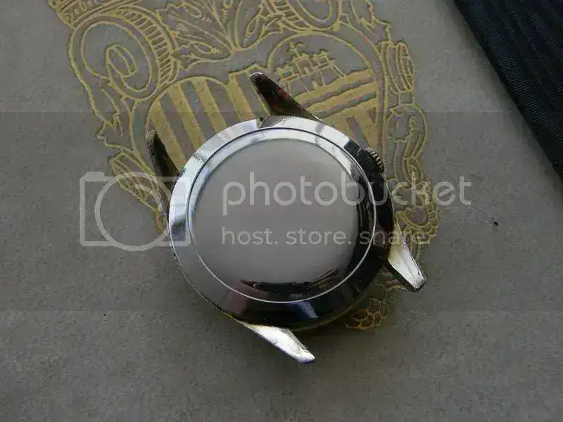

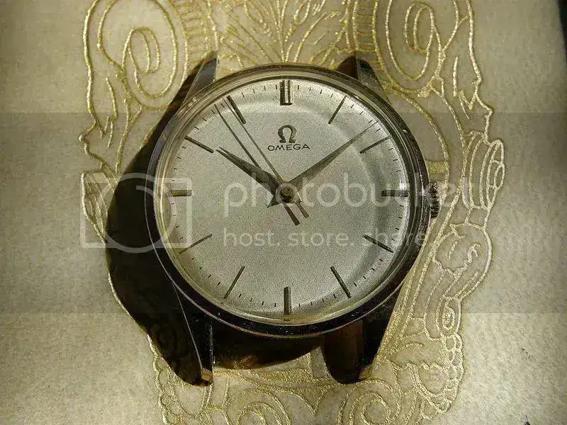

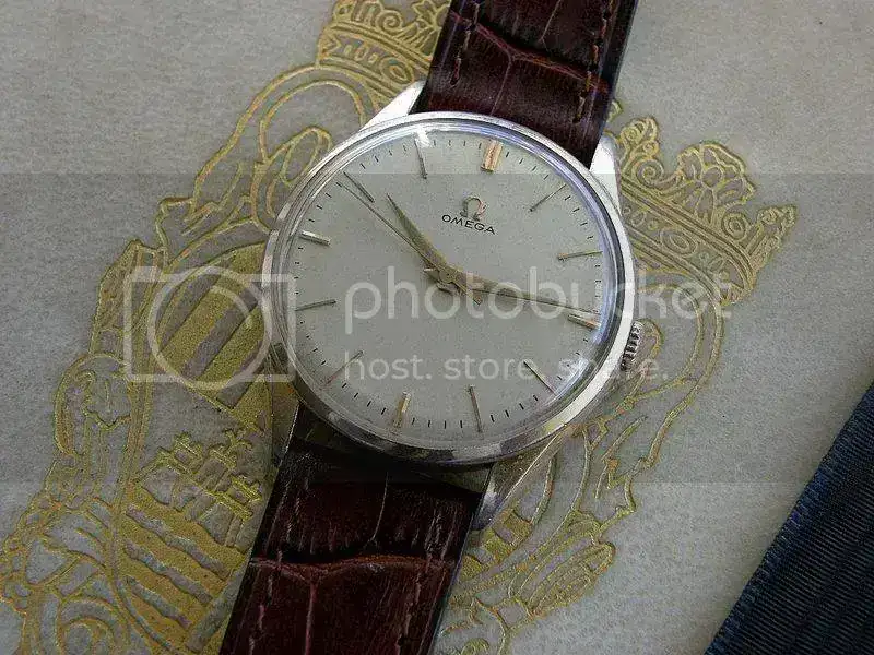

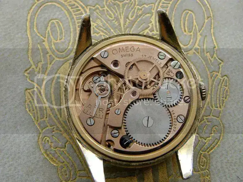

Hola Juan Omega 283
Hola Rafael,
Sigo con la misma hipótesis. Ya enseñarás ese reloj, me gustan mucho los diales que se montaban en ellos, me interesan mucho las agujas...
Un abrazo.
Juan
Hola Juan, la esfera no tiene nada de particular, en todo caso un texturado muy fino y el símbolo de la Omega es con carácteres gruesos.
Cal 283, agujas adelfinadas, año producciión 1954. Familia Omega 30 con segundero central.
La tapa si resulta un tanto peculiar:
Un fuerte abrazo,​

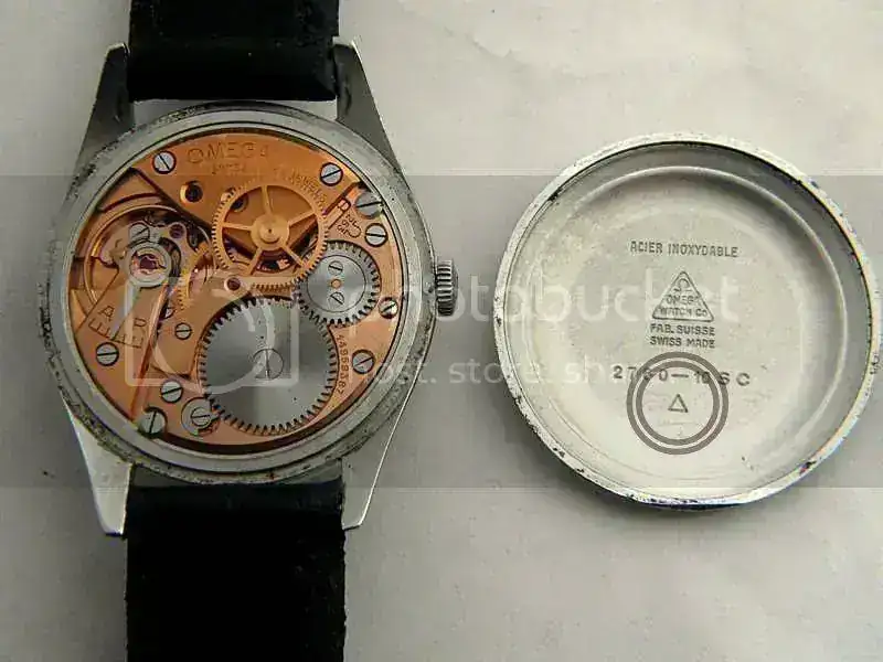

Omega Triángulo
Y comprobado que no todos los calibres con segundero central llevan el SC, encuentro otro símbolo además de la estrella, una especie de triángulo ?
¿Qué significará?. Tendremos que repasar las notas, lo cierto es que me resulta más familiar que la estrella.​
Saludos cordiales y un fuerte abrazo.​
Punzones de tres osos y de un oso para la plata de 935 milésimas
...Vuelvo a editar para corregir: un solo punzón de un oso era para el mercado estadounidense. Para el mercado inglés eran tres osos lo que se punzonaba.
Buenas tardes.
Aquí pongo la noticia que da cuenta de la Asamblea de 1890, que mencioné anteriormente, donde se adoptó la decisión de que las obras de plata de máxima calidad (935 milésimas), cuando fueran a ser destinadas al mercado inglés, se las marcara con tres osos, y con uno solo cuando fueran para otros mercados, particularmente a los Estados Unidos de América. Sigo pensando que, a pesar de lo dicho por el compañero Juan, el punzón con la corona y la luna creciente ("crow and crescent") significa que la plata procede de Alemania. El mecanizado de la caja, por supuesto, se hizo en Suiza, como lo acredita uno de los punzones que lleva.

Poinçon de Garantie Argent - Couronne Impériale et croissant de lune : Allemagne
Poinçon de Garantie Or - Couronne Impériale rehaussée du soleil Allemagne
Le poinçon de garantie allemand, car la montre a été importée en Allemagne : pour l'argent au titre de .800 et plus, ce poinçon représente une lune et une couronne.
Por otro lado, en otros mensajes se aplica de manera genérica para la plata:
Argent massif
Un couvert en argent massif est l'expression d'une culture de table raffinée. L'éclat de l'argent reflète valeur et qualité. Jour après jour, il est source de plaisir. Régulièrement utilisé, l'argent ne noircit pas. L'argent pur ne convient pas à la fabrication de couverts. Il est trop mou et déformable.
On lui ajoute par conséquent du cuivre afin de le durcir. Tous les articles en argent portent donc un poinçon indiquant leur teneur en pur argent. Les poinçons 800 et 925 signifient respectivement que 1000 g d'alliage contiennent 800 et 925 g de pur argent. L'argent 925 est appelé argent sterling.
La surface de tous les modèles WMF en argent massif est également trempée.
Une demi-lune (symbole de l'argent) et une couronne sont gravées sur les couverts en argent massif.
Y comprobado que no todos los calibres con segundero central llevan el SC,...
Hola, Rafael. Comprueba si las cajas que llevan la "S. C." son todas de acero ("Steel Case").
