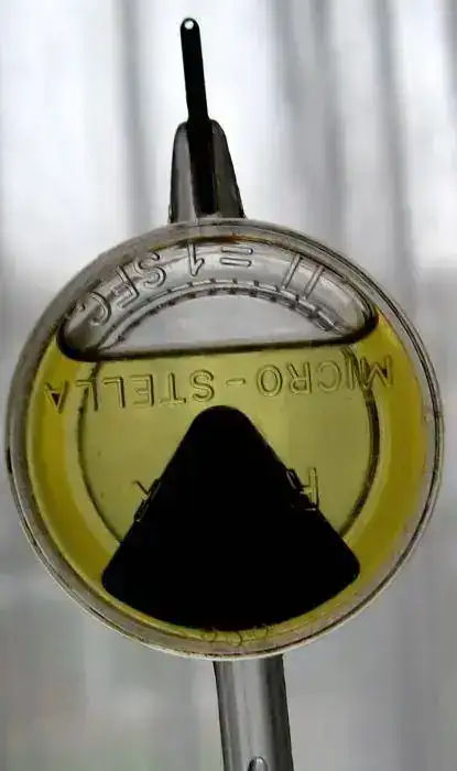

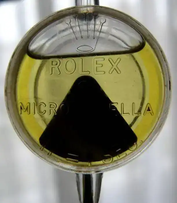

Hace tiempo tengo esta herramienta y me resulta difícil explicar como se usaba (quizás alguien colabore con la explicación).
Intentaré explicar el funcionamiento de la herramienta.... Y quizás no les resulte muy novedoso.....
Esta herramienta Rolex, corregía el adelanto o atraso de los relojes. (quizás surgió por los años 60).
El "triángulo oscuro"(ver fotos), cerrado herméticamente y quizás inmerso en aceite... oscila libremente, de acuerdo a la inclinación que se le de.
Se puede apreciar en el extremo de la herramienta, es una llave (pequeño orificio, foto 7058).
Foto 7058, se vera que tiene varias marcas muy pequeñas oscuras ("palitos").
1 Cuando se apretaban o aflojaban los tornillos del volante con la llave.
2 la llave se inclinaba.
3 el triángulo oscilaba en su liquido, (cambiaba de posición) .....
4 cada 2 rayas correspondia a 1 segundo,
de adelanto o atraso.

Curioso. Debe ser el abuelo del cronocomparador. ¡Gracias por compartirlo!
Que ingenioso y curioso el instrumente, Gracias
Muy interesante, nunca había visto una herramienta similar, no entiendo como puede hacer la medición y mucho menos por que principios se rige para hacerla.
Que es lo que pone debajo de la palabra Rolex? Micro...?
Muy curioso. Debajo pone 11= 1 seg. Evidentemente era algún instrumento para ver la precisión o al menos a mi me lo parece. A ver si alguien nos ilustra un poco con esa herramienta
Creo leer "Microstella", a ver si alguien con conocimientos nos amplia la info. Gracias por subir las fotos de la herramienta.

La primer foto, la llave queda para arriba; por lo tanto el "triángulo giro totalmente, para poder apreciar la leyenda....)
Se aprecia la lectura "ROLEX" "MICRO STELLA"
Y debajo fugora: " ll = 1 sec." ....(2 rayas corresponde a 1 segundo).

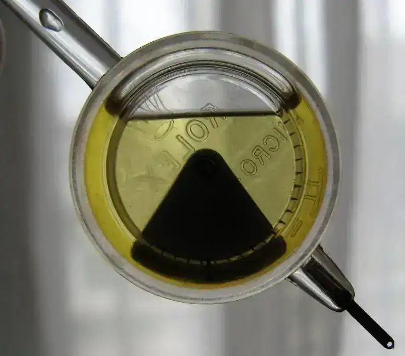

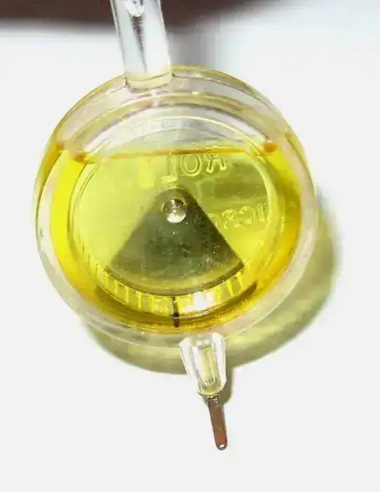

Las marcas o rayas indicadoras estan en la parte trasera.....
La otra foto corresponden a la parte trasera donde se puede apreciar las rayas y el indicador.....

Sin querer puse la primer foto en segundo lugar....y viceversa ..........sorry
