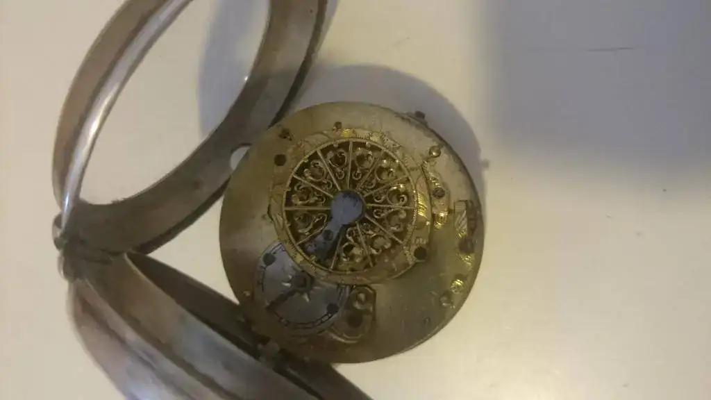

Me lo encontre asi. Sin funcionar, agujas rotas y sin cristal.

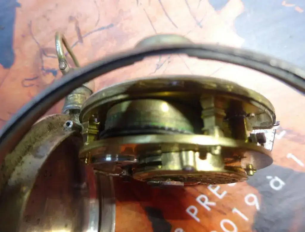

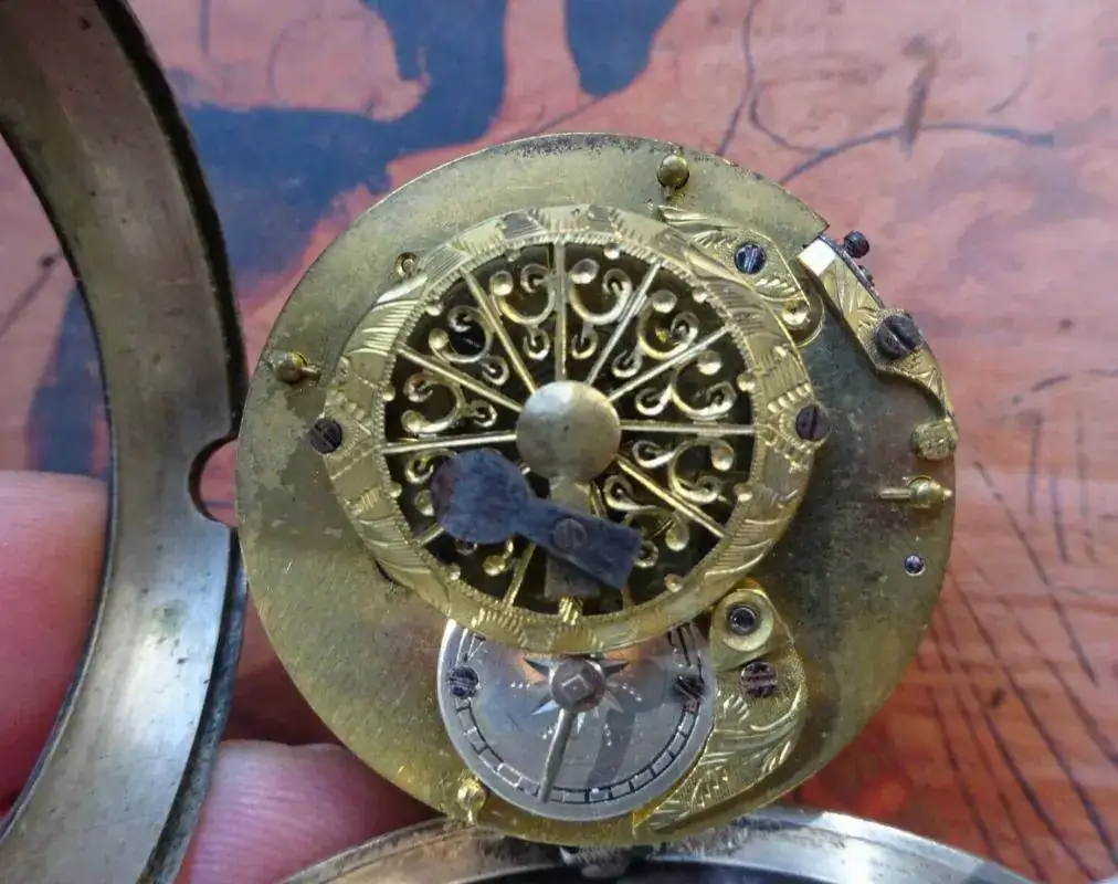

En este caso lo que fallaba era que el eje de la rueda de escape andaba un poo caido. Al principio he pensado que tendria el pivote roto, pero ajustando un tornillo en el lateral de la pletina, he ajustado la distancia y entonces el eje se sujeta bien, y despues de aceitar y limpiar un poco, el reloj funciona bien.

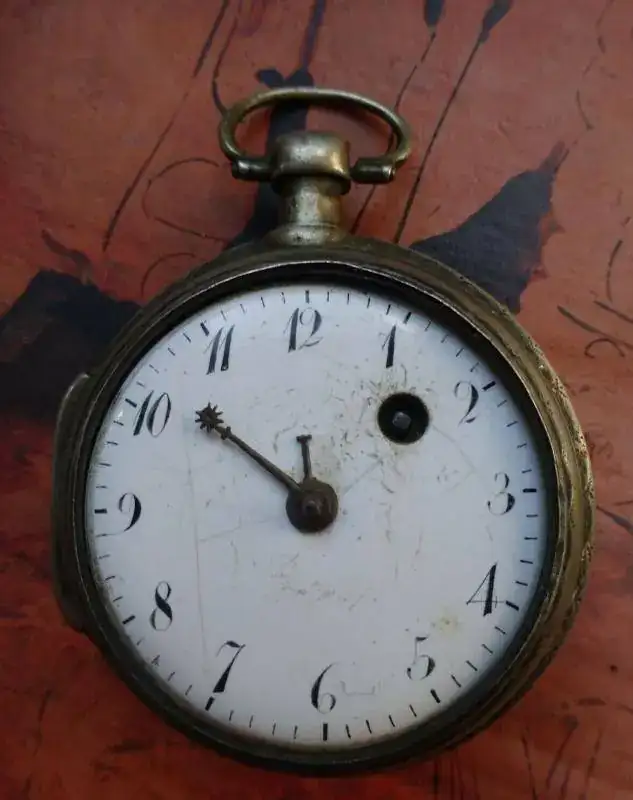

Aqui esta como me ha quedado:
Espero que os haya gustado
