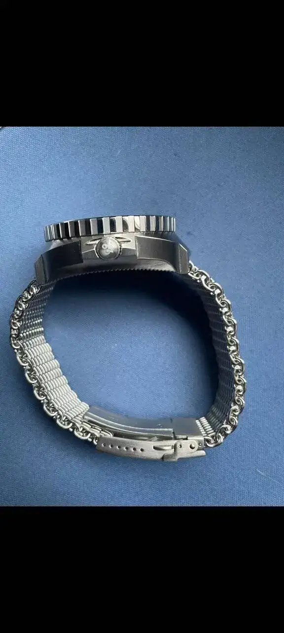

Supongo que será una cosa de este tipo:
(Con permiso del compañero Maurofractal: recorte de foto que el compañero puso en otro hilo)
(Con permiso del compañero Burcitron: recorte de foto que el compañero puso en otro hilo)

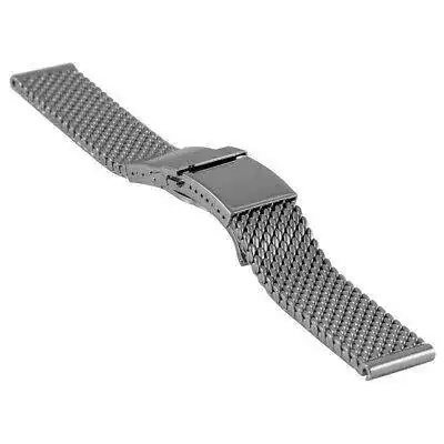

La forma más sencilla y casera:
Reacciones: Felix
Esa es la milanesa.
Se puede ajustar con paciencia y una dremel o unos alicates de corte.

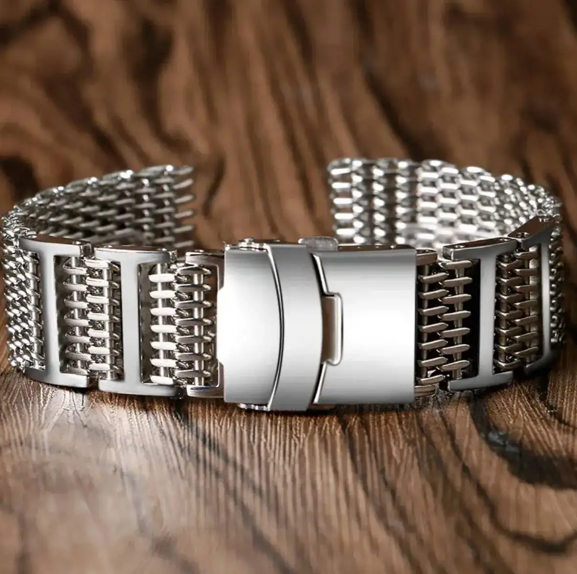

Este tipo de correa no es exactamente una milanesa; es una “shark-mesh”
Una opción es acortarla como te han comentado los compañeros y otra comprar una ajustable de este tipo…

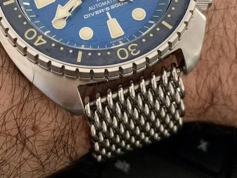

Hola, yo las uso mucho, esos tipos de milanesa, y las corto con una dremel por los pasadores del cierre, por donde las quieras cortar pon un clip abierto o un palillo, y a cortar, con paciencia y sobre todo ten la milanesa fijada a algo, yo uso unos sargentos o tornos pequeños, con un poco de paciencia te queda estupendamente.

Esa milanesa puede acortarse porque es un "shark-mesh".
Otro asunto es si fuese una milanesa tradicional, donde no hay esa opción y es importante conocer previamente la medida mínima y máxima.
Ver el archivos adjunto 2850873
Es como dice el compañero,la shark mesh con unos alicates de corte se hace yo lo hice,pero con la de la foto tienes que cogerte la medida

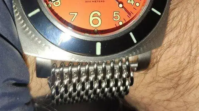

La mía es de estas, pero venía con tamaño para que se la pusiera una ballena al cuello, y tuve que quitar todas las extensiones, y aún así tuve que hacer un apañico, quitar un resaltillo metálico al final para que me ajustar bien, porque no me gustan colganderas.
