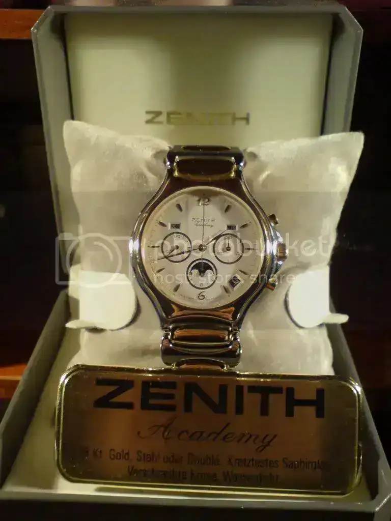

Decreto de 30 de abril de 1926, sobre el plaqué y el doublé
Yo no lo sabía muy bien y traduciendo el siguiente texto en francés de un decreto suizo de 30 de abril de 1926, de algo me he enterado. Para no hacerlo muy cansado, he partido, aproximadamente por la mitad, dicho decreto. Aquí va la primera parte (artículos 1, 2 y 3):
Y ahora le toca a la segunda parte (artículos 4 al 9, último):​
