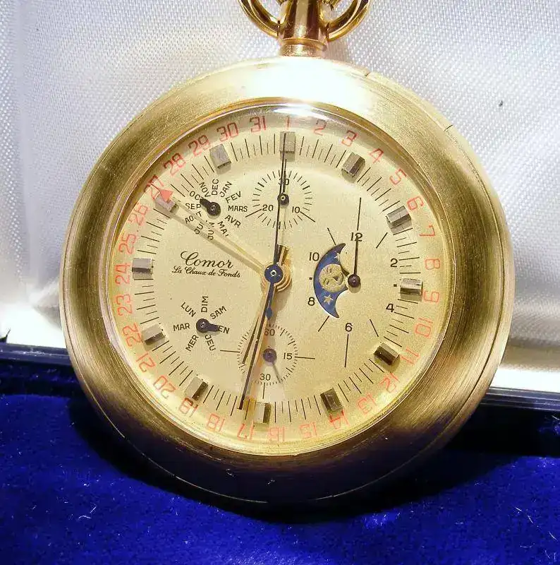

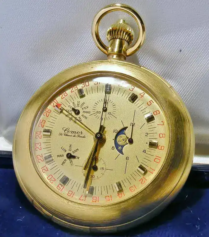

Mi Reloj y su origen.
Una de las firmas que se quedó una mínima cantidad de ellos fué la Comor, La Chaux de fonds y Berna, pequeño fabricante Suizo fundado en 1925 y comprada por Adolf L. Benz. en 1970

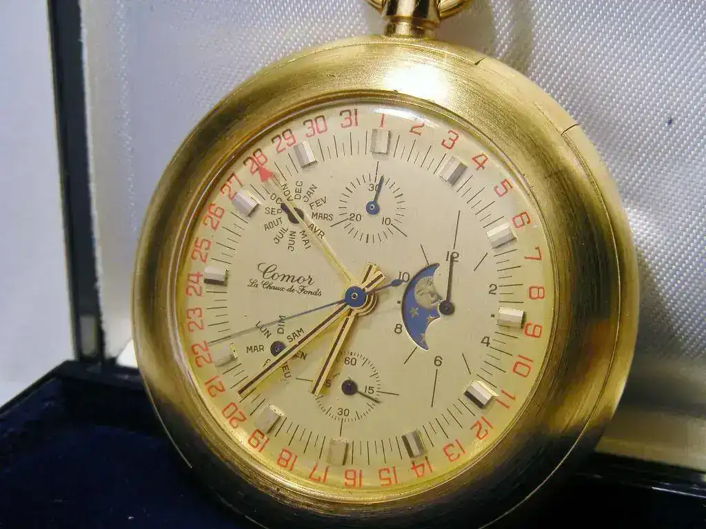

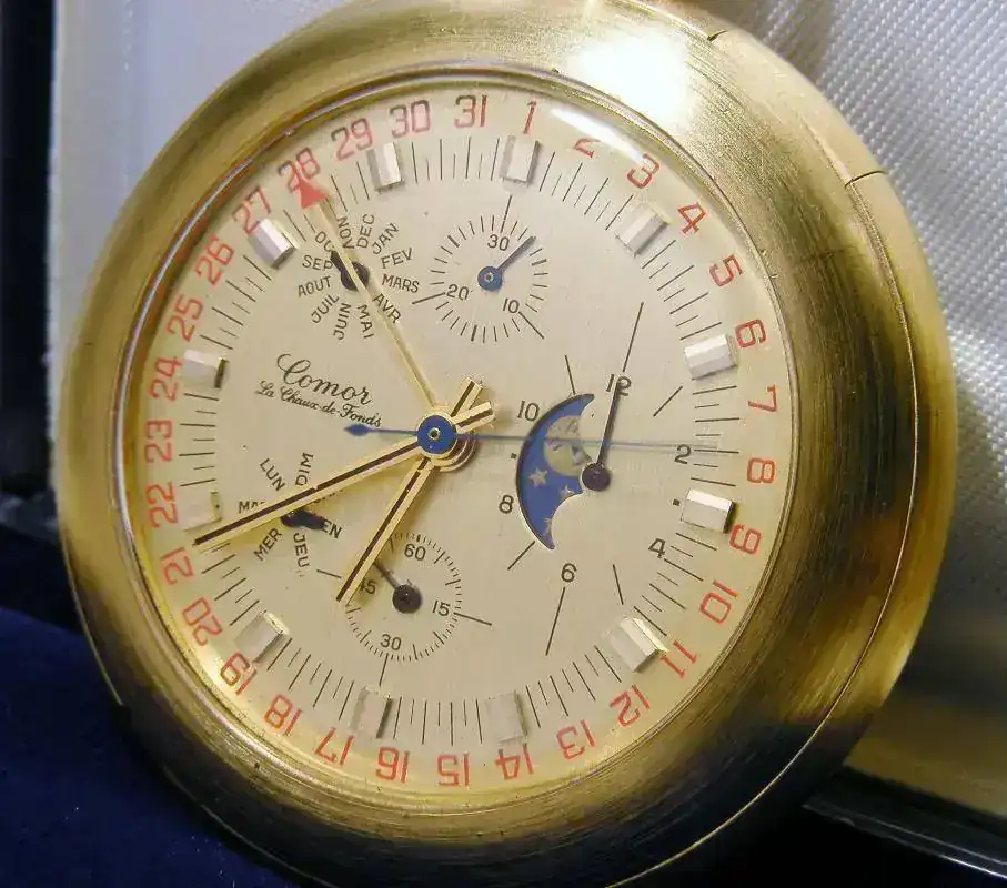

Diseño moderno con una distribución interna rara, obtenida de girar el calibre original 90º quedando la tija a las 3.
Se han sustituido las 2 ventanas calendario por sub esferas con agujas, para los meses y días de la semana.
Los pulsadores de ajuste calendarios y fase de Luna, se hallan 2 en la parte baja de la carrura y el de puesta a "0" del las horas de Cronógrafo a las 4, todos mimetizados en ella y con el mismo perfil.
El pulsador para la activación del cronógrafo esta integrado en la corona, Marcha - Paro - Reseteo, de segundos y minutos.
En todo caso, al ser un excepcional calibre y que no lo había visto nunca montado en un reloj de bolsillo me tenía que hacer con él.

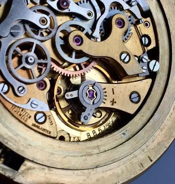

Este es mi otro Valjoux 88-6 y el calibre, que es el mismo del Comor, aunque aqui marcado solo 88, pero con la transformación de volante y alternancia a 21.600.
Con su nuevo volante liso Glucydur, con porta pitón movil, para ajuste del Isocronismo y ajuste por microtornillo sobre cremallera para la raqueta.
La historia contada es una adaptación libre simplificada, ya que es muy difícil entrar en el mundo Suizo de la relojería, pero se ajusta a una visión y una realidad vista a día de hoy.
Espero sea de su agrado. Un cordial saludo
COMOR.

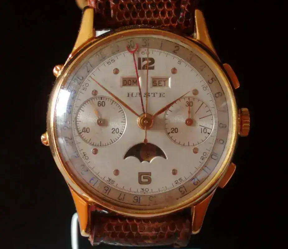

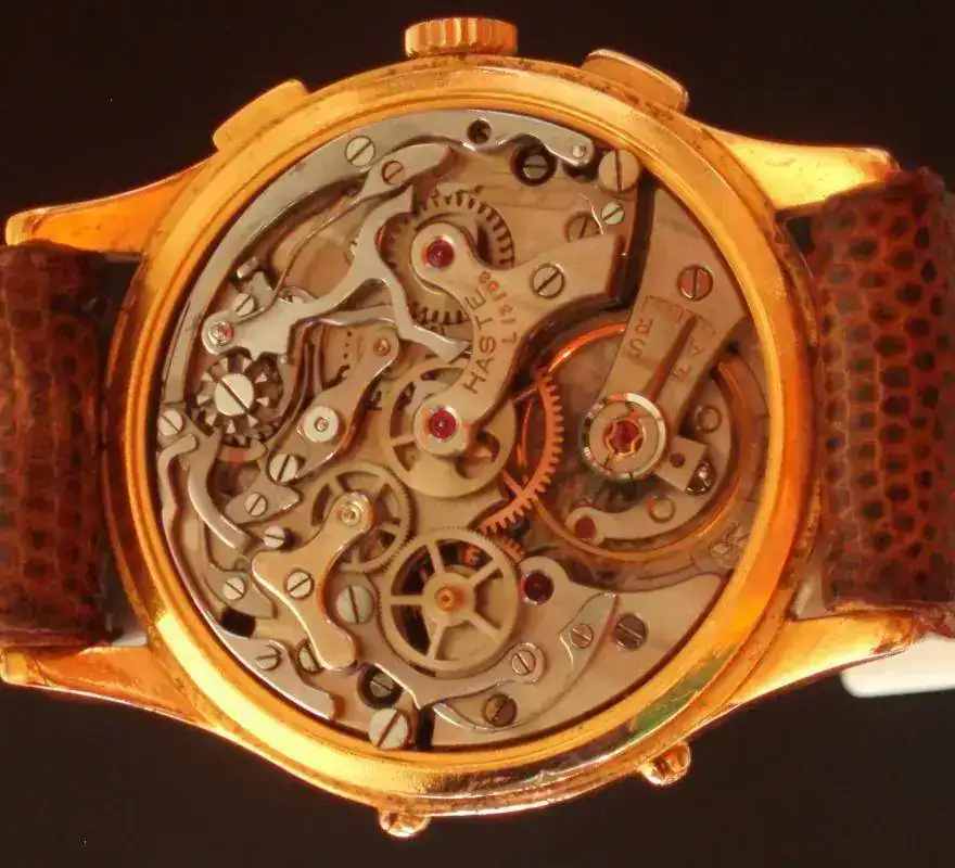

Tengo la gran suerte de poseer un Haste con calibre 88, de los años 50.

Muy bonito el Haste de Rosa, comprueba que sea una Valjoux 88, le faltaría el acumulador de 12 h. del Crono.

Gracias Agustí, no hay duda, está marcado bajo el volante el símbolo rf 88.

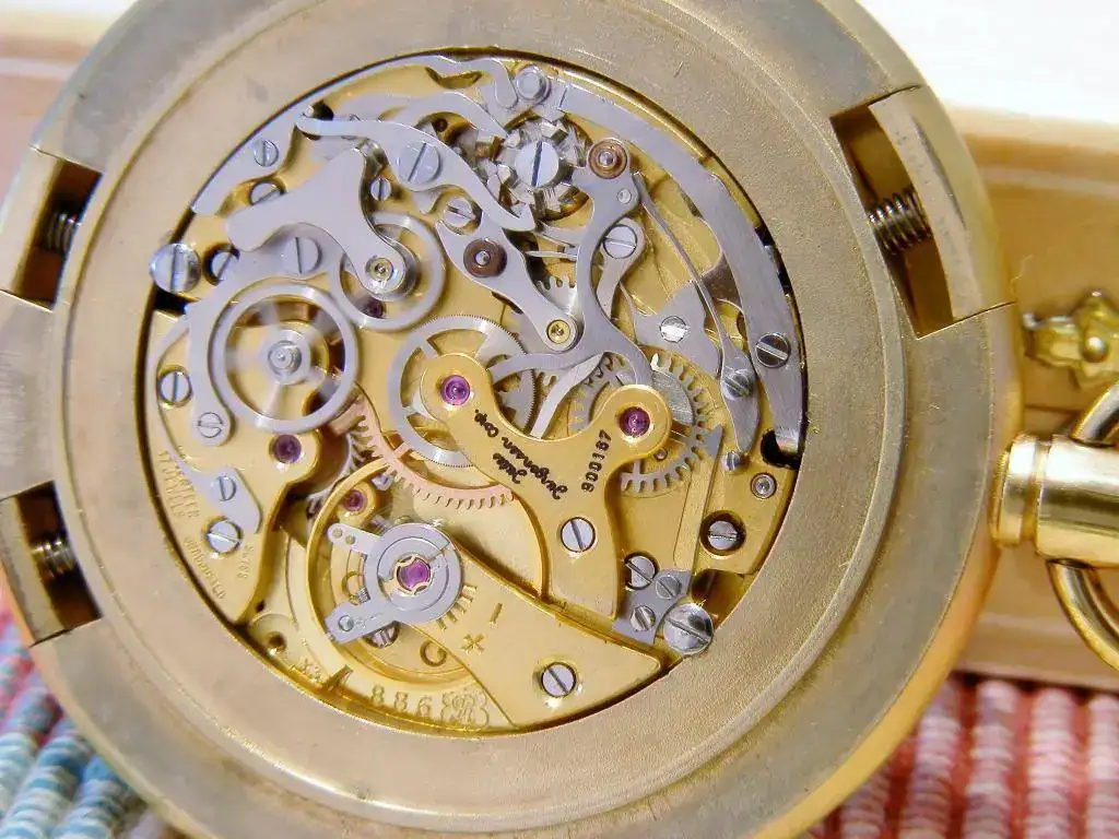

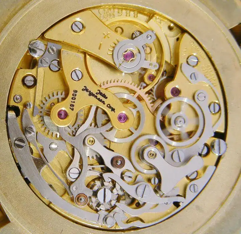

Gracias Amigos, Después de funcionar estas 2 semanas y dado que adelantaba unos 10 Segundos día. me he decidido a abrirlo y reajustarlo, quedando ahora a un teorico "0" que veremos si se cumple, he aprovechado para hacer fotografías del calibre, que efectivamente esta marcado 88-6.
Sorprende que esta marcado "Jules Jurgensen" relojero que ya decía en el mensaje inicial se había quedado unas serie de ellos para montar relojes con destino al mercado USA, parece que no los vendió todos y los revendió en el mercado Suizo.
Así, hilo completado. Un saludo.
