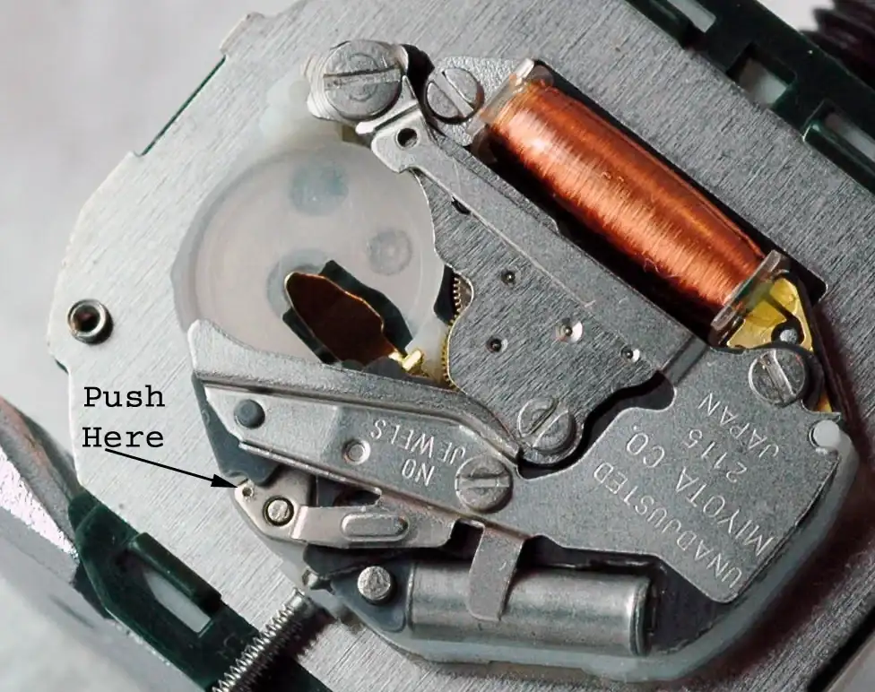

Es fácil. Abrelo y verás un hueco como este, normalmente cerca de la tija:
Y tiras de la tija/corona. Si pones una foto o dices que movimiento lleva te lo digo exactamente. Es fácil y rápido y solo requiere un alfiler o similar.
Pues el mecanismo es muy similar a ese, es el 2315 de miyota.
Mañana intentaré meterle mano pero hay q tener mucha maña para acertar..
No, no hay que tener mucha maña, pero sí algo de vista. Pero sobre todo, lo que debes tener es mucho cuidado al tirar de la corona y la tija hacia afuera. No hay que hacer ni un mínimo de fuerza; a la vez que pulsas la pestaña debes tirar hacia afuera, pero sin apenas fuerza, menos que cuando sacas la corona para poner el reloj en hora. Si estás pulsando la pestaña correctamente notarás como la tija sale suavemente sin ningún tipo de presión.

Hay que presionar y tirar a la vez de la tija. A veces en vez de un agujerito es como una palanca.
La tija tiene que estar metida hasta dentro, no en la posición como si fueses a ponerlo en hora. Presionar y tirar.
Pues me rindo, lo he intentado otra vez y no consigo sacarla :(
