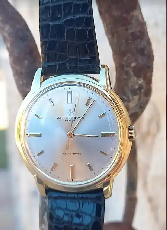

Muchísimos años estoy buscando un Vacheron Constantin con el famoso calibre 1071. Siempre era algo que no me convencía, el estado del reloj, la fecha, el diseño de la caja y los precios que piden por estos relojes.
El verano pasado lo vi uno en Austria, pero sin foto del movimiento. Le he pedido fotos del calibre, pero no me mandan nada. Por experiencia no compré un reloj sin ver la máquina. En 65 años pueden pasar muchas cosas con un reloj, sobre todo tengo miedo de daños por agua, como corrosión. Seguro el vendedor profesional no sabía abrir el fondo decagonal y no quiere romperlo.
Cuatro meses después, lo mandó mi amigo relojero a esta tienda para abrirlo y mirar como está dentro. Me llamó desde la tienda, que está perfecto y dije yo, que compre y se lo lleve directamente a casa.
Para un vintage anda bien, aunque no perfecto. Lo que yo quería es que cambia las juntas en la corona y en el fondo, también el cristal plexi a uno armado con metal, como debe ser.
No era fácil conseguir este plexi, el tercero tenía el tamaño perfecto. El año que viene el reloj va a Suiza, al Vallée de Joux, para hacer la revisión del calibre en casa de un especialista.

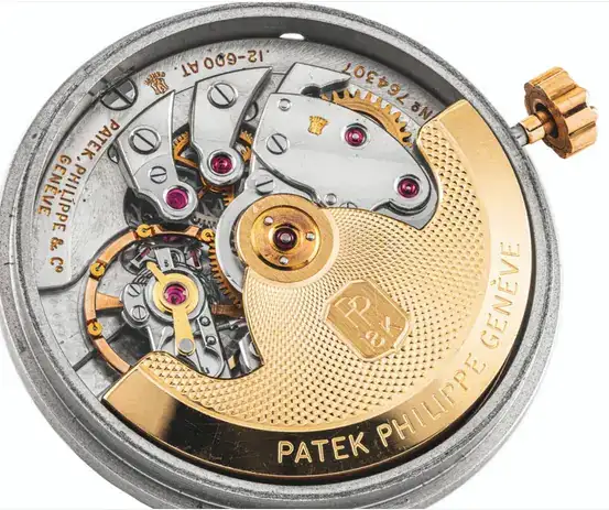

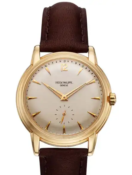

Patek Philippe calibre 12-600
Ver el archivos adjunto 2754658
El Calibre PP 12-600 es del año 1953 y fue fabricado hasta 1959 en 7100 unidades. PP nunca ha trabajado con automáticos de martillo como VC y construido su propio calibre "self winding" , no han llamado automático, ni está imprimido en la esfera.
El movimiento tiene sus raíces en un calibre cuerda manual, típico de PP con puentes separados, el puente automático montado encima. Lo que se puede ver a primera vista es el rotor de oro guilloche, que gira a 360 grados en un cojinete de rubí. Lo que es una gozada para los ojos, también era un problema de este calibre. El enorme peso del rotor dañado el cojinete de rubio y otras partes del automático.
Otra cosa que sorprende mucho es un volante GYROMAX con un espiral Breguet ( lanzado 1951), pero también con raqueta y regulación fina con el cuello de cisne. Esto no tiene sentido ninguno, el volante Gyromax gira libre sin raqueta. La raqueta puede producir errores varios. Se sospechan que PP no lo tenía tan claro con el volante Gyromax y estaba en fase de pruebas en aquellos tiempos..
El tamaño del 12-600 son 12 líneas y 6 mm de altura sin fecha y segundero pequeño. "SC" como llama PP su "Second Central" no tiene este calibre, tampoco fecha.

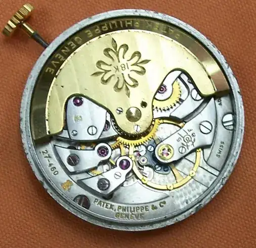

Patek Philippe calibre 27-460
Ver el archivos adjunto 2754659
El calibre 12-600 fue sustituido 1960 por 27-460, ahora no hablan de líneas, lo dicen en milímetros. 27 mm de diámetro y con menos altura, 4,6 mm sin fecha y 5,3 mm con fecha.
También tiene ahora un rodamiento de bolas con el rotor de oro, el guilloche ya no lleva, solo el cruce de Calatrava grabado a mano.
El calibre 27-460 solo lleva volante Gyromax con espiral Breguet, no hay raqueta, lo tenían más claro con su volante Gyromax.

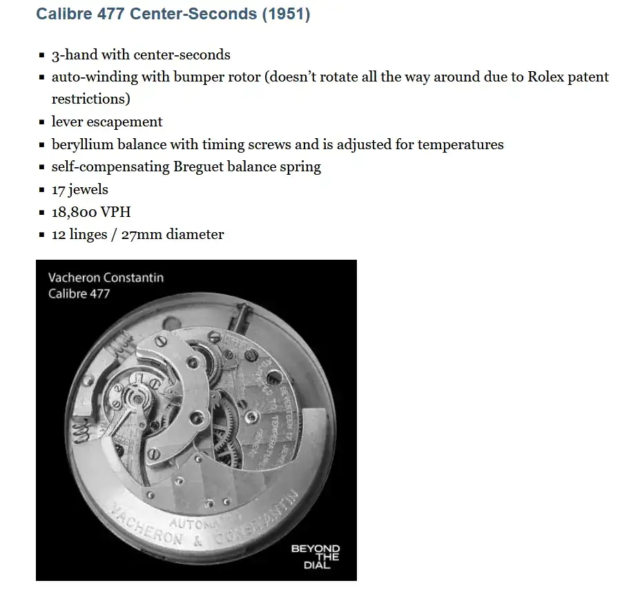

El primer calibre automático de VC es el 477 con martillo, de 1951 (base JlC)
Ver el archivos adjunto 2754660

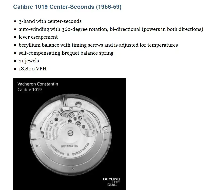

El tercer calibre automático de VC es el 1019 con rotor central, de 1956-59 (base JlC)

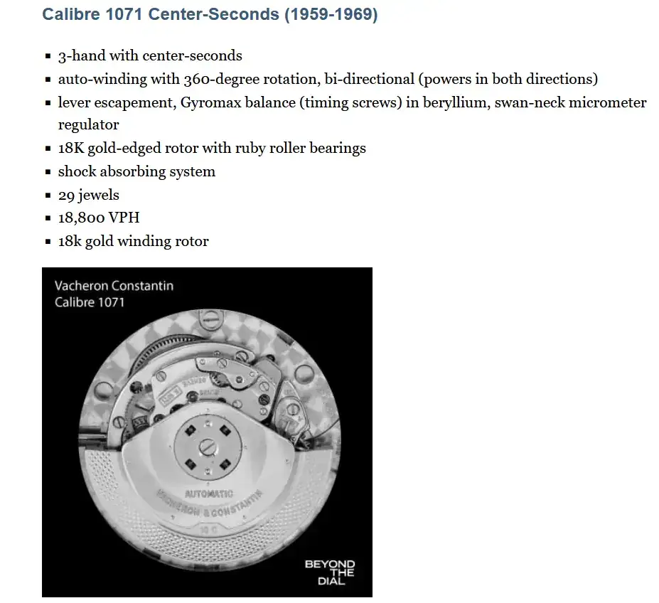

Justo al final de producción del 12-600 y un año antes del 27-460 de PP, llegado en 1959, el cuarto calibre automático de VC.
Vacheron Constantin el calibre 1070 con segundero pequeño y el calibre 1071 con segundero central, también base de Jaeger LeCoultre, pero con muchas mejoras.
Ver el archivos adjunto 2754665

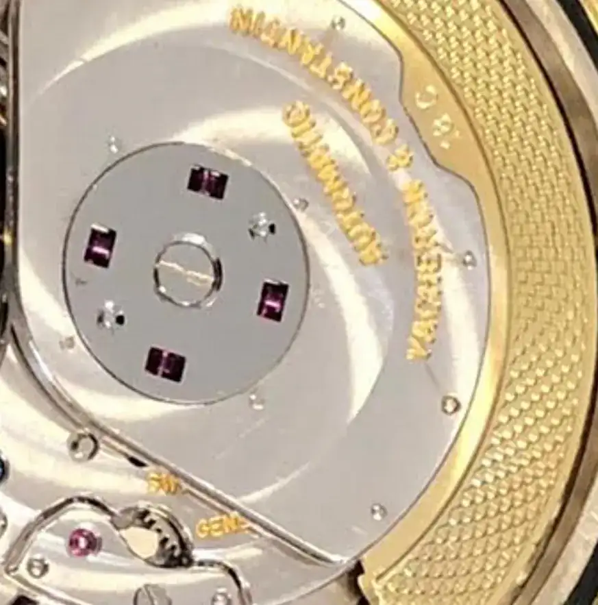

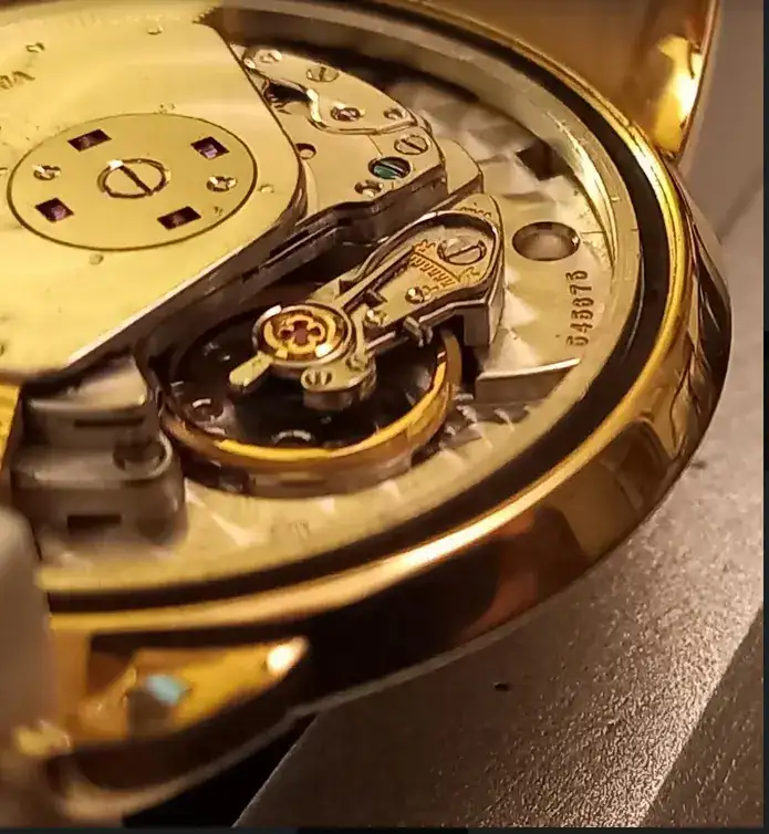

Lo que hace este calibre tan especial es el rotor con los" rubi-rollers" que, en el centro lleva cuatro ruedas de rubí que rodean sobre el puente automático. Así no pasa lo que ha pasado en la competencia que, por el peso del rotor se rompe el cojinete y otras partes. Este rotor solo lleva un segmento de oro de 18 kilates, pero como está en la periferia del rotor, las fuerzas en el centro existen. Los rubi-rollers ayudan eliminar estas fuerzas y soportan. El segmento está decorado con guilloché a mano.
Ver el archivos adjunto 2754667
El movimiento lleva en total 29 rubíes, todo está decorado con anglage, perlage, cotes circular, tornillos azulados al fuego.

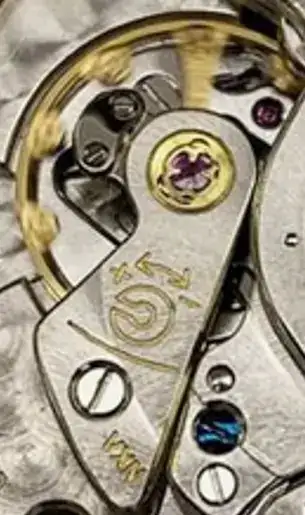

Hay dos volantes para este calibre, el tradicional con tornillos, espiral Breguet y raqueta con cuello de cisne y la versión más moderna con volante Gyromax y espiral Breguet. Lo que hecho PP, Gyromax y raqueta con cuello de cisne, no existe.
Todos llevan el sello de Ginebra y grabado los ajustes. Hay que decir, las normas del sello hoy en día no se toman tan en serio como en esta época.

Es solo una suposición, pero yo creo que los primeros calibres de VC tenían volante con tornillos y cuello de cisne, después se ve casi siempre el volante Gyromax. Para los ojos de los amantes, el cuello de cisne es más bonito y también más buscado que el Gyromax.
El movimiento es más moderno que los dos de PP y no cuenta con puentes separados, lo que es menos espectacular, pero más resistente a golpes.

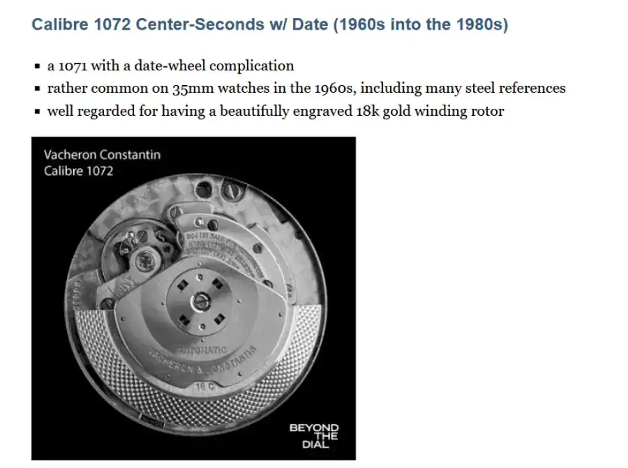

El calibre 1072 llegó en el 1960 y tenía fecha. Cesan la fabricación en el 1980.

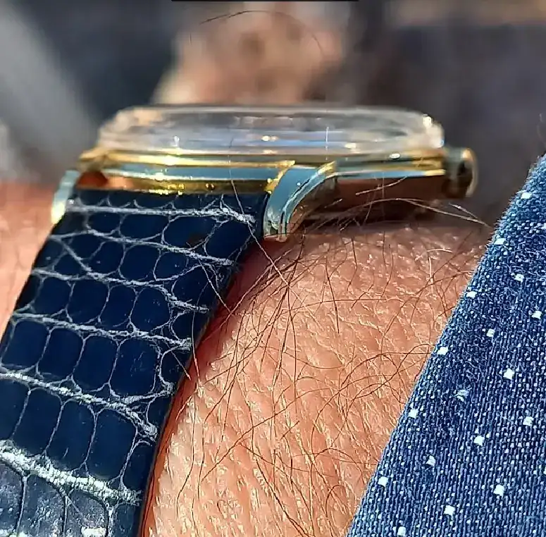

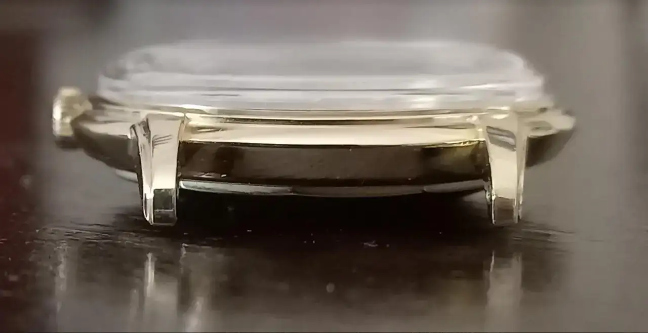

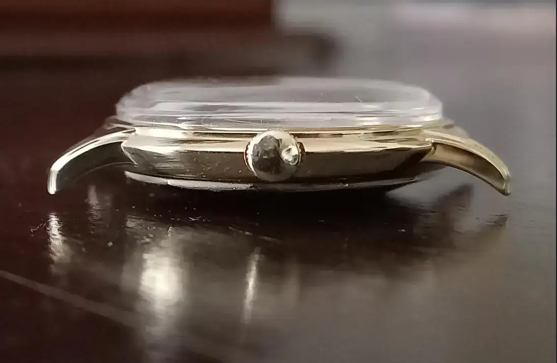

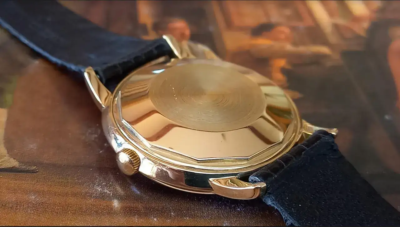

La caja tiene 36 mm de diámetro y 10,8 mm de altura. Por los conocidos trucos y el diseño parece un reloj mucho más plano que es. Las asas tienen esta molienda, o escalón, que hoy en día en muchos casos se ve muy pulido y lo han perdido la forma.
Ver el archivos adjunto 2754680
El cristal es siempre plexi armado con un muelle, que garantiza la impermeabilidad.

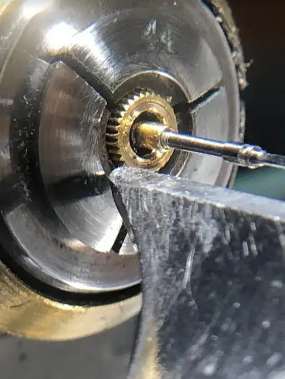

La corona es la original y mi amigo quería cambiarla y buscar una nueva, casi imposible de encontrar. El tema es, para cambiar la junta en la corona y tenerla bien limpia para una junta nueva, tienes que tornear y sacar todo de la ranura. Trabajo de chinos, pero la vieja junta no se va fácil y con la edad es más duro que madera.

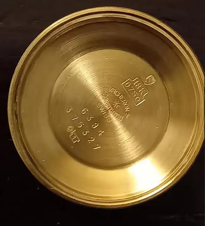

El fondo como dicho es de rosca, siempre con el tema de maltrato por falta de herramienta correcta. En sesenta años casi todos estos relojes llegan a un experto con tijeras o alicates, un desastre.
Este fondo es impecable y esconde buena parte del rotor y puente automático, el secreto porque parece un reloj plano. En el interior está el número de serie muy bajo y referencia, yo creo que el reloj es de los primeros fabricados 1959 - 1960.

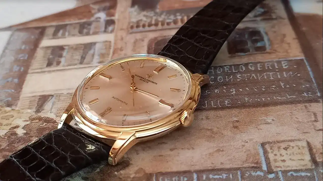

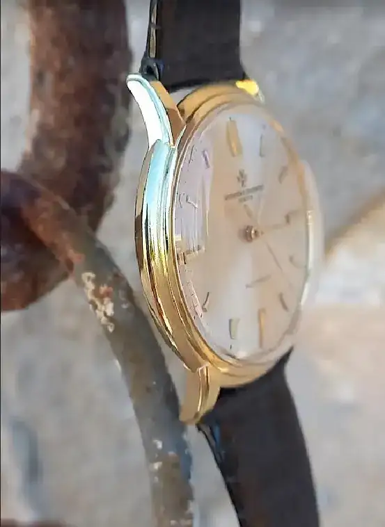

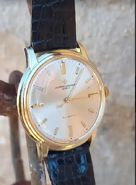

LA ESFERA Y AGUJAS

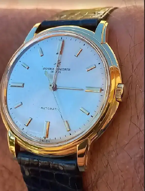

La esfera tiene efecto opalino y solo muy pequeños puntos de envejecimiento, casi no se puede ver sin lupa.
Lo que más me gusta son los índices en forma de lingote de oro, que por supuesto son de oro, como las agujas también. Llevar también aplicado el símbolo de la marca, el cruce de maltes
Imprimido tiene: VACHERON & CONSTANTIN GENEVE; abajo AUTOMATIC y SWISS.

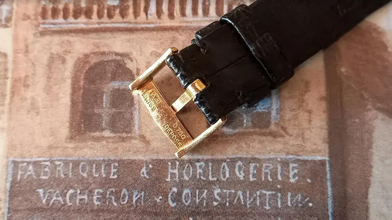

LA CORREA Y LA HEBILLA ARDILLON
Tengo una correa de cocodrilo pegada de los años 60/70 nueva en mi stock que está en las fotos y también una cocodrilo mate de VC más moderno. Venía con el reloj, lo limpié bien y engrasado, está perfecto ahora y super suave. El tamaño en ambos casos es 18 mm entre asas y el ardillón de 14 mm como es periodo correcto. El ardillon lo tenía yo y es de oro 18 kilates original VC.
Ver el archivos adjunto 2754686
Ver el archivos adjunto 2754687
