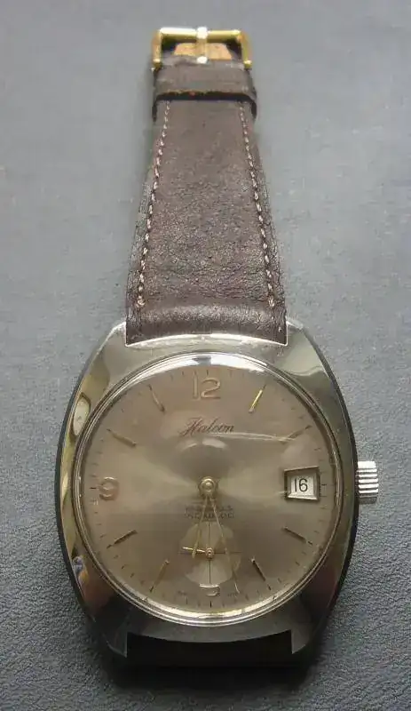

El reloj, precioso como digo. Y NOS, de los de new old stock, con su correa original de piel de guarro, porcino, cerdo o gorrino. Estas son las que deberían dar yuyu, no las de bicha.

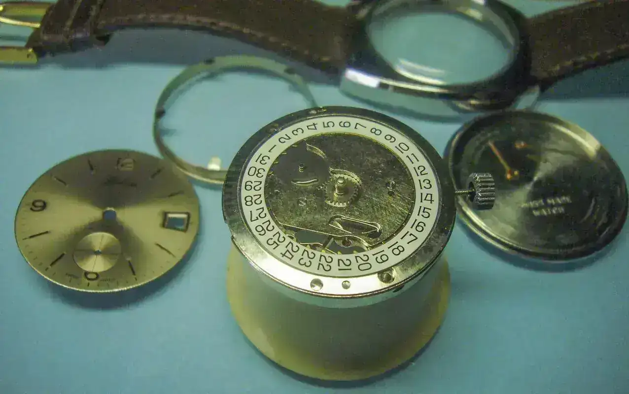

Lo primero sacarlo de caja y qujitar agujas y esfera:
Como se ve está fantástico. ¡Nuevo, leches!. Y por el otro lado, que es donde tenemos que acturar

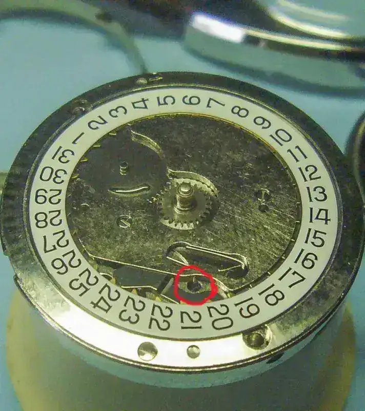

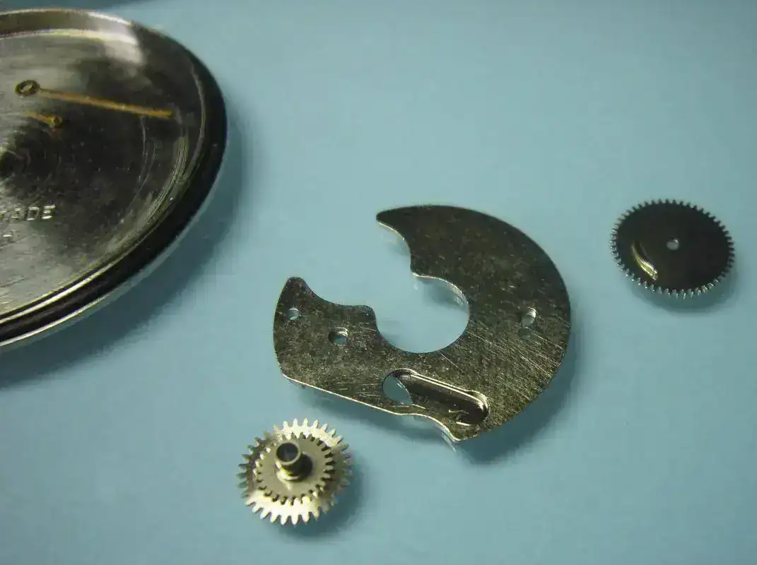

Ahí vemos el conjunto de cosas que ya llevamos quitadas. Y la primera sorpresa: tiene en primer término, abajo junto al disco de calendario, un eje o espiga de rueda que sobresale hacia arriba igual que hacen las que arrastran una rueda para segundero central indirecto. Pero veo en Rafft que no hay ninguno de la familia que lo monte, así que misterio sin resolver. Ya habrá alguien que lo sepa y lo diga, digo yo. Yo mismo lo digo: el eje del segundero a las 6, ¡que despiste más tonto!. Aquí se ve mejor

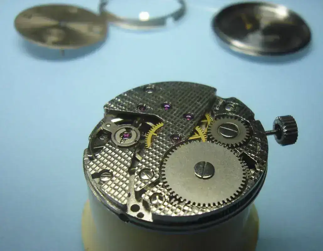

A continuación hay que quitar el puente de calendario, porque sino no sale la rueda de horas que es doble, mueve la horaria y la rueda de cambio de fecha, la mentada rueda doble y con ello accederemos al cañón de minutos que es quien lleva la cuadratura. Estas son las piezas

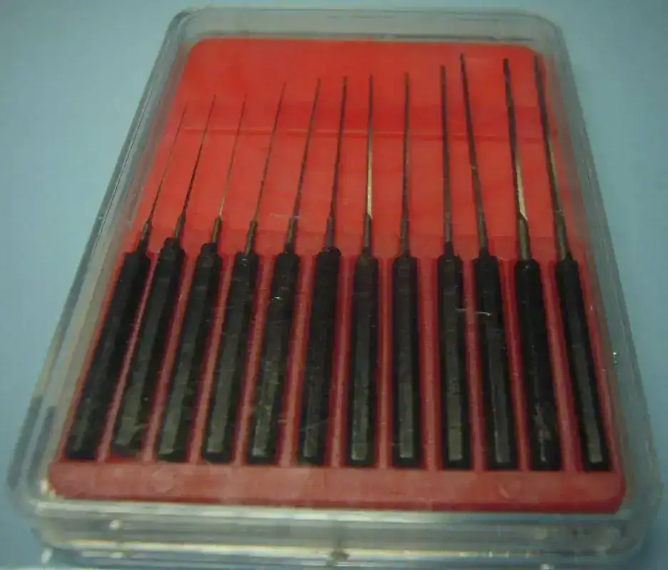

Hay, para relojería, unos juegos de escariadores que no son otra cosa que unas varillas alargadas, de sección cuadrada, con un mango atrás y de acero muy templado, que sirven para agrandar orificios o rebajar rebabas que haya dentro de ellos. Estos son
Pues bien, se coge de ellos el que tenga un tamaño adecuado al hueco del cañón y se penetra, con perdón, dentro de él, así
Con una pinza de corte, que se me ha olvidado afotar, vamos a cerrar un poco el hueco del cañón pero para no correr el riesgo de cortarlo, si apretáramos demasiado, es por lo que ponemos el escariador dentro. Así será prácticamente imposible que lo cortemos.

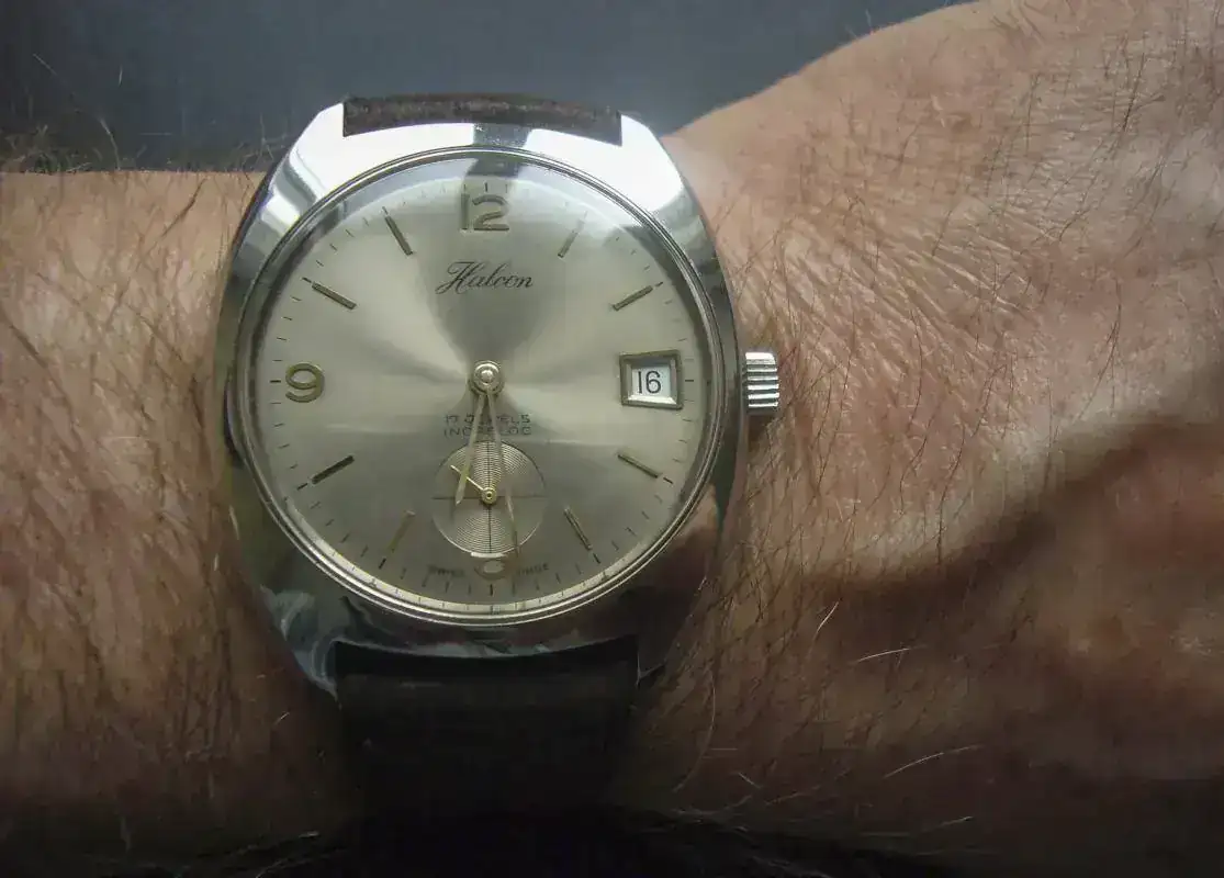

Una vez apretado y comprobado que ya va más duro, montamos todo lo que antes hemos quitado y listos. De nuevo a su caja que es donde mejor está y a la muñeca que es donde debe estar.
