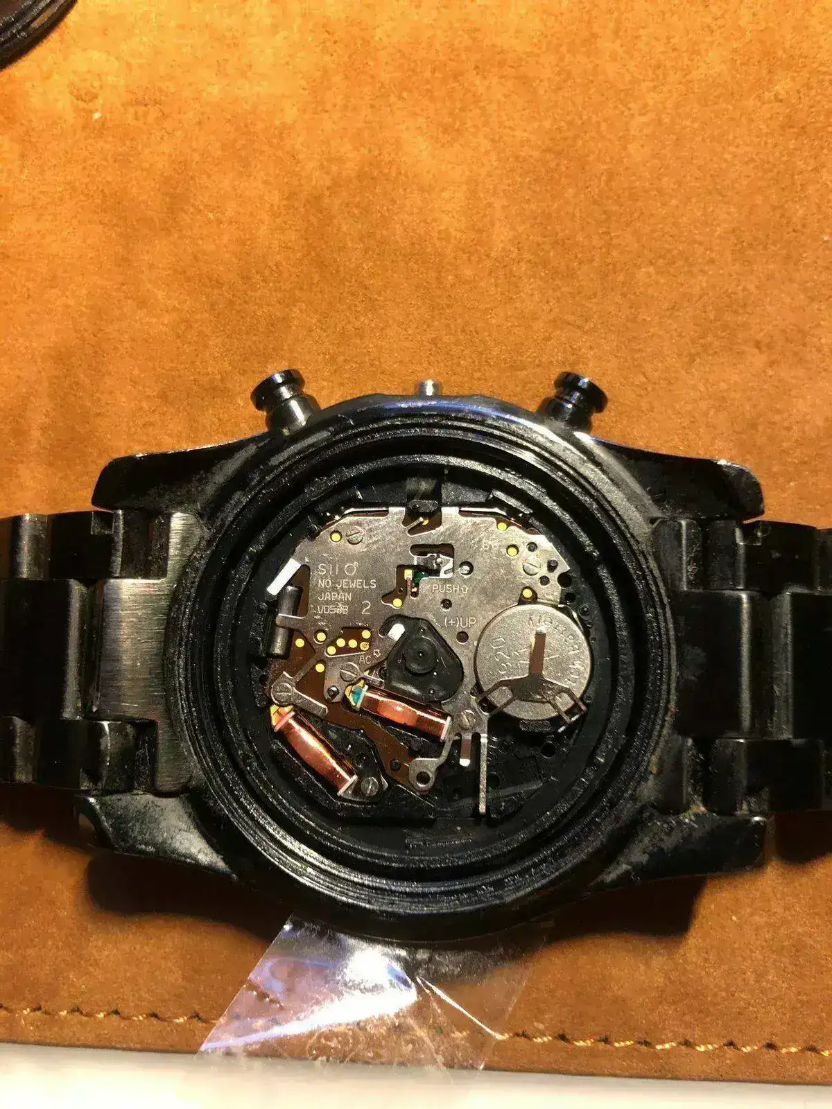

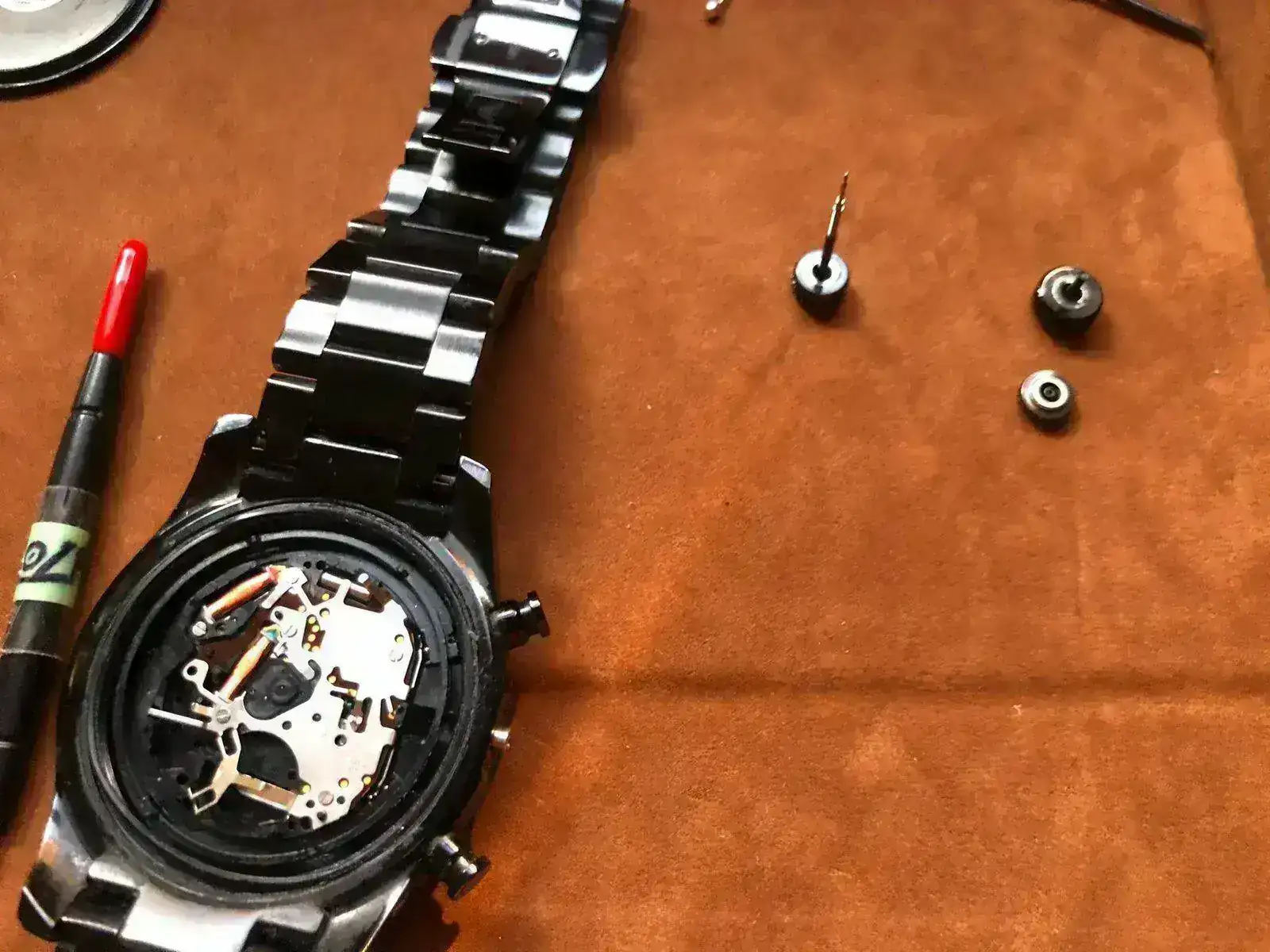

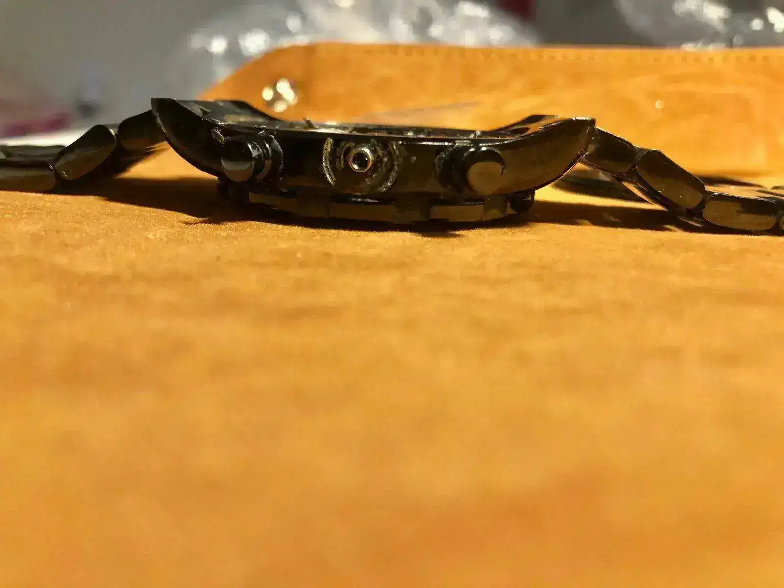

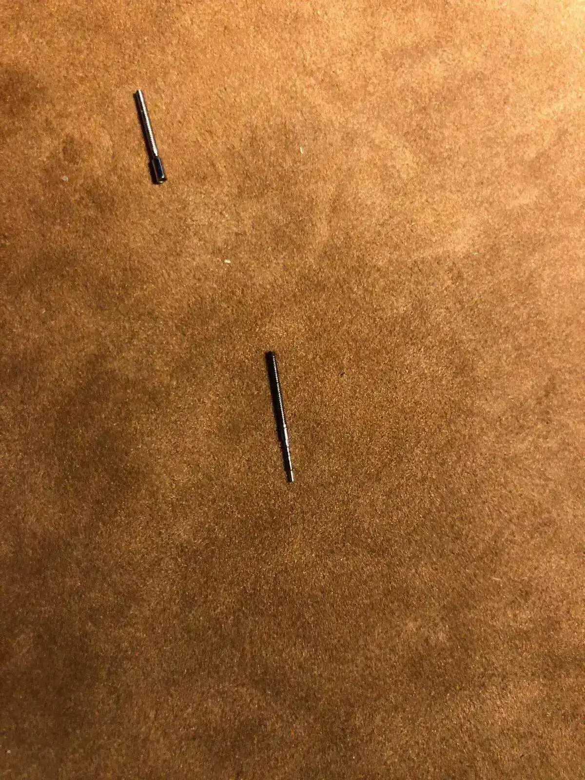

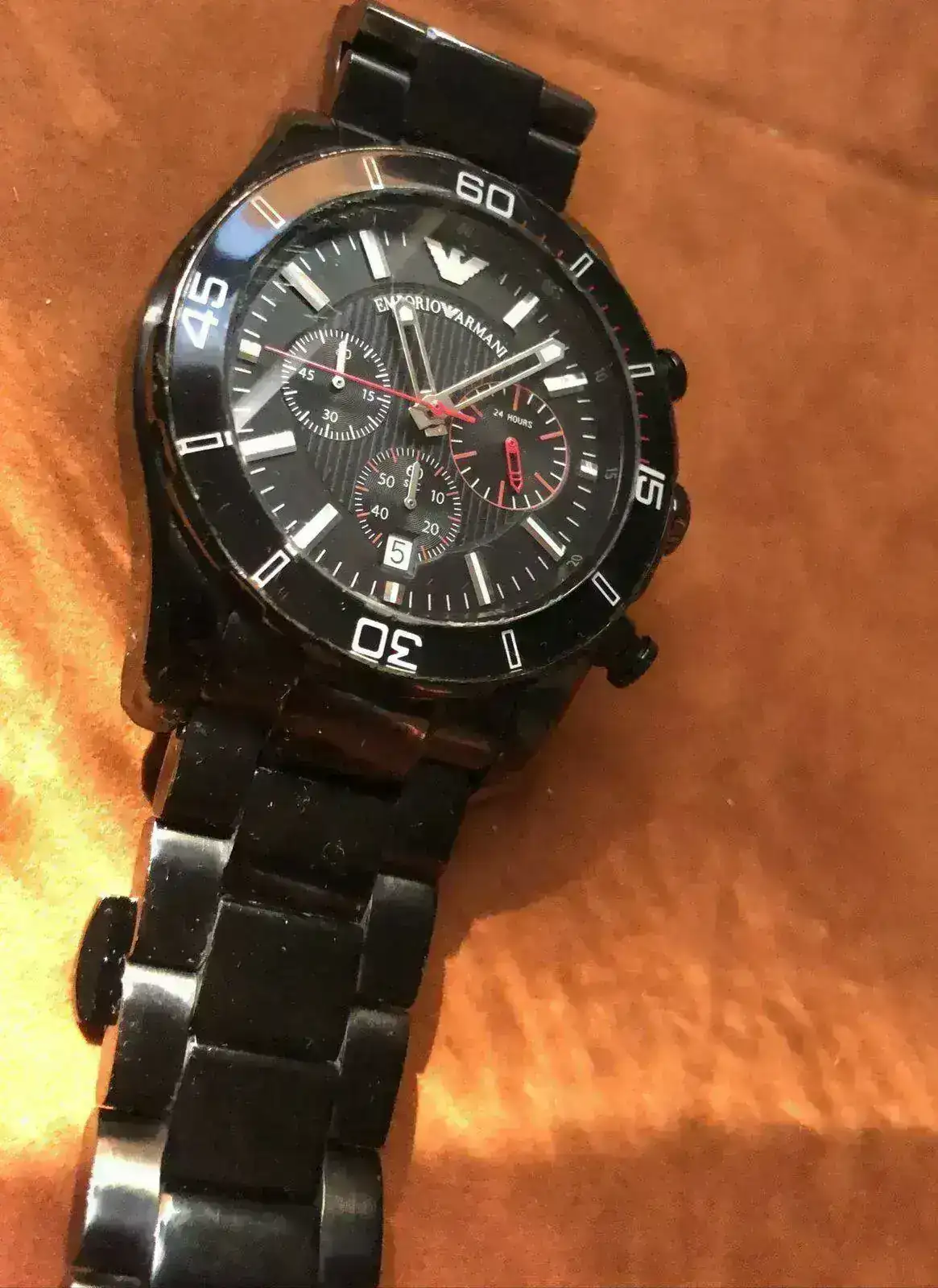

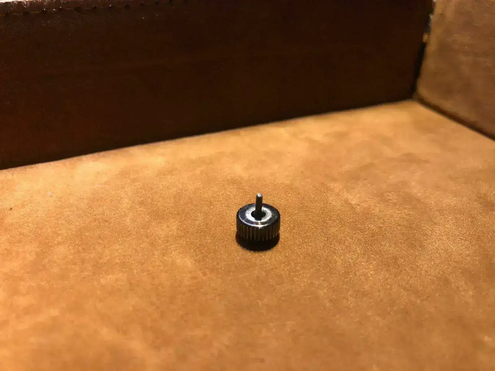

Buenas que decís? tengo este reloj de Armani con la tija rota...… tija esta bien le e puesto un extensor y se puede usar todavía pero la corona al romperse tiene dentro un trozo de tija con lo que no la puedo usar...........¿ alguna Idea como sacar el trozo de la tija rota de dentro de la corona? o conseguir una nueva? como saber cual necesito ?? ::Dbt::::Dbt::::Dbt::
Adjunto fotos

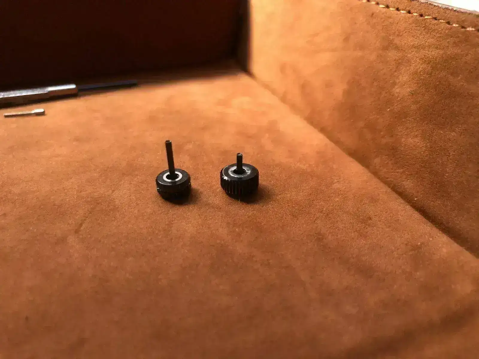

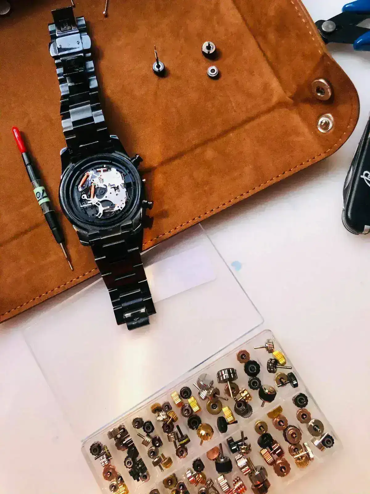

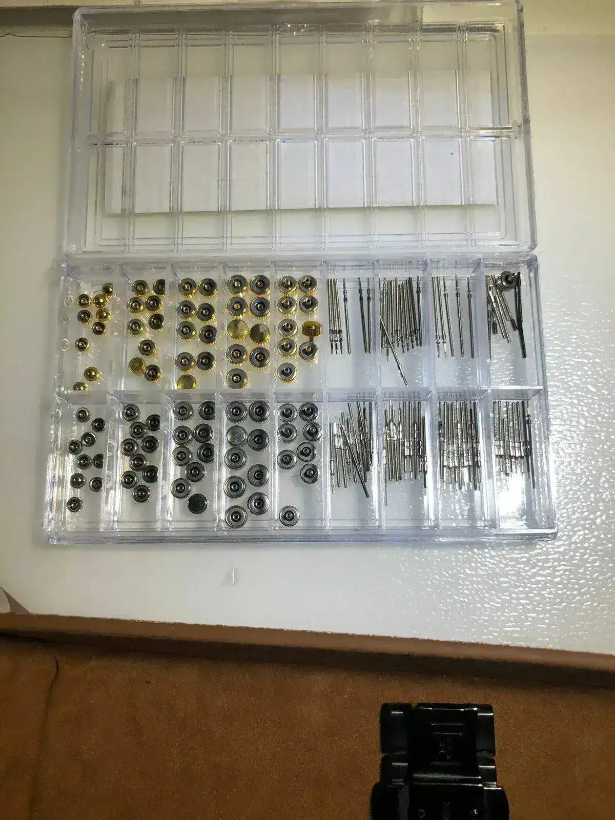

Buenas ,pues ya esta solucionado y quedó perfecto montado ,cambio de junta y prueba de agua.....cambio de corona y ajustado agujas etc. y ya entregado al amigo muy contento por cierto … con fotos...….:D:D:D:D
Corona más larga que la original y más gruesa la base para que aguante más.......pronto more......................
