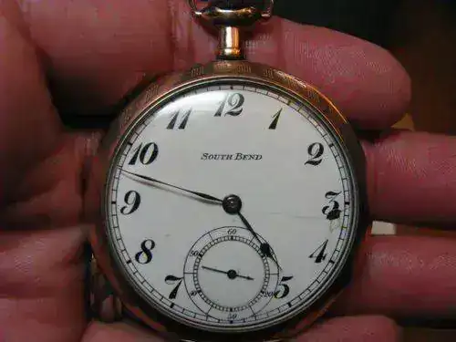

Buenas noches
Os presento un reloj que he usado recientemente hace varias semanas y que salía "de culo" en la última foto del pimer mensaje de este hilo: https://relojes-especiales.com/thre...s-de-mi-sonceboz-es-tipo-base-roskopf.285373/
Se trata, como véis, de un South Bend, marca que como tantas otras de excelente calidad ya desapareció. Nos dejó, por distintas circunstancias, hace unos ochenta y pico años.
Dicho reloj, construido en 1919, lleva conmigo muchos años y por el sentimiento que tiene detrás es un reloj especial y al que, por ello, en el momento en que llegó a mi toco "rescatar", pues estaba en un estado muy muy malo (como por desgracia lo están tantos y tantos relojes de bolsillo que muchas veces nos encontramos), penoso, lamentable o lamentablemente penoso, que también puede y debe decirse. A saber:

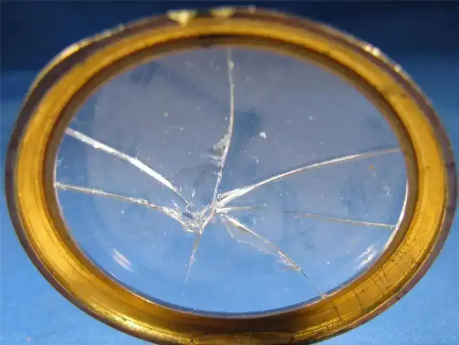

1.- La caja no cerraba y estaba llena de suciedad
2.- El cristal estaba roto totalmente y con varios trozos sueltos
3.- La esfera oscurecida casi totalmente.

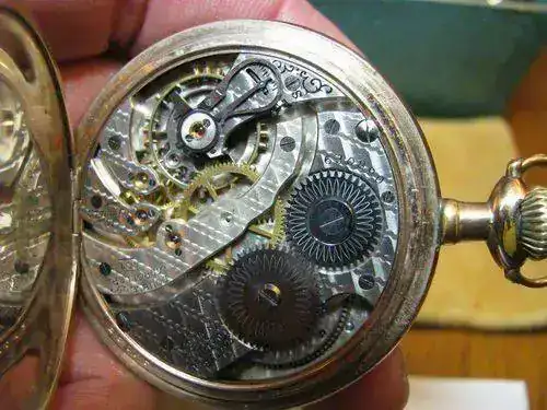

4.- La máquina... mutilada, le faltaba y le falta, más por escasez de tiempo que de donante, que ya lo tiene y algún día se le pondrá, el cuello de cisne y su tornillo, pero su ausencia no impide que se pueda ajustar o mover igual la raqueta. Además estaba tan negra que casi ni se veía el damasquinado además de con algún óxido, el volante en mal estado, etc
Felizmente se recuperó con éxito y desde entonces cada año lo suelo usar por lo menos dos o tres veces.

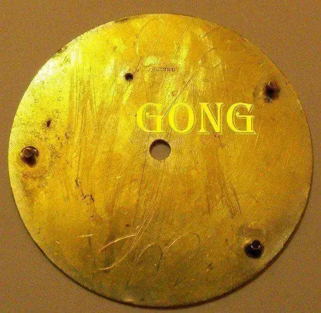

Para terminar, mención especial merece la esfera, todo un descubrimiento. Al estar casi negra ni se apreciaba lo que después resultó ser tras la limpieza, que por cierto sólo se limpió, ni se repintó, ni retocó, ni nada por el estilo. Hasta en la subesfera del segundero un circulito que se le veía parecía más bien una marca del roce del segundero mal colocado que lo que en realidad es. Así, al limpiarla, apareció una estupenda esfera con varias alturas, punteados... y una curiosa subesfera de segundero con doble altura, donde la más baja va decorada con una serie de círculos concéntricos muy pegados (similar a muchas de relojes de pulsera), al igual que la segunda altura de la parte más grande de la esfera, la cual lleva tres alturas, una para los números, otra con los círculos y otra con el nombre de la marca.

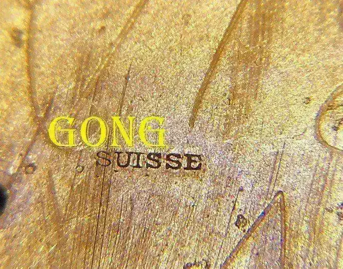

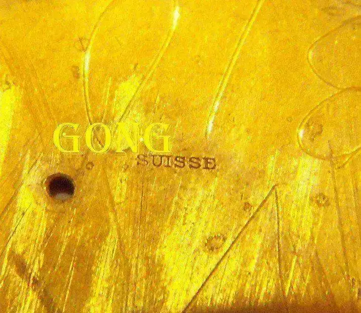

Pero esta esfera aún ocultaba algo más, pero en este caso por detrás, pues venía marcada de fábrica con una palabra que muy pocos creerían en un reloj hecho en USA, pero que yo ya he visto en varios más... ¿De qué palabra se trata?... Una pista: es el nombre de un país... de la competencia jajajajaja
Gracias y buen fin de semana.

Hola compañero
Muchas gracias por tus comentarios.
Sin más te adjuto fotos de la esfera por detrás... como ya sabes una imagen vale más que...
Una vez más gracias a ti por pasarte a verlo y dejar tus comentarios.

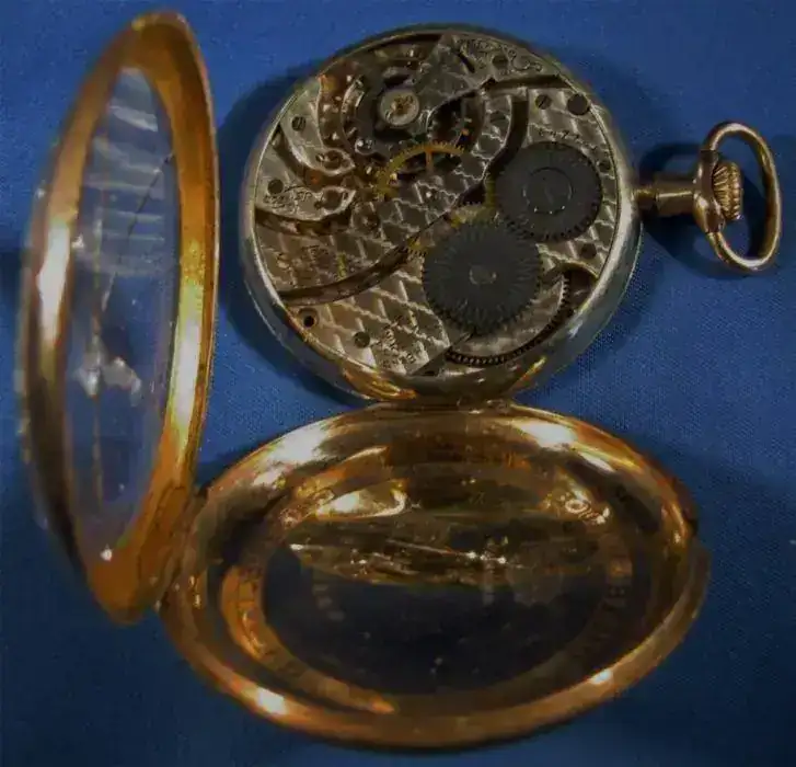

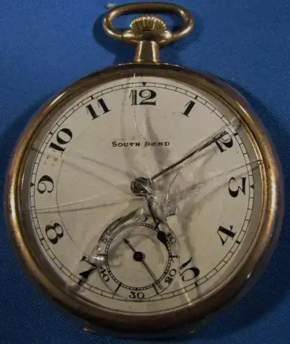

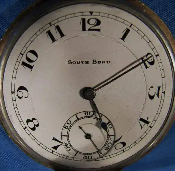

Buenas noches Rafa
Pues sí, sin repintar, a menos que lo hubiesen hecho antes de llegar a mi, cosa que dudo muchísimo dado el estado en que estaba. Es una pena no tener unas fotos, pero como ya he dicho muchas veces, en años anteriores yo no tomaba fotos a los relojes, no tenía sentido, ni tampoco había lo que hay hoy... mi cámara era de carrete, pero bueno eso tampoco es excusa ya que conocía a muchos coleccionistas que hacían fichas de sus relojes tomándoles por lo menos una foto y con la cámara de carrete, pero yo tampoco coleccionaba, en fin, ya me entiendes... seguro que algo similar te pasa o te pasaba a ti.

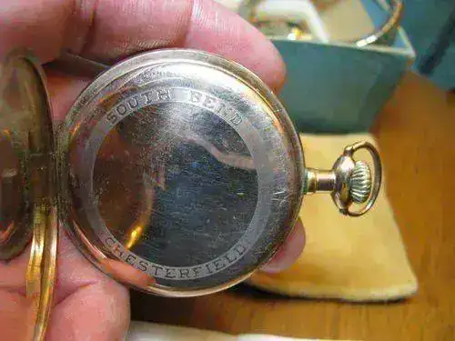

Pero lo que sí tengo, sin embargo, son unas fotos de como estaba el reloj cuando lo adquirió el digamos anterior propietario, que si bien no estaba para tirar cohetes, sí estaba muchísimo mejor de como me tocó a mi. Voy a buscarlas y te las adjunto. Como verás en ellas, sólo la aguja minutera parece ser la original (opté por las que tiene ahora para darle un toque personal, si bien las ideales serían las tipo pica de látigo o similares, y dejé el segundero como estaba aunque me sugirieron recortarlo un poco) y la esfera conserva aún hoy detalles que traen muchas de fábrica como ese puntito a las 9 o las dos rayitas a las 11. También posee una característica subesfera de segundero con los números 50 y 60 mal marcados, lo cual puede llevar a pensar que se trata de un reimpresionado, pero no, son así de origen y aunque toda la esfera fuese repintada ya sabes que no me quitaría el sueño. Otras vienen perfectas de fábrica, pero la mayoría incluidas las de porcelana (que muchas veces traen algunas "pequitas negras" entre otros detalles) suelen traer algún detallito.
Así es, los relojes no son nuestros. En mi caso concreto, ya tengo comentado en otras ocasiones aspectos similares que vienen a decir un poco lo mismo, por ejemplo, que no necesito poseer los relojes, incluso a veces me cuesta decir "mi reloj" al referirme a uno... y no sé si hasta también diría aquí algo que tengo dicho muchas veces fuera del foro y que es que preferiría que los relojes que uso estuviesen por ejemplo en un museo o con otro particular y que simplemente me los prestase cuando los quisiese usar, pero esto es algo muy complicado ya que implica muchas responsabilidades.

Curioso. ¿Cuan tipico seria esto?
Ya lo dije en mi mensaje inicial... resulta increíble, pero como dije, he visto varios más así.
Hola, GONG:
Estupendo reloj y hermosa esfera. Tanto el damasquinado como el hecho de que la esfera fuese hecha en Suiza me hacen pensar en una fecha muy anterior para el reloj, algo entre 1890 y 1900. Las manufacturas americanas compraban partes que les resultaban más baratos si eran suizas y sin marca de fábrica, incluidos calibres que montaban en cajas americanas, y exportaban a Suiza cajas de oro y plata. El desequilibrio de la balanza llegó a preocupar a los relojeros patrióticos (llamémoslos así), que veían erosionarse la industria relojera suiza en varios aspectos, entre ellos la exportación de contrabando y la pérdida de valor debida a la superproducción que produjo el sistema de producción industrial. No sé si esta situación se prolongara hasta 1910 (lo que haría ajustar 20 largos años de ese comercio), año que estimas para el reloj, pero es posible. Para 1910 ya las cajas y calibres suizos y americanos eran intercambiables en gran medida, gracias a que los suizos compraron maquinaria americana en su proceso de modernización de la industria relojera (tornos y fresadoras, principalmente, para ejes y cajas) y a que hicieron tablas de equivalencias entre líneas y milímetros y entre doceavos y diezmilímetros, a las cuales ajustaron los pies de rey. Los sindicatos suizos de fabricantes de partes llegaron a vetar la importación de cajas americanas y la exportación de calibres y ebauches sin terminar. Al mismo tiempo, la congelación de salarios produjo migraciones importantes de operarios de relojería suizos a EUA y a Alemania, otro motivo de preocupación en esos años.
¿Qué hace Panamá en la tapa? ¿Se refiere a una agencia de South Bend?

Volviendo al tema de esta esfera en concreto y de otras similares vistas en relojes fabricados en USA, puedo decirte que esta, nada más verla, me dije a mi mismo que tenía un aire muy suizo o por lo menos más suizo que americamo. Luego lo de detrás lo confirmó y también confirmó lo que una vez me comentaran no sólo sobre la compra de partes suizas por parte de marcas americanas, sino de la posterior compra o adquisición de partes o marcas americanas por marcas suizas. Tu comentario al respecto pone el broche final: confirma mis sospechas, confirma también lo que sabía de oídas y confirma también que están equivocados algunos que creen advertir en ello falsificaciones. Quiero hacer mención especial aquí a algo que en cierto modo está relacionado y que es que muchas "marcas" USA importaron, para montarlas en cajas fabricadas en el país, máquinas suizas de distintas manufacturas suizas como Omega y Longines por ejemplo y también muchas de estas máquinas se distribuyeron en cajas de manufactura USA. Por todo ello considero que esto es un paso grande, especialmente no tanto quizás para mi, sino para los que gustan más de estos temas que yo (ya sabes que la historia es mi pequeña espinita) y por lo cual te vuelvo a dar las gracias en mi nombre y creo, sin temor a confundirme, que también en el nombre de todos.
En cuanto a lo que preguntas de la caja comentarte que no tengo ni la menor idea, pero creo que este tipo de cajas marcadas "PANAMA" sólo las he visto en relojes de esta marca, pero no sé ni a que viene ni quién las fabricaba y créeme que lamento no poder ayudarte. En las cajas, nombres o modelos digamos "curiosos" como este conozco muchos, como por ejemplo TIVOLI, SUPREME, NAPOLEON, MONITOR, RAMONA o FAMOUS, fabricadas creo que todos ellos por Illinois Watch Case Co. No sé, a lo mejor esto de "PANAMA" también obedece un poco a lo mismo o a algún detalle en concreto relacionado con la marca, su trayectoria... en fin, no lo sé y creo que, a menos que alguien me ilumine, no sabré decirte nada más y lo siento de veras.

Tu reloj, como de costumbre, muy interesante, no solo por lo que es sino por lo que inquieta. Panamá en esos años era una especie de meca económica, gracias a la construcción del Canal y de todo lo que lo acompañaba (hospital, vivienda de ingenieros y administradores, barracas de obreros) todo lo cual movía mucho dinero (las barracas de obreros eran de madera industrialmente trabajada en EUA, lo mismo que las casas de los ingenieros, pero pronto comenzó la construcción de viviendas y edificios comerciales de ladrillo con estructura de hormigón armado y ornamentación prefabricada). Con decirte que el hospital de la Zona del Canal llegó a ser uno de los mejores, si no el mejor, de la región Caribe, al punto que las señoras de Cartagena (Colombia) viajaban a Panamá a ser atendidas en los partos, te he dicho todo. Muchos cartageneros fueron panameños por nacimiento. Una buena joyería y relojería atendería en Panamá un mercado amplio, adinerado, no sólo local sino regional y de viajeros que se detenían unos días para conocer esa portentosa novedad que era el Canal Interoceánico.
