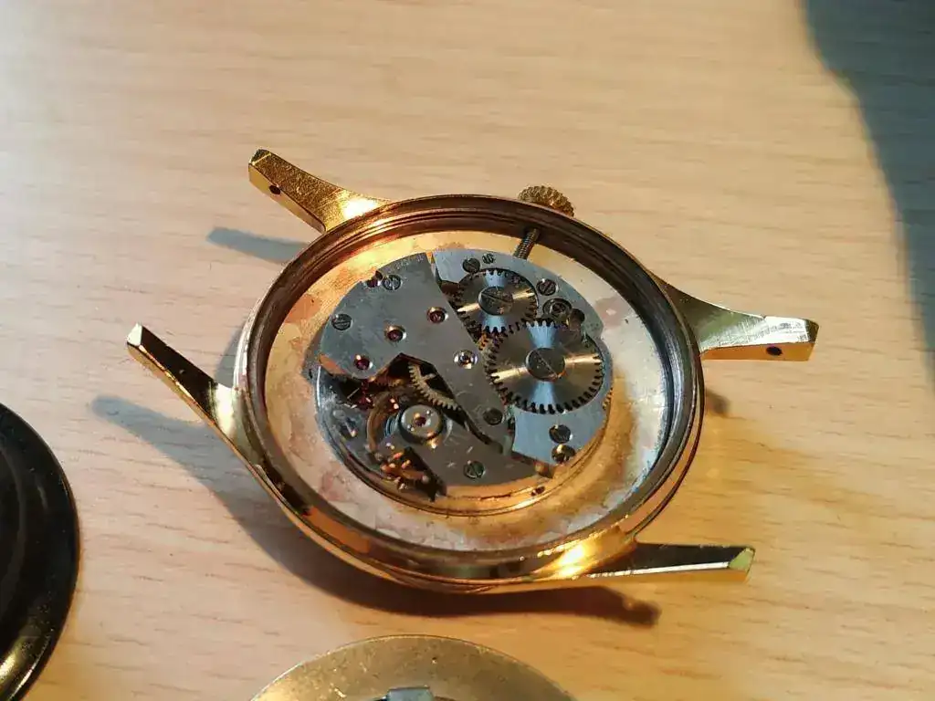

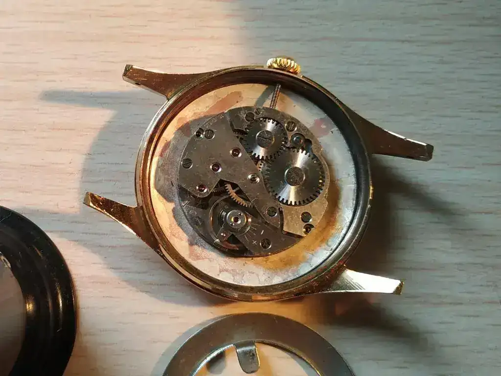

Pues si, no se me duele dar el caso, no porque yo sea una enciclopedia andante precisamente, simplemente suelo toparme más bien con cosas conocidas, pero acudo a vosotros porque este no es el caso y seguro que alguien sabrá saciar mi curiosidad.
Disculpen la calidad de las fotos, las he hecho con prisa y el teléfono ve cada vez peor, debe tener ya un par de dioptrías. Tampoco he podido revelar el famoso resorte del tiret. Y no, querido forero, no hay ninguna inscripción visible bajo el volante.
Lo cierto es que normalmente, al mirar un calibre suelo verle al menos cara de Unitas, de Peseux, FHF, ETA... Pero a este no le veo cara de nada.

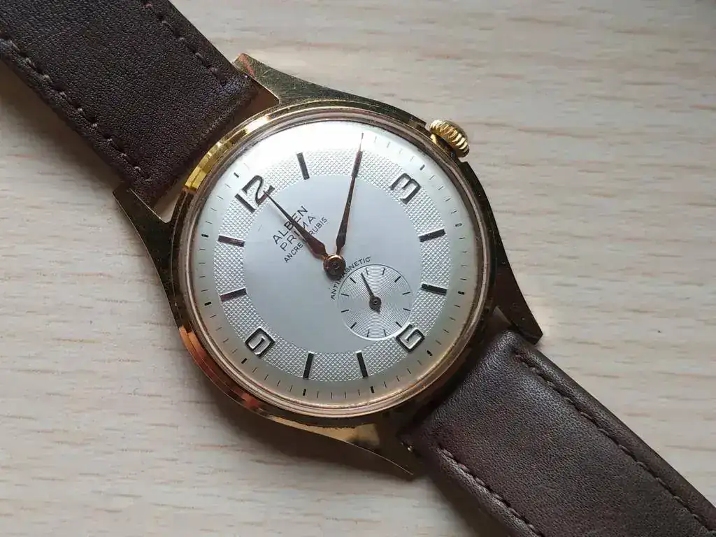

La marca aparece en el Mikrolisk, pero eso es un dato irrelevante. Un dato que si puede ser útil es que no se ve inscripción alguna sobre el lugar de procedencia, lo mismo podría estar hecho en Suiza que en Filipinas.
La carita del bicho es esta, también ha salido en el hilo diario. No le pude decir que no (habida cuenta también, por supuesto, del estado y el precio)
A ver, a ver, seguro que alguno da en el clavo. Gracias de antemano por vuestros esfuerzos.

Y tanto, ha acertado de lleno con el calibre, es la versión algo más moderna y sin incabloc del Cupillard 233 :clap:
Y también es casualidad que un compañero ha hecho una consulta sobre un reloj hace dos días y de trata de una de las versiones más modernas del mismo calibre, lo he visto esta mañana y no se me había pasado por la cabeza que fuera el mismo calibre sobre el que estaba pidiendo yo también información

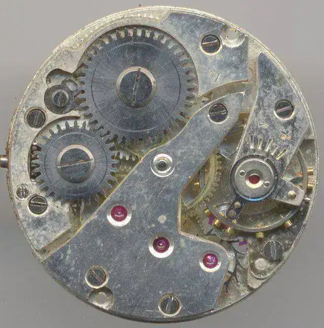

Buen día cesc; el rte. de tiret (?) nos dice que es muy parecido a un calibre E.T. 38 y flia.
Aunque lo suyo me parece dudoso porque esos rtes. de tiret tiene un agujero mas que el del E.T. - jajajaja
Por favor gods: nos muestra el rte. de tiret....
Un saludo. Luis desde Argentina
Maestro y amigo Luis, se refiere Vd. a este ?

Más que un calibre, parece un peluche....:flirt:

Me ha hecho dudar, pero la distribución de los tornillos es diferente.
