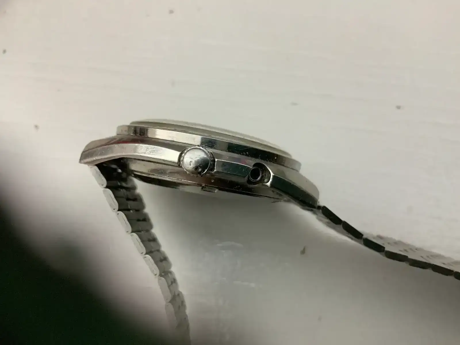

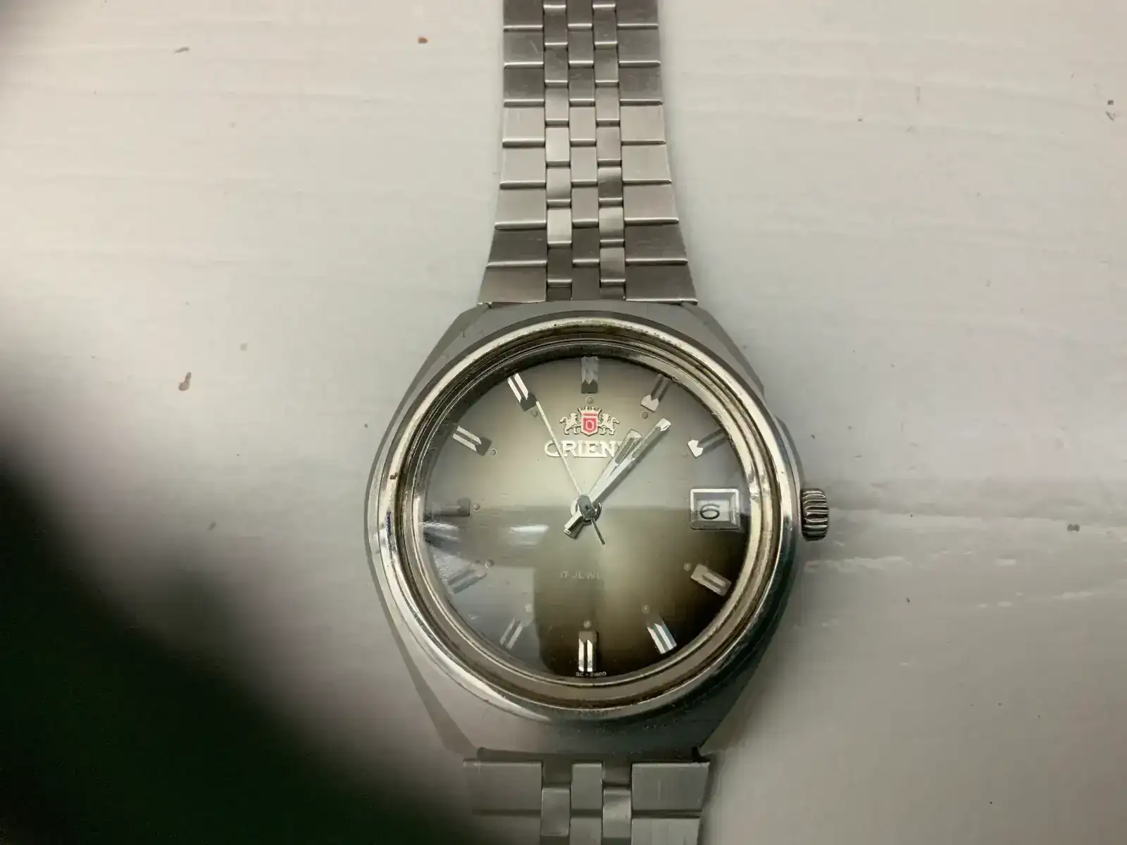

Hola, ha llegado a mi poder un Orient, que yo dato mas o menos entre el 70-76, en un estado excelente a mi juicio para tener 50 años aprox.
No consigo encontrar la denominación comercial del modelo, y le falta el pulsador de cambio de fecha situado a las 2. Dado su excelente estado, me gustaria salvarlo, y dejarlo listo, el mavimiento mantiene una para mi, excelente desviación teniendo en cuenta que no se le debe haber dado servicio en los ultimos 20 o 30 años, de entre uno y dos minutos diarios,
Necesito encontrar el pulsador situado a las 2, el que se ve en la foto que falta, pues es el que permite el cambio de fecha.
Si alguien dispone de uno de despiece, o sabe de algún modelo compatible o donde comprarlo, agradeceria mucho cualquier información.

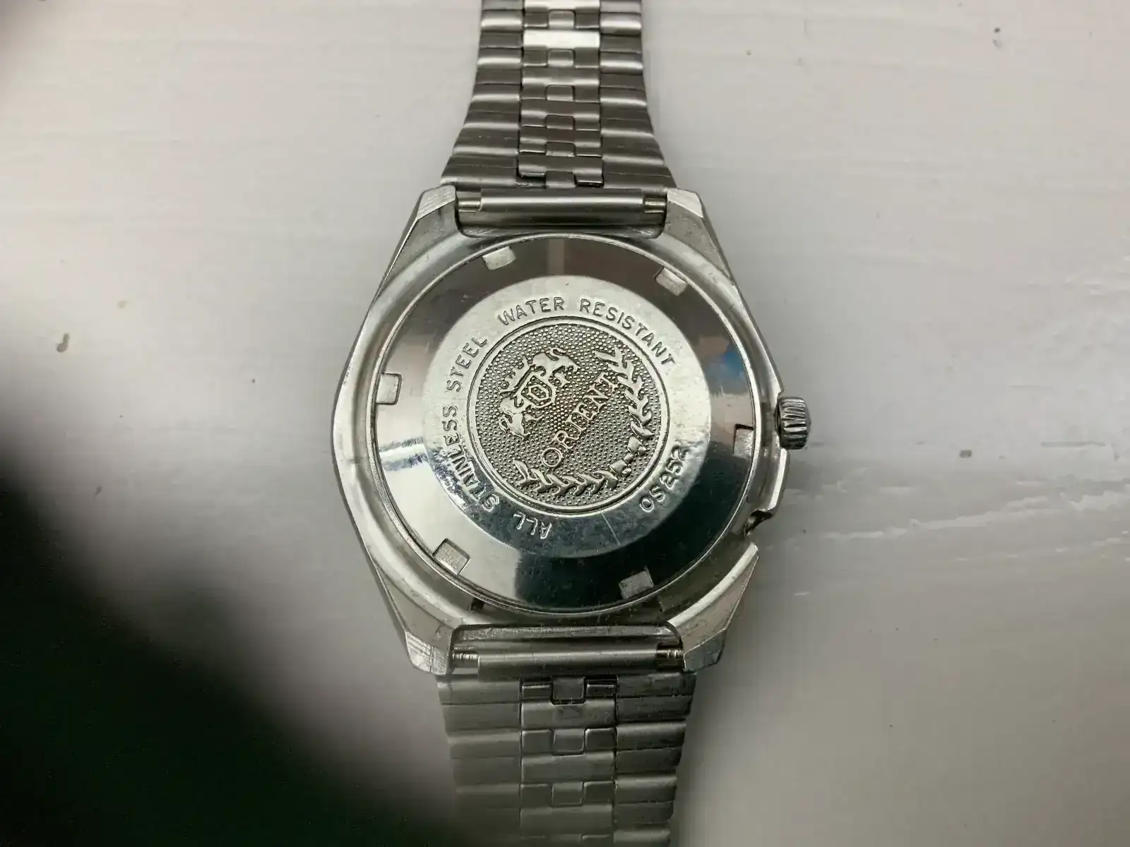

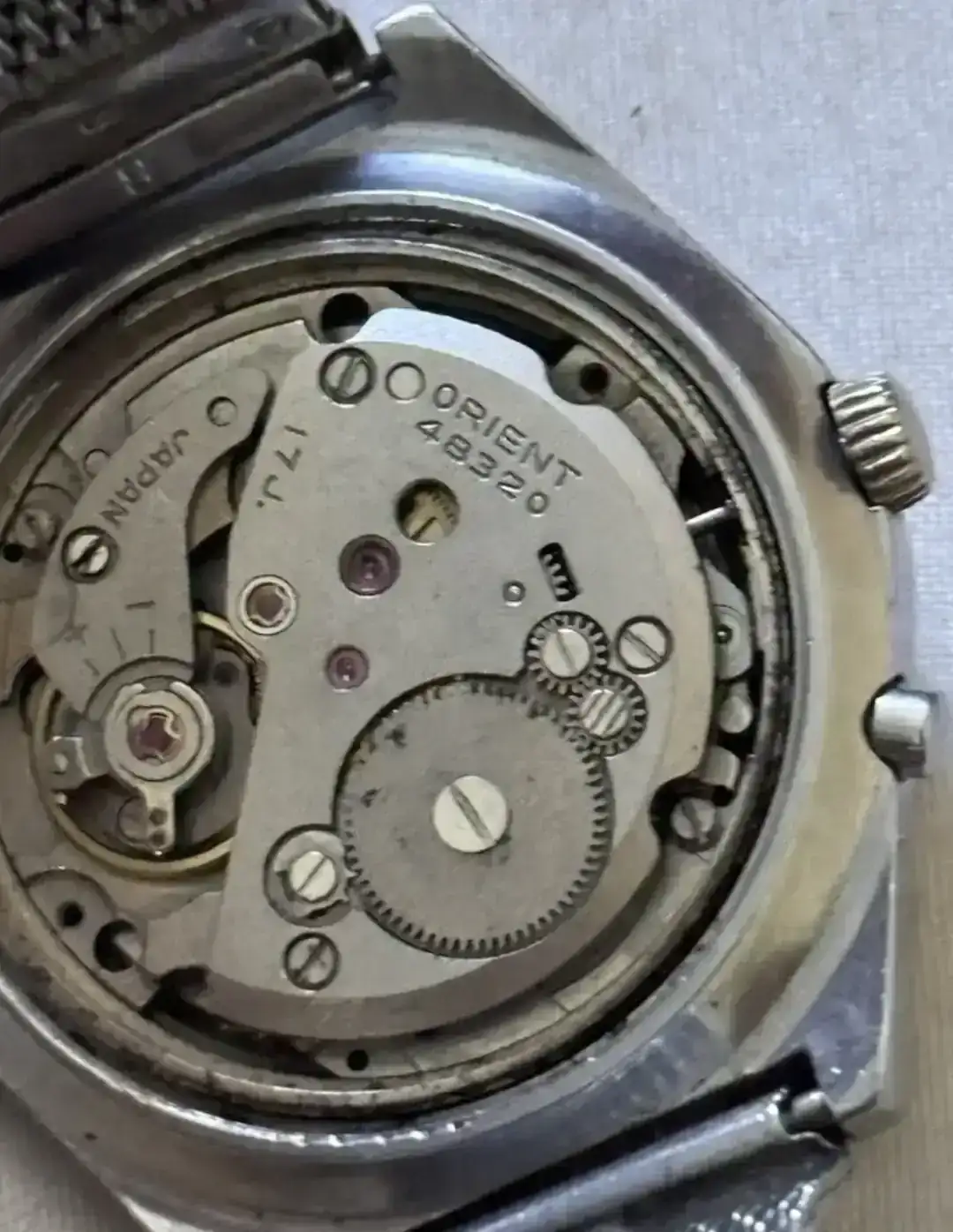

Asi mismo, tengp duda sobre si el armís que lleva es el orginal, dado que en el cierre no lleva ningún tipo de logo, si teneis info al respecto para saciar la curiosidad…
Gracias a todos por leer.

Hola, más vale tarde que nunca... El walla está lleno de posibles donantes (en eBay más caros) y tienes toda la razón con el armis. Es el 48320 (carga manual) con pulsador como el Orient Mako I para cambio de día (parecido, no igual). Es de los 70's u 80's. Creo que el mayor problema que te encontrarás al cambiar el pulsador es encontrar la junta y buscar/cambiar el pequeño pasador. Para estar totalmente seguro el donante debe ser otro OS252. Nunca utilices el pulsador si las manecillas están situadas entre las 9:00 p.m. y las 3:00 a.m. (como en el Mako). También sacar la tija tiene su truco: desenroscar la corona de la caja y llevarla hasta el punto de cambio de hora. Verás como asoma una pequeña "oreja" justo a un lado de la tija. La podrás sacar tras presionarla hacia abajo al mismo tiempo que tiras de la corona.
