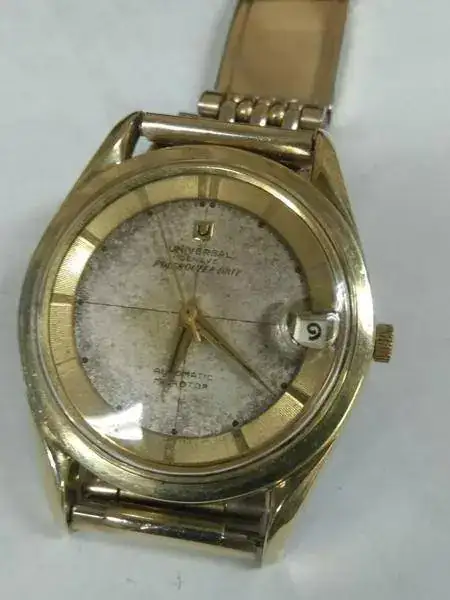

Estimados amig@s del foro. Les presento una pieza que sin duda es una belleza.Se trata del Polerouter microtor, veamos:
El aspecto por fuera nos muestra una esfera que ha perdido algo de su esplendor pero que aún así nos gusta. Algo anda mal porque no sostiene la marcha pero un buen síntoma es que la segundera avanza sin problema al mas mínimo movimiento.
Notamos que no tiene su corona original y le pusieron una que aunque funciona bien queda siempre la sensación de que algo le falta. La tapa trasera con desgaste casi total. A contraluz se alcanza a ver el famoso logo, una pena en verdad que casi ha desaparecido:

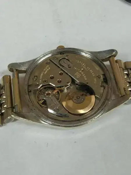

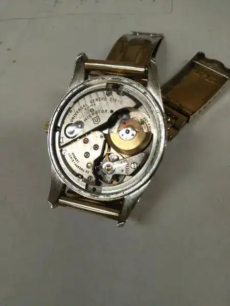

Al abrirlo descubrimos el calibre 215-1, una maravilla de la mecánica. Y nos damos cuenta que falta la rueda que conecta el microrotor con el barrilete, de ahí que con el movimiento avance la segundera, pero al dejarlo quieto al poco tiempo se detiene ya que no carga la cuerda:
Seguramente en un servicio anterior se les olvidó colocarlo así que comenzamos la búsqueda. También se nota que falta un tornillo de ajuste al arillo de la caja y que el superior esta oxidado. Esperemos que por el lado de la esfera no tenga daño.
Aquí el detalle del espacio donde falta la rueda. Afortunadamente el rubí se encuentra en buen estado:

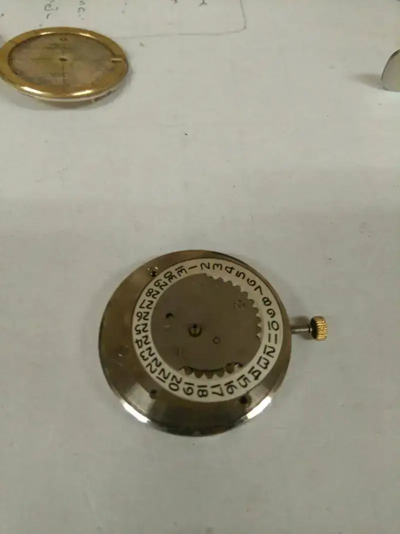

Comenzamos el despiece y lo primero que notamos es el calendario descentrado:

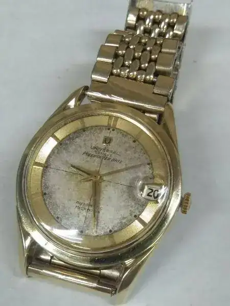

Así es como queda luego del servicio general.
Una delicia trabajar con él. Como mencionamos mas arriba las piezas encajan a la perfección y no hemos tenido ningún problema para dejarlo listo para otros años de funcionamiento.
