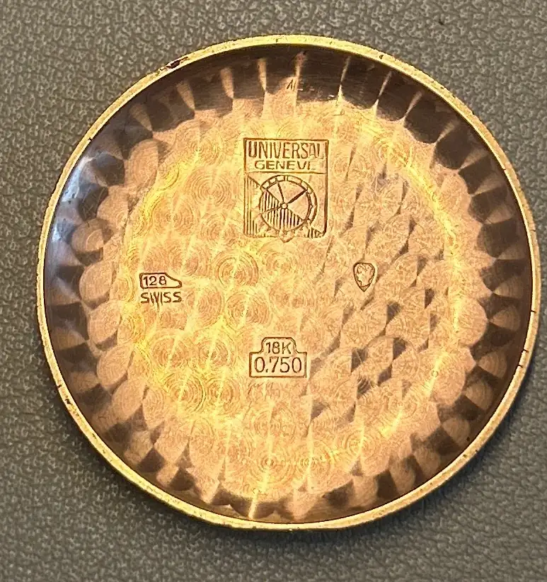

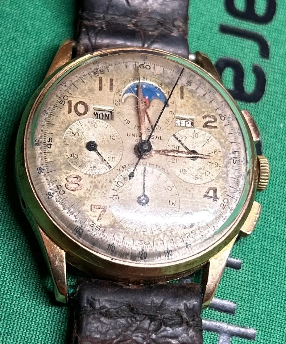

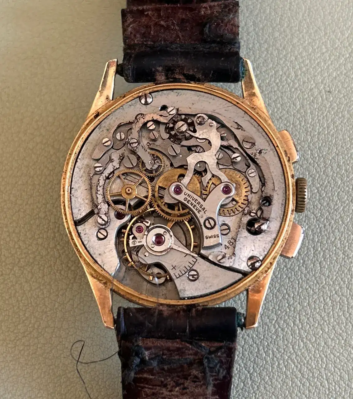

Buenas noches a tod@s. Soy nuevo en este foro como usuario pero llevo tiempo leyendoos.
Desde que era pequeño recuerdo ver este reloj de mi padre y fascinarme. Diría que el que me gusten los relojes es culpa de este reloj. Hace unos años dejó de funcionar y ha estado en un cajón mucho tiempo, tanto que ya ni me acordaba, pero ahora al juntarnos en navidad salió el tema y quería enseñaroslo. Se trata de un UG Tri-Compax Mod 12266. Es de los años 40 (entre el 45 y el 49).
Los que lo conozcáis ya sabréis la historia de este modelo, usado por el presidente de los EEUU al final de la II Guerra Mundial.
Dicho todo esto os pido ayuda porque me gustaría intentar repararlo/restaurarlo, y quería que me recomendaseis algún sitio en Madrid. Se encuentra bastante deteriorado pero quiero pensar que tiene solución.
Os pongo algunas fotos para que lo veáis.

Reparación compleja y cara, está muy malito

Claro que se restaura esta joya, peeeeero con sabidura.
La mecanica no es un problema, tiene oxidos y se queda algo, pero no pasa nada si funciona.
Importante es la esfera, NO esta para repintarlo! Quita toda la historia de tu familiar, luego no es el mismo reloj. Hay especialistas que limpian esta esferas, ........... queda algo de patina, pero es original. MUY IMPORTANTE.
La caja esta para pulir.
Bonito reloj, que en buen estado original vale una pasta! Espera hasta que tienes claro, que quieres hacerlo con el reloj.

En las fotos se aprecia que será necesario buscar fornitura/donantes. El volante tiene la espiral que parece que ha explotado y viendo algunas de las palancas, tiene pinta de que en el proceso de desmontaje se puedan desintegrar. El mayor problema de todo eso es que la marca se ha vuelto demasiado coleccionable.
Edit: Igual que en el mensaje que justo ha publicado Walter antes del mío, la esfera no se toca a no ser que sea ilegible ::bones::

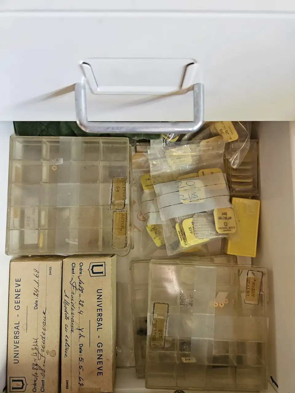

Habla con Relojería Nemesio en Coruña, tiene fornituras de universal para dar y tomar, y trabaja muuuy bien..

Esto con la esfera es lo mas complicado, pero se puede hacer mucho mejor sin repintarlo.
