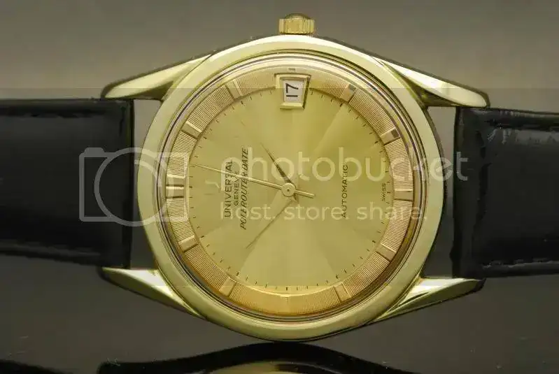

Hola amigos, he comprado este precioso vintage pensando en que su reparación no será muy costosa. El reloj tiene un calibre 1-69 con el famoso micro rotor. El reloj no funciona; el micro rotor está suelto y todo y que gira y da la sensación de cargar, el reloj no funciona. Si se le da carga manual, tampoco lo hace. Que puede ser?
Al margen de esto, se qué es difícil dar u diagnóstico sin ver el reloj pero se lo he dejado ver a un amigo que sabe algo de relojería y al ver lo suelto que está el rotor me ha dicho que hay que cambiar el eje. Qué opináis? solo cambiando el eje del rotor volverá a funcionar?
Donde puedo encontrar fornitura para este calibre? O mejor aún, dónde puedo llevar en Barcelona a que me reparen el reloj sin que me den un palo?
Gracias por adelantado.
Hola Powder, Bienvenido, precioso reloj con 2 problemas conocidos, Los sistemas de carga automatico y manual son independientes, por lo tanto dandole cuerda manualmente, debería funcionar si estuviera bien independientemente de que le falle el Microrotor, el segundo, problema ya lo conoces, parece el eje del mismo microrotor, ahora añadiremos un tercer problema, no hay recambios nuevos para estos calibres, deberás buscar otro 1/69 para que sirva de donante o encontrar piezas de segundas o hacer fabricar las piezas artesanalmente. Un saludo

Hola Powder! fenomenal reloj! ¿es el de la foto? el calibre del de la foto es el 69 (muy semejante al 1-69 pero no igual). El 69 lleva ajuste fino por tornillo micrométrico (yo lo prefiero).
Será más fácil comprar un calibre completo en buen estado (en ebay abundan) y usarlo como donante. De vez en cuando se encuentran calibres despiezados y puedes comprar piezas sueltas pero un calibre completo funcionando te dará más garantías de éxito. El que muestras es un polerouter de oro (caja completa de oro), por lo que no habrá sido barato, la compra de un calibre completo será barato si lo comparas con el precio del reloj.
Respecto a la esfera, el tipo de letra de los textos no me parecen los habituales, supongo que la han rehecho. Si algún día quieres puedes rehacerla correctamente (el dial puede que también sea de oro).

Coincido plenamente en lo que nos comenta nuestro amigo Albert (avv) , creo que te será mas fácil y económico encontrar un sustituto entero , de todas maneras si te es dificil encontrarlo y en el caso de necesitar alguna pieza puntual en la calle Canuda de BCN,a escasos metros de la rambla tienes un mayorista de fornituras especializado en antiguos movimientos , allí seguro que encontrarás toda la fornitura de UG , pero sus precios son altos .

Muchas gracias por la contestación, Albert, me ha sido de mucha utilidad. Efectivamente el de la foto es el mio.
Al comentarme los textos de la esfera, he buscado imágenes y parece ser que si, que la han rehecho. Creo que he dado con un modelo que es exactamente el mismo que el mio y que expongo aquí abajo. ¿Creéis que podrá ser restaurada conservando el estilo original sin un coste desmesurado?

Muchas gracias por la información sobre Canuda. Si no encuentro nada en un tiempo en Ebay, iré a visitarles.
Este es el mío:
Como ves.... primos hermanos. Respecto a la esfera, siendo lisa y supongo de oro, imagino que no será difícil para un buen esferista su restauración (borrado y nueva inscripción), aunque también es posible que encuentres el calibre con la esfera adecuada.
Suerte!!!
Sino sabes donde llevarlo, Xavi de Hora Exacta en Terrassa es buen conocedor de ellos. A mi me ha reparado uno que todavia tengo que ir a buscar con problemas parecidos al tuyo. Aunque yo ya le lleve otro calibre para que pudiera sacar las piezas si le hacia falta.
Viendo el tuyo que es una preciosidad, si casi te puedo asegurar que al meno aguja de los segundos no corresponde al modelo y no se si la horaria y la minitera no estan colocadas al reves. Igual es una distorsion optica y la foto engaña.

El reloj es una preciosidad. Es posible que tengas la fortuna de conseguir el calibre completo con su esfera original. Las he visto en Ebay, impecables. Sólo tendrías que transplantar y te quedaría un calibre entero para repuestos, si fuera necesario en el futuro.
La idea de conservar un calibre entero para repuestos es lo más recomendable, aunque siempre surge la tentación de conseguir una caja en buen estado y armarlo, para tener otro operativo y en condiciones de uso.
También es cierto que se trata de un reloj de altísima calidad, que recibiendo buen trato y mantenimiento puede funcioar correctamente por varias generaciones.
Para mi humilde existencia Polerouter, tengo calibres de repuesto, 215 - 218 - 218-2 - 69, todos funcionando perfecto, por lo que espero no tener que despedazarlos nunca para disponer de alguna de sus piezas.

Gracias por las respuestas, estoy mirando semanalmente en ebay calibres 69. Hace pocos días encontré uno que descarté por el estado deplorable de óxido que presentaba.

Buen día Powder; le sugiero buscar un buen relojero y confiarle a él la reparación de esta Joya de la Relojería Suiza.
Usted no debe tratar de comprar una máquina en ebay!!!
Los motivos son obvios. Usted no puede probar fortuna comprando una máquina igual. Lo mas común - es que esta - tenga rota la misma pieza y otras partes sensibles y habrá perdido su dinero.
Esta belleza de reloj - necesita de las manos de un buen profesional y no de una aventura incierta. Disculpe - el reloj es suyo y lo mío es solo una opinión de una persona con experiencia en este tema.

Muchas gracias por el comentario. Mi relojero de confianza tiene el reloj, su diagnóstico es que el eje de la masa oscilante está roto y no tiene fornitura para este calibre con lo cual debo de buscar un calibre donante.
