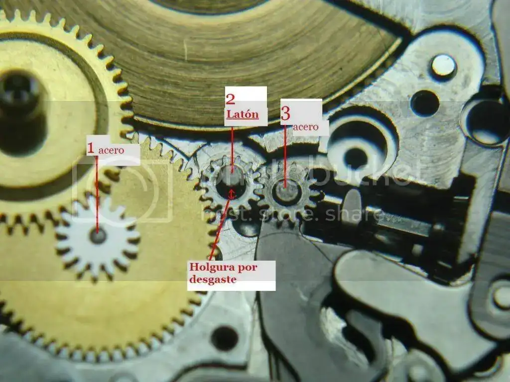

Hacer o no un mantenimiento periódico a un reloj, tanto mecánico como electrónico, debería considerarse como una obligación del propietario para que el reloj le ofrezca el mejor servicio en las mejores condiciones ... no como un capricho.
En los relojes mecánicos, como bien han comentado, existen un gran número de elementos móviles sometidos a desgaste por fricción, aceites que pierden sus propiedades de lubricación por el paso del tiempo y el uso, juntas tóricas que se resecan y dejan de ofrecer protección frente a la humedad/agua, etc.
De igual forma, en los relojes electrónicos también existen piezas móviles sometidas a desgaste; por descontado que debe reemplazarse la fuente de almacenamiento de energía cada x tiempo (batería, acumulador, etc.), juntas tóricas para asegurar la estanqueidad, etc.
¿Alguien sería capaz de conducir el mejor coche del mundo (si es que existe) sin someterlo a un mantenimiento cada x tiempo? ¿alguien sería tan loco de conducir un vehículo sin tener la certeza de que el aceite está en nivel, el líquido de frenos, los neumáticos, etc. están correctos?
Que un relojero desmonte un reloj mecánico, pieza por pieza ... no es un gesto de ostentación ni de alarde (que también) ... es una necesidad para el correcto mantenimiento.
Otro tema es discutir (que ya se ha discutido hasta la saciedad) cada cuánto tiempo realizar los mantenimientos.

Creo que toda máquina necesita, tarde o temprano, labores de mantenimiento.
Hasta el software lo necesita.
El mantenimiento es algo de lo que no se puede prescindir de ninguna manera si se quiere mantener la funcionalidad de esa máquina.
