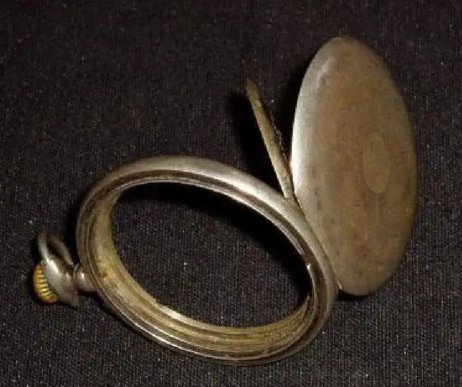

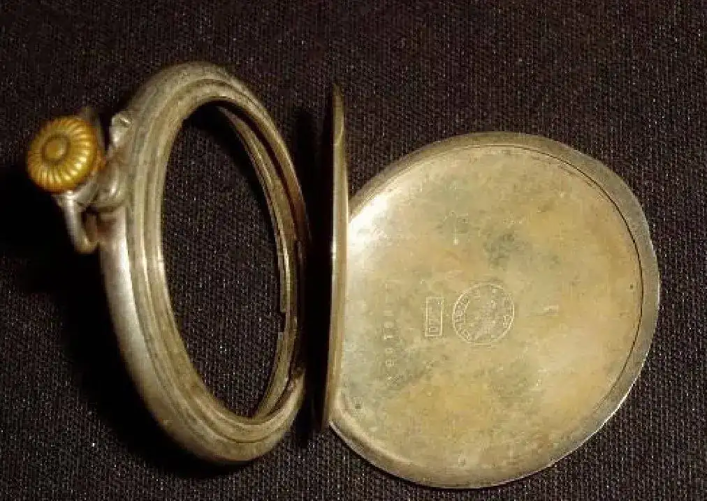

No me paso habitualmente por aquí, ya que mi afición está más dirigida a los vintages... Por lo que quisiera pedir una ayudita en referencia a un Longines 15.89M que compré hace unos meses sin caja y a falta de una de las agujas.
La cuestión es que he visto una caja que puede que le venga bien, pero al desconocer este tipo de relojes me asalta la duda si la caja que muestro está completa para albergar el mecanismo y la esfera o si le falta el bisel y el plexi por uno de los lados, ya que no veo como queda cerrada por este lado.
Les dejo fotos y quedo agradecido de antemano.
Opino lo mismo... que le falta el bisel con su plexi o cristal.
Exacto, falta el bisel. Y es muy difícil de encontrar uno que ajuste, casi imposible. Te lo debería hacer un buen maestro tornero.
Pasa de esa caja Vicente.
Y algo para mi imprescincible, la tija parece estar truncada, si le sumas el aro mas el cristal mas la tija tienes lobgines mas baratos enteros. Suerte
Hola Vicente , como te han dicho todos : No compres esa caja , por si te quedaba alguna duda.
