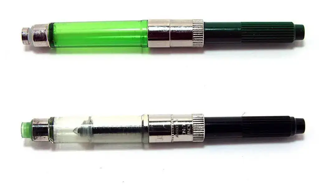

Los convertidores compatibles son los internacionales.
Aquí puede comparar el oficial de MB con un Inoxcrom internacional. Si quiere uno original, fíjese que la boquilla no lleve rosca y que tenga la misma forma que en la foto, ya que algunos modelos de MB la llevan por compatibilidad con ciertos modelos modernos y no le servirían.
Ver el archivos adjunto 424448
