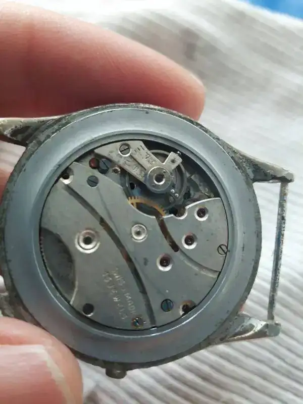

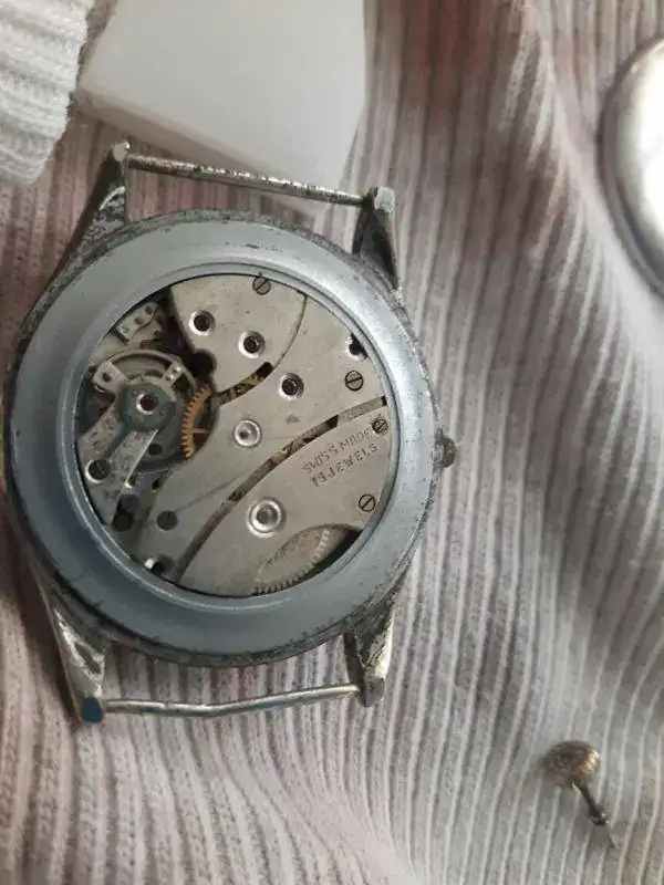

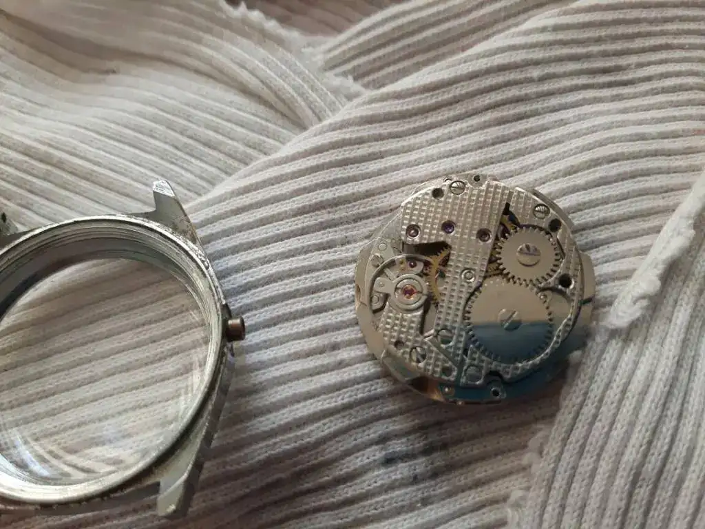

Hoy tenia algo de tiempo ( raaaaroooo) y
tenía un reloj falto de atenciones.Empecé limpiando la caja...bueno. Después pensé que lo podía abrir y sacar máquina para limpiar las motas que tenía el plexi por dentro(muchas y mu feas). Sabéis que yo lo de desmontar no lo habia hecho nunca, así que probé con un parao olvidao y como salió bien tija y máquina, me vine arriba y me dije: "vamos con el que mola". ERROR. Quitando tija como en el otro no salía la máquina[emoji20] Me lie a quitar tornillos porque vaya usted a saber cual sujeta la caja y cual no...pues bien, la caja no ha salido...está ahí agarrada con las uñas la muy....
Ahora tengo el reloj con sus mismas motas en el plexi ( feeeeas) con la corona sin cuadrar, (el tornillo ha dicho que ya ni pa lante ni pa tras y ella està ahí, que no se sale pero tampoco engancha) el segundero se ha quedado suelto bailando dentro del plexi entre las motas (no sé en qué momento lié esa) y el reloj sin funcionar. Ole yo. [emoji35] Le he rematao al pobre.
He aprendido tres cosas:
-Si no sabes, no toques.
-Los tornillos saben saltar por los aires de manera reiterada.
-Con herramientas de los chinos haces trabajo cochino.

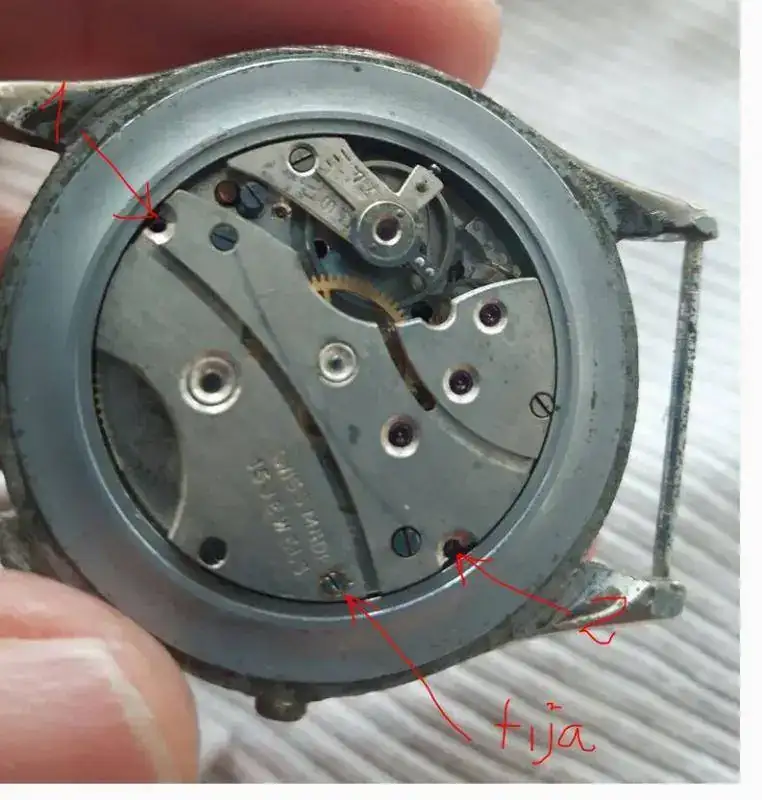

Aquí las pruebas del delito[emoji24] [emoji24] [emoji24] [emoji24]
Nando...pa qué te habré hecho caso????
Soy manazas y esta es la evidencia.

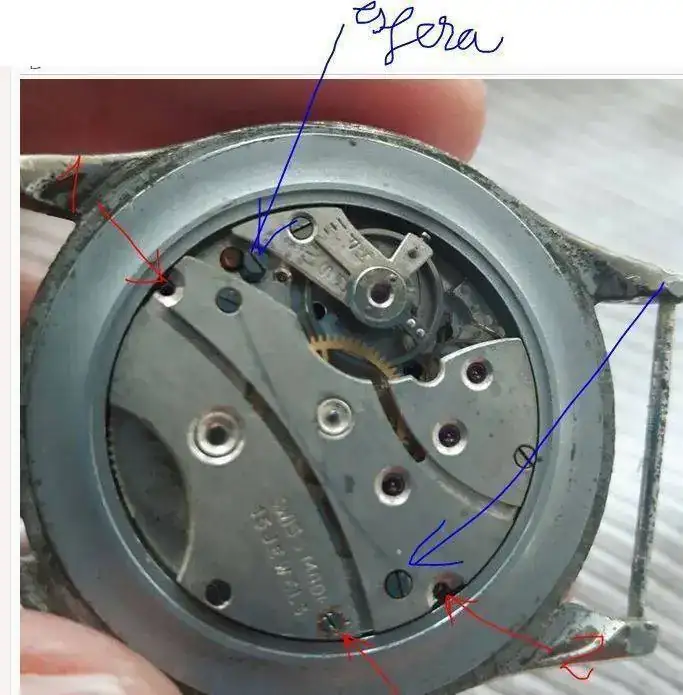

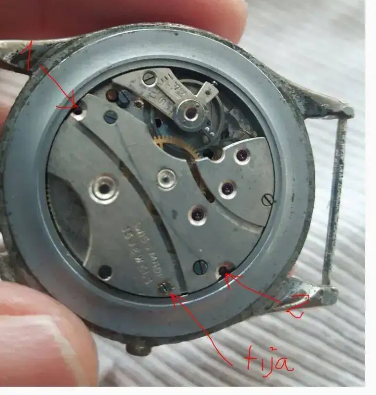

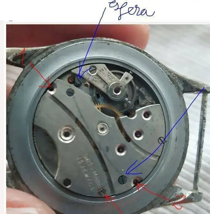

Al aflojar el tonillito de la tija , liberas el tirete y sale la tija
Los tornillos 1 y 2 agarran el calibre a la caja
Como los has quitado ahora has de sacar la máquina con la esfera por la parte delantera
Tienes que quitar el bisel junto al plexi...
Te hago un boceto
Jajaj, qie arte tienes Suesu...:D
"Si no sabes, no toques"....Maaaal, si no sabes, pruebas y así aprendes...
Me da que ese reloj lleva bisel por delante, por lo qie te habrias ahorrado el desmontaje, solo quitar bisel, limpiar y montar de nuevo.
Prueba a presionar ligeramente el tornillo del tiret hacia abajo a la vez que introduces la tija. A la misma vez, mueve la corona ligeramente hacia delante y atras para encarar el cuadradillo del piñon corredizo. Una vez dentro aprietas.
Ya tenemos nueva manitas.....:yhoo::
Todo es empezar Susi, mírame a mí, yo todavía no he empezado :D. Y tienes que perdonarme , estuve con Luis y entre reloj y reloj y disgusto omeguístico no me acordé de preguntarle, pero estos grandes compañeros te lo acaban de explicar estupendamente. :ok::
¡¡¡Ánimo!!!. Como el comer y el "arrascar" todo es hasta empezar. ... :ok::
Perdón... te digo lo que te ha pasado....
Al desenroscar el tornillo del tirete, posiblemente lo hayas soltado.
El tornillo pequeñito del tirete para sacar la tija sólo hay que darle una vueltecita y poco más, ya que tiene poca rosca para coger el tirete, así que si le has dado muchas vueltas lo hayas soltado....
Solución....
Tienes que quitar el bisel junto al plexi, para lo que necesitas una navaja bien afilada o un cuchillito de los de relojero, haces palanca con cuidado y sale bisel y plexi juntos.
A continuación ya puedes sacar la esfera junto a la máquina.
Los tornillos que cogen esa esfera son los que te marco en azul.
Son tornillos de media vuelta, tienen una falda ancha abajo con una mueca, al girarlo la falda ancha engancha la pata de la esfera, para soltar la esfera hay que darle un giro hasta que la falda del tornillo llegue a la muesca y así libera la pata...
Para quitar esfera, haz de quitar agujas... mejor con el quita agujas marca ACME, no las quites con las uñas... jjjjjj
Después tienes que coger el tirete y volver a enroscarle el tornillito que has desenroscado,
Luego vuelves a poner esfera
Colocas horaria a las 12 y aprietas con el aprieta agujas marca ACME
Luego colocas la minutera y la alineas a las 12 y vuelves a apretar sin pasarte ...
Así que coge el reloj y la tija, te vas al relojero y le dices que te lo monte....

Ver el archivos adjunto 538780
Te hago un boceto
Ver el archivos adjunto 538782
Muchas gracias por currarte las indicaciones...ya podía yo intentar sacar por detrás...no tengo pulpo para quitar plexis...de momento este no lo toco más. Se lo voy a pasar a un amigo a que lo apañe :(
Ver el archivos adjunto 538789
Solución....
