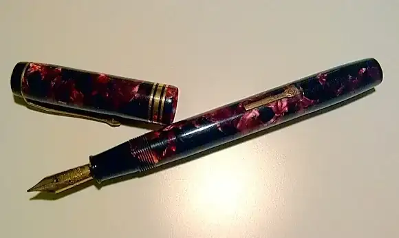

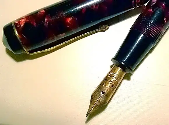

Acaba de llegar esta Conway Setwart 55 de la segunda mitad de los años 40 en celuloide color ciruela efecto mármol. Plumín 14ct Duro, creo que un número 4 (no tengo la lupa en casa) Carga por palanca. Lleva saco nuevo según me dice el vendedor, viene perfectamente limpia y pulida.
132mm de longitud.
Lo más curioso es que viene cargada!!! No me parece la mejor manera de mandar una pluma en la bodega de un avión, o sí, no sé.
Un par de dudas que tengo. Cómo se limpia para cambiar de tintas? Es la primera pluma de palanca que tengo y me da un poco de miedo y respeto el sistema. Imagino que debe ser más resistente de lo que parece porque estuvo muchos años en funcionamineto y esta ha llegado hasta hoy funcionando. La forma de llenarla también me resulta un misterio, pero seguro que encuentro algún vídeo en Youtube 🙂 Lo de limpiar me preocupa más por no fastidiar el celuloide y no forzar el mecanismo. Si hubiera que dejarla en remojo, qué se deja de pie hasta la boquilla?
Es una pluma para sacar a la calle a diario o corro riesgo de pérdidas de tinta y destrozar una camisa?
Gracias!
