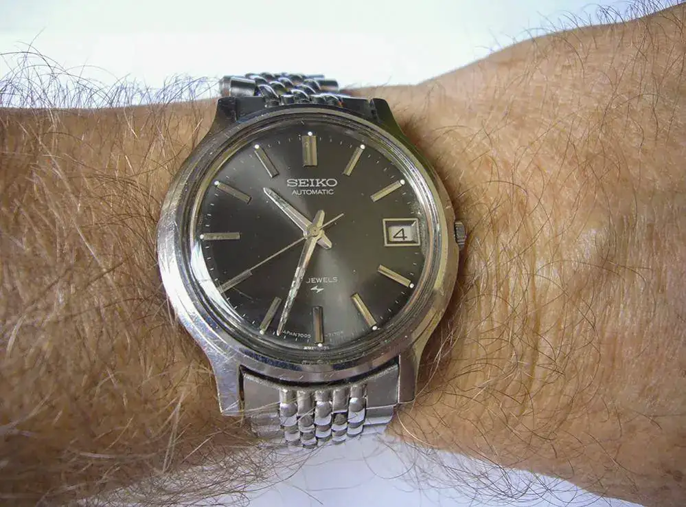

Según te he comentado en el privado, te dejo la foto del Seiko.
este sí es un vintage auténtico y automático.
Ah bien, pero hablamos de un automatico para señora eh?... Ese no le va a gustar...jejeje.
¡Ah! Que ella es de las pocas que hoy los quieren chicos. ¿O es que le gustan con colores?.

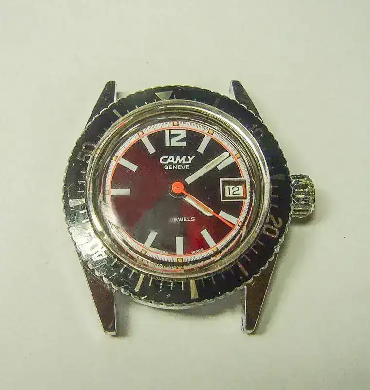

En el mismo escaparate puedes ver este Camy Camy 5.webp pero de ese no recuerdo el precio. Más barato que el Seiko seguro.
