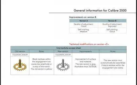

Hola amigos, tengo un Omega PO 42mm con movimiento 2500C serie de 2007. La pregunta es, cuándo te pones el reloj y no le das cuerda, sólo algunos movimientos para que comience a funcionar es posible que el reloj se pare teniéndolo aun puesto. Esto me ocurrió la semana pasada, nunca me había ocurrido, y lo que me preocupa es que se paró en un momento que yo no estaba en reposo, más bien me encontraba activo en una fiesta. Al momento de darme cuenta le dí cuerda y comenzó a funcionar, con la misma exactitud y sin problemas, pero ése suceso me ha dejado preocupado. He leído mucho de los problemas que ha presentado el calibre 2500C relacionados a paradas del reloj por acumulación de suciedad en el escape, me habrá ocurrido éso. Cuándo eso sucede después puede que el reloj continúe funcionando normalmente, porque hace más de una semana que lo chequeo y no ha vuelto a detenerse. Por favor alguien que me oriente al respecto, estoy preocupado.

Ver el archivos adjunto 324663
Tiene la pinta de que simplemente no ha podido acumular suficiente cuerda.

Es normal, no acumuló carga suficiente.

En tu caso amigo parece que haya sido solo un problema de no dar tiempo a la carga si no lo ha vuelto a hacer más, en algunas ocasiones, cuando voy conduciendo algunos relojes recién puestos me lo han hecho, algunos movimientos del brazo creo que no mueven demasiado la masa oscilante.

Cuando el reloj está descargado hay que darle unas 20 vueltas a la corona antes de usarlo, eso garantiza que normal funcionamiento del mismo.

¿Entonces debo descartar que sea el famoso problema de los calibres 2500 de Omega? Al menos no se ha vuelto a parar, sí fuera dicho problema tendría que detenerse otra vez, ¿no?

Es que ponerse el reloj sin carga ninguna y pretender que funcione bien , es difícil ,a no ser que seas músico y toques las maracas en una orquesta, dale algo de carga manualmente antes de ponértelo completamente vacío y comprueba si eso te ocurre otra vez .
Os voy a contar mi experiencia con un Bond con calibre coaxial 2500C. Lo compré en 2013, uno de los pocos "olitas" que todavía quedaban a la venta. Al principio, todo normal. Sin embargo, después de pocos meses, el reloj se volvió muy perezcoso para arrancar. Por mucho que lo moviera, no cogía carga o se paraba inmediatamente. Incluso, si le daba carga manualmente, tenía que dar muchas vueltas a la corona para que empezara a moverse. Aunque, una vez en marcha, todo iba correctamente. Pensé en llevarlo a revisar antes de que expirase la garantía.
Sin embargo, pasados unos meses, un buen día, lo cogí y con un simple movimiento comenzó a andar. Desde entonces, todo ha vuelto a ser normal. Lo saco de la caja, lo muevo un poco y empieza a moverse con facilidad.
Desconozco que le pudo pasar. La sensación es que algo le impedía funcionar con normalidad y finalmente se ha liberado. No quiero comerme mucho el coco con el tema, pues actualmente va como la seda, pero siempre me queda esa duda de qué le pudo haber pasado o, lo que es peor, si en un futuro me dará problemas.
