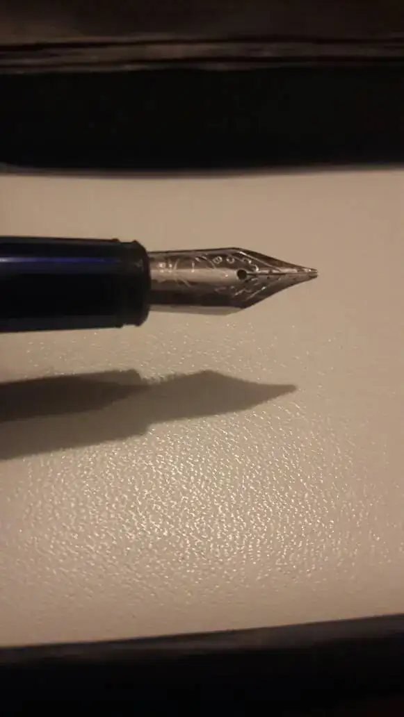

Les cuento que tengo esta pluma hace tiempo y hará cuestión de una semana me decidí a estrenarla. Desde que la compré (nueva) no la había usado nunca, utilizando el cartucho que venía de fábrica lo monté y comencé a escribir. Hasta ahí excelente, si bien es punto M es muchísimo más fino que el M de mi Vector cosa que no me molesta para nada; el problema surge en que dejo de escribir y por mas que le pongo el capuchon automáticamente se seca la tinta, estoy hablando de un lapso de 30 seg aproximadamente, para poder terminar la monografía que estaba haciendo tuve que traer una taza con agua tibia y un paño entonces cuando retomaba la escritura metía la pluma en el agua y la secaba y así comenzaba a escribir nuevamente.
Se que no es una pluma de marca ni mucho menos, la compré porque me atrajo mucho su "look" moderno. Y realmente me es muy cómoda para escribir y me gusta su estética, quiero usarla! pero no se que hacer para corregir ese defecto.
Leí en el foro que con un plástico finito se podría abrir un poquito el canal de tinta, y lo hice pero el problema sigue.
Que puedo hacer????
La pluma
El plumin
Gracias desde Ya!

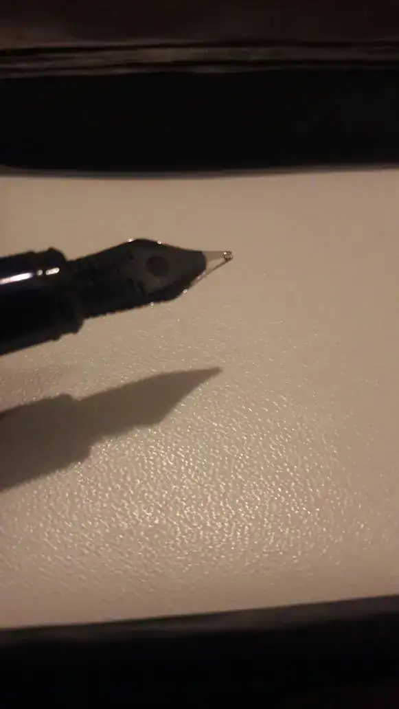

Me olvidé de subir esta foto a donde se ve como ahora una vez abierto el canal, el punto el más generoso pero aún así se sigue secando la tinta...
A ver... Con esas fotos tampoco se distingue muy bien pero... ¿No parece que están muy separados los gavilanes del plumín? Tal vez te has pasado apretando y se han separado más de la cuenta... Prueba a poner la cara del plumín mirando al papel (el alimentador mirando hacia a ti) y apretar un poco hacia abajo en un angulo de unos 45º, esto sin llegar a doblar por entero el plumín, simplemente la fuerza necesaria para que se junten un poco los gavilanes.
Hola:
Como dice MiguelBeny, la sensación en las fotos es que el canal está demasiado abierto y la capilaridad de la tinta se rompe en cuanto deja de usar la pluma. La solución no era abrir el canal, sino cerrarlo en su extremo, justo en la bolita de la punta, donde debe estar lo más próximo posible. Pruebe a hacer lo que dice el compañero para volver a juntar los gavilanes en la punta. Tenga cuidado porque esos plumines genéricos, más que de acero, parecen de hierro dulce y tienen un límite elástico muy bajo, con lo que es fácil deformarlos permanentemente si se fuerzan demasiado.
Tampoco le hubiera venido mal un lavado profundo mediante inmersión durante una noche en agua con unas gotas de lavaplatos antes de hacer la primera carga.
Ya nos contará qué tal.
