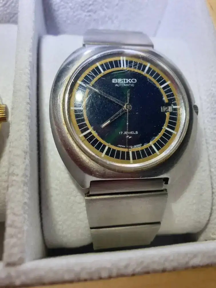

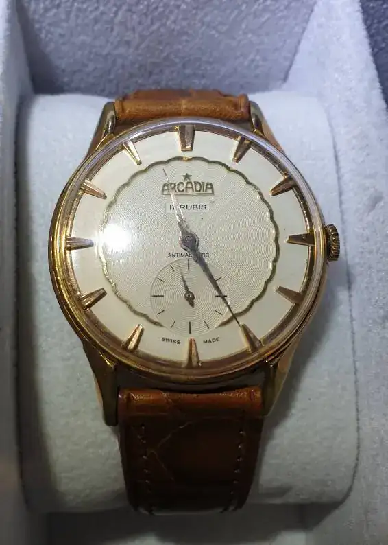

Pues bien, por desgracia en los últimos meses he heredado tres relojes (si, esta siendo un año cojonxxx), y me gustaría que me dierais algún dato sobre los relojes en cuestión, os dejo unas fotos por aquí a ver que podéis contarme...

El Arcadia es una preciosidad de reloj. Algo tienen los Arcadia, que me gustan casi todos los que veo. Encontrarás de pulsera desde los años 10. No es manufactura, pero no es necesario serlo para hacer relojes buenos y bonitos.
El Seiko parece un calibre 7005 y debe de ser de primeros de los 70.
La primera cifra de numero de serie corresponde al año. La segunda al mes.
PD: El número de serie aparece en la tapa.
ARCADIA
ArcadiaKleinuhren, Uhrenteile; Fleurier, Schweiz; registriert am 3.12.1915
Uhren, Uhrenteile; Den Haag, Niederlande; registriert am 22.3.1924
Columbus (OH), Cincinnati (OH), New York und Toronto, USA; Biel, Genf, St.-Imier und Madretsch, Schweiz
Kleinuhren, Uhrenteile; Fleurier, Schweiz; registriert am 24.11.1975
[TD="width: 220"][/TD]
[TD="width: 190"] Fleurier Watch Co. [/TD]
[TD="width: 190"] Arcadia [/TD]
[TD="width: 190"] W. Van Hattum W. Hzn. [/TD]
[TD="width: 190"] D. Gruen & Sons [/TD]
[TD="width: 190"] Arcadia / Swiss Made [/TD]
[h=1]Fleurier Watch Co.[/h]
Fleurier Watch Co. es un fabricante de relojes y movimientos que se fundó en 1858 en Fleurier , Suiza , se unió a ASUAG en 1932 y resucitó por Arcadia en 2011 .
[h=2]Historia[/h]La ciudad de Fleurier tiene una larga historia de relojería, siendo hoy un centro de producción con Parmigiani y Vaucher Manufacture . Los componentes que se convertirían en parte del mismo nombre de Fleurier Watch Co. datan de 1858 . La propia compañía fue creada en 1915 e incorporó muchas marcas locales durante el próximo medio siglo, incluida la Arcadia original . La empresa se incorporó a ASUAG en 1932 , y la parte de fabricación de movimiento, Fabrique d'ébauches de Fleurier , se convirtió en parte de Ebauches SA .
La compañía y sus marcas desaparecieron gradualmente en las próximas décadas, incluso a medida que Ebauches SA creció para convertirse en parte de ETA en el actual Swatch Group . El componente de fabricación de movimiento del negocio se vendió a Chopard en 1996 , y su edificio histórico le siguió en 2000

no, el maestro no se ha confundido. Me lo dirigía a mi debido a la mención que yo he hecho de la historia de tu Arcadia, donde aparece el nombre de Parmigiani y según nos cuenta Don Luís, el lo conoció.

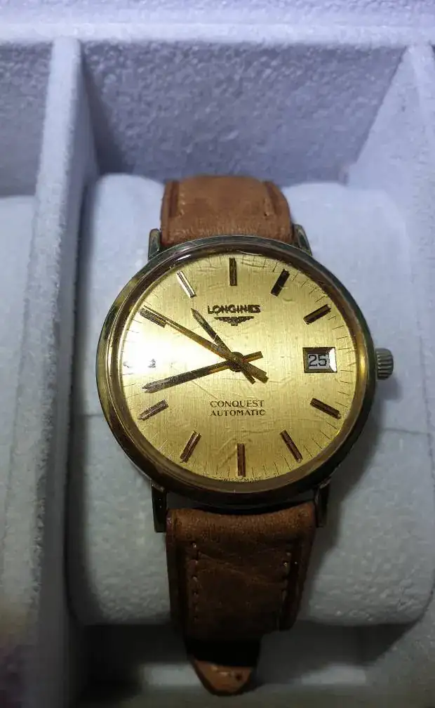

Respecto al Longines Conquest Automatic, parece que es la versión de los años 70 de ese mítico modelo de Longines (aparecido en 1954 con el calibre 19AS automático). En este caso, que además versión date, será el calibre L633, que no es mas que un ETA2824 asi, sin el -2).
