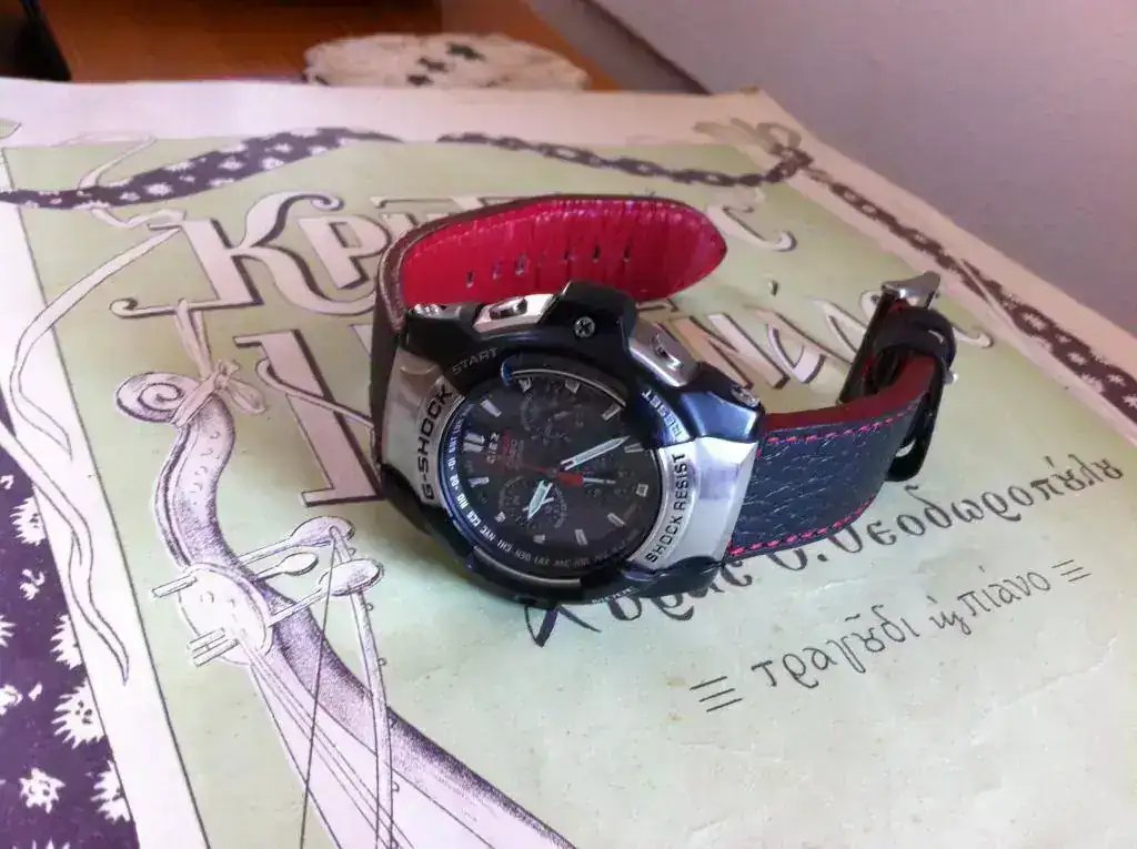

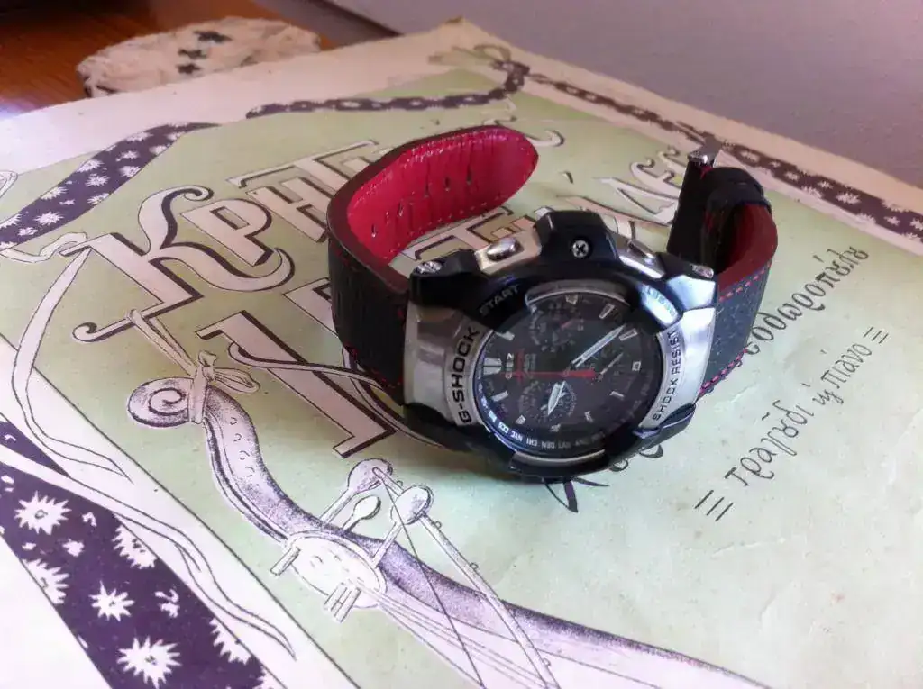

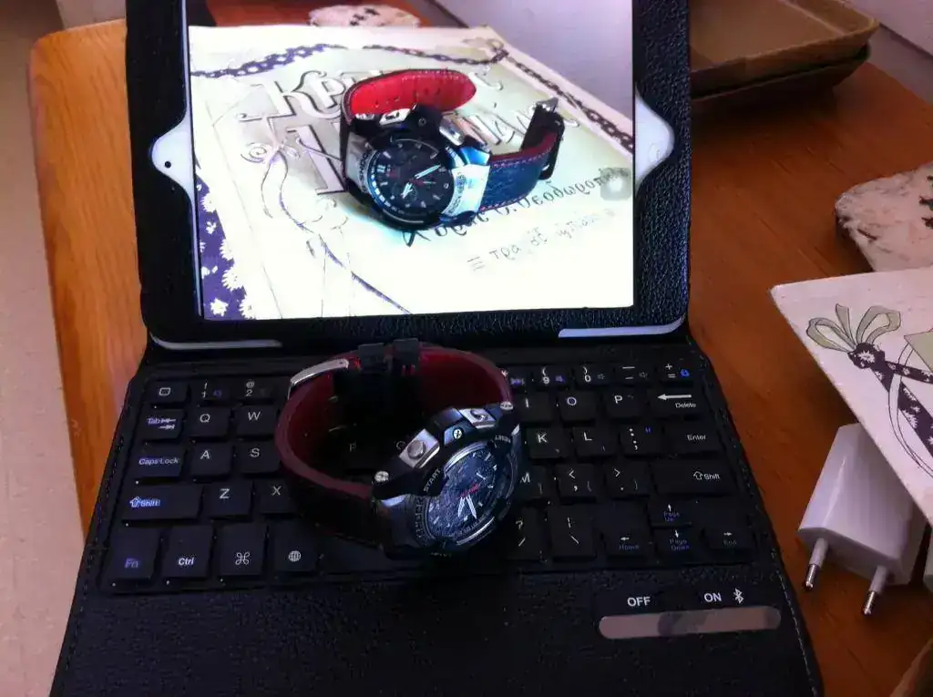

estaba con la ciudad de honolulu, cosas de infanta, la correa machacada, los tornillos de estrella tan chiquita la estrella que no había manera, encontré una vieja correa que me regalo raul la corte por arriba le hice dos muescas, le puse un tubo de plástico para que los pasadores supieran donde tenían que entrar :) porque los pobres son mas tontos cuando los quieres meter se van a canpistraus
luego hice unas canaletas con una lima en los tornillos, con una sierra ahonde las canaletas y pude meter un destornillador cómodamente en los tornillos aunque tendré que hacer algo mas porque me quedaron chuchurris de la operación, de momento son operativos
lo que me gusto de la correa es el color porque conjunta con las agujas, no creo que haya otro giez con correa de cuero nel mundo mundial :laughing1: pero a mi de casio lo que no me gustan son las correas, el funcionamiento del giez es simplemente perfecto, el mas mejor, el problema del casio es que no dejan mucho juego con las correas y siempre parecerá un reloj de motorista, con los debidos respetos
ya se que hay otros modelos ya se, pero a mi me va este

Qué mayor satisfacción que el trabajo bien hecho. Le va perfecto, Maese Quiroga.
Oye pues le queda fenomenal... :clap:
Comparto los comentarios, le queda muy bien, buen trabajo.:ok::
Muy chulo. Le queda de lujo
muchas gracias compis, lo bueno es aprender a hacer esto porque cuando se casque esa correa, otra y a vivir
Pues niño de cojones!eres un manitas
Ole tu y tus manitas!!! Vaya pedazo de brico!! te ha quedado perfecta!!! parece una correa hecha para el reloj.
Personalmente no me gusta nada como queda, lo siento. Pero el trabajo que has hecho es unna pasada!!
yo lo veo muy bien si señor...
Compañero se trata de hacer lo mismo que hacemos con los otros relojes, cambiar la correa cuando es menester, en el caso de casio es pelin más complicado porque hay unos encajes mas estrechos que la mismas correa y hay que hacer unas muescas, además está el tema de la resina en verano que hace sudar mucho don cosas prácticas puramente y estéticas porque las correas de casio son un poco vetustas, los relojes también excepto el giez en mi opinión
