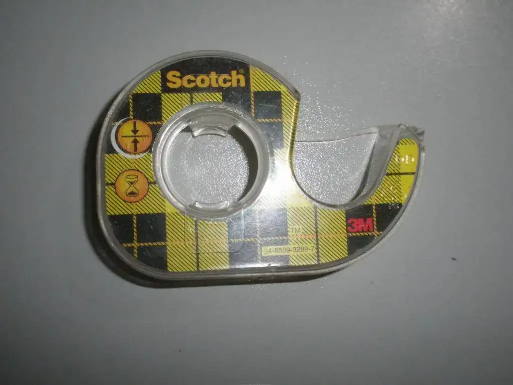

1. Existe "papel celo" de dos caras, es decir que tiene pega por los dos lados.
2.- Se corta un pedacito y se pega en la parte interior de las pinzas justo donde va a tener contacto con el pasador.
3.- Posteriormente se recorta con una cuchilla de afeitar el sobrante de los laterales, es muy sencillo. Creo que se aprecia en la pinza de abajo la cinta doble cara ya pegada con la forma perfectamente ajustada a la pinza.
Y ya está... ahora sólo queda coger el pasador y posicionarlo para que la inserción en el agujero sea la adecuada.
Como veis en esta foto aunque la pinza esté abierta el pasador no se cae. Se puede ejercer presión sin que el pasador salte.
Se puede utilizar el mismo método para pequeños tornillos u otras piezas con tendencia a "saltar".
Una vez acabado el trabajo con la cuchilla de afeitar se separa la cinta y se limpia la pinza con alcohol y aquí no ha pasado nada.
Espero que os sirva.
