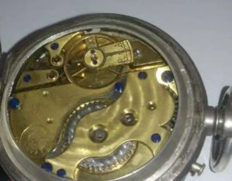

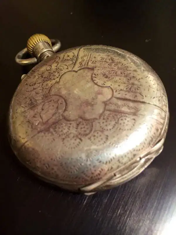

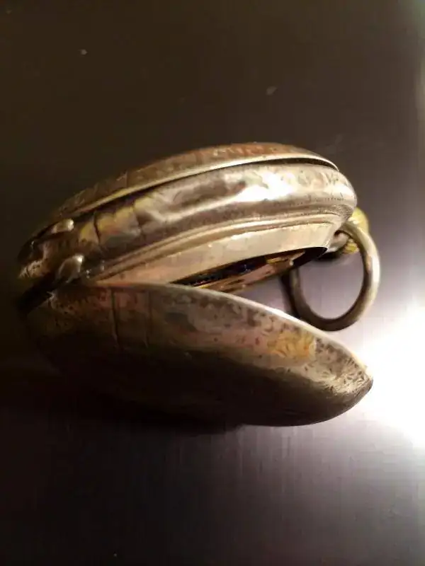

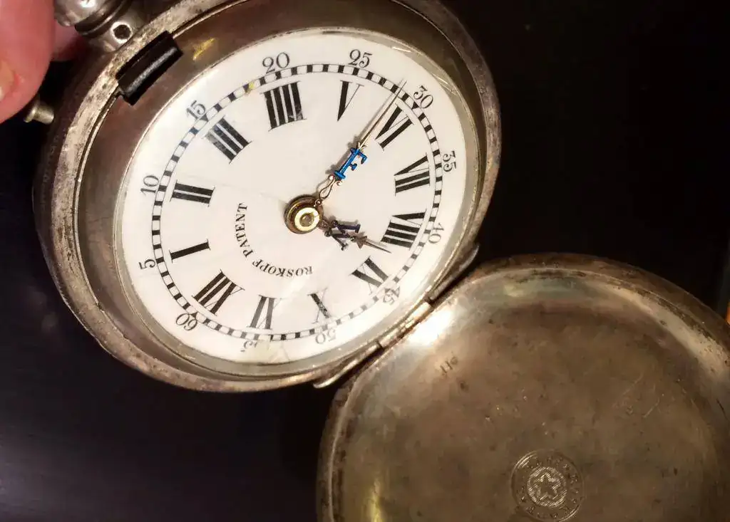

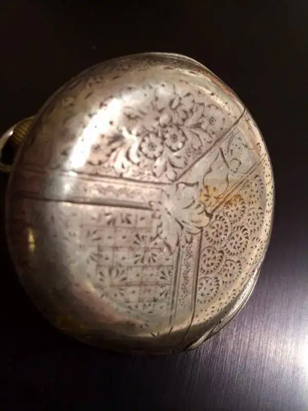

Pero viejo, viejo.
No es esta la primera chatarrilla Roskopf que muestro en el foro, pero sí la que muestro en peor estado. Además de lo que se ve, tiene el eje de volante mal, la espiral hecha polvo, el muelle real roto y una bisagra partida. Además del tornillo que fija el puente de volante sustituido por un tornillo de estrella (Creo que no me dejo nada).
Ah, sí! Hay que cambiarle el cristal de la esfera, creo que lleva un plexi, y ponerle uno al guardapolvo.
Y limpiar, aceitar y ajustar, claro.
¿Lo bueno? Un Roskopf saboneta de plata de Wille Fréres, de los años noventa del siglo XIX, con tornillos azulados y agujas con el anagrama WF también azulado en las agujas. Una belleza. Algo ajada, lo reconozco. Ya veréis cómo queda después de pasar por el relojero: lucirá como en sus mejores tiempos.

Pues envidia me da, es un reloj que aunque muy mal tratado muy bonito, me ha llamado especialmente la atención los tornillos azules, nunca había visto unos así y las agujas con ese anagrama, en fin una pieza digna de ser mimada.
Por favor, no dejes de poner el resultado después de la restauración, estoy deseando verlo.

Gracias por el comentario. La agujas con el anagrama WF son una rareza que pasa desapercibida la primera vez que ves una mala foto del reloj. Los tornillos azulados son frecuentes en relojes de una cierta calidad. Creo que se conseguía calentando los tornillos en alcohol hasta un punto determinado y dejándolos enfriar. Después lo miro y corrijo si no es así. Pero estos tornillos tienen truco: están pintados o recubiertos de un material cerámico azul. Parece que salieron así de fábrica, sobre todo porque el anagrama de las agujas tiene el mismo azul.

Gracias por el comentario. La agujas con el anagrama WF son una rareza que pasa desapercibida la primera vez que ves una mala foto del reloj. Los tornillos azulados son frecuentes en relojes de una cierta calidad. Creo que se conseguía calentando los tornillos hasta un punto determinado y enfriándolos inmediatamente en aceite. Después lo miro y corrijo si no es así. Pero estos tornillos tienen truco: están pintados o recubiertos de un material cerámico azul. Parece que salieron así de fábrica, sobre todo porque el anagrama de las agujas tiene el mismo azul.
Ni qué decir tiene que las agujas, por sí solas, ya justifican comprar el reloj. Aunque le haya pasado un tractor manchego por encima.
Pero además la caja es muy atractiva e inusual.

Amigo Antonio, aunque sólo fuera porque esa caja está labrada íntegramente a mano ya vale -para mí- todo el esfuerzo el rescatarlo.
Además esos labrados con motivos desiguales es algo rarísimo de ver. Se adelanta la friolera de un siglo y pico a la moda de Desigual:D

Una pieza preciosa !! Todito original , lo de las agujas me ha dejado pasmado ... ::bxd:: .. Nunca lo habia visto.
Merece buenos cuidados.

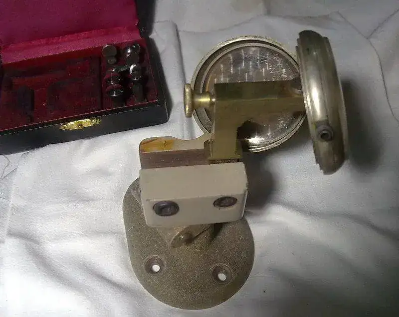

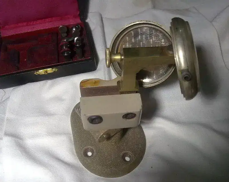

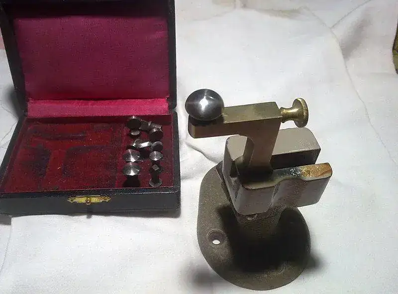

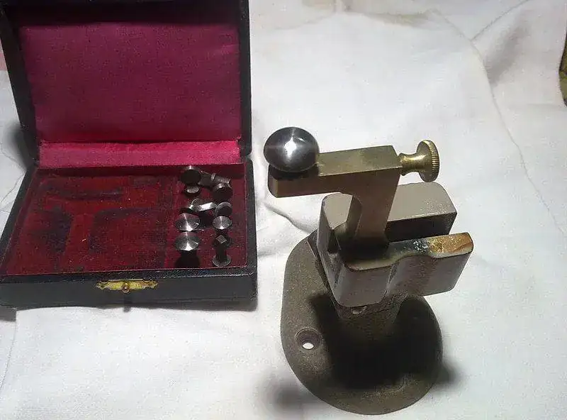

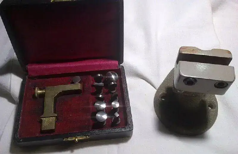

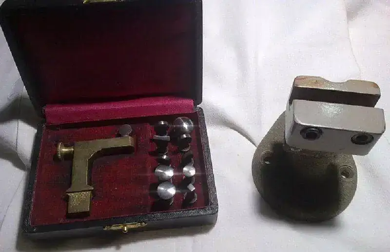

para reparar la caja tal vez usted necesita esta herramienta. o un buen taller de carrocería:)
08012010366.webp08012010367.webp08012010370.webpsaludos enrico
Enrico, ¿Esa herramienta es tuya? ¿Tú mismo reparas las cajas de los relojes?
¡Hay, qué pena que Torino esté tan lejos!
sí Rafagil, herramienta es mío. pero por lo general uso un martillo para 5 libras !!
saludos enrico

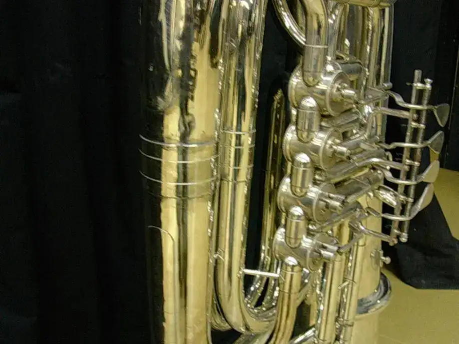

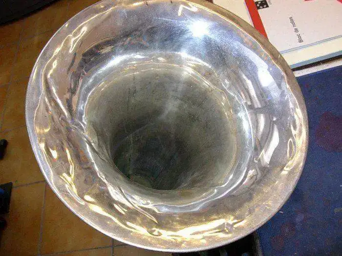

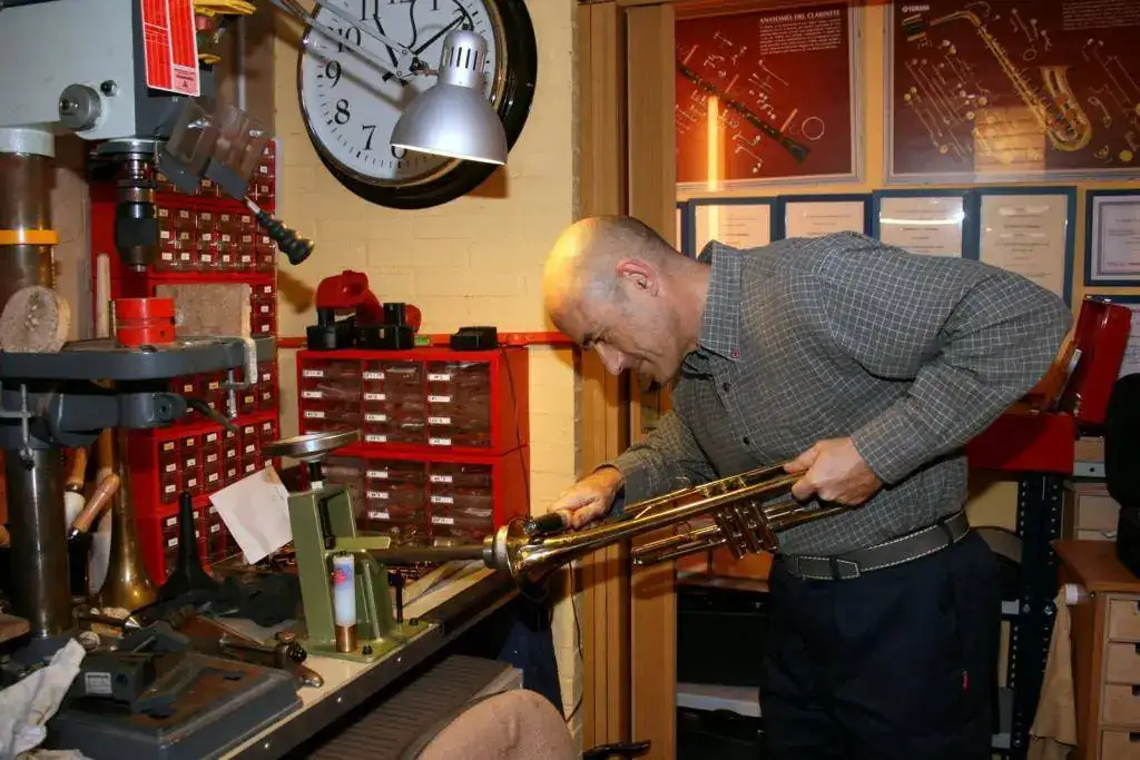

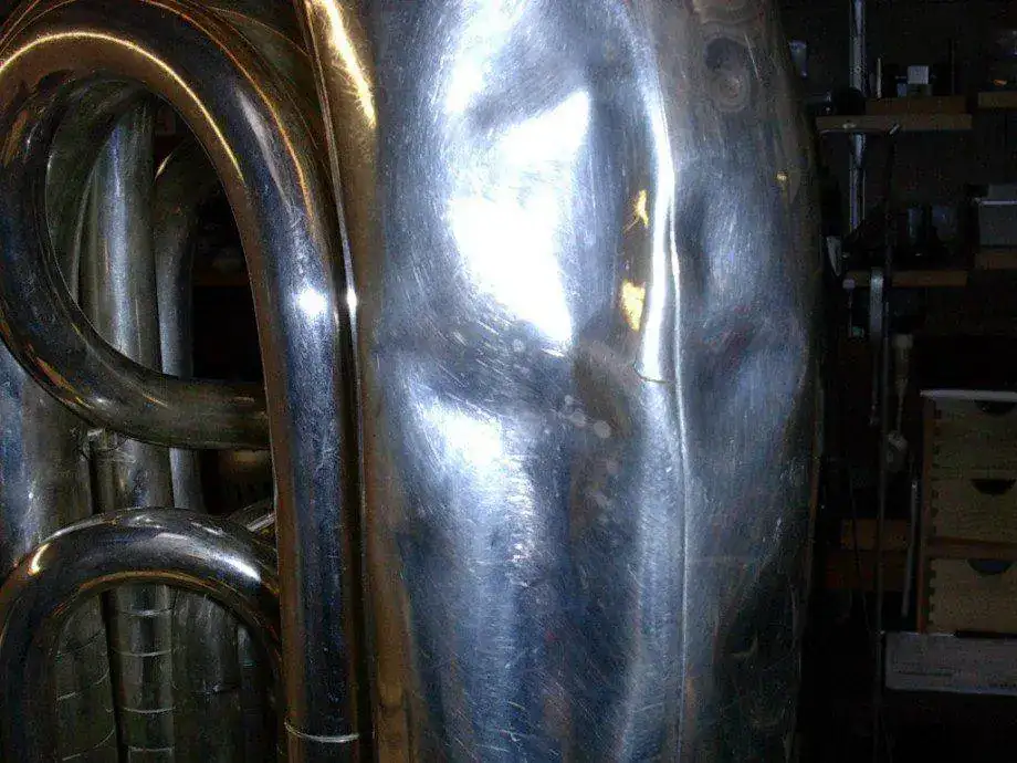

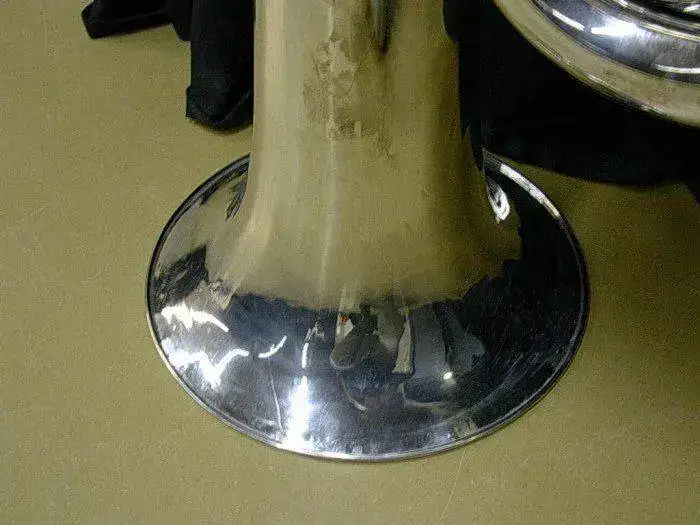

Yo he visto trabajar a un amigo con herramientas similares, salvo que él se dedica a la reparación de instrumentos de música de viento, tanto de madera como de metal.
Tiene una colección amplísima de piezas macizas que utiliza para sacar los bollos a los tubos metálicos, una vez desmontados. Pero al menos, por lo que yo he visto, no golpea con martillos; simplemente a puro músculo va enderezándolos con dichos moldes. Pero claro, los instrumentos de música de metal (trompetas, trompas, tubas, trombones...) son de latón lacado o plateado, un metal blando, casi tan blando como la plata. Otra historia debe ser el acero, o las carruras (la parte central) de algunos relojes de bolsillo, que parecen durísimas.
El tema me interesa mucho, Enrico. Mucho.
Campana de tuba abollada:
Después:

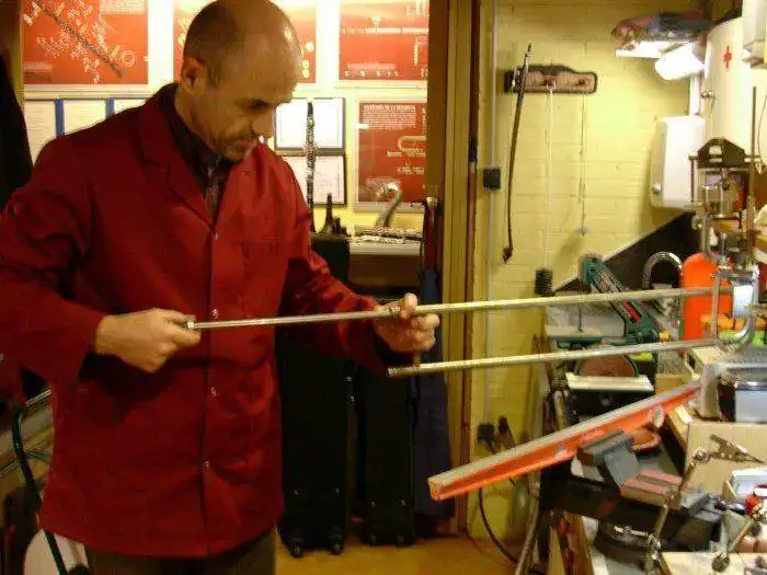

Sacando un golpe de la vara de un trombón con un mandril expandible:
Muy interesante Rafagil, ¿son buenos los resultados?, es decir, ¿quedan estos instrumentos como nuevos o no llegan a quedar perfectos? porque parece increible.
Antonio
Quedan perfectos. Como comprenderás, el sonido depende en gran medida de que el aire circule sin obstáculos ni "relieves" ni "montañitas". Tanto funcional como estéticamente quedan impecables.
Confío en que la caja de ese Roskopf quedará estupendamente. Al fin y al cabo nadie espera que suene.
La misma tuba, antes y después:
