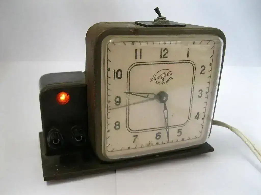

Pues eso, siguiendo el trasiego de las rarezas electromecánicas, hoy me ha llegado uno que cuando lo compré no estaba bien seguro de que compraba...pero me pudo más la curiosidad y realmente no me ha decepcionado para nada, pues hasta ahora no había visto nada igual...Este es el protagonista, con las fotos del vendedor
Como podemos ver se trata de un despertador de mesa, de tamaño considerable 12x20cm y sinceramente lo compré , pensando que sería una especie de "energia" que ya presenté hace un tiempo. Bien contento estaba, pués no es nada fácil encontrar dos relojes con el mismo mecanismo en un espacio tan corto de tiempo. (Que por cierto, va perfecto de marcha, eso si ya se ha comido en poco más de un mes dos pilas de petaca....)

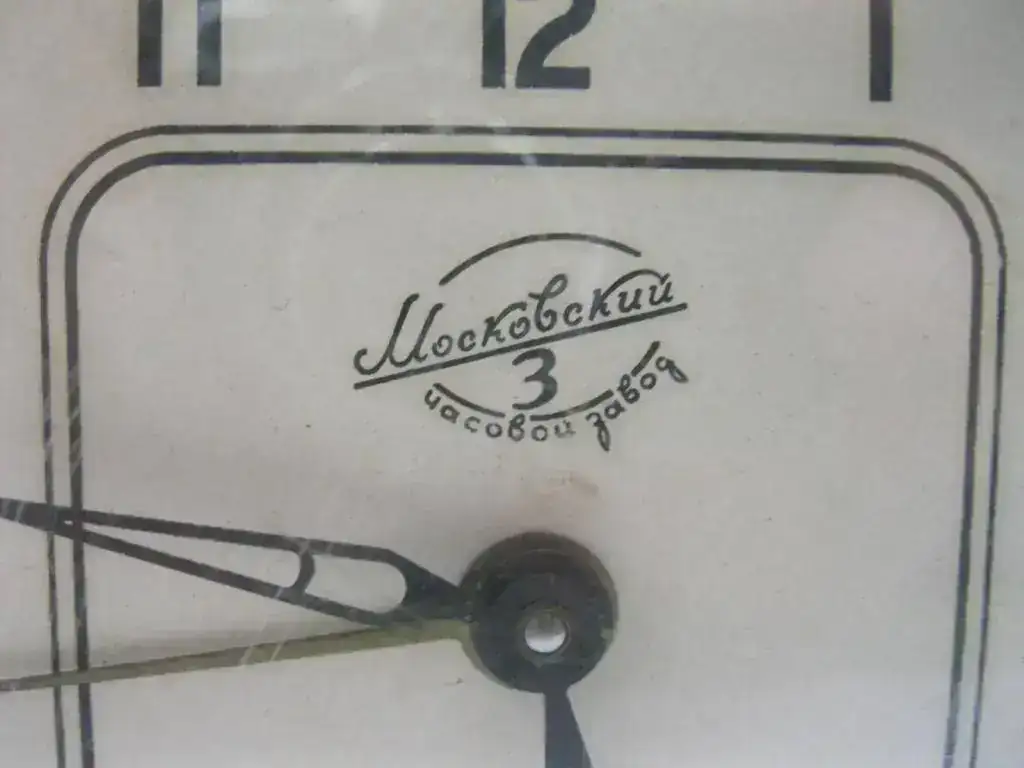

Así que empecé a buscar por el logo que pertenece a la "Tercera fábrica de relojes de Moscú" o literalmente "tercera fabrica de relojes de Moscú al servicio del Soviet"
http://ussr-watch.com/third-moscow-watch-factory/

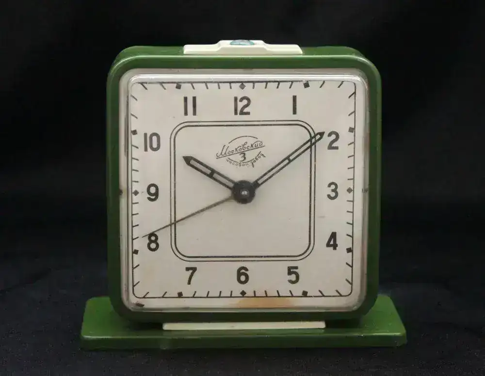

Bien, ya tenía un punto de partida; una fábrica que se dedicó a fabricar despertadores, así que empecé por ahí y en una página de compraventa rusa encontré esto
Bingo, pero aún me quedaba investigar si en algún momento de su historia habían fabricado mecanismos electromecánicos, cosa que no ocurrió. Mirando la trasera hay una inscripción que dice "Gost" 3145- 57. Ya tenía en año de fabricación y un colega de la sección rusa del foro watchuseeck, me hizo ver que ese Gost pertenecía a este calibre y a este reloj:

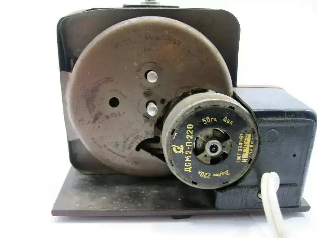

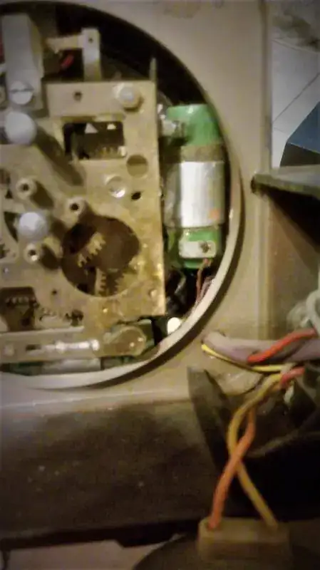

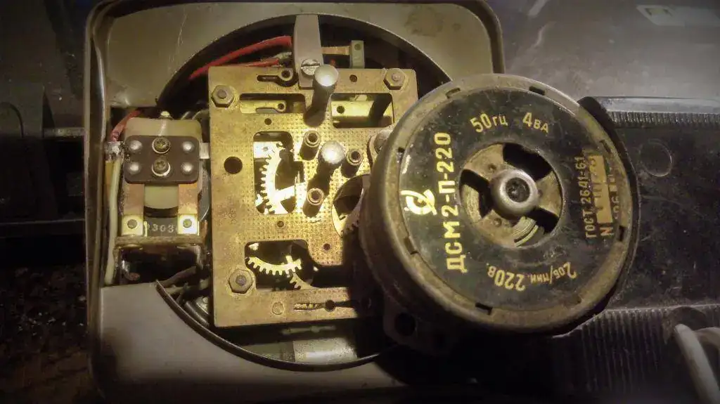

Si bien ya tenía el año, el calibre y la marca, aún me quedaba por descubrir que era eso??? Si nos fijamos en el rotor eléctrico (o lo que yo pensaba que era el rotor) está fechado en 1961. Hasta que me ha llegado os aseguro que he buscado, preguntado, pero nada...Así que la idea más factible es que fuese una modificación casera. Y bien, cuando ha llegado a casa la sorpresa ha sido mayúscula.

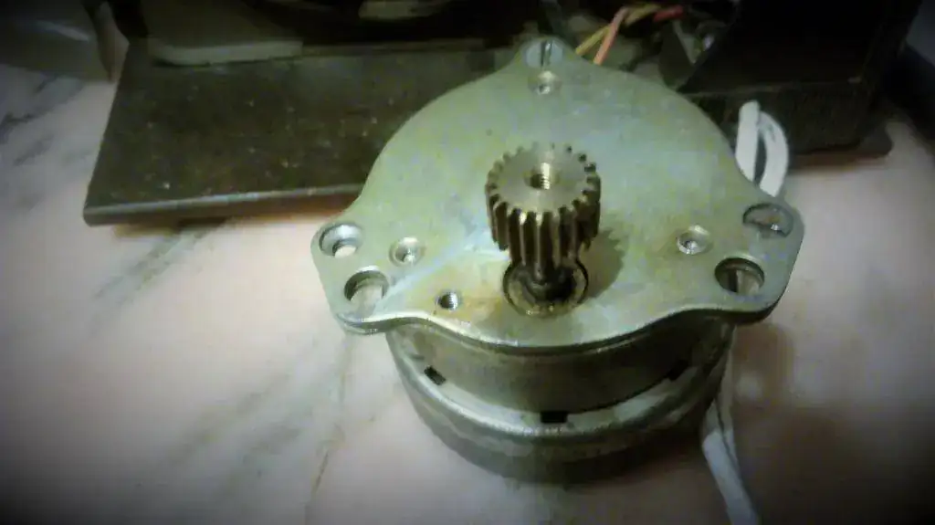

Si parece realmente que es una modificación casera, pero curiosisima. Lo primero que se puede observar es que lleva un interruptor en su interior y dos condensadores gigantes(ahora) del tamaño de una pila normal. Después por mucho que buscase, no he encontrado ni volante, ni Ancora, ni espiral de carga(que en teoría debía accionar el supuesto rotor; así que también he desmontado el susodicho y me he encontrado con esto
Este piñón del Rotor, hace las veces del conjunto volante, escape, haciendo girar el tren de rodaje de todo el reloj!!!! no os parece increíble??? es lo más parecido a un reloj de cuarzo, pero sin cuarzo!!! las "oscilaciones" vienen dadas por las vueltas que da el motorcillo eléctrico y se desmultiplican en el piñón del rotor!! De ahí el uso de condensadores (esa pieza de color verde del tamaño de una pila) que controla las fluctuaciones de la corriente eléctrica, para que el motor gire siempre a las mismas revoluciones y el reloj sea preciso!!! Ingenioso, verdad??? Yo nunca había visto nada igual :clap:

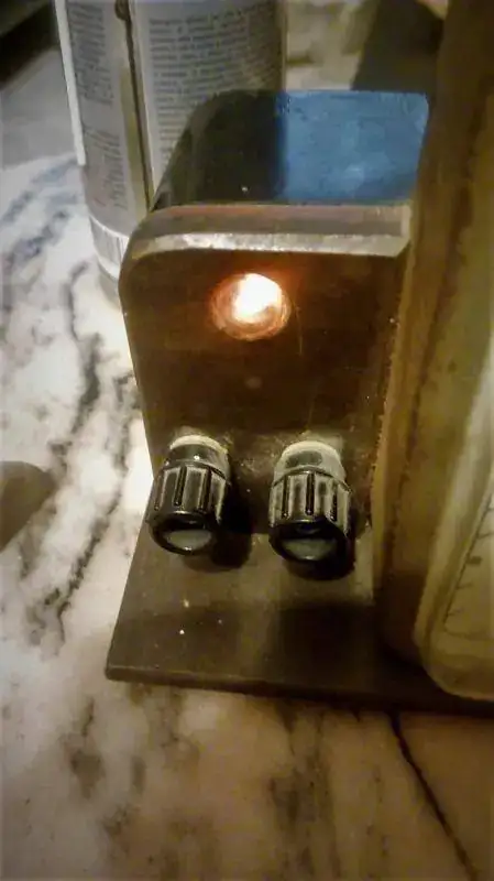

Pero quedaba saber que era el interruptor y el otro condensador. Cuando lo accionamos se enciende una pequeña luz
Este circuito es independiente del del motor y de su condensador (en un principio pensé que era para conectar o desconectar el reloj, sin tener que desenchufarlo, pero no... Concretamente sirve para enviar una señal eléctrica que se activa con el dispositivo de alarma a una alarma o un timbre exterior al reloj!!!
Aún sabiendo ahora lo que es (una modificación ingeniosa, desde luego) se me abren más interrogantes
Estaría en algún despacho de una fábrica o en alguna escuela al tipo de relojes esclavos??
Fue un invento casero doméstico???
Creo que nunca voy a poder responder a estas preguntas (tampoco he visto nada igual en la colección del Sr Mark Gordon) y sólo deduzco que algún reloj astronómico pudo llevar un mecanismo parecido a gran escala, aunque el los 60 ya se sustituyeron por cuarzos (estamos hablando de relojes que se incorporaban a telescopios de grandes dimensiones y más que marcar la hora, marcaban la posición en el cielo de los objetos a seguir. Encontré este documento de la NASA del 1961 que hace referencia a ellos (pensad que se tardó casi más de una década en llevar la tecnología del cuarzo a la muñeca en la USSR
Bueno, espero que os haya gustado y sorprendido por igual que a :Dmi
PD el reloj tiene una marcha muy precisa, fantástica diría, pero su reserva de carga, por ahora la he limitado a poco más de una hora en funcionamiento ya que su motor a mi parecer se calienta en exceso y no deseo crear ningún estropicio..

El motorcito da sólo dos vueltas por minuto, y si se te socarra... se sigue fabricando!
La utilidad puede ser cualquiera que necesite de una corriente eléctrica a una hora determinada y de modo contínuo, sin que nadie deba ir a dar cuerda y que se active dos veces al día (¿quizá una para encender y otra para apagar? ¿O la corriente en los bornes sólo dura los minutos qye le cuesta sobrepasar la aguja de la alarma?)
Una sirena laboral o escolar, un comedero automático de granja, un....
Primero felicidades ! De verdad cosas rusas caseras son increibles .
Una duda , no entiendo como son conectadas condensadores y porque existen. Velocidad de este tipo de motores ( usadas en lavadoras mucho años) es sincronizada solo con frecuencia de red eléctrica , no importa voltaje , con 180 y con 240 gira con 2 revoluciones en minuto.
