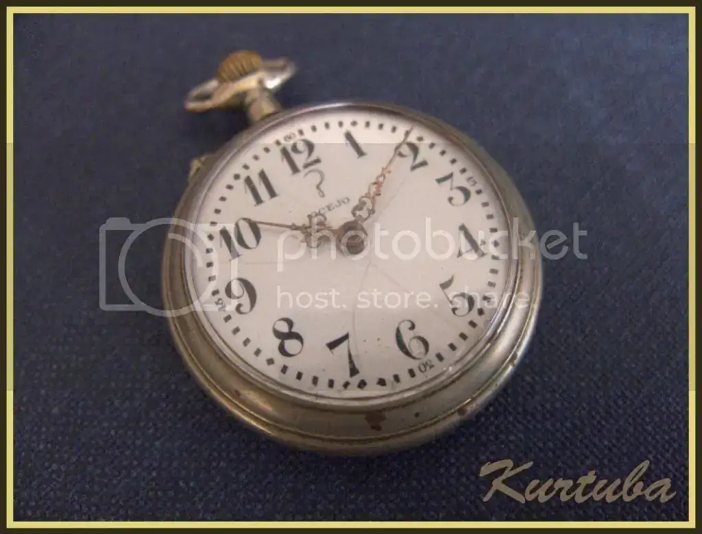

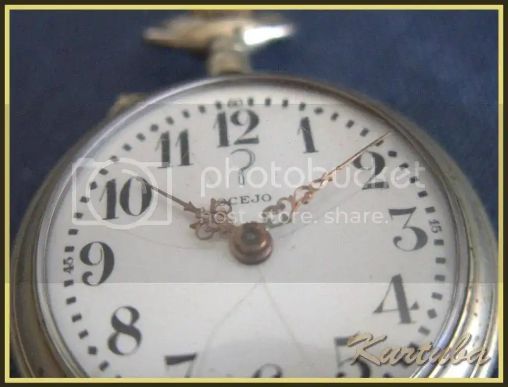

El reloj es un modelo modesto, posee una esfera con números árabes y marcas para los minutos cada quince minutos y, en mi opinión, no está en mal estado, aunque la esfera (¿de porcelana?) presenta varias grietas de craquelado.

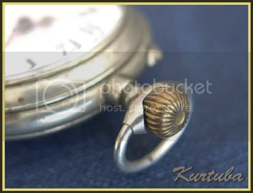

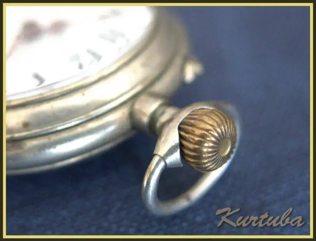

A las 11 está el pulsador para el cambio de hora y la corona es de un material diferente al resto de la caja (supongo que la corona es de latón):
Bajo las 12 se encuentra una hoz y, bajo ésta, la leyenda "Ocejo", que supongo que es la marca del reloj o el fabricante (en la red he encontrado solo un par de referencias a una "relojería eléctrica Ocejo"). El cristal apenas está rayado y permite ver la esfera sin problemas.

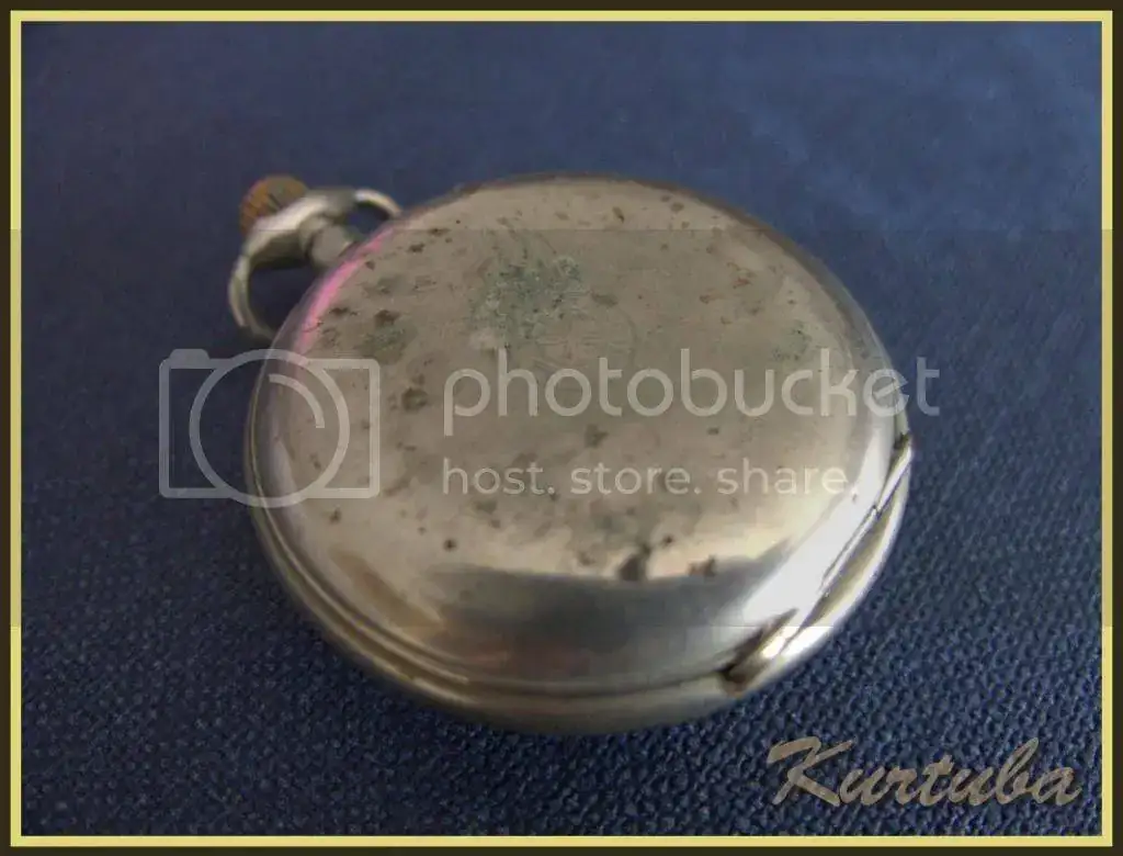

La caja presenta en la trasera y laterales manchas de óxido y suciedad y una charnela en la parte inferior que permite acceder fácilmente al mecanismo.

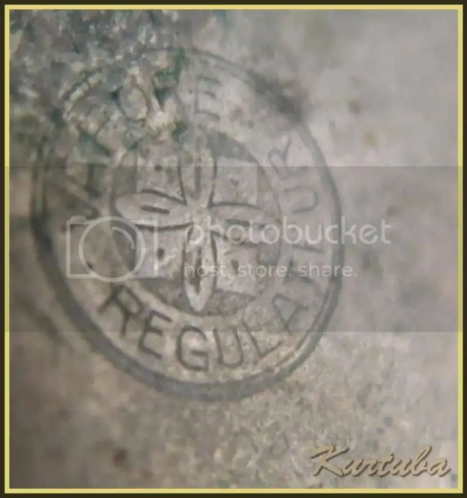

La caja, de color plateado, y sin decoración salvo un sello en la trasera, marcado "Vapore regulateur" sobre un cuadrado apoyado en uno de sus vértices y sobre el que dispone una especie de hélice de cuatro puntas:

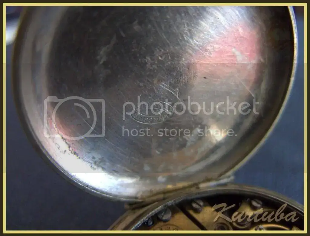

Al abrirlo se observa un sello en la parte interior de la tapa con la leyenda "Solid Nickel, swiss made":

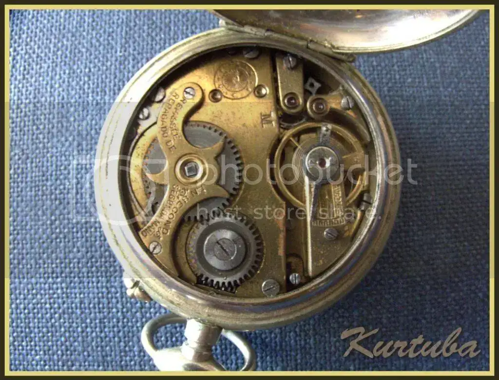

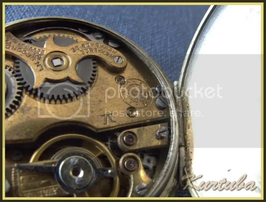

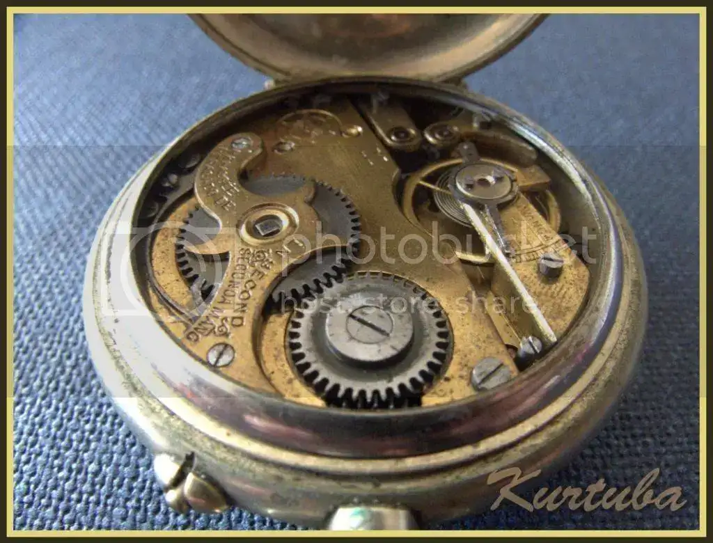

El mecanismo, en su modestia y sencillez, reconozco que me ha cautivado. Es hipnótico ver su funcionamiento. Os muestro algunas fotografías generales y de detalle del movimiento para ilustrar:

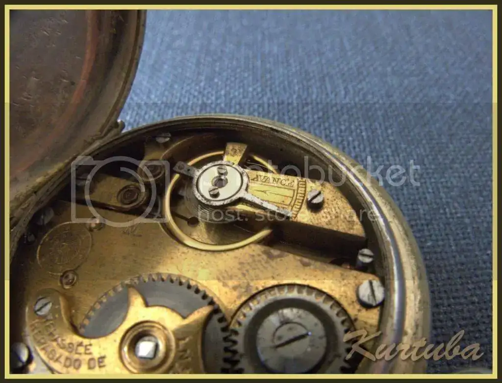

Y un par de detalle para mostrar, desde más cerca, las inscripciones del mecanismo (algunas vienen en español y otras en francés, me resulta curioso):
El reloj, al darle cuerda, me dio la alegría de que funcionaba pese a llevar olvidado varias -muchas- décadas. Mmantiene una reserva de marcha de unas 24 horas que, acostumbrado a mis mecánicos de pulsera vintage, me parece muy corta, aunque no se si es lo normal en este tipo de piezas.
En cuanto a desviación de marcham adelanta unos 30' al día, por lo que necesitaría un ajuste si lo fuese a usar a diario (que no es el caso), aunque me temo que no va a ser posible porque, actualmente, el ajuste de la raqueta ya está al máximo para corregir adelanto del reloj (entiendo yo, a la vista del mecanismo).

- La caja del reloj, ¿de qué material puede ser? ¿níquel, peltre, plata, otro material? ¿alguna idea de cómo averiguarlo?.
- ¿Alguien sabe a qué hace referencia la marca en la trasera del reloj?.

Es un Sistema Roskopf, que es lo fundamental, y que entre tanta marca y submarca es precisamente lo que el reloj no dice.
Supongo que la marca del dial debe ser de la casa que lo comercializó, y la de la trasera de la fabricante. Ambas de una intrascendencia soberana.
En efecto no encuentro referencias a Ocejo y su oz, aunque sí al Vapore.
Los vapores / Regulador (en el modelo del círculo / flor?)Relojes, ver partes; Le Locle, Suiza; registrada el 03/23/1903

El reloj ya ves que no puede ser de ningún modo anterior a 1903. Yo tiraría más lejos y diría aventurándome mucho que podría ser de alrededor de 1910.

Otra cosa (¡son demasiadas, no puedo con tanto!); 30 minutos diarios de desfase es una burrada en un pulsera vintage y en un Roskopf centenario. Ese reloj está pidiendo a gritos la mano de un relojero.
Algo más. Es normal que la corona sea de latón. Apuesto que jamás se hizo la corona de un Roskopf de otro material.
Las inscripciones en francés y castellano las he visto varias veces, pero no tengo muy claro qué quiere decir eso de repasado en segunda mano.

Decir la fecha es bastante aventurado. Yo lo calculo de los años 10, aunque puede ser posterior. Esos números arábigos....
La marca la he sacado de Mikrolisk, no hay secreto alguno.
