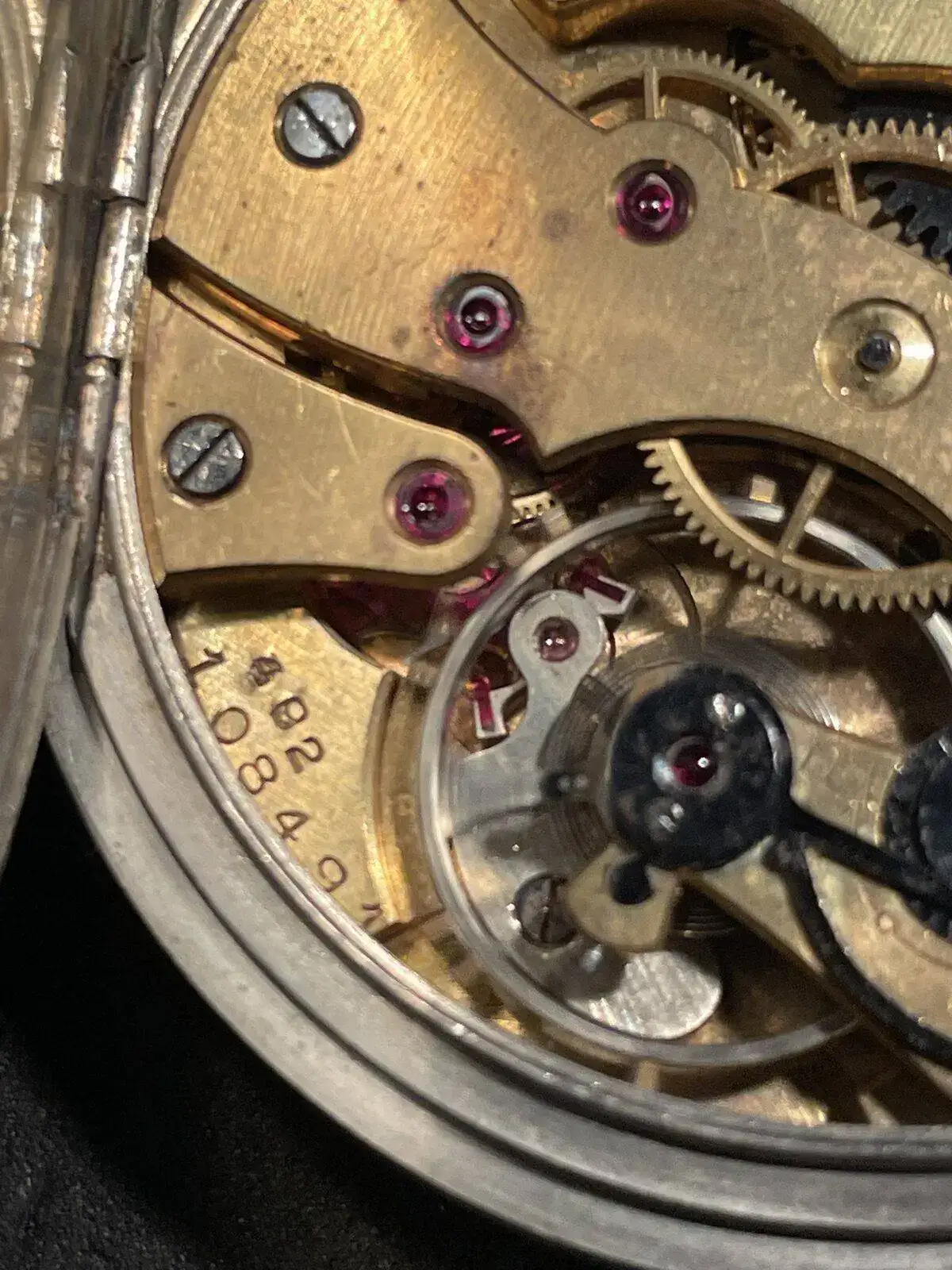

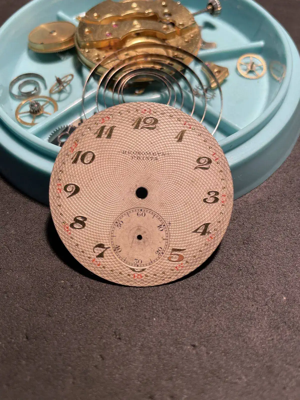

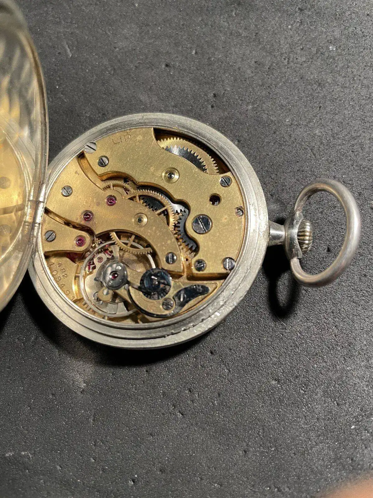

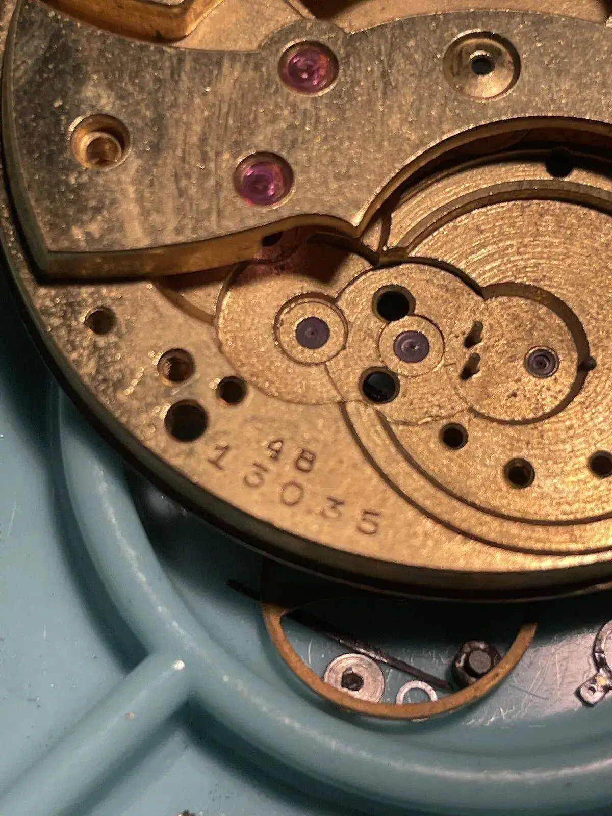

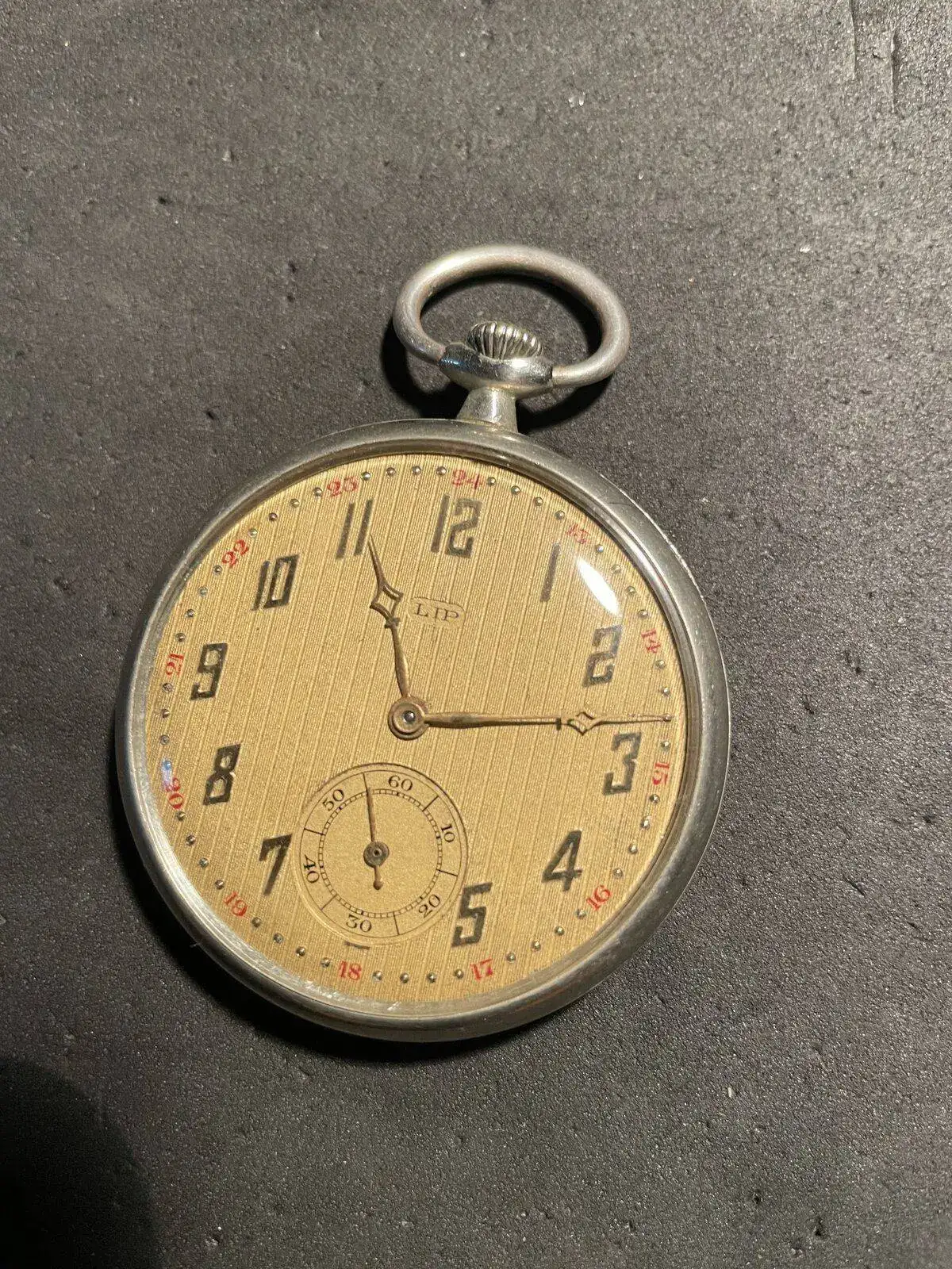

Hola.
Hoy he terminado un reloj que hace un tiempo se rompió el eje del cañón de minutos, parece que estos relojes son delicados en ese aspecto, se quedan pegados-atascados los cañones de minutos o rueda de horas incluso, supongo que por el tiempo y mal conservación de alguno...
Tengo una duda, el movimiento firmado lip venia con la esfera de la foto con el movimiento desmontado, donante de la rueda del piñón de minutos, y el movimiento sin marca escrita pero lip con la esfera lip, que tiene que ver la esfera sin marca con la casa lip?
Y que podríais decirme sobre los movimientos?

Igual el dial es una restauración anterior, sinceramente no lo se.
Reacciones: Mystiko
Pues ni idea a no ser la moda de poner cronometer... Pero bueno, ya lo tengo con esfera lip y funcionando, ahora a ver qué ritmo tiene..

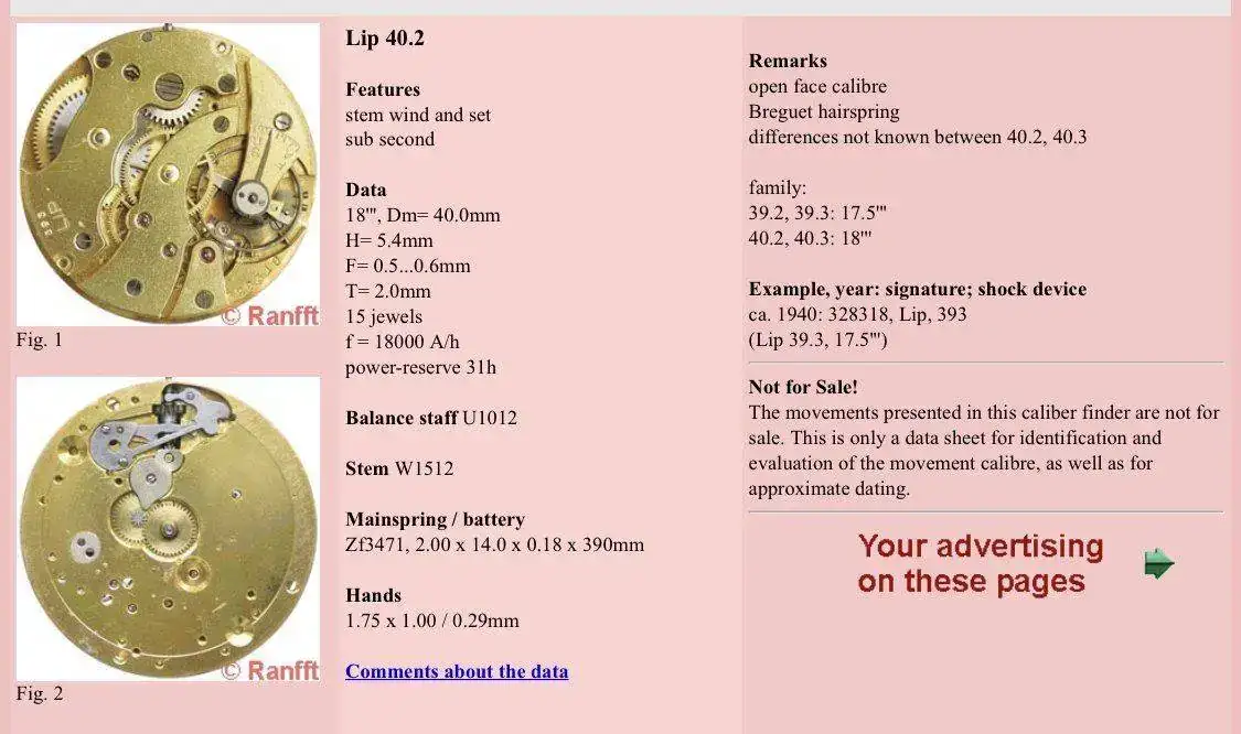

Algún dato sobre el movimiento?
El movimiento es LIP 40.2, al menos el primero, en el otro sería otra nomenclatura posterior para el mismo movimiento. Un saludo.
Reacciones: Julio Relojes y Mystiko
Lo encontré ya...
Gracias de nuevo.
Si no recuerdo mal y no me equivoco... Es posible que la primera cifra arriba del número de serie indique la calidad o precisión del movimiento?
Creo que hace tiempo lo lei en un post pero no estoy seguro de ello.

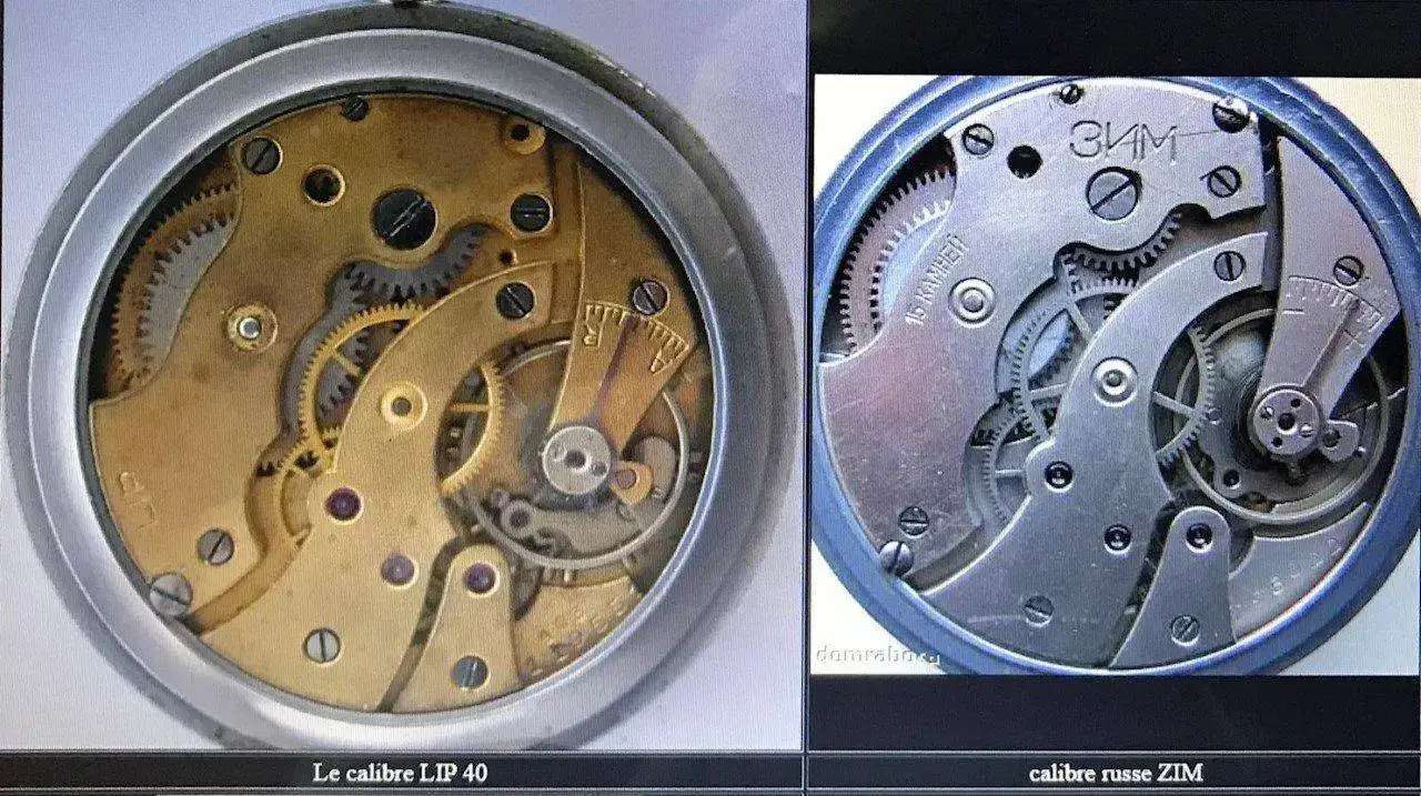

LIP fue, el principal fabricante francés de relojes, como bien dice el primer número marcaba la calidad del reloj:
la qualité correspond à un chiffre entre 1 et 5 que l'on trouve après la référence du calibre.
1 : chronomètre officiel
2 : chronomètre
3 : qualité Lip (la plus courante)
4 : qualité standart
5 : réservé aux modèles SAM
También fueron responsables en gran medida también de la industria relojera rusa, te adjunto foto del Calibre LIP 40 con el Calibre ZIM:
Un saludo,
Reacciones: Cacike, Mystiko y cesccat

Ya decía yo que lo había leído.., según veo tengo un chronometre y un standard aunque el chronometre va al mínimo de reglaje y va justo de hora, un poco más y adelanta..
Estoy pensando en cambiar el volante con espiral del standart a este y ver cómo se comporta ya que según he observado la espiral está bien y el bit error correcto...
O tengo problema con los tornillos o el muelle real da más fuerza de la que debería aunque lo dudo...
Se me va..., Gracias por el aporte.

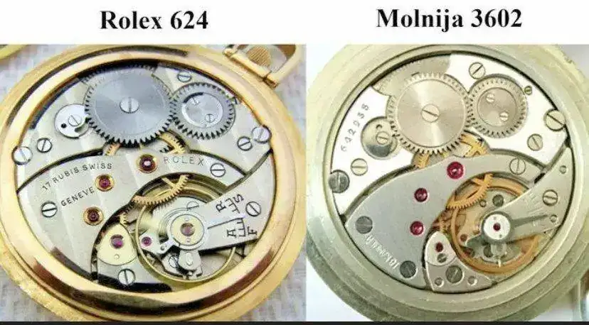

Estos rusos tomaron lo mejorcito ya que se de un movimiento rolex que tb lo hicieron suyo... Movimientos fuertes y resistentes además de precisos...
Y se me olvidaba...
A ver…. ya le hubiera gustado a los Sres de Rolex que le copiaron un movimiento los Rusos! Primero hubieran tenido que haberlo fabricado!!! el movimiento que comentas lo fabrico los Sres Cortebert…..
Reacciones: Usuario eliminado 105032, Cacike y Mystiko
Cierto!!
Tienes toda la razón.
Lo que no se porque dije Rolex.., posiblemente me olvide de sus comienzos y diferentes marcas antes de llegar a llamarse Rolex.
En todo caso la similitud de estos movimientos es curiosa.
Encontré mi confusión
Cortebert 616 😉
Reacciones: Usuario eliminado 105032, Julio Relojes y Mystiko
