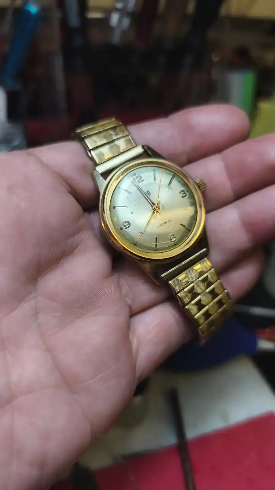

Ha caído en mis manos una reliquia de los años 60 y me entretengo con este relojillo LIP en hacerle una revisión a ver si lo arreglamos, la cuerda le dura 8 h por lo que estará el muelle roto y se desvia algunos segundos al dia, falta de mantenimiento, no hay señales ni marcas en la tapa, probablemente nunca se le hizo nada y aún funciona para un reloj que tiene esta edad... sorprendente, al menos para este novato q soy.
Reacciones: Monsignore y Bisiesto

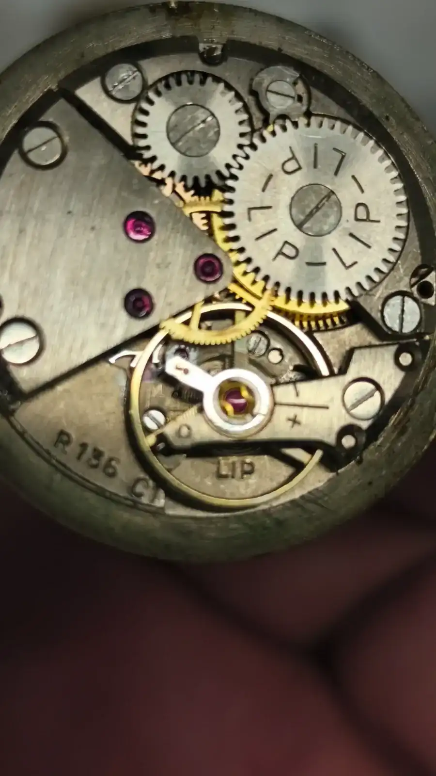

Lo estoy limpiando un poco, he sacado el calibre y el reto al ultrasonido,un poco de lija y pulido en el plex original y...voilá.
A ver si doy con un muelle para este, no he cambiado ninguno, algún consejo?
Reacciones: Bisiesto y Alex14SR
Pues, salvo que encuentres la referencia para ese calibre, tendrás que sacarlo y medirlo para saber cuál necesitas.
Interesante porque no tengo ni idea el tema es que una vez fuera lo mido y si encuentro uno podré ponerlo dentro porque a lo mejor lo llevo al relojero que acabo antes, tener en cuenta que estoy aprendiendo y a ver si lo voy a fastidiar que aunque sea un "relojillo" barato yo a estas máquinas les tengo mucho respeto.
la referencia de ese muelle real es 115 S 28 y las medidas 1,15 x 9 -0,13 -350
