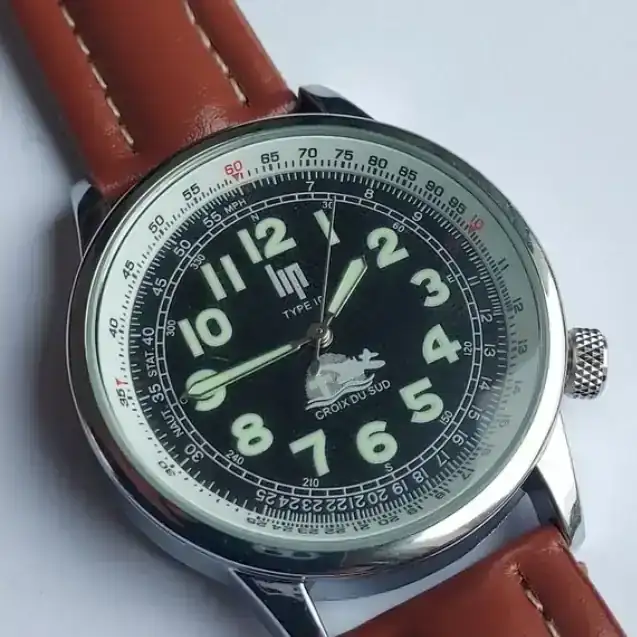

Hace tiempo que compré un Lip Croix du Sud. Fue un pronto, un culo veo, culo quiero... Muy pintón, pero fallaba en algo en lo que no caí cuando lo compré: va a pilas
Entonces comencé a sopesar hacer un franken, quitando el cuarzo y "acoplando" un movimiento mecánico.

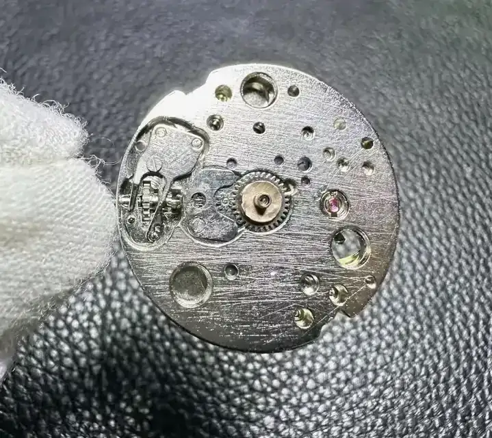

Estuve estudiando qué mecanismo sería el más adecuado y decidí que fuera uno de carga manual baratillo por si fallaba el invento, pues los automáticos que veía no cabían por su anchura. Así que el elegido fue el shangai 7120:
Muy básico, solo manecillas de horas, minutos y segundos, sin fecha, vamos, como el cuarzo pero de cuerda.

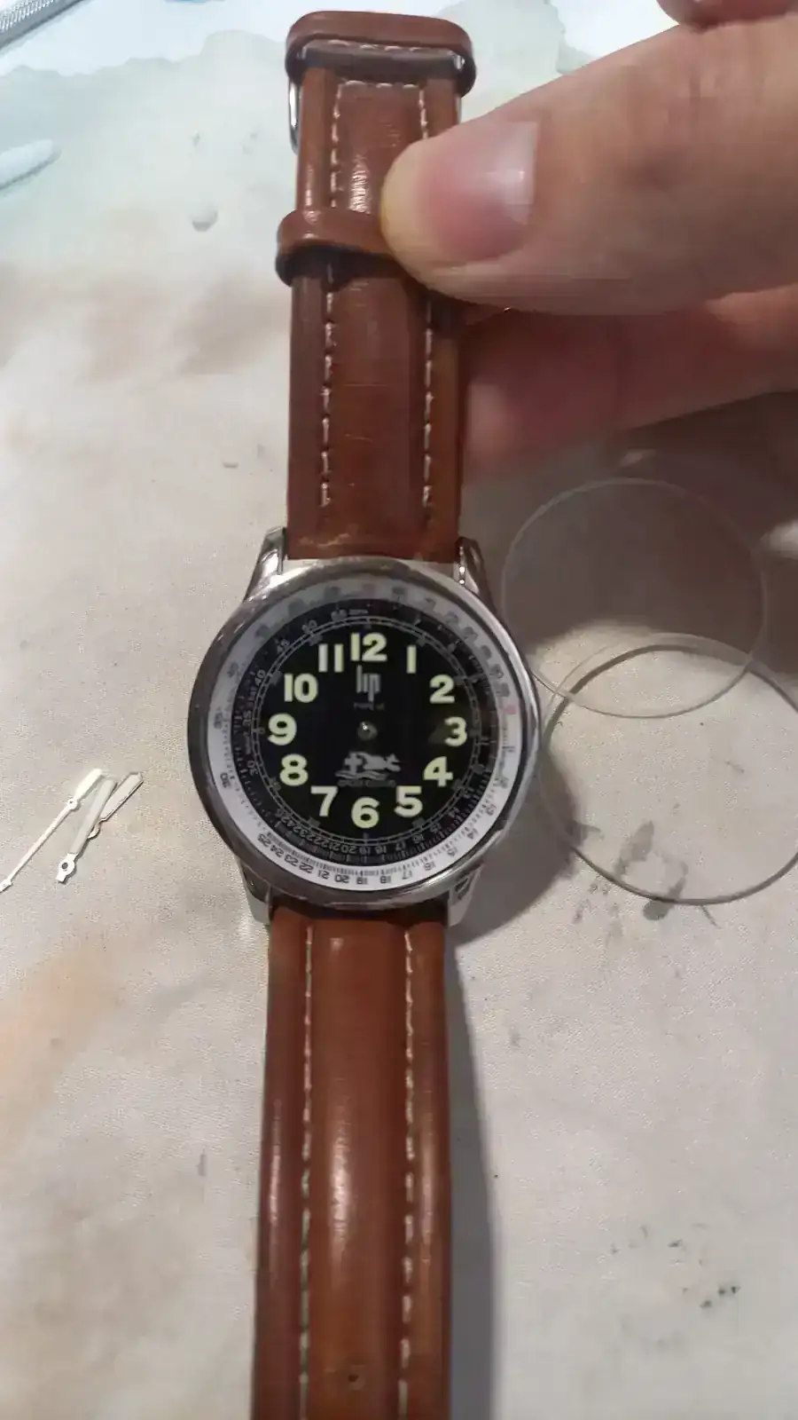

Compra al Ali y empecé a ver cómo me las apañaba. Lo primero fue quitar el mecanismo de cuarzo y limar las patillas de la esfera que lo fijaban a él (no hay fotos, lo siento...), cristal y demás zarandajas:IMG-20250810-WA0002.webp
Primer problema: el agujero por el que ha de pasar la tija queda alto, así que a por la dremel, a agrandarlo 2mm. ¿Fotos, pues no... ainsss...
Lo siguiente fue pegar la esfera al nuevo mecanismo y centrarlo para que el eje de las manecillas estuviera, a su vez, bien centrado (tampoco hay fotos... máxima concentración, máximos olvidos, os recuerdo que es mi primera vez en franken...)

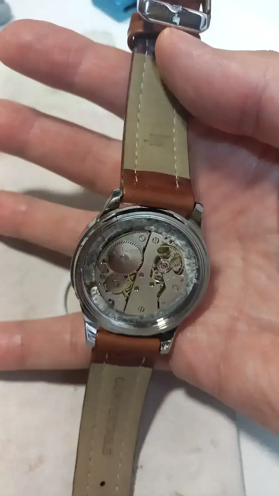

Una vez que estuvo firmemente unido, toca centrarlo en la caja y ver qué se puede usar como bata. Algunos me matareis, pero tengo una masilla bicomponente que es la pera...jejeje. anillito de masilla, evitando, eso si, zonas críticas como el volante o el barrilete para que la masilla no haga tope y pare el mecanismo, aplanar con una punta de un lápiz y esperar a que endurezca.
Una vez fija, toca tallar la tija para que la longitud sea la correcta, colocar las manecillas (específicas para el shangai, no les valen las del Lip) y buscar algún tope para que el encaje de la tapa del reloj sea correcta.

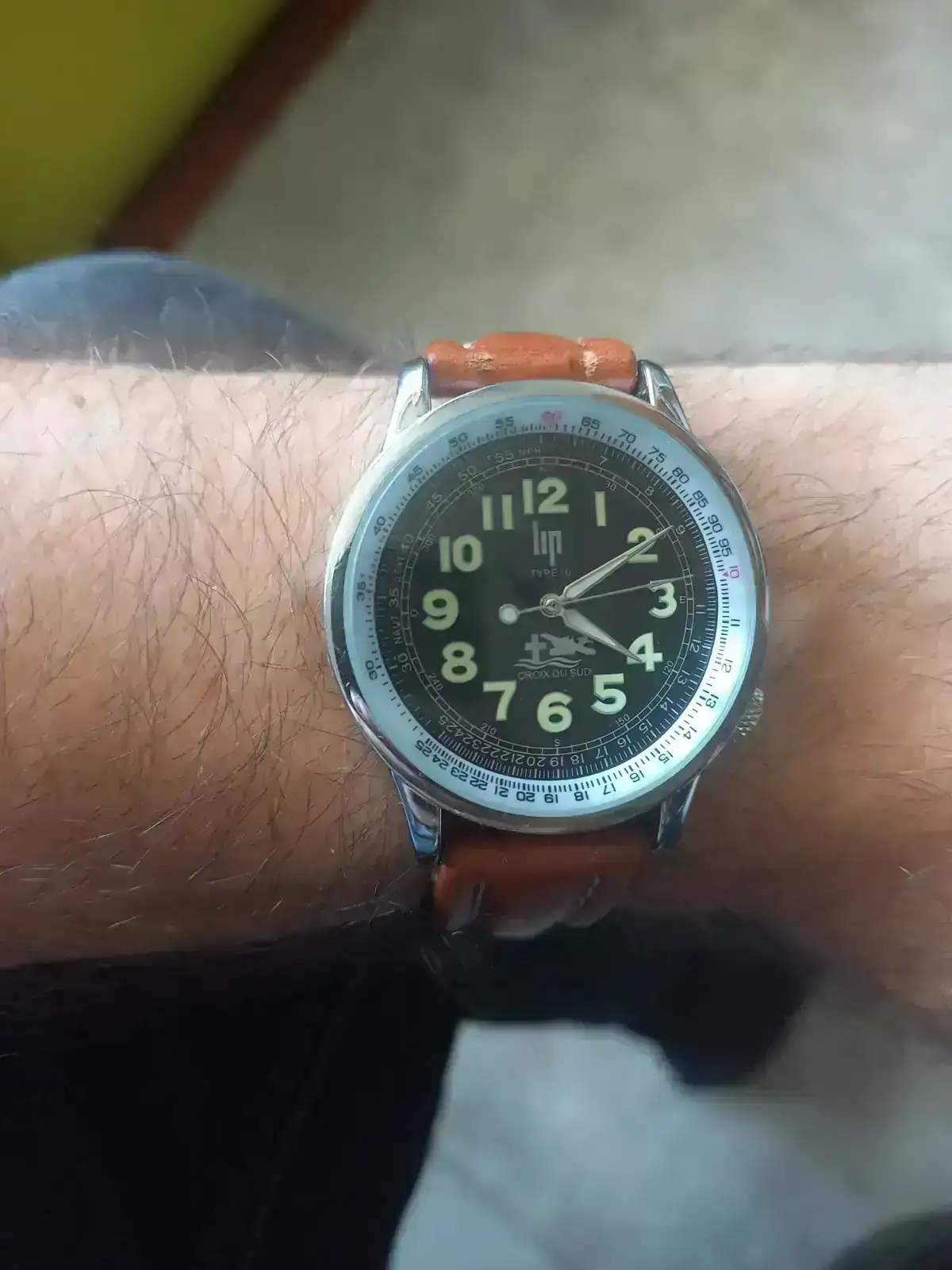

Y voila,
Reconozco que el nivel de la chapuza que he hecho es muy alto, pero han sido un par de días muy entretenidos entre el desmontaje del shangai para su limpieza y engrase (venía seco) y su posterior montaje en el reloj.

A esa esfera le va mejor un movimiento mecanico que de curarzo. Se ve un reloj robusto y deportivo. El cuarzo no le pega para nada. Buen trabajo.
Gracias! La verdad que es muy llamativo, muy legible, limpio y no excesivamente barroco en su diseño de grafía y, cierto es que cada vez que lo he llevado, incluso antes de la transformación, varias personas (sobre todo los que conocen mi afición por coleccionar relojes) me han comentado algo positivo a cerca del reloj, y si luego les comento lo que hice al pasarlo de cuarzo a mecánico, quedan anonadados, jejejeje.
