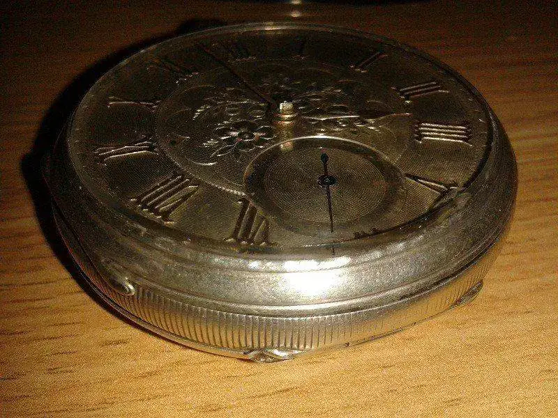

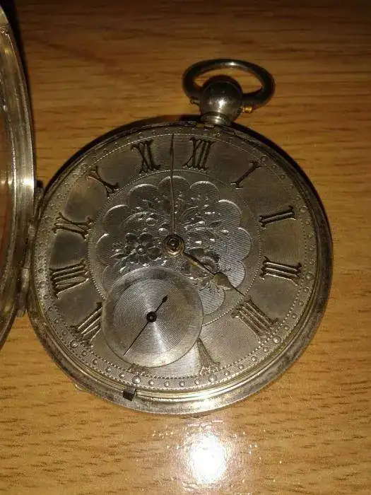

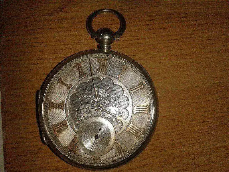

Primera captura, reloj ingles de bolsillo lever fusee, con escape de ancora, por estas tierras se conocen como semicatalinos, aunque esta notación al parecer es incorrecta, esfera de plata con numerales romanos dorados, las saetas son doradas a excepción del subsidiario secundero a la posición de las seis en punto, el secundero no tiene marcas en su recorrido.

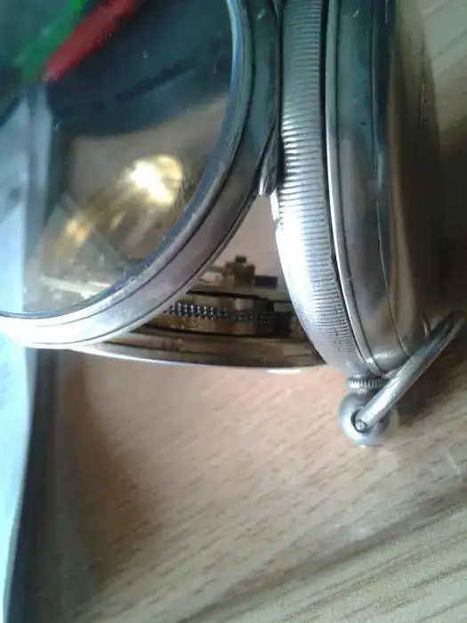

Se aprecia el grosor de la caja del reloj, con la característica curvatura del cristal, es un reloj pesado de 125 gramos.

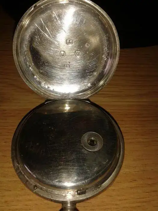

En esta captura se aprecia el agujero de la bocallave con su adorno espiral, los adornos en torno a la bocallave suelen variar incluyendo motivos florales o geometricos espirales como este, la tapa posterior que protege la bocallave lleva varias marcas, posiblemente de relojeros por los que paso, antiguamente era costumbre grabar el nombre del relojero que lo había reparado o revisado, tambien tiene marcas utiles como la longitud de la cadena del fusee 5'33/N
Tiene en la tapa las marcas del cajista, el leon en la parte superior nos indica plata de ley de 928, la marca de la izquierda, el rostro de un leon, es de los cajistas de Londres, y la parte inferior tiene la marca JN lo que parece que pudiera ser Joseph Norton, cajista que aparece en Londres hacia 1843, si bien el reloj podemos fecharlo hacia 1870 aproximadamente, no posee marca alguna en la esfera del fabricante del movimiento.

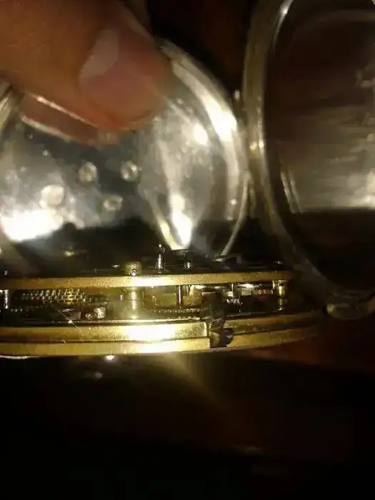

Detalle de la esfera con la tapa de vidrio abierta, se aprecia mejor el motivo floral de la esfera y la numeración dorada romana, asi como las saetas del reloj la pestaña inferior permite levantar el movimiento para poder acceder al mismo, no posee marca alguna en la esfera que haga referencia a la fecha de fabricación del movimiento ni su procedencia.

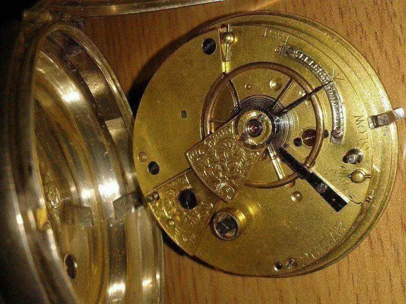

foto del guardapolvo del reloj con el motivo floral de la pletina del volante, se aprecia si mismo el eje del arbol del caracol, sobre el que se da cuerda al reloj, ya que en los sistema cubo-caracol es sobre este último sobre el que se le da cuerda, aunque pueda parecer complicado, para retirar el guardapolvo solo hay que deslizar hacia arriba el pasador curvo que se aprecia en la foto, deslizandolo suavemente por medio de una pestaña en su parte media.

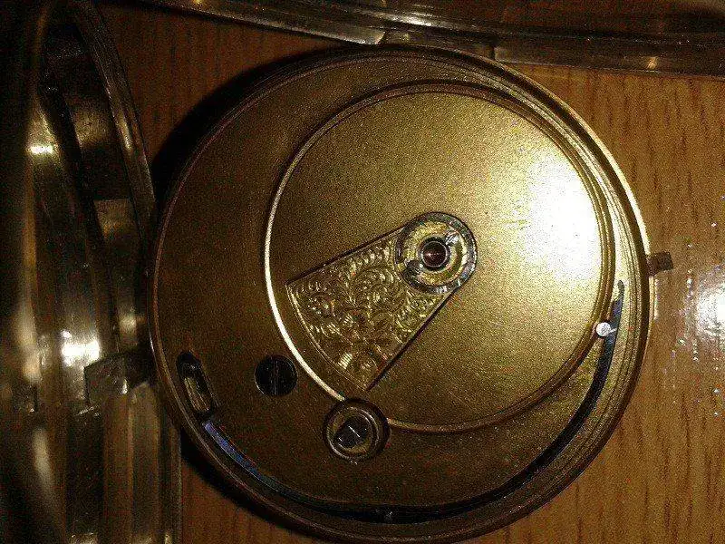

Captura de la maquina con su guardapolvo retirado, maquina de pletinas redonda sobre pilares cilíndricos, no posee marca alguna del relojero u su origen, ahora está en reposo el áncora por ello no oscila, se aprecia el regulador del áncora, la pieza que recorre un cuarto de circunferencia tiene un pasador donde se asienta el volante en espiral, esta pieza al deslizarlo lo comprime o dilata, actuando sobre el periodo del volante espiral y en consecuencia sobre la marcha del reloj, un consejo que doy y que me ha pasado a mi con los fusee es que hay gente que vende semicatalinos pensando que lo son y en realidad tienen la bocallave sobre el cubo, si observais que el cubo que está en la parte superior lleva el eje de la bocallave, no es un fusee, fijaros siempre en esto hay maquinas muy parecidas en disposición a estas con la bocallave sobre el cubo y puede dar lugar a confusión.

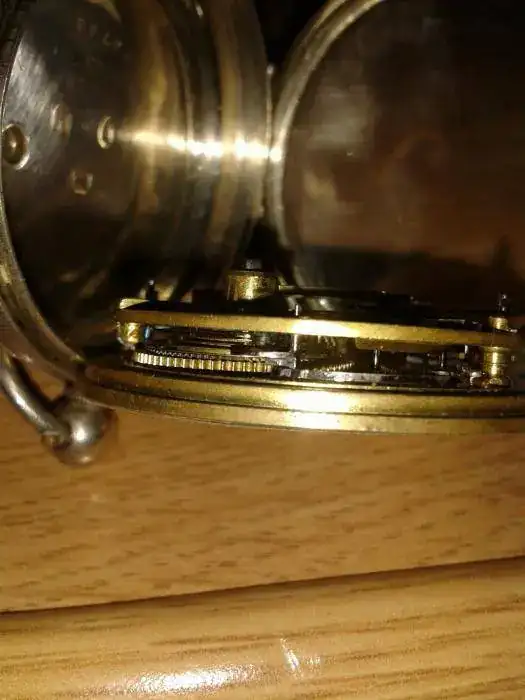

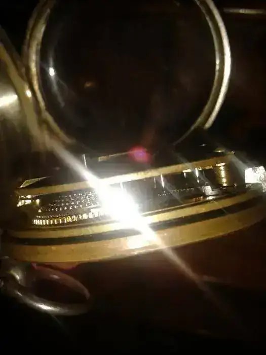

En esta captura se aprecia el caracol del fuse, la cadena está completamente enrrollada sobre el cubo, se puede ver el grosor de las pletinas y los pilares cilíndricos del reloj, esta tipologia d emaquina estuvo de moda durante una centuria mas o menos.
Esta ultima captura es del cubo con su cadena enrrollada, no se aprecia muy bien la foto, pero se ve la cadena en torno al cubo, cuando se le de cuerda, conforme la cadena pase al caracol, su muelle se ira tensando progresivamente, deciros que usa una llave del 2, que tambien me sirve de momento para las agujas, si bien con juego sobre el eje, por lo que tendré que pedir una de un calibre menor seguramente

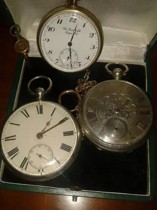

adjunto en este pequeño hilo, mi pequeña colección de relojes de bolsillo, en mi casa los únicos de pulsera que hubo fueron automáticos, aunque ya no queda ninguno, los di al no usarlos yo, y así otra persona podrá usarlos, por lo que los únicos que no son de relojería gruesa que hay actualmente son de bolsillo.
Foto de familia podría llamarse esta captura, el primero de todos en la parte superior es un tissot, le tengo mucho aprecio, fue el primer reloj de bolsillo que tuve, me lo regaló mi madre y ha sido el caballo de batalla en muchas ocasiones, con él, curse mis estudios, con él hice caminatas por Tenerife: Masca, subida al Teide Almaciga......., me arrastré con el por lugares muy estrechos casi a gatas, y me acompañó por túneles por las famosas galerías de agua y fue mi "compañero de laboratorio" al marcar los tiempos para las reacciones químicas, lo tengo desde los 10 años y ha seguido conmigo, lo he tenido marcando el tiempo en los exámenes, lo he mirado impaciente por saber la nota de un examen, ¡cuantas veces he consultado la hora por saber cuanto faltaba para terminar una clase!, el único momento que me falló fue por culpa mía, me incliné en exceso al atarme el zapato y se salió del bolsillo, no lo tenía cogido y el pobre cayó al suelo a plomo y se rompió el áncora, afortunadamente en una semana estuvo otra vez operativo...dependí del trastómovil, ahora está descansando toda una semana mientras los otros dos toman el relevo...., el inferior a la izquierda no lleva nada de tiempo, lo adquirí por ebay, otro fusee lever como el que hay en su derecha, aunque no marca la hora al compás, pues estaba entretenido en coordinar la aguja del segundero con la del minutero

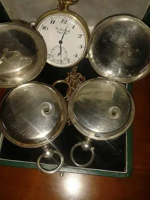

los dos fusee mostrando la parte trasera de las tapas, el de la izquierda está realizado en plata de ley de 928, tiene el león en su parte central, una cara de un león a su izquierda, lo que nos dice que es de Londres, el león esta inscrito en un escudo, una M de caracteres góticos encerrado en un rectángulo y unas iniciales JJ que tras una búsqueda en internet nos revela el cajista como James Jackson & Son, ambas letras inscritas en una elipse nos dicen que el reloj pertenece al periodo de 1853-1867, posee un número grabado en la caja 86310 que coincide con el de la maquina en cuestión y tiene varias marcas de números en su trasera.

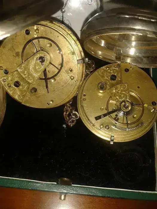

las dos maquinas inglesas sin sus guardapolvos, dos sistemas iguales, la de la izquierda posiblemente esté un poco mas deteriorada,y la pletina acusa mas suciedad de que otra, pero funciona perfectamente, nada mas darle cuerda coge velocidad inmediatamente, es la maquina mas gruesa que tengo de reloj de bolsillo, la otra es mas fina, su numero de serie es 86310 el de la otra maquina es el 26748 el diámetro del reloj de la primera numeración es de 52mm y su peso es de 122 gramos
vista de la maquina del fusee lever de esfera de plata, se puede apreciar el caracol con el fusee y los pilares redondos de las pletinas, aunque pueda parecer gruesa, la del siguiente reloj, es aún mas gruesa, se puede apreciar la diferencia de tamaño.
Perdon por el flash del telefono, la verdad es que hace lo que le viene en gana, aun con la iluminación excesiva se puede apreciar la diferencia de tamaño entre los pilares cilíndricos de una maquina y la otra, esta ultima mas gruesa, el cubo y su cadena se ven perfectamente, mas incluso que en el anterior de 50mm de diámetro, y bueno eso es todo por ahora, nos vemos!!!!!!
