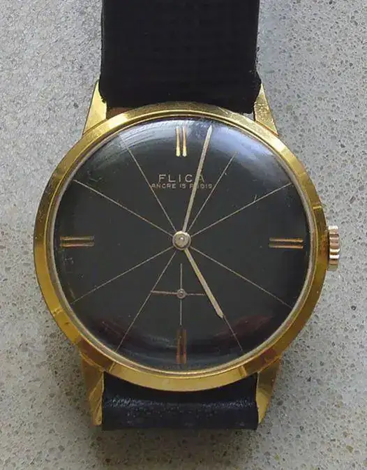

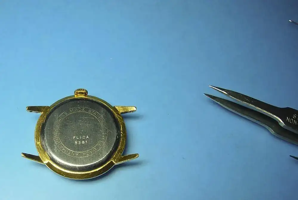

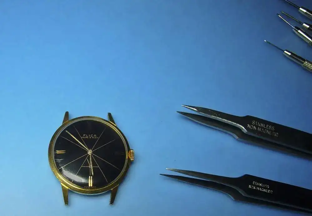

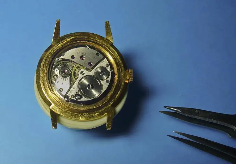

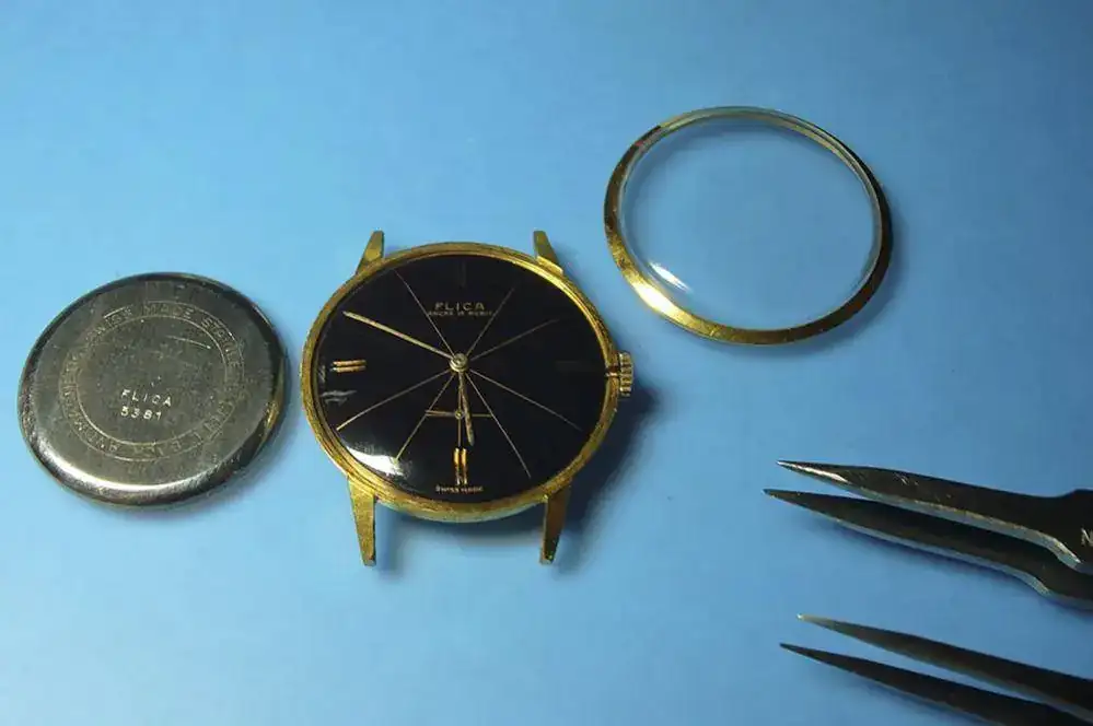

Hace unos 20 días que compré este reloj que, tanto en la esfera como en la máquina, está marcado como Flica. Lo abrí, lo limpié y engrasé y lleva desde entonces haciendo paradas intermitentes; lo mismo se lleva tres días sin pararse que al cuarto se para tres o cuatro veces en ese día. Y me temo que pueda ser la aguja minutera que tiene su centro un poco agrandado y, según en que movimientos, se cae sobre la esfera o sobre la otra aguja y en cuanto lo toco se pone a marchar otra vez. Aunque lo he abierto tres o cuatro veces ni me he acordado de mirar su fabricante, si es que es distinto, ni he visto la causa de las paradas. Y es que el que no sabe es como el que no ve, que dice el refrán. Y también se junta el poco tiempo que tengo así que hambre y ganas de comer todo a la vez ......
Alguien antes que yo lo abrió por el bisel delantero (el movimiento sale por delante) con mucho ímpetu y le metió un buen refregón en la preciosa esfera junto a las 9. Pero, claro, si estuviera nuevo tendría que haber pagado bastante más por él. El que no se consuela es porque no quiere.

Buen día casiná; el calibre es FEF de la flia. 190 y de la flia. FEF 290. Buena máquina. Un saludo. Luis desde Argentina
Muchas gracias. Por las fotos de google y sus descripciones he visto que montan FEF pero no sé cual será la de este. Como casi seguro que lo tendré que volver a abrir a ver si me acuerdo de anotarlo.
Las fotos no le hacen justicia; es muy atractivo y elegante, según gustos, claro.

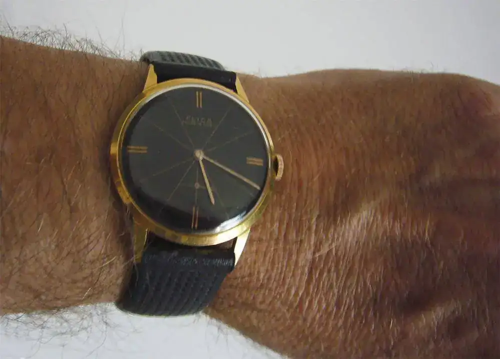

Gracias por vuestro paso.
PS.: Ya es puntería hacer desaparecer el segundero en la primera foto, je,je,je.
Muy atractivo, así es. Te felicito por el nuevo rescate.
