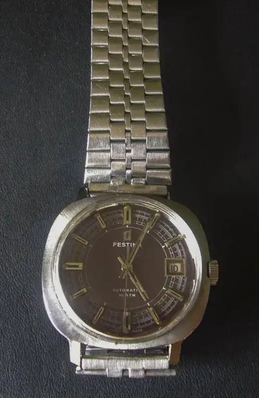

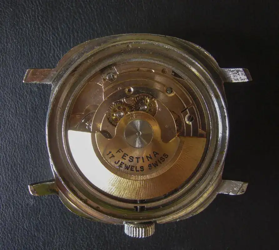

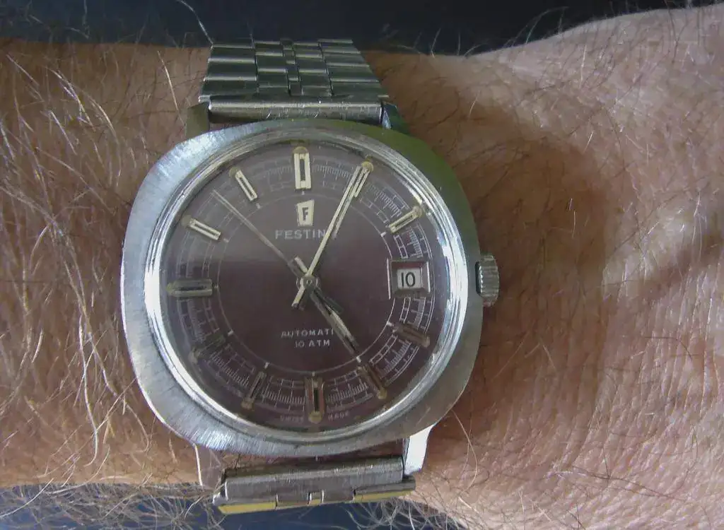

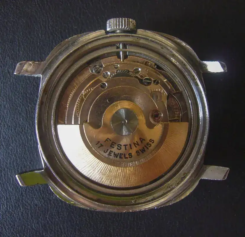

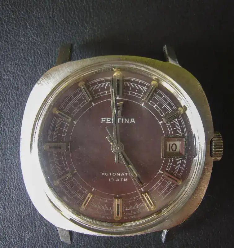

Estos días le han dado a mi relojero y ángel de la guarda este Festina, que no está maltratado pero que no iba; como casi siempre cuestión de bañarse poco y tarde. Lleva en su interior una Eta 2472 casi nueva, encobrizada, preciosa pero vete a saber por qué tenía una tija 1 mm. corta y, claro, no engarzaba y se salía. Suerte que muchos calibres Eta 24XX y 27XX comparten piezas y mi relojero tenía tijas de la 2410 que han servido.

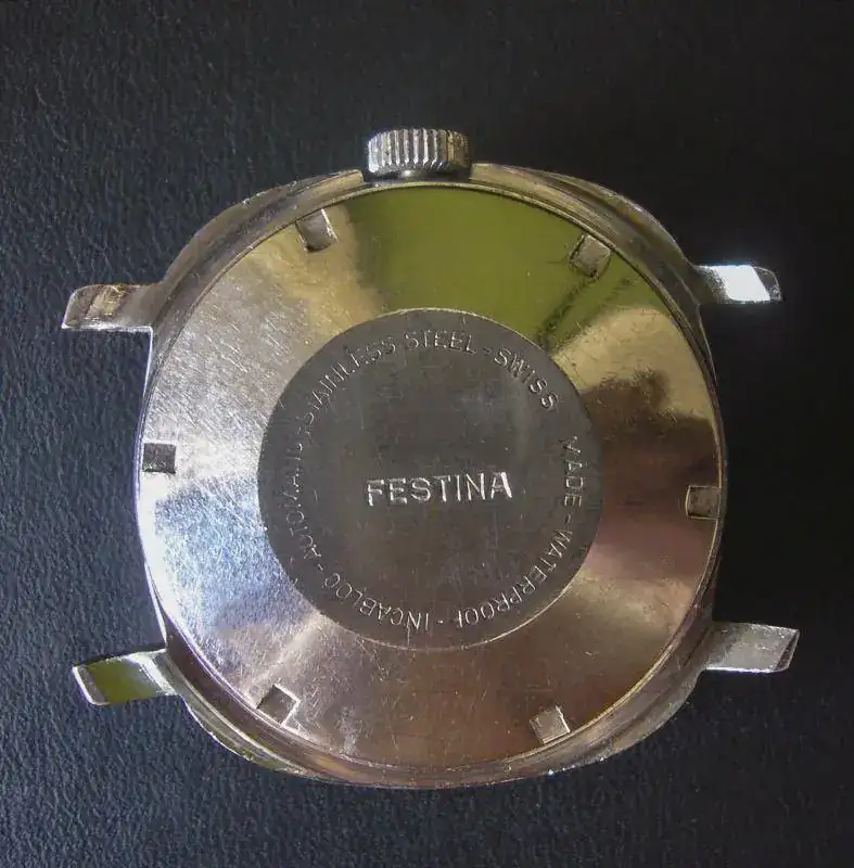

Una vez limpito, aseado y un poquitín pulido (falta pulir bien a fondo el fondo, valga la rebuznancia, que es el más estropeado, cogiéndolo en las pinzas del torno) pasará al escaparate por si algún viandante se digna adoptarlo.
Mientras, y como es bastante vistoso, he querido enseñarlo por aquí para que si hay alguien por ahí al que le gusten los setentosos se pare un ratillo a disfrutarlo.
Si os fijáis le falta un tornillo en el puente del automático, pero no se ha perdido, simplemente lo he puesto luego porque se me pasó.
